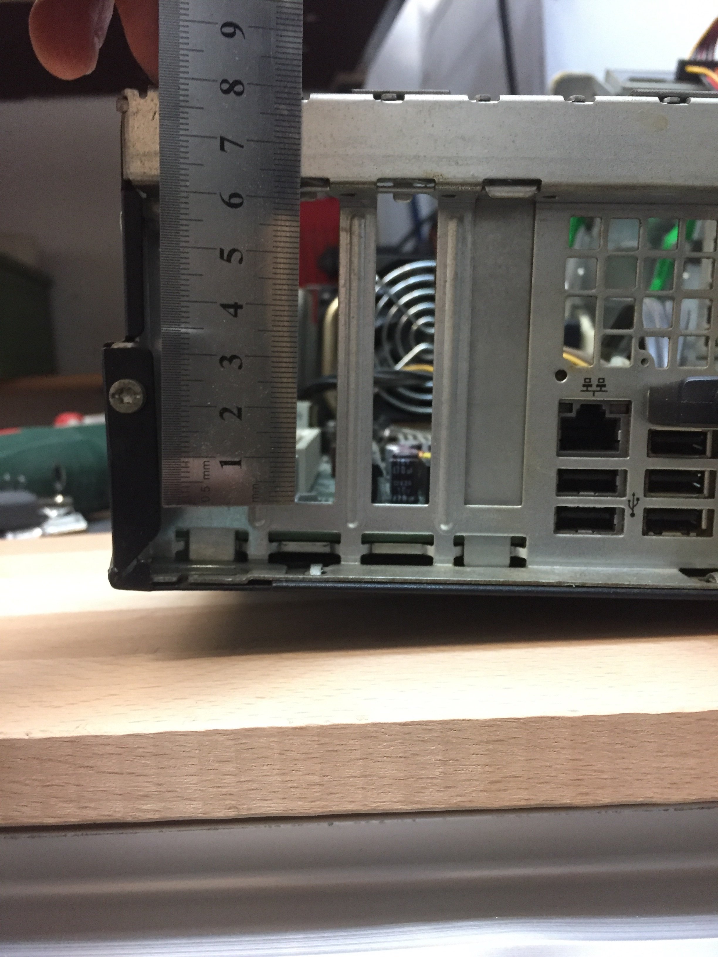

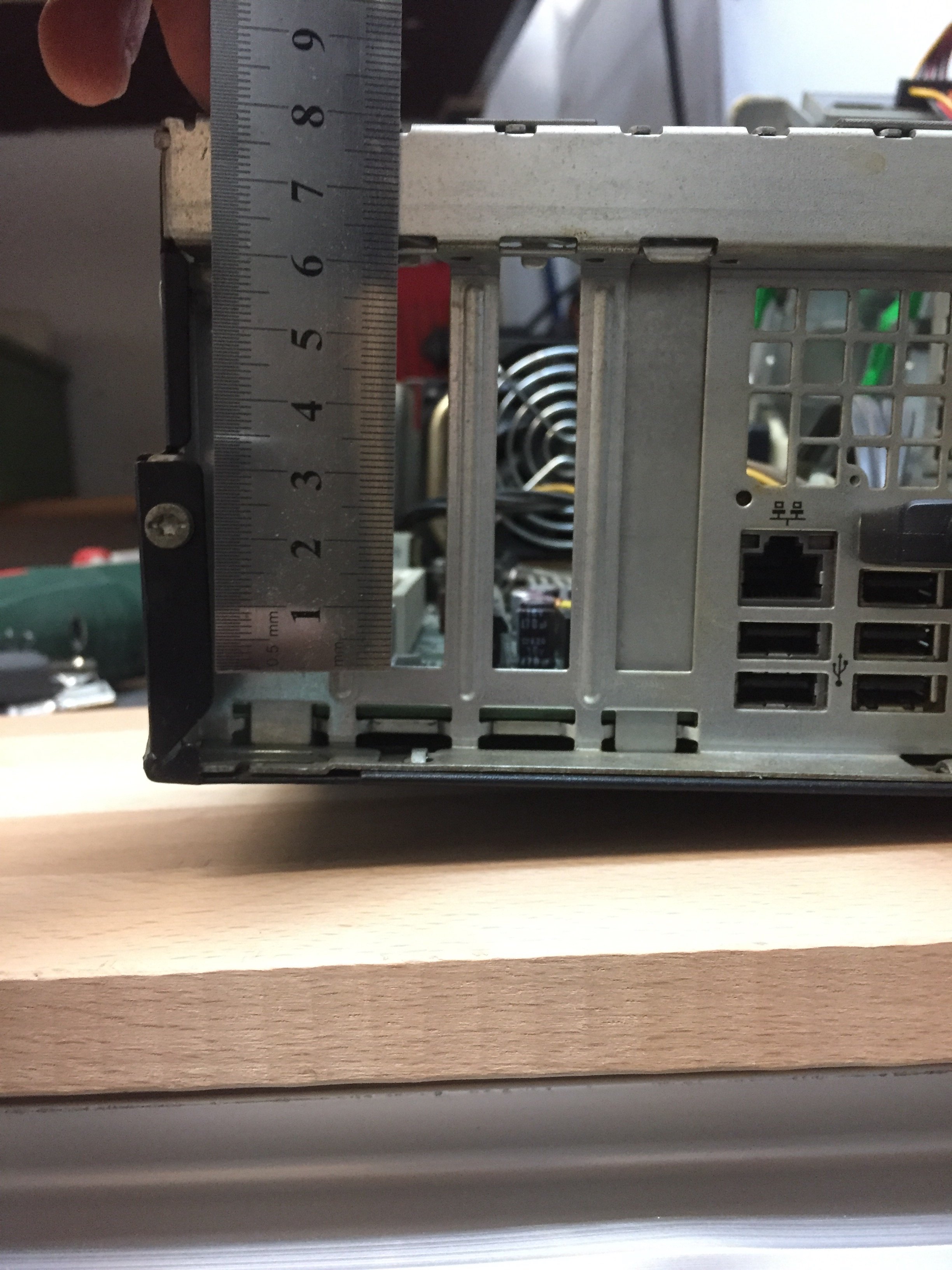

Vielleicht lass ich auch mal einen film über den monitor laufen aber es sollte nichts besonderes, Günstig sollte sie sein und Klein da nicht viel Platz zur verfügung steht. Die öffnung an der rückseite ist ein bisschen größer als 6cm in der höhe ca 1,5cm (Kleiner desktiop PC)

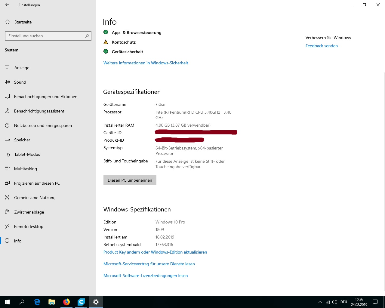

Die daten von meinem Pc hab ich mal als screenshot angehängt.

Also erstmal wäre gut wenn du alle Komponenten des PCs auflisten würdest. Intel Pentium D gab es ab ende 2006. Du hast da also uralt Hardware gekauft ich hoffe wenigstens das er nur maximal 2stellig gekostet hat. Ich weiß nicht mal ob das ding überhaupt nen PCIe Slot hat.
Ein Pentium D? oO Du hast doch hoffentlich nicht wirklich noch Geld für diese Kiste gezahlt. Die hate maximal noch den Wert des Altmetalls.

Dafür gibts nur eine seriöse Antwort: Die Kiste gehört zum nächsten Recyclinghof ;) Das Teil ist vollkommen veraltet und war selbst damals schon eine lahme Krücke als sie noch aktuell war.
Jedes billige 300Euro-Notebook (Neupreis) dreht Kreise um dieses Gerät

Wichtig wäre das Gehäuse und Mainboard. Bilder würden helfen.
Könnte eine low-profile Karte sein, deren gesamte Blendenhöhe davon ist ca. 8cm, das PCB einer Karte innen dürfte dann höchstens 6,4cm sein.

Ok ich werd mal schauen das ich alle Angaben finde die ihr so braucht aber ich werd sicher etwas vergessen.

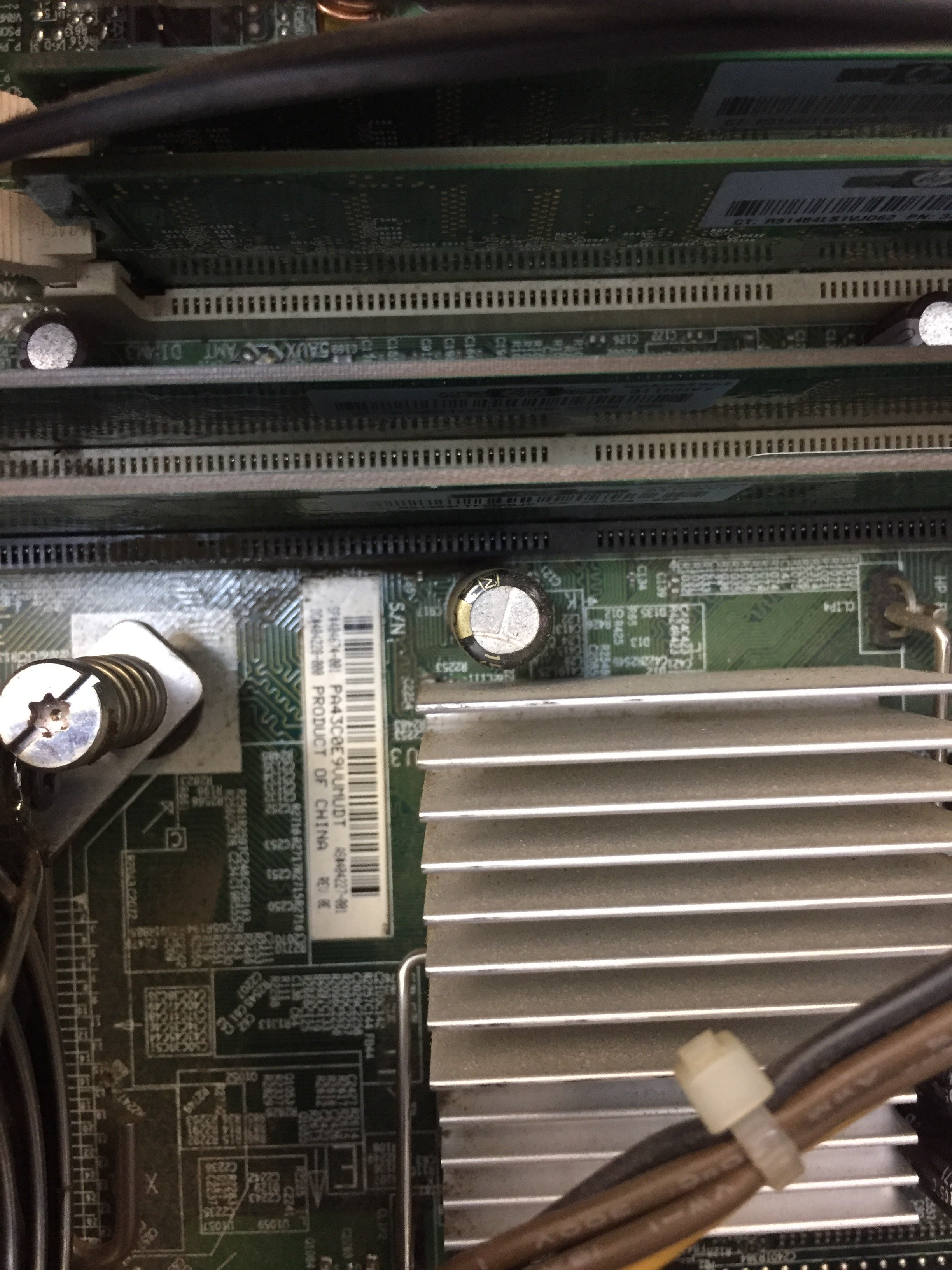

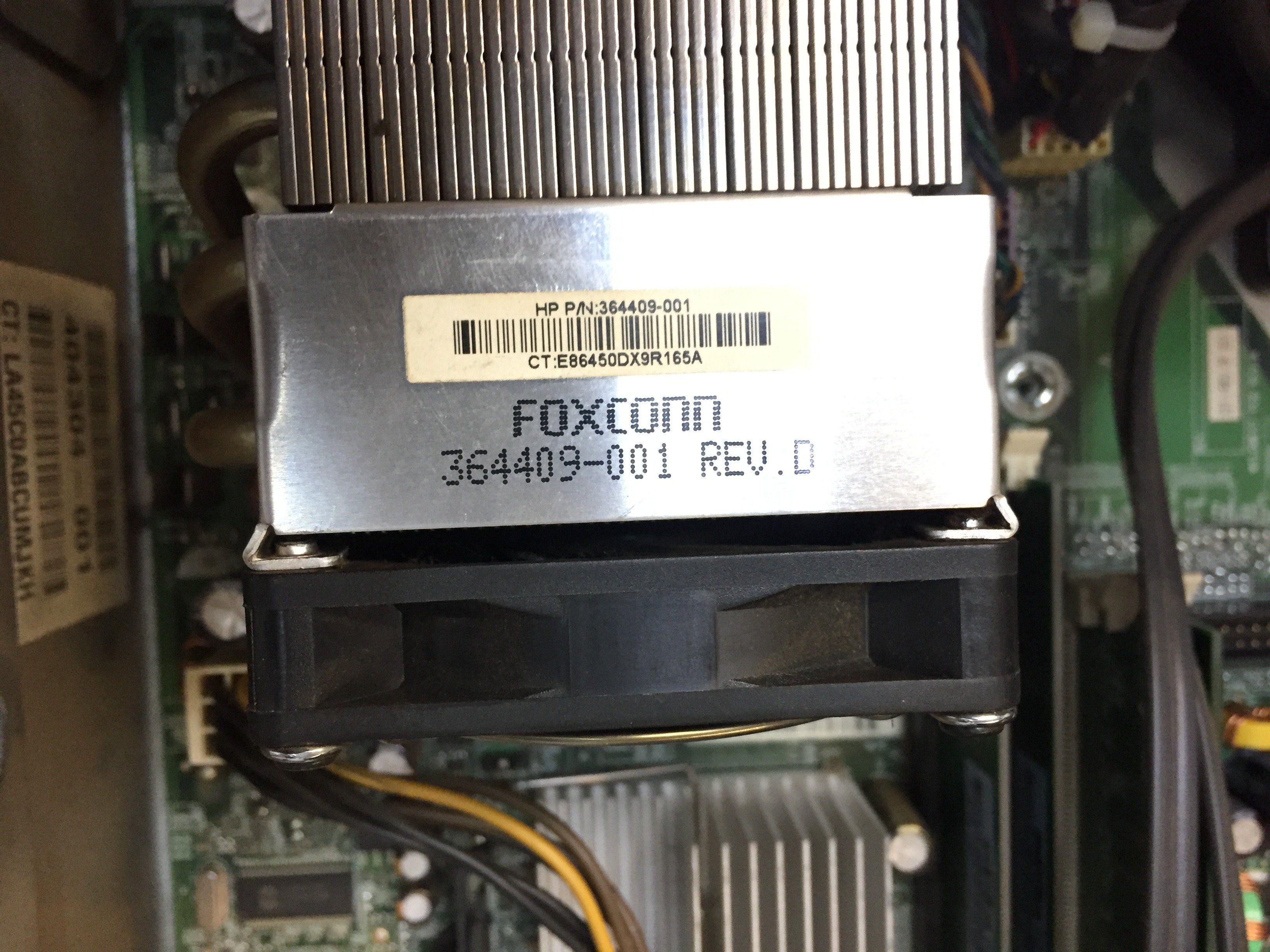

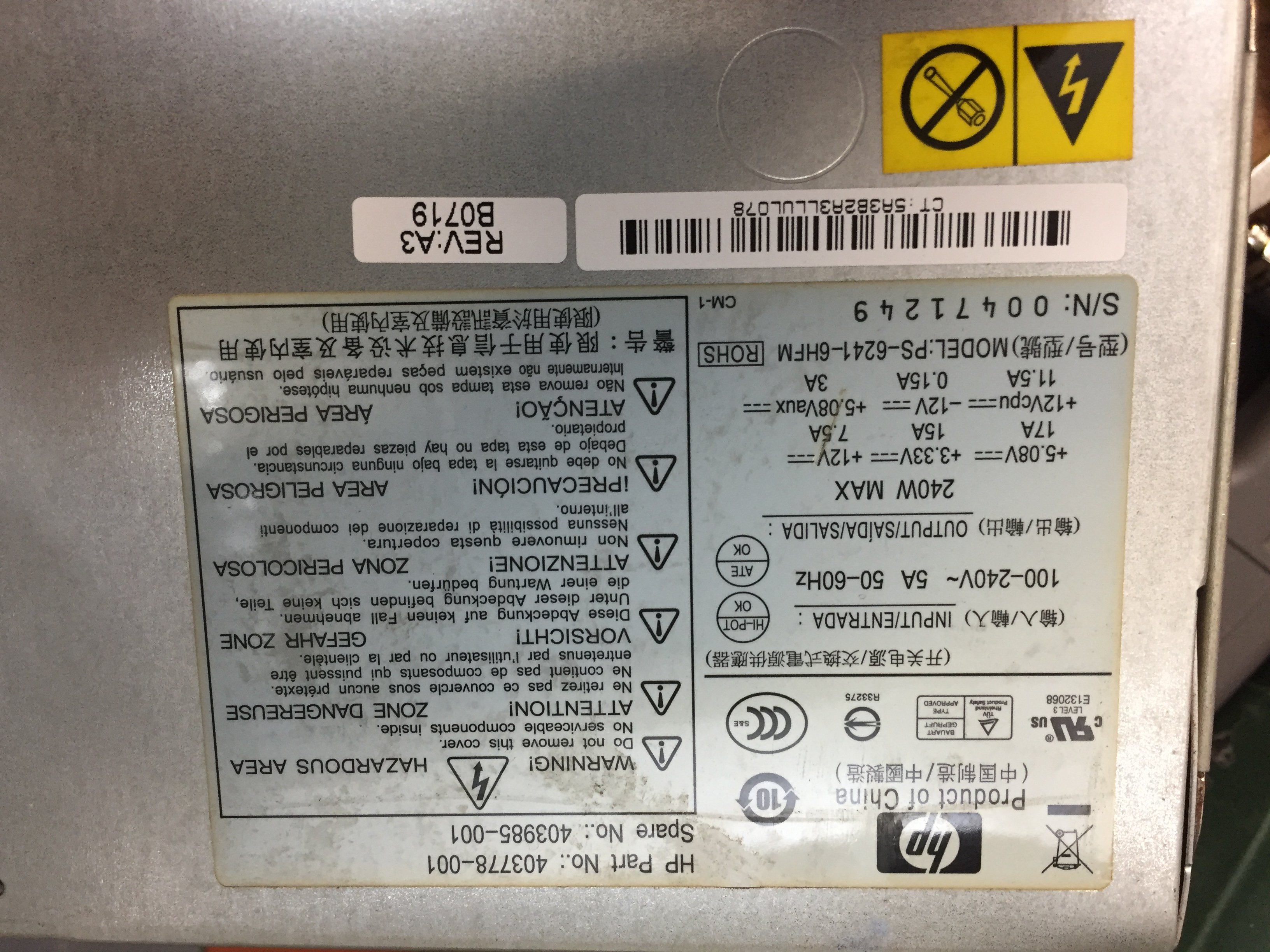

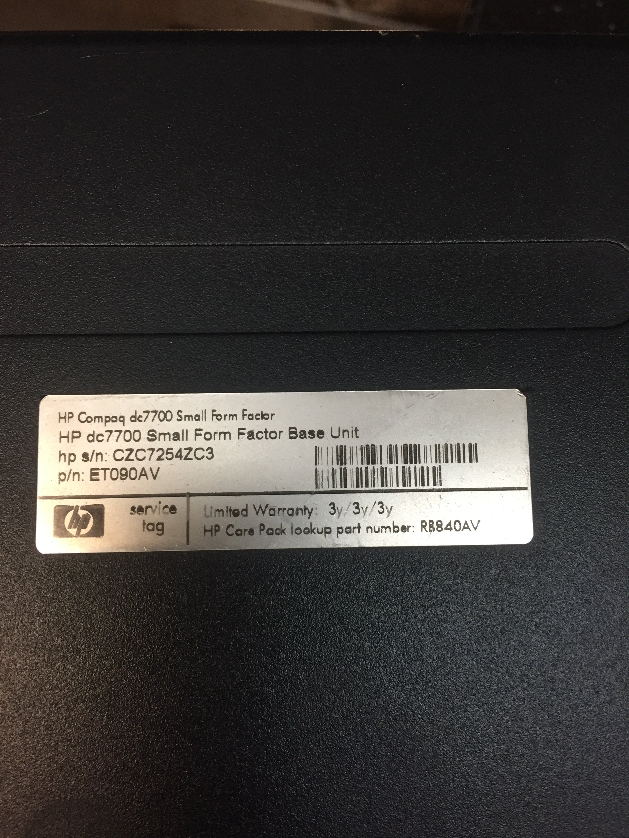

Ich hab mal ein paar Bilder gemacht, ich hoffe es sind die richtigen dabei.

Auf dem vierten Bild von oben sieht man einen schönen PCIe 16x plus einen 1x Slot, damit passt jede neuere low-profile Gpraphikkarte. Eine GT710 oder HD6450 gäbe es zum Beispiel neu für um die 25-30€, das reicht für die gelegentliche Videowiedergabe mehr als aus.
Am Gebrauchtmarkt findet man aber sicher noch etwas Günstigeres.

Elektrisch passt so eine. Das Mainboard wird aber wahrscheinlich keine solchen Karten annehmen. Das ist ne OEM-Kiste. Die alten HP-Dinger haben teilweise ausschließlich Karten von HP genommen,
Es mag mich meine Erinnerung täuschen aber selbst bei google finden sich genug Links zu Threads, Videos, usw. wo bei einem DC7700 neuere Karten wie GT430, 520 oder 6450 eingebaut wurden.
Wurde die Erweiterbarkeit innerhalb dieser Modellreihe noch von Modell zu Modell variiert?
Das einzige Problem ist wenn dann das schwache Netzteil aber mit den 20-30W der genannten GPUs wird es schon noch zurecht kommen.
Die original als Option erhältliche X1300 war auch nicht signifikant genügsamer.
Kann ich nicht sagen. Das müsste man je nach Modell nachforschen, was da jetzt kompatibel ist und was nicht. Zu neu dürfen die Karten in keinem Fall sein (UEFI) und welche nun genau laufen ist weniger vom Chip sondern vom Modell abhängig.

Auch auf die Länge achten. Sieht so aus, als wäre hinter dem Slot nicht wirklich viel Platz.
Ich kann mir vorstellen, dass auch eine GT210 hier passen würde. Die gibt es ebenfalls mit Low Profile Slotblechen.
