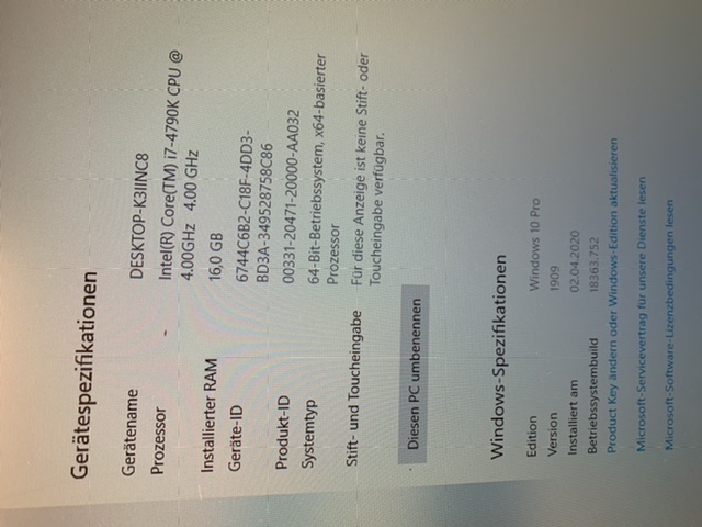

Moin zusammen,
ich suche für mein bestehendes ca 2,5Jähriges System eine neue Grafikkarte mit der ich z.b. CoD Warzone spielen kann.
Momentan ist eine GeForce GT 730 verbaut aber die lässt sich auch auf die neuesten N-Vidia Treiber nicht mehr updaten.Hier wird mir immer gesagt das die Treiber nicht mit der Windows Version kompatibel sind. Hab schon alles versucht die alten Treiber mit DDU zu deinstallieren und dann den neuen Treiber drauf zu bügeln . Immer ohne Erfolg.
Windows lädt automatisch dafür immer auch einen Treiber aus 2018.
Version 391.35.
Vielleicht hat ja noch einer einen Tip😉.
Wie gesagt mir geht es nur darum das ich COD Warzone mit dem vorhanden Setup ohne viele Änderungen spielen kann.
Das Netzteil hat 300 W und das Motherboard ist ein MSI H81M Pro-VD.
Über tips bin ich sehr dankbar und schreibt einfach wenn ihr mehr Informationen braucht.

Kann es sein, dass das ein OEM-PC ist, also sprich: ein alter Fertig-System?
Normalerweise finden sich in custom builds keine 300w Netzteile...
welches 300W-NT?

ja war ein Fertig System von CSL damals.
Ok größeres Netzteil ist notiert. Hab ich mir schon fast gedacht.
Für die Karte dachte ich an Max 250€.
Gruß Kingofmalle
Und dann ist da eine 6 Jahre alte CPU verbaut ... da hat CSL ja wieder mal schön die Reste im Lager verwertet. ;)
