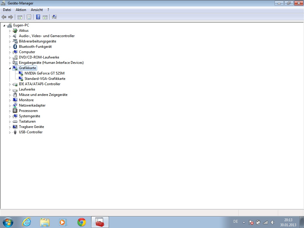

Ja alle Treiber sind instaliert aber hier ist nochmal ein Bild vom Geräte Manager 1.jpg
Und das System ist:
Prozessor: Intel (R) Core(TM) i5-2410M CPU @2,30GH 2,30GH
Ram: 4GB
Systemtyp: 64 Bit-Betriebssystem
Und ich habe einen Dell Inspiron N7110 ist ungefähr ein Jahr alt.
Ich wusste, dass er eine Nvidia hat, weil ich lesen kann.
Hast Du schon mal die Standard Grafikkarte deinstalliert ?
Würde ich mal versuchen.
also standard VGA Grafikkarte ist schonmal scheisse ... den da fehlt sicher ein Treiber!
wenn das nen Optimus fähiges Laptop ist ... ist somit auch klar warum es vor dem formatieren besser lief als danach! Dann fehlt im jetzt die Power der Chipsatzgrafik!
Mein Vaio hat eine 425 verbaut, und die ist zum spielen geeignet wir ... sagen wir mal - mein Handy kann besser
http://www.notebookcheck.com/NVIDIA-GeForce-GT-525M.43888.0.html
Ich habe mal probeweise BO2 auf mein Laptop installiert - mit geringsten Details auf 1024 x 768 läuft
es (manchmal) ohne zu ruckeln.
Welche Anforderungen Deas Space an die Hardware stellt - da bin ich überfragt.
Versuch einfach mal einen anderen Treiber.
Welcher Geforce war eigentlich vorher installiert???
ich glaube in seinem Notebook stecken 2 Grafikkarten drin, die je nach Leistung dynamisch umswitcht, also ne NVdia und ne Intel Grafikkarte
Also danke für die schnelle Hilfe jetzt geht das Spiel endlich.
Hab die Standartgrafikkarte deinstaliert den Computer neugestartet und danach lief das Spiel wieder.
