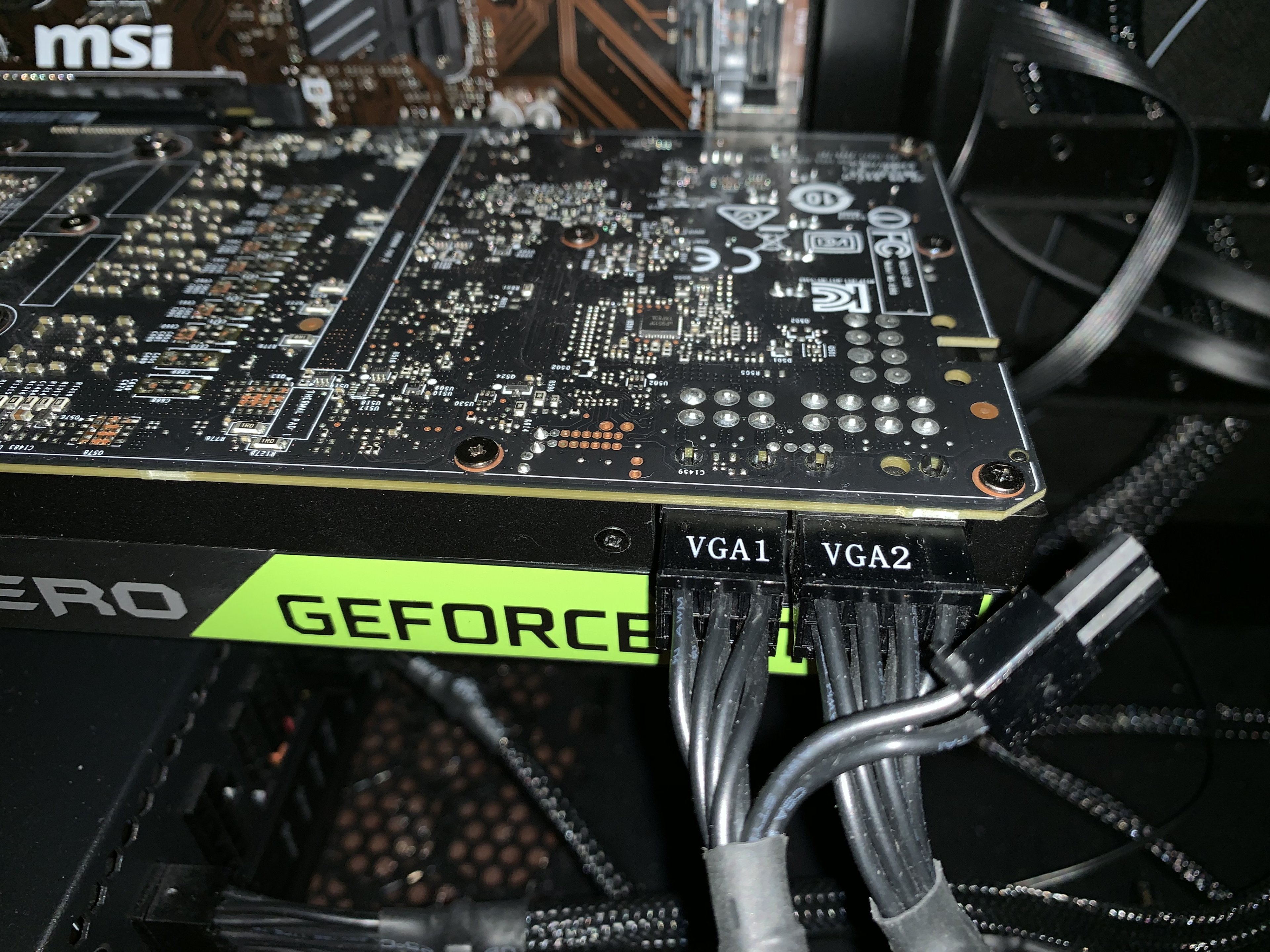

Die Anschlüsse sind doch richtig, oder?
Dieser Anschluss sieht korrekt aus. Ist das NT modular? Sprich: die andere Seite ist auch zum Stecken und alles sitzt? (Griff nach dem sprichwörtlichem Strohhalm)
Abschließend bleibt der Test in einem anderen Rechner. Ausschlußverfahren. Mehr fällt mir grad nicht so recht ein und wegen meiner Frühschicht mache ich auch mal Schluß.
