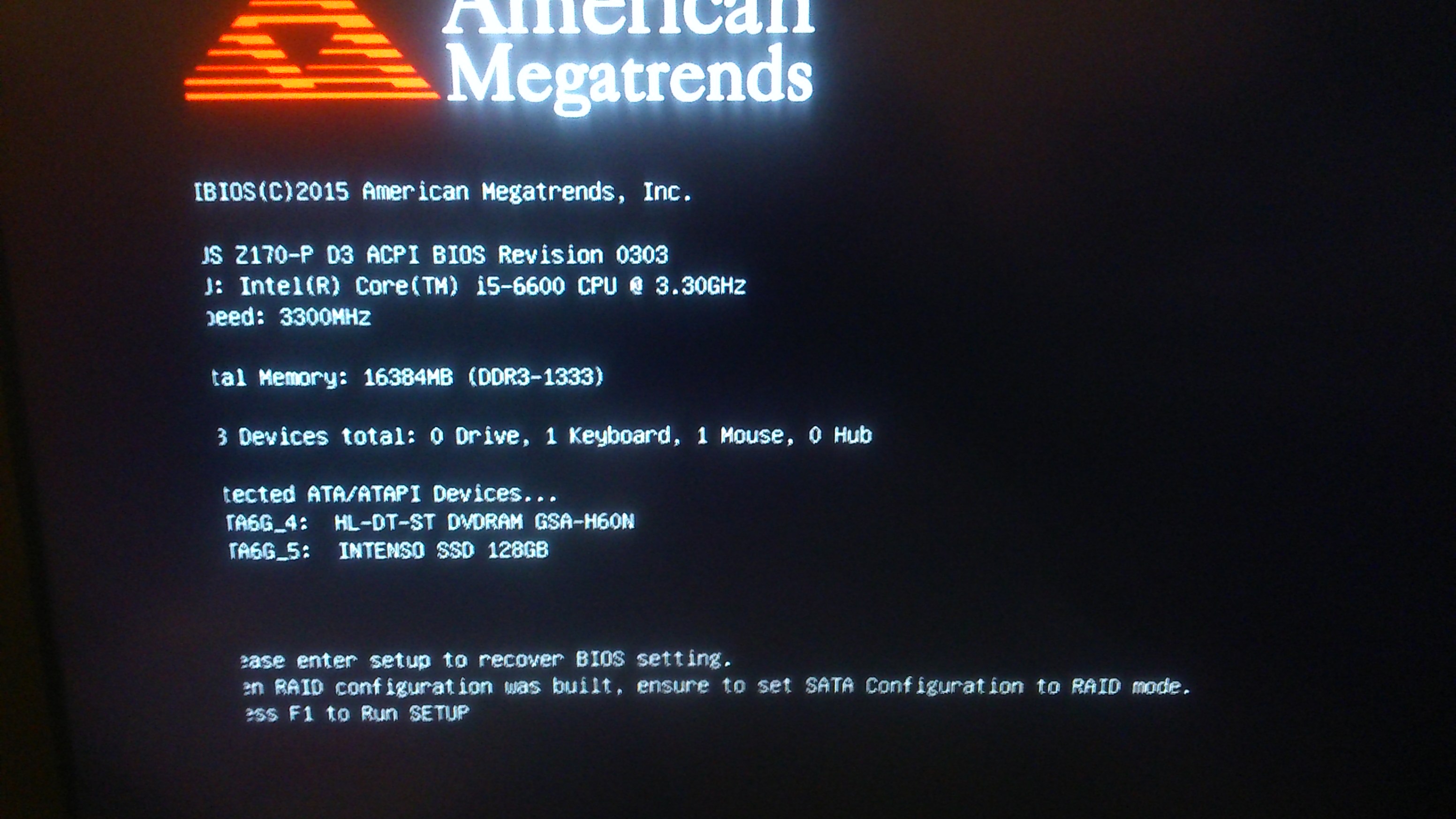

Ich habe das schon mehrmals probiert. Der Bildschirm wird schwarz und der PC startet gar nicht.
Und ich habe eine gewöhnliche Fujitsu Siemens Tastatur, Model :Kb slim
Ich habe es mit Entf (del) probiert, mit F10, F12,... sämtliche F-Tasten, auch mit del zusammen.
es ist immer nur eine Taste. oft auch f2.
Aber dann hilft nur weiter probieren oder endlich eine andere tastatur anstecken und diese direkt ans board an USB 2
Wie gesagt, ich habe zwei verschiedene Tastaturen benutzt und die direkt ans board angeschlossen, USB 2.0.
Diese Info Anzeige sieht man jetzt, wenn man den PC startet.
Ich habe jetzt F1 gedrückt, doch es passiert nichts. Egal ob mit der Graka oder ohne, das Bild wird schwarz.
Nachdem ich einmal F1 gedrückt habe, ist es dann wie vorher.Ich muss dann wieder einen CMOS-Reset machen ,um diese Info Anzeige zu sehen.
