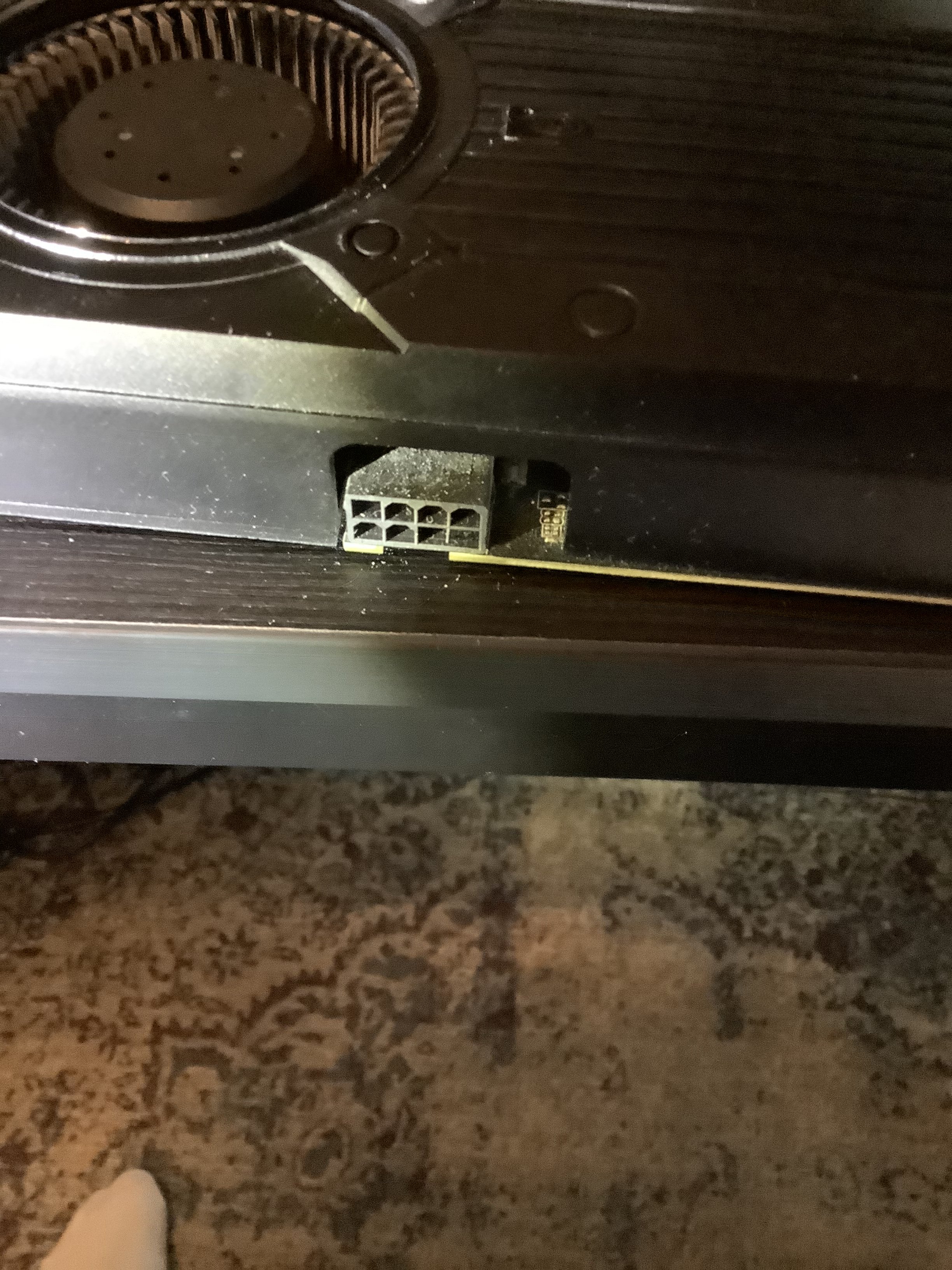

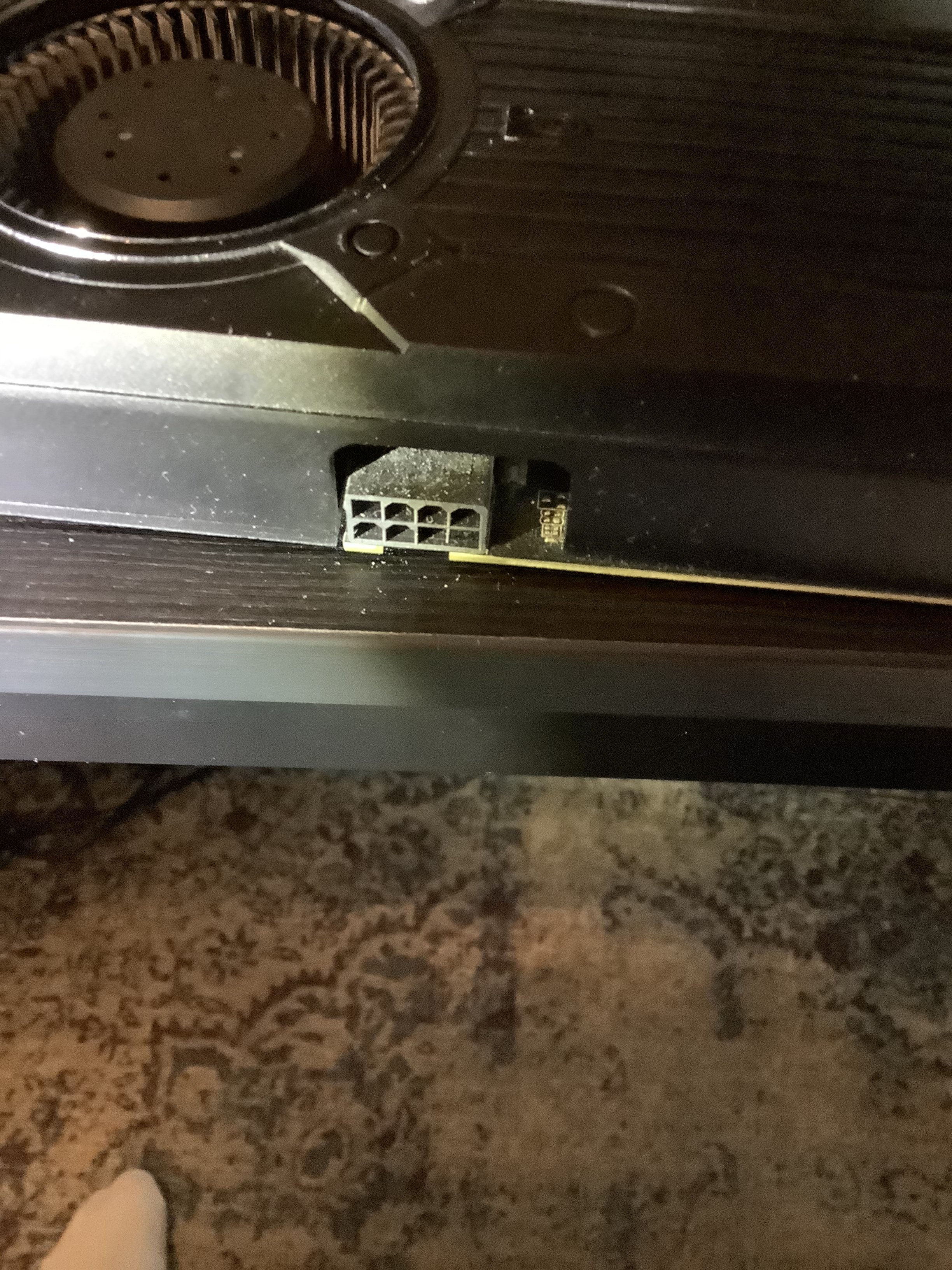

Bitte ein Bild von der Netzteilbezeichnung und den 8 Pin Kabel.
Hatte die alte Grafikkarte ein extra Stromanschluss?
Verdacht: Das 8Pin Kabel ist ein EPS Anschluss für´s Mainboard und nicht gedacht für die Grafikkarte.

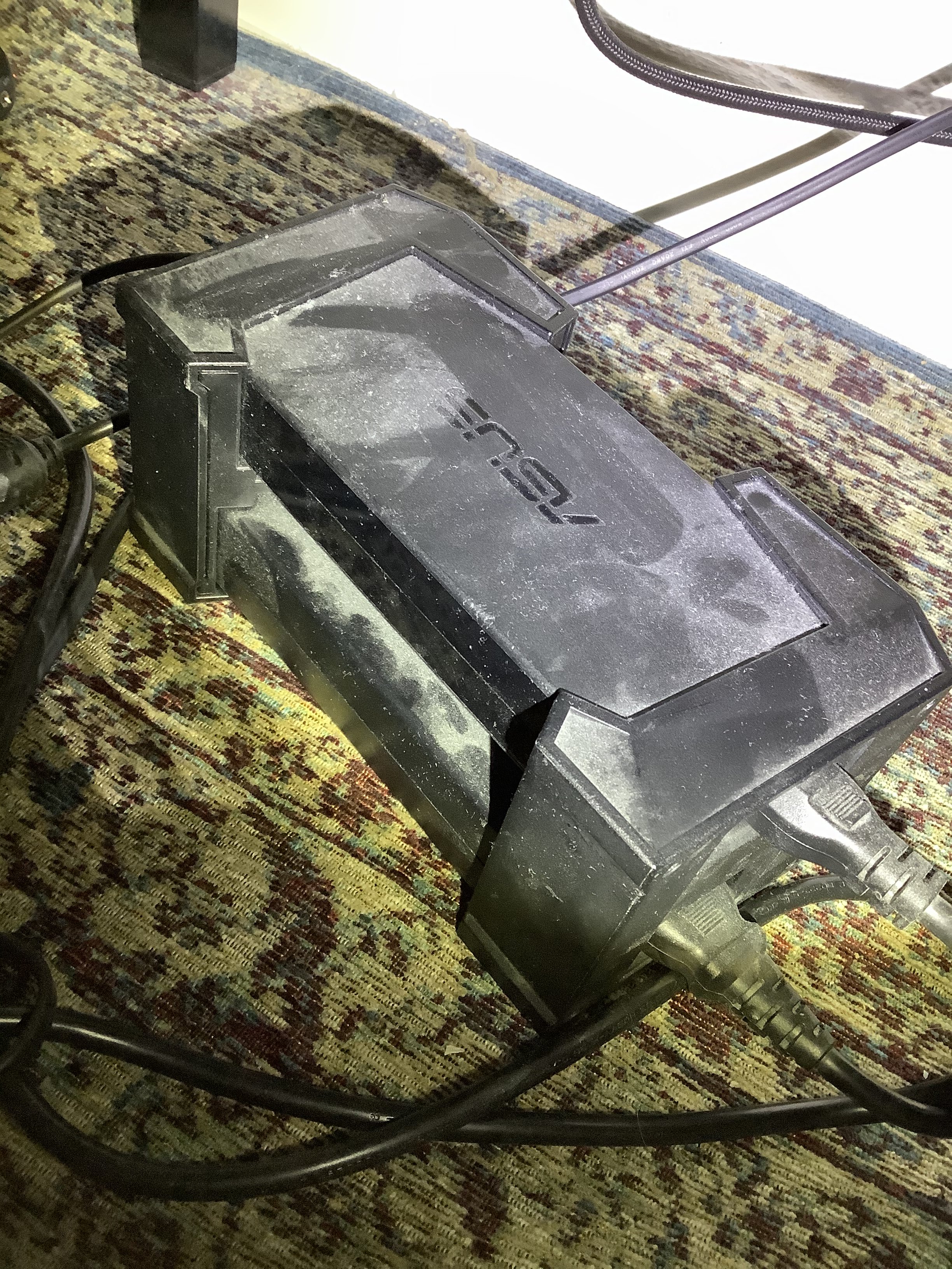

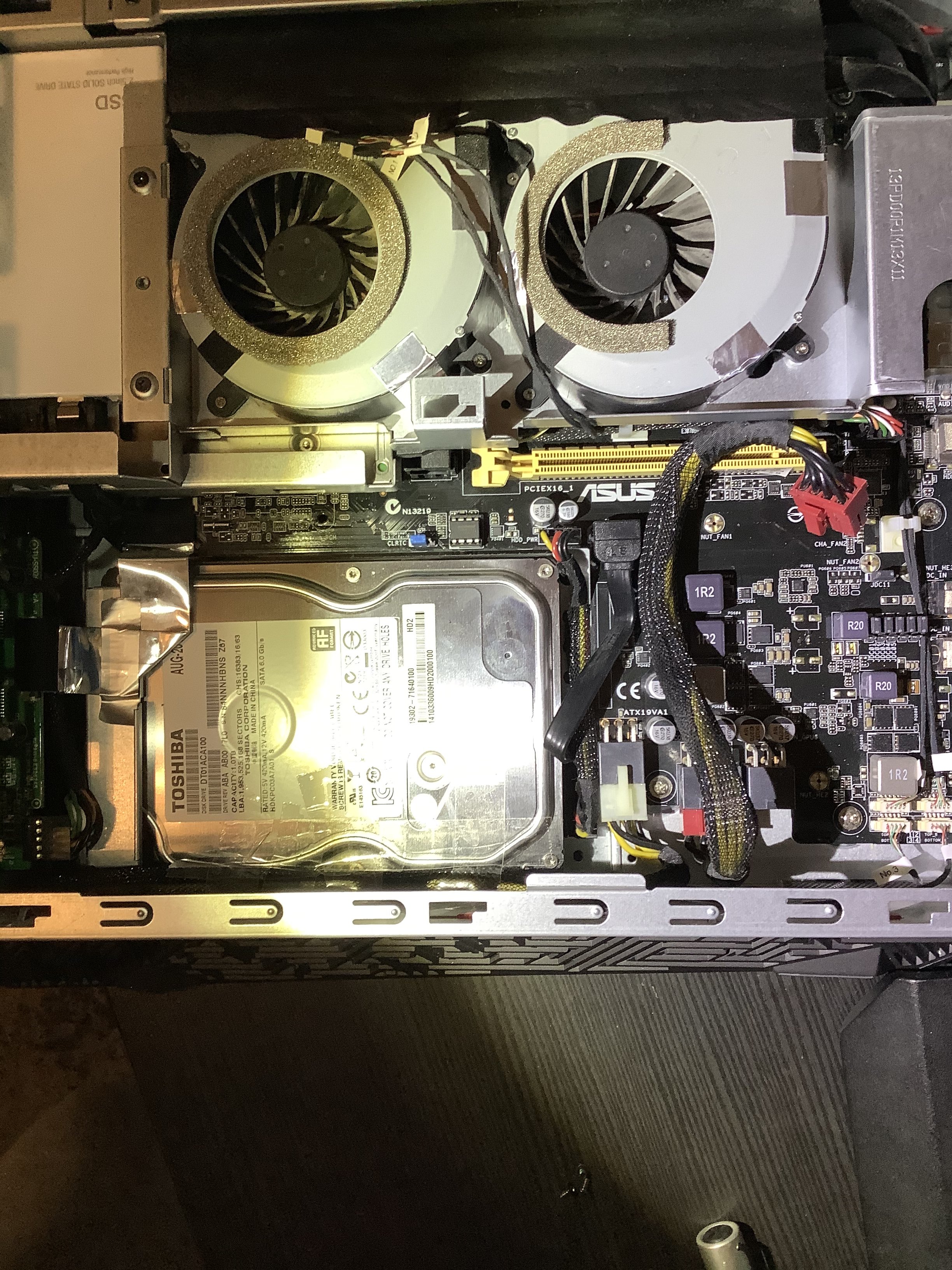

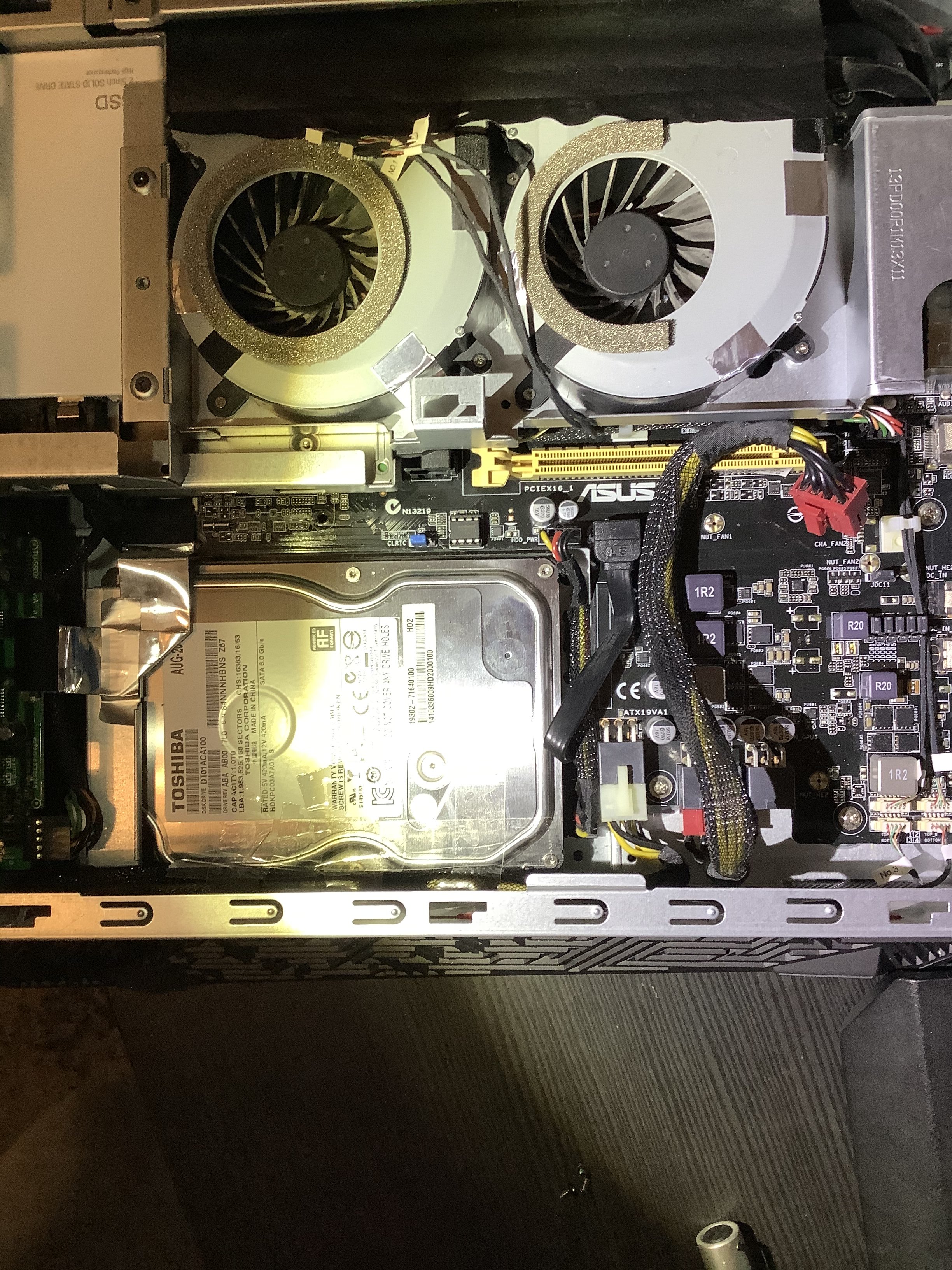

Bild des externen Netzteils, Bild von den Anschlüssen im Pc, Bild vom Anschluss der alten Grafikkart.
Moselbär schrieb:
Welches Netzteil?
2 Netzteile?
230W oder 180W?
Kann eigentlich nicht sein mMn.
Hab nix über das Netzteil im Internet gefunden

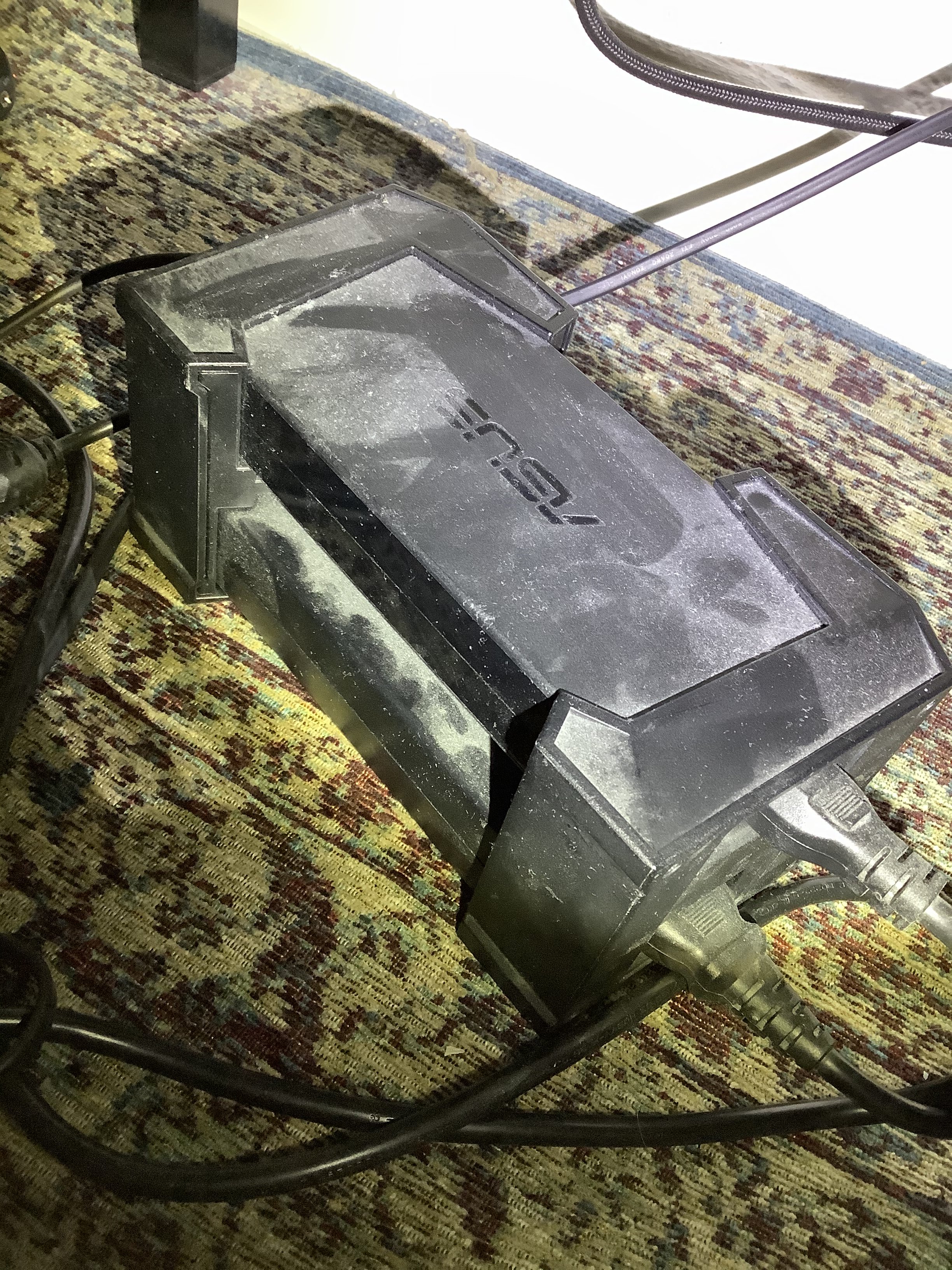

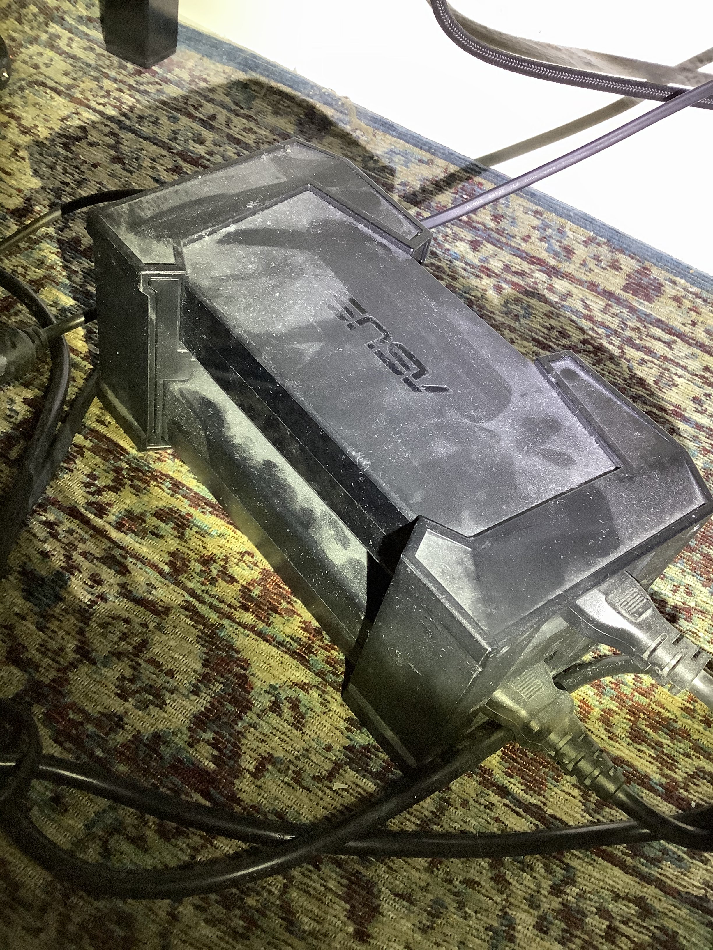

Hier aber ein Bild vom Netzteil:

Kann ich nix drauf erkennen.
Schau mal nach was auf dem Netzteil steht.
Auf dem Internen.
Hat das Netzteil auch ein Typenschild? Und warum ist das extern, das habe ich ja noch nie gesehen? Hängt das eventuell an einer Verlängerung oder an einer anderen Mehrfachsteckdose als der PC?
Normalerweise sollte alles, was im PC steckt, von einem einzigen Netzteil versorgt werden. Ansonsten kann es lustige Effekte mit Kriechströmen oder sonstigen Störungen auf den Masseleitungen geben.
So isses.
Hab ich noch nie gesehen.
Reaktionen: Keine Geduld!

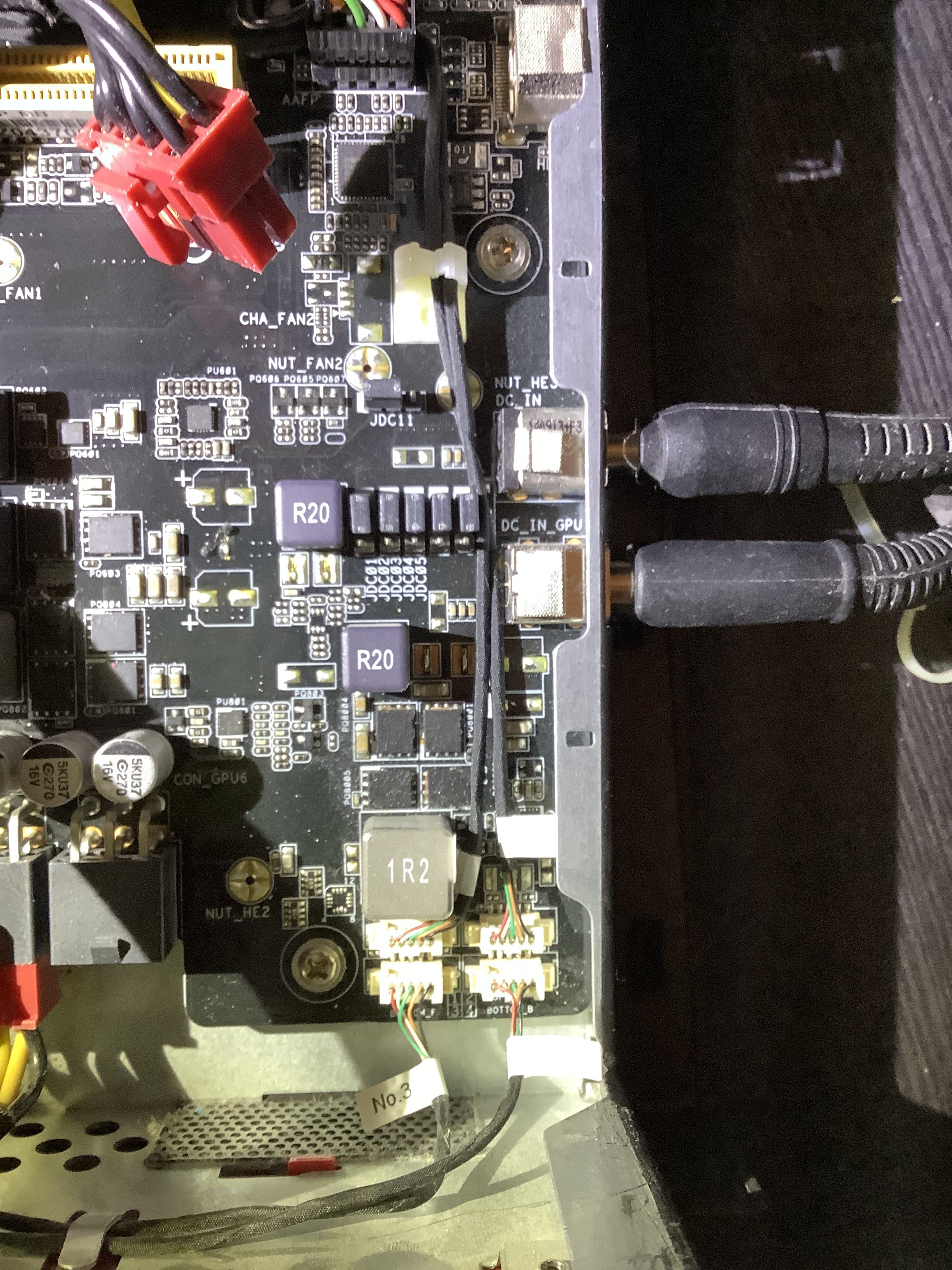

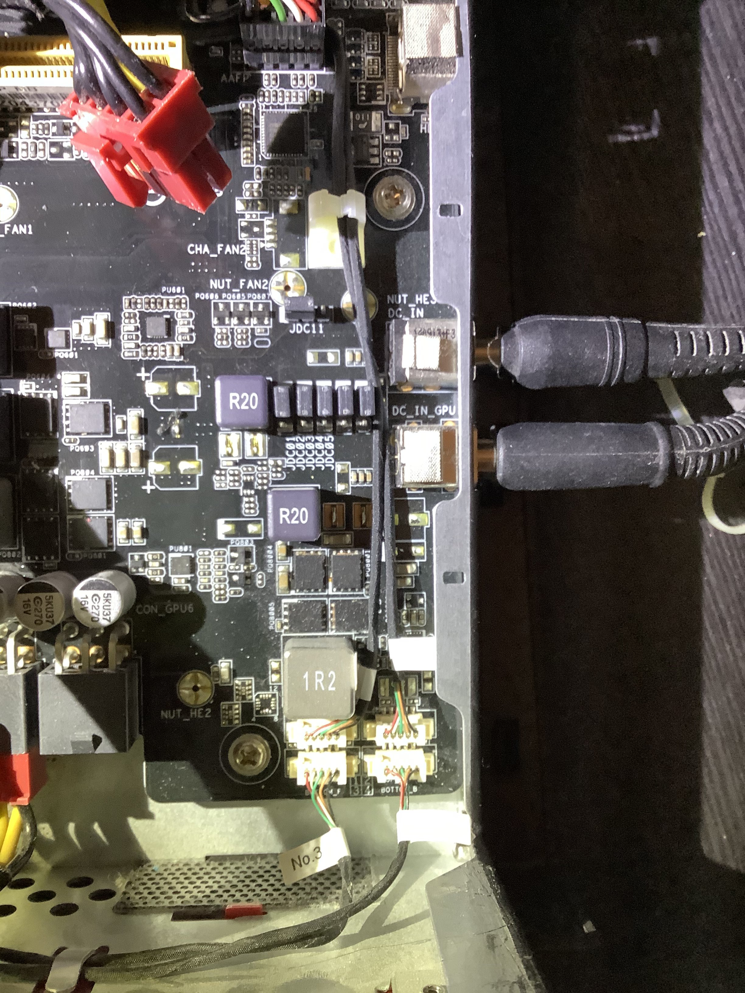

Also dieses Netzteil ist mit 2 Steckern in einer Verlängerung drinnen. Sonst hat der Pc keine Stecker. Und aus dem Netzteil gehen zwei Kabel direkt ins Mainboard.
Bei den Steckern im Mainboard steht NUT_ HE 3 DC_IN und einmal DC_IN GPU
Ich habe gerade ein wenig recherchiert. Das ist ein Spezialnetzteil für genau die Hardware, die original da drin steckt. Du brauchst also eine Grafikkarte, die original an den Stecker des Netzteils passt, und keine, die einen Adapter braucht.
Auf- oder Umrüsten ist bei deinem Computer anscheinend nicht vorgesehen.

Ok an sich ist die Verkabelung ok so, da man die Pinbelegung zum Glück mit schwarz und Gelb makiert hat, das ist das der normale Standart. Also ein Adapter verursacht da keine Probleme.
Suche mal bei Asus, mit der passende bezeichnung des PC, ein neues BIOS( wenn verfügbar). Kann verbesserung geben um andere Grafikkarten besser zu erkennen. Oder andere Fix die das Problem an sich beseitigen.
