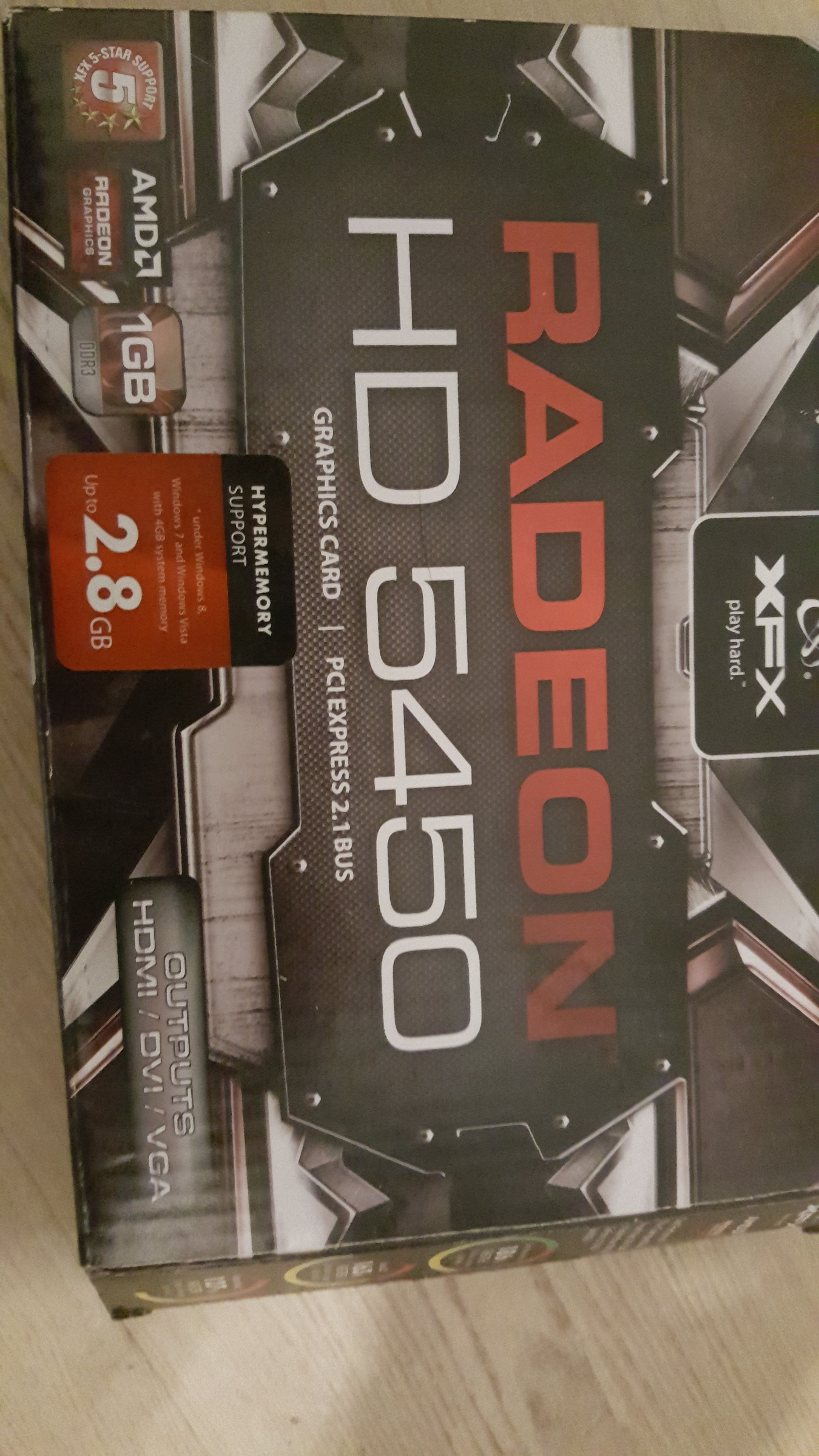

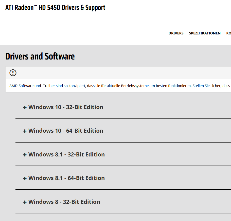

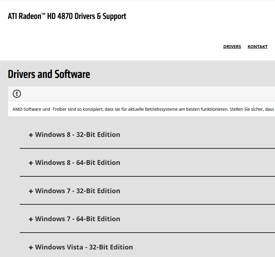

hier für dich, von AMD gibt es offiziell beide Karten win8.1 Treiber
wobei beide auch unter win10 gehen, für die HD4870 geht der win8.1 Treiber unter win10, bzw Windows installiert einen Standard treiber
Klar steht auf der Packung was von älteren Windows Versionen, weil bei Erscheinung der Karten, die neueren Windows Versionen noch nicht gab.
wobei beide auch unter win10 gehen, für die HD4870 geht der win8.1 Treiber, bzw Windows installiert einen Standard treiber

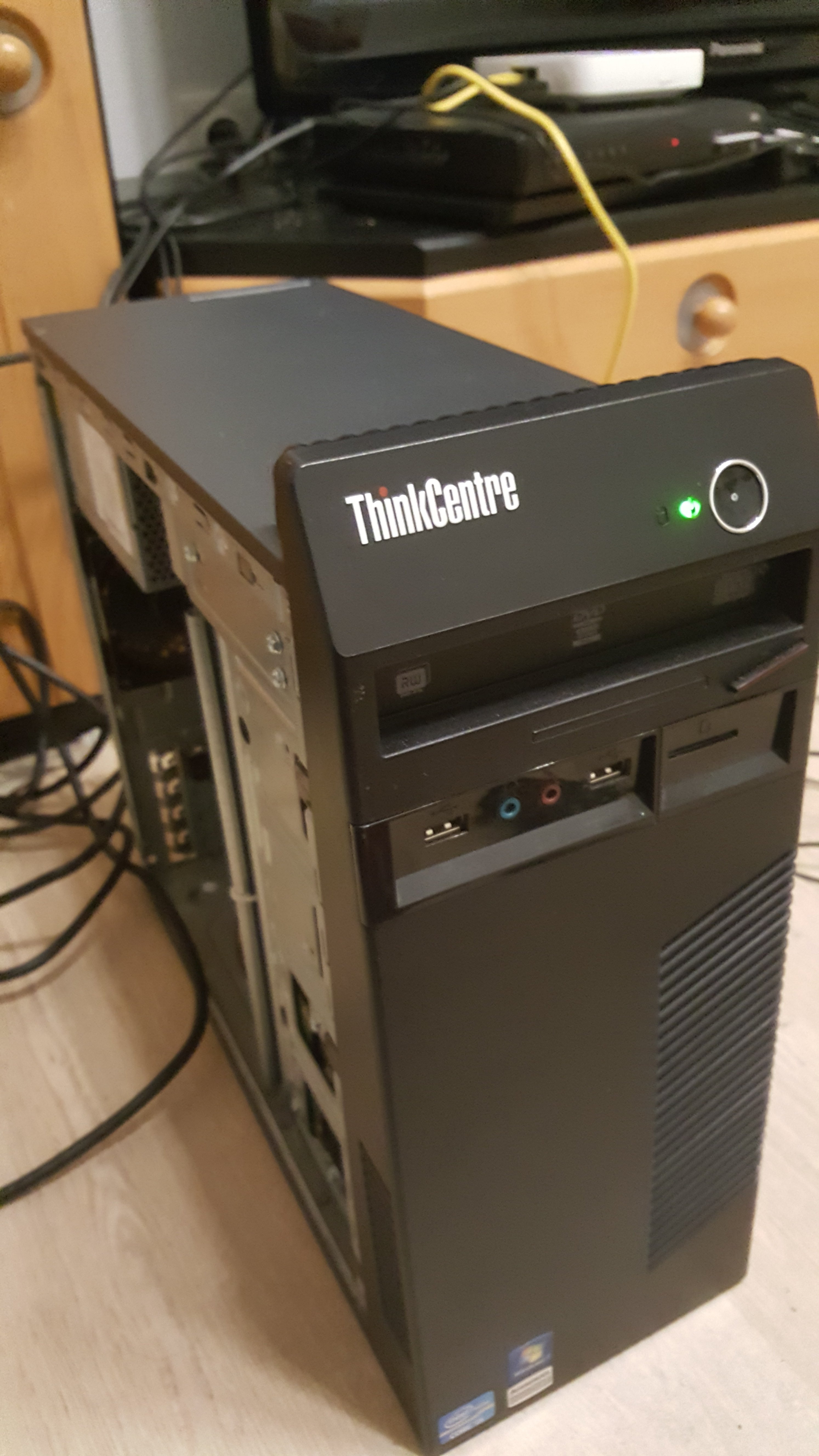

und welches Mainboard hast du jetzt?
oder ist das irgendein OEM fertig PC? wenn ja welcher?

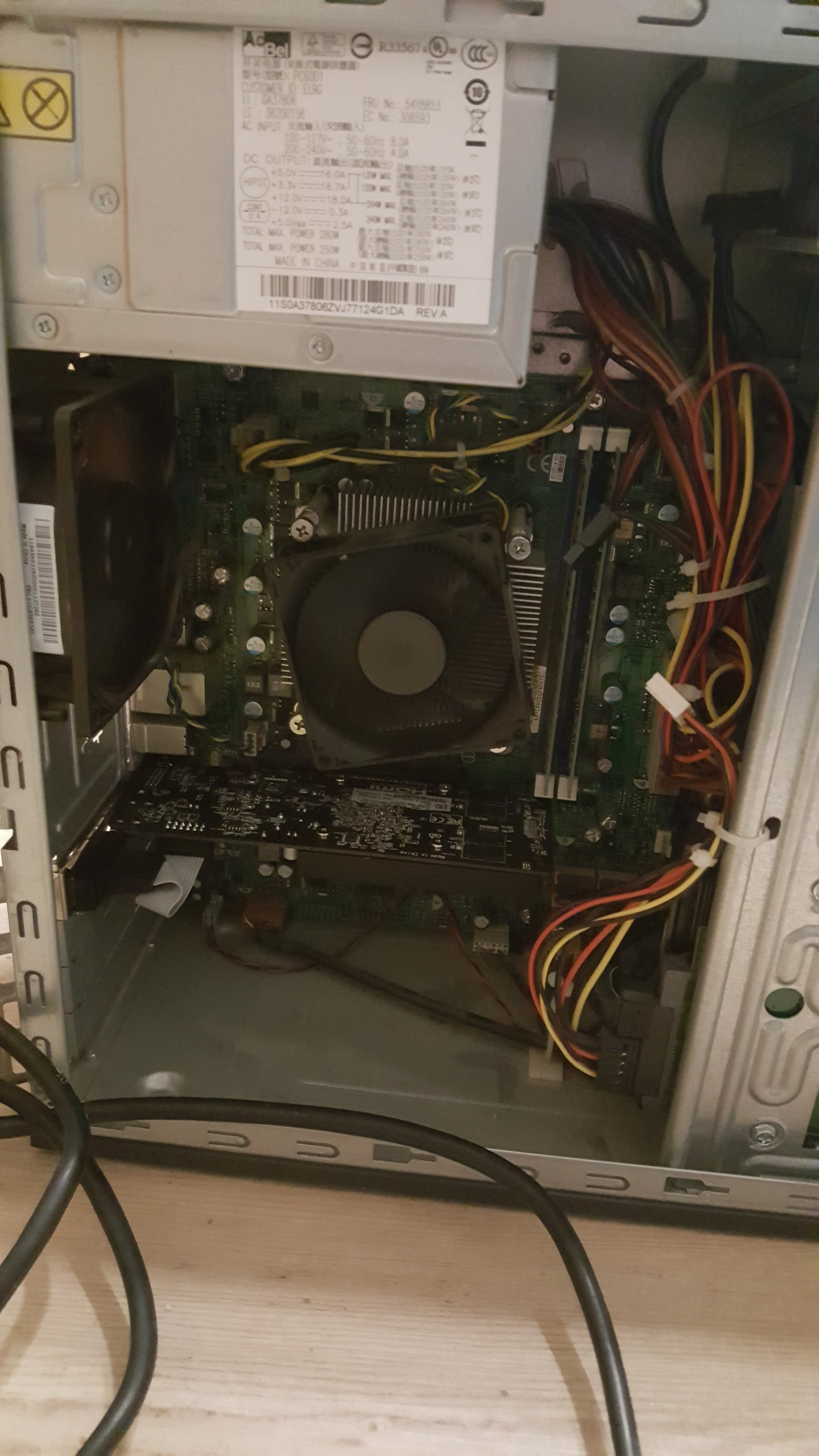

ansonsten auch mal Bilder vom PC inneren machen
