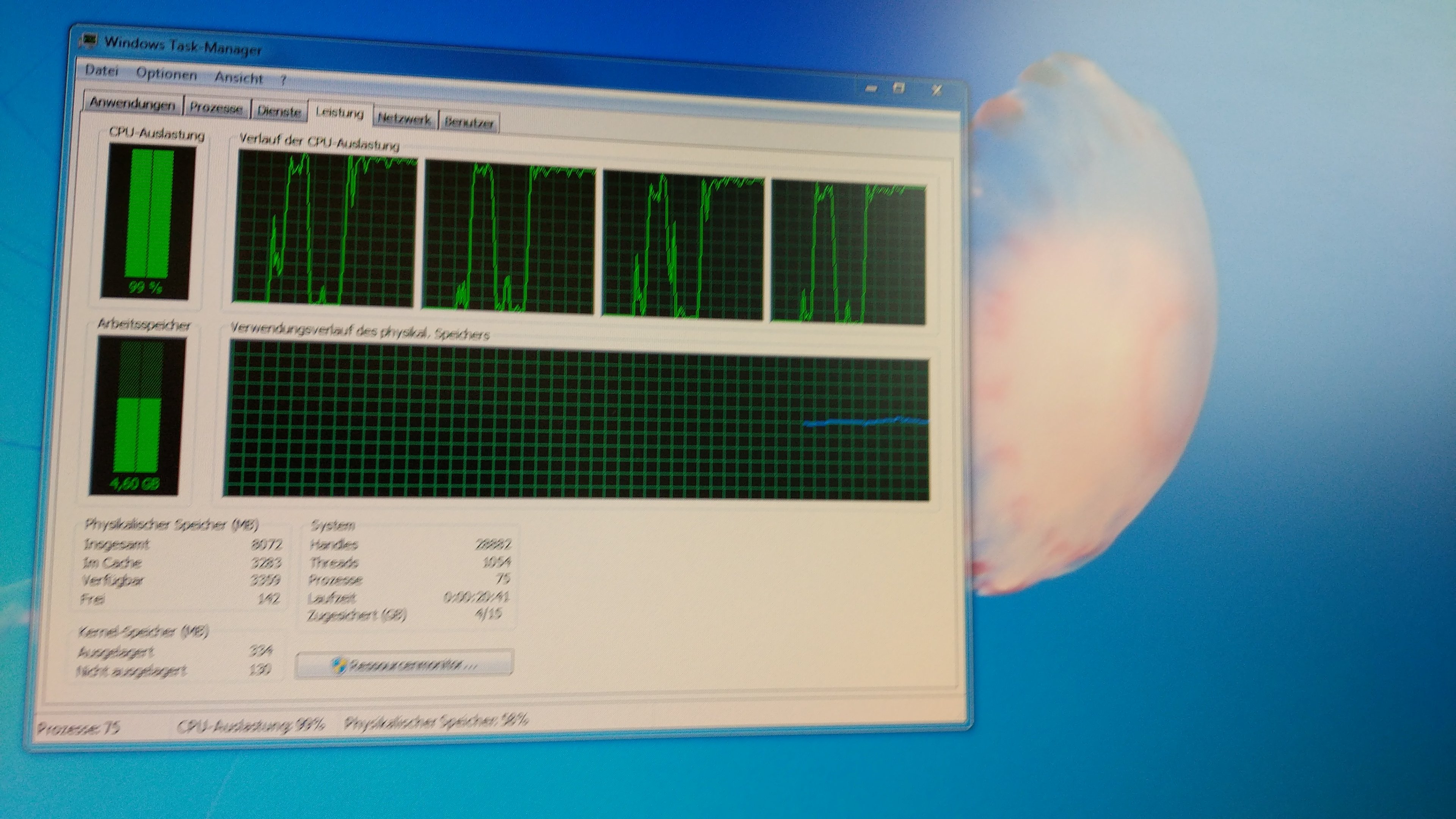

99% CPU Auslastung hast du also? Das bedeutet aber das im Umkehrschluss die Grafikkarte garnicht benutzt wird und dir daher eine andere Grafikkarte womöglich nichts bringt. Du renderst das Bild aktuell auf der CPU.
Hardwarebeschleunigung und Co im Browser checken und mal die Intel Treiber und DirectX aktualisieren.
Also ich glaube, dass das bei gmaps weitgehend normal ist. Das MacBook unter Windows dreht glaube auch so hoch. Hardware Beschleunigung ist im Browser natürlich aktiviert.
Es ist einfach ziemlich hakelig wenn ich das Bild drehe,. Rein/raus zoome. Am MacBook geht das einfach butterweich (unter Windows am Mac ebenfalls)

Dann hast du deine Antwort.betzer schrieb:CPU Auslastung geht beim scrollen auf alle Fälle auf 99% hoch...
Ansonsten mal in der Firma fragen, ob du es mit deinem Macbook dort mal testen darfst.
betzer schrieb:Also ich glaube, dass das bei gmaps weitgehend normal ist. Das MacBook unter Windows dreht glaube auch so hoch. Hardware Beschleunigung ist im Browser natürlich aktiviert.
Bei mir passiert das definitv nicht. Nichtmal ein einzelner Kern wird voll ausgelastet. Die CPU Last steigt in der Tat etwas beim Scrollen, aber zu keiner Zeit auf 99%.

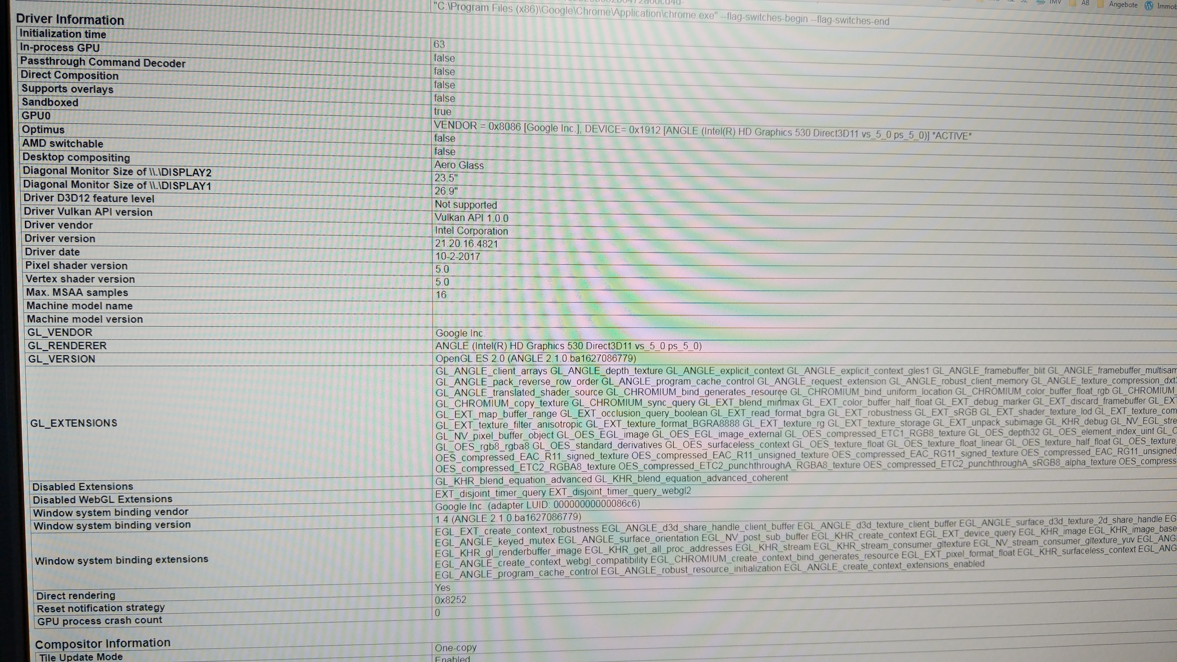

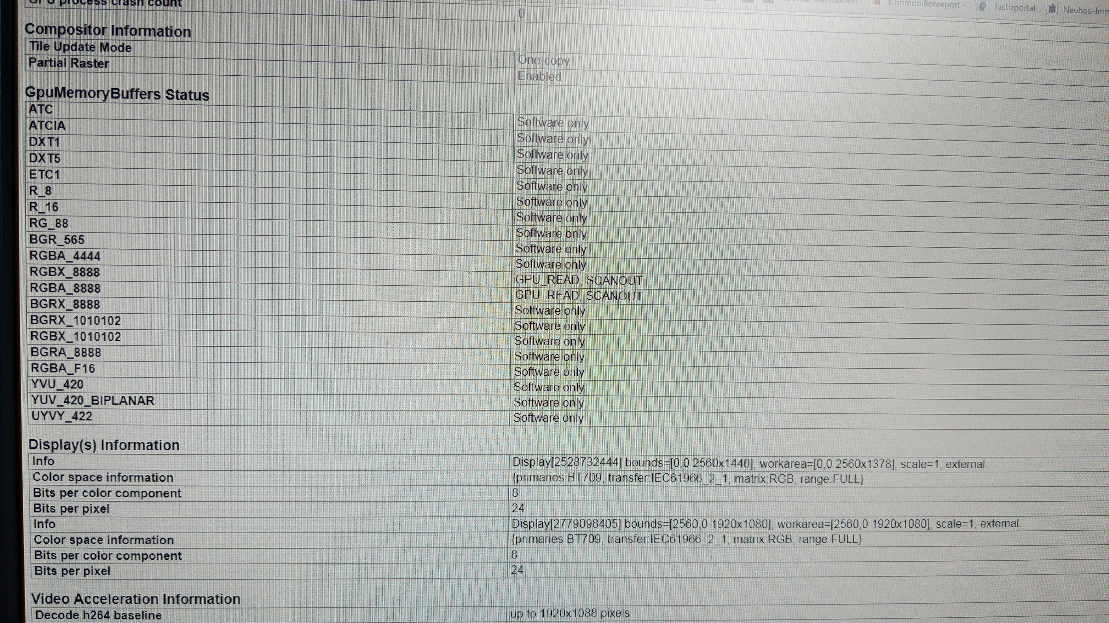

Fakt, das bei dir scheinbar die CPU das ganze berechnet und nicht die GPU. Da könntest du ne 1080 Ti reinstecken, wenns weiterhin die CPU berechnet dann bleibts genauso lahm. Man sollte also nach dem Grund suchen warum es nur auf der CPU läuft. Daher mein Ansatz -> neuesten Grafiktreiber installieren und DirectX aktualisieren und natürlich die neueste Chrome Version nutzen.

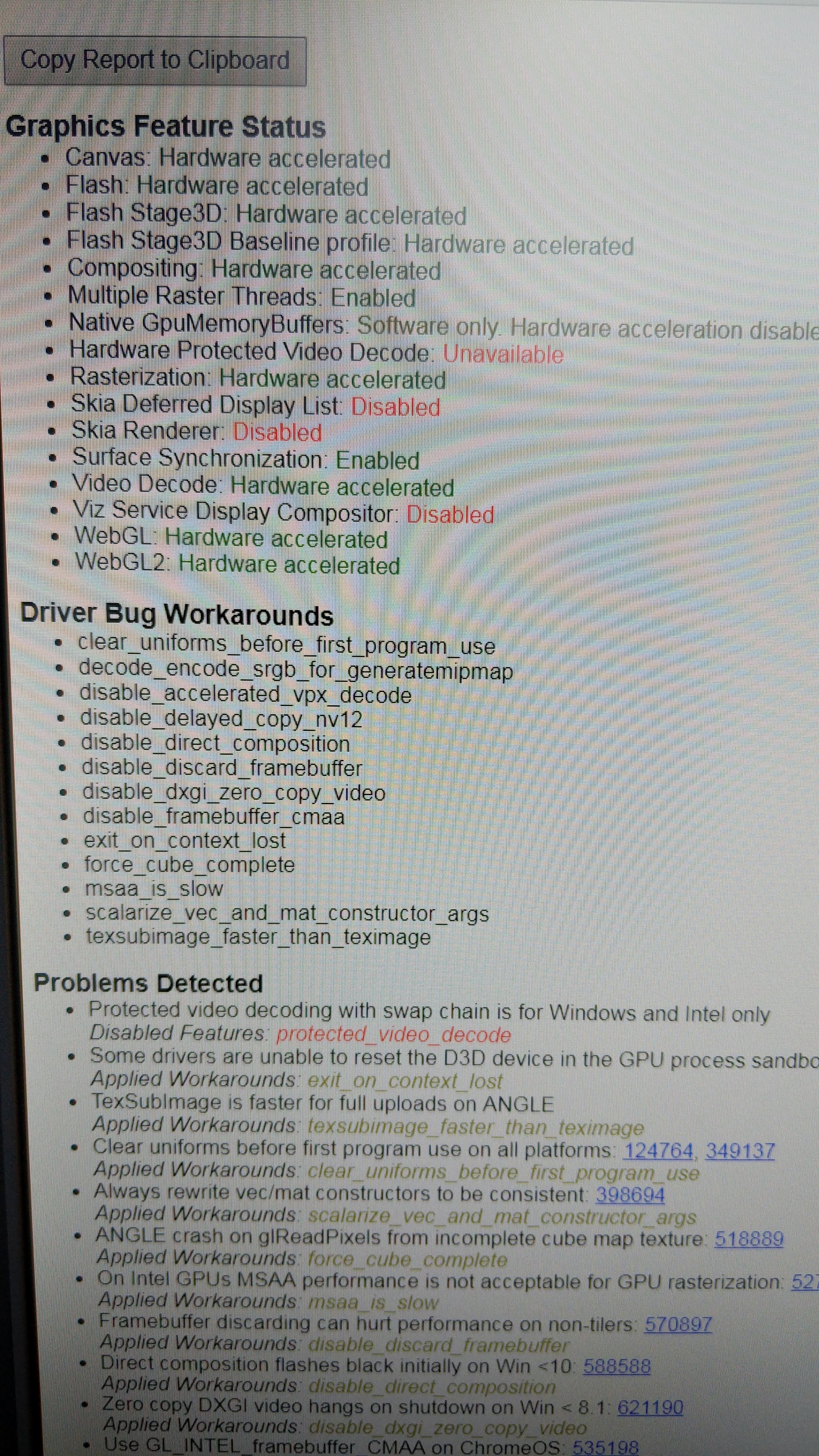

Außerdem kannst du bitte mal folgendes in den Chrome eingeben (in die Adresszeile)?
chrome://gpu
Fotografieren und hier Posten. Das zeigt dir den Status in Chrome an und welche Erweiterungen tatsächlich von der GPU beschleunigt werden können.
Desktop ist bei mit WQHD, das Notebook ist FHD, aber den Daten nach macht das keinen großen Unterschied.
chrome://gpu

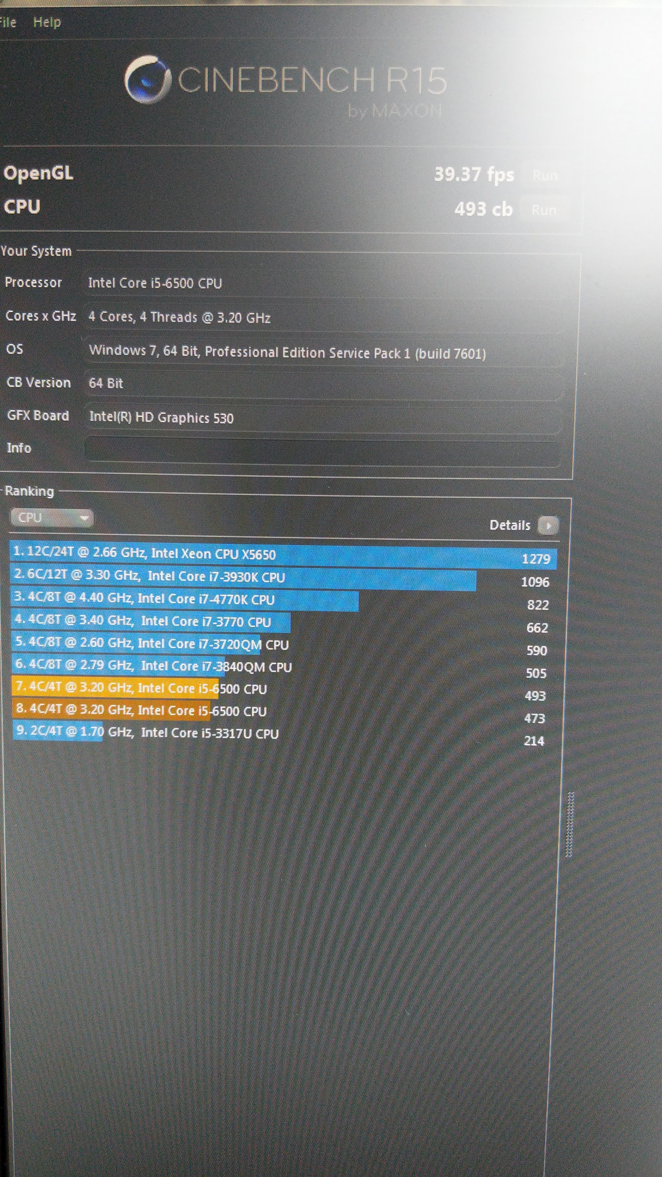

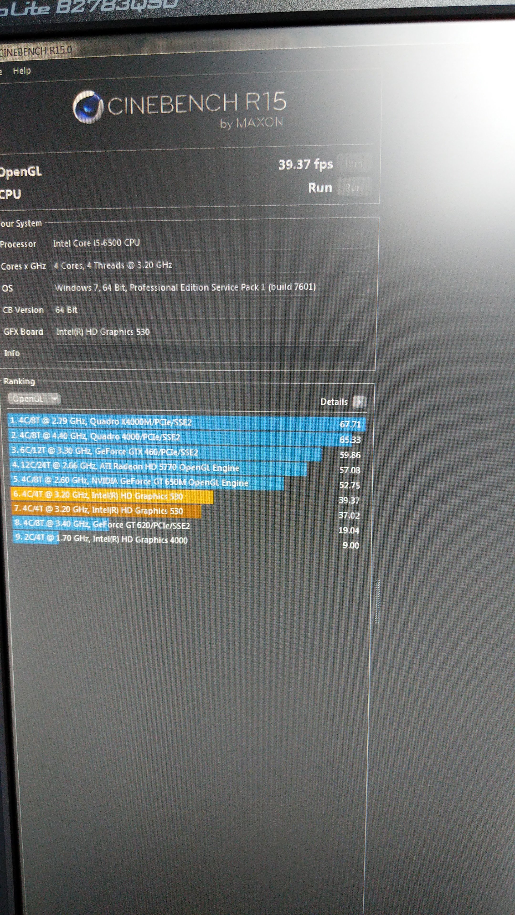

Meinen Screenshots nach, ist wie vermutet und die igpu berechnet nicht? Hatte eben zuvor nochmal via HP onboard Software sämtliche aktuellen Treiber geladen
Kann leider irgendwie die Bilder nicht ergänzen, hier nochmals die anderen:

Beim Cinebench war eigentlich eher der CPU Run gemeint

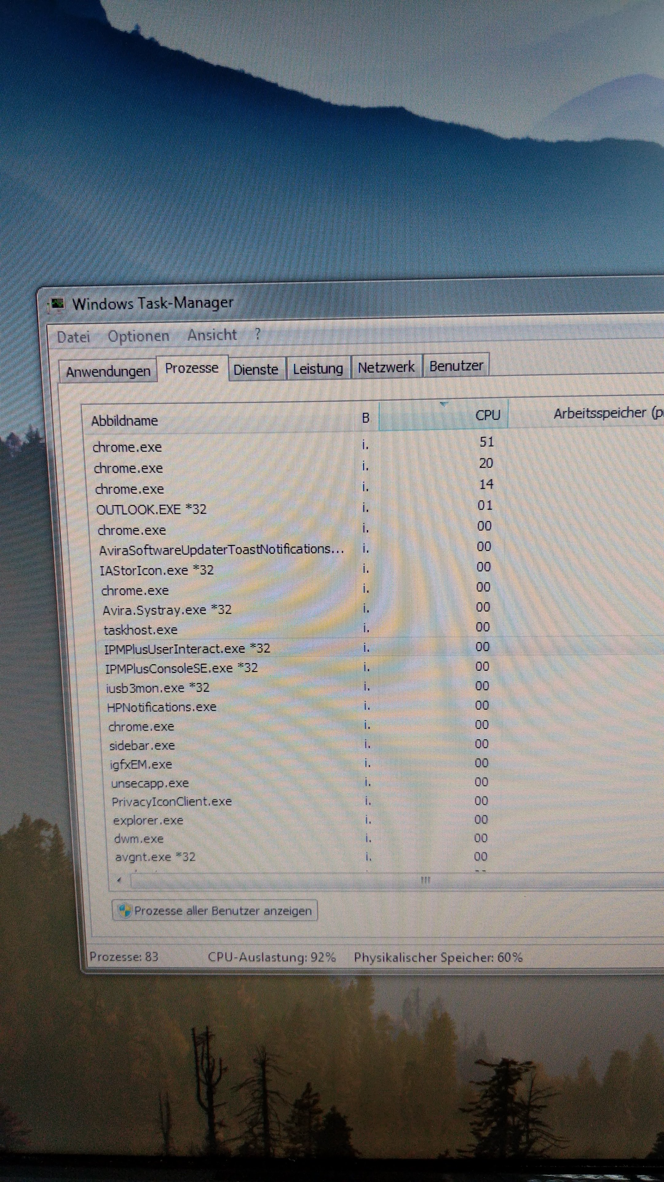

Es war Outlook und 1-2 Browser offen. Aber nichts was aktiv CPU Power gebraucht hat. Kann es nach einem reboot aber nochmal wiederholen.
Wenn ich mit Chrome in Maps herumklicken sieht das folgend aus:
... Also ja. Kommt definitiv von Chrome bzw Maps. Danach ist die Auslastung bei 0-1%
