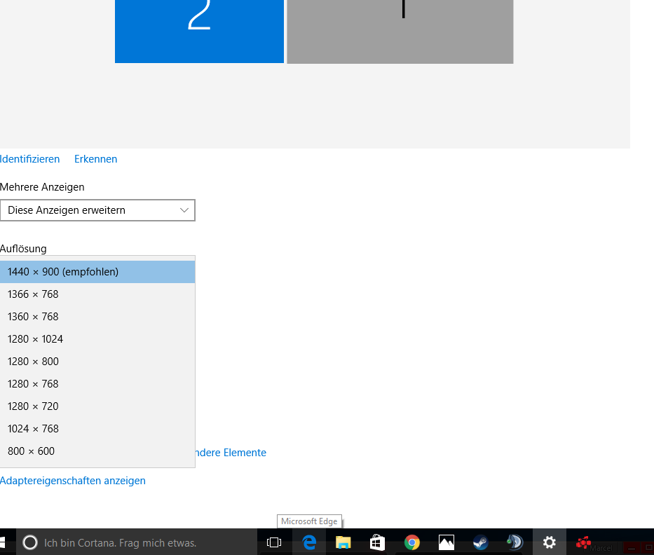

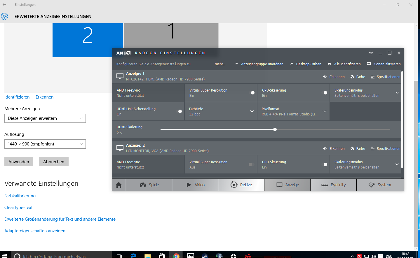

doch ich bekomme ein Bild aber halt nur übern VGA modus^^ kann halt dann auch nicht in full HD

Mein Prooblem ist halt das ich kein 1980x1080 Auflösung mehr rein kriege.
Ich habe übringens auch 2 Monitore angeschlossen den anderen hab ich übern HDMI.
Das der Monitor dir ein VGA Signal anzeigt, ist vollkommen normal, da der DVI-VGA Adapter nur die Kabel adaptiert. VGA und DVi (außer DVI-D) sind analog, und HDMI digital. Anscheinend unterstützt der 2. Monitor kein FHD, weshalb du es auch nicht auswählen kannst. Und weshalb die Maus nachzieht, das dürfte an der Reaktionszeit des Bildschirms liegen
Der Monitor unterstützt full HD es ging ja vorher und mit der anderen Grafikkarte auch und mit HDMI kann ich auch Full HD
