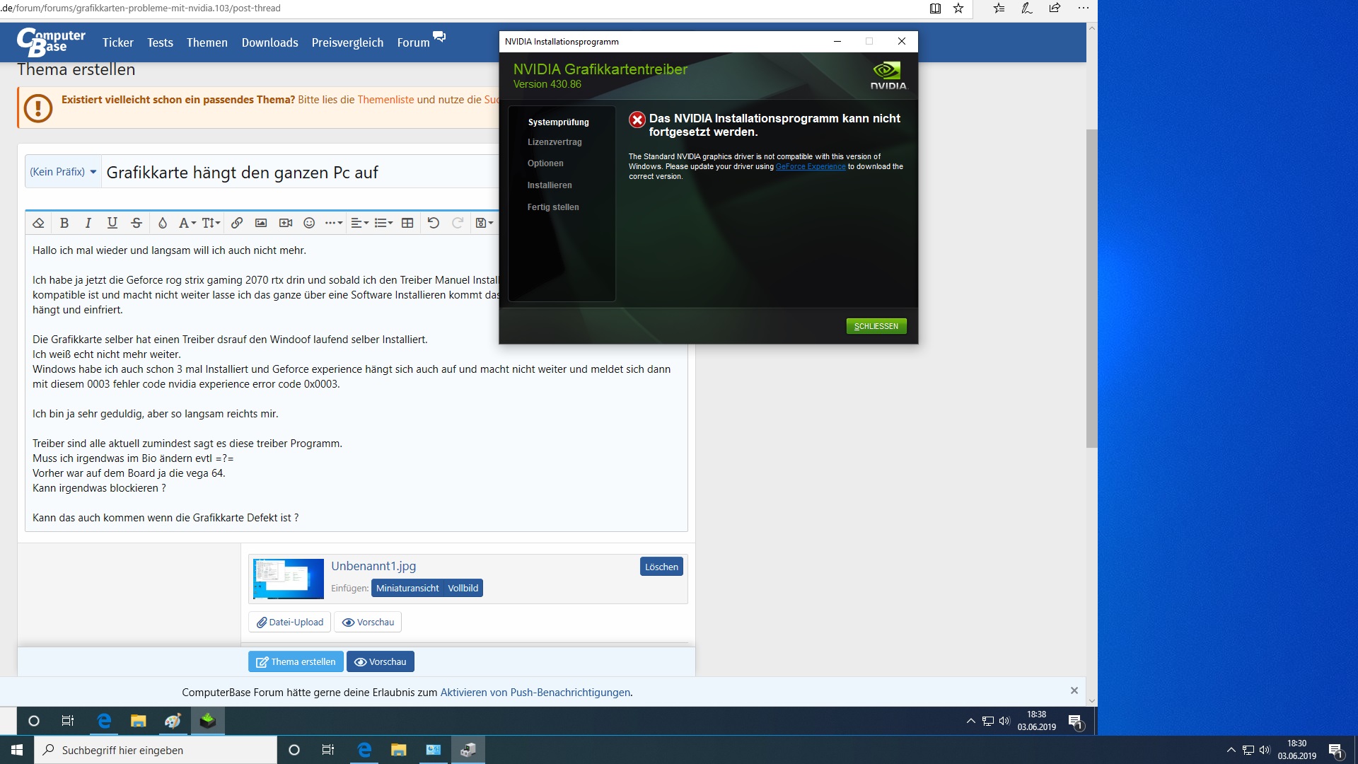

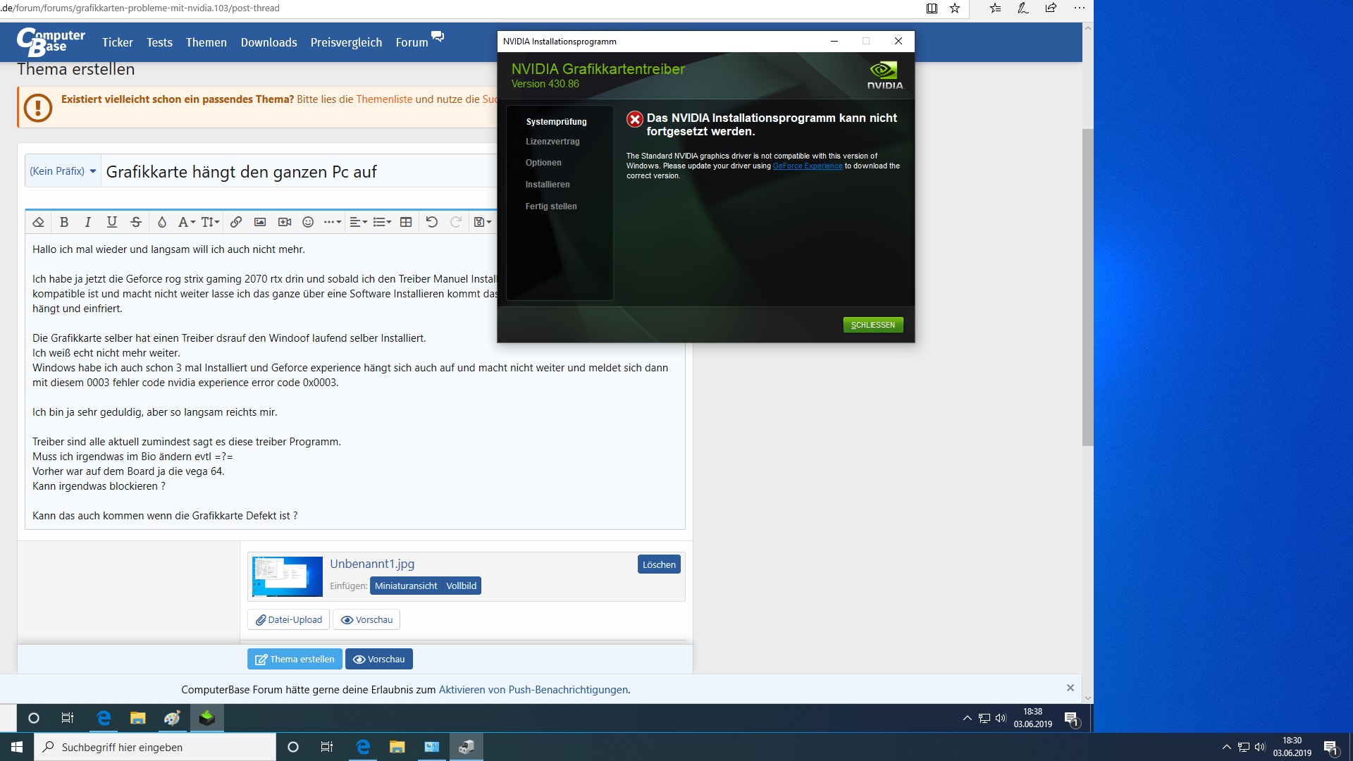

Ich habe ja jetzt die Geforce rog strix gaming 2070 rtx drin und sobald ich den Treiber Manuel Installieren will das er das es nicht kompatible ist und macht nicht weiter lasse ich das ganze über eine Software Installieren kommt das Problem, das er danach einfach hängt und einfriert.

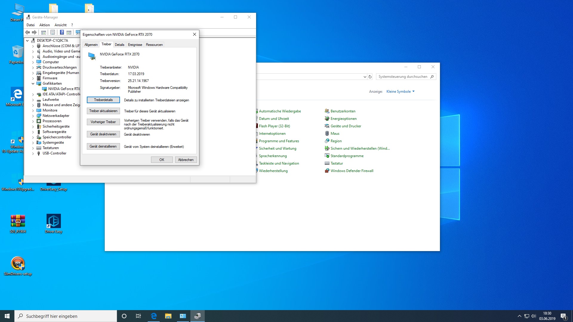

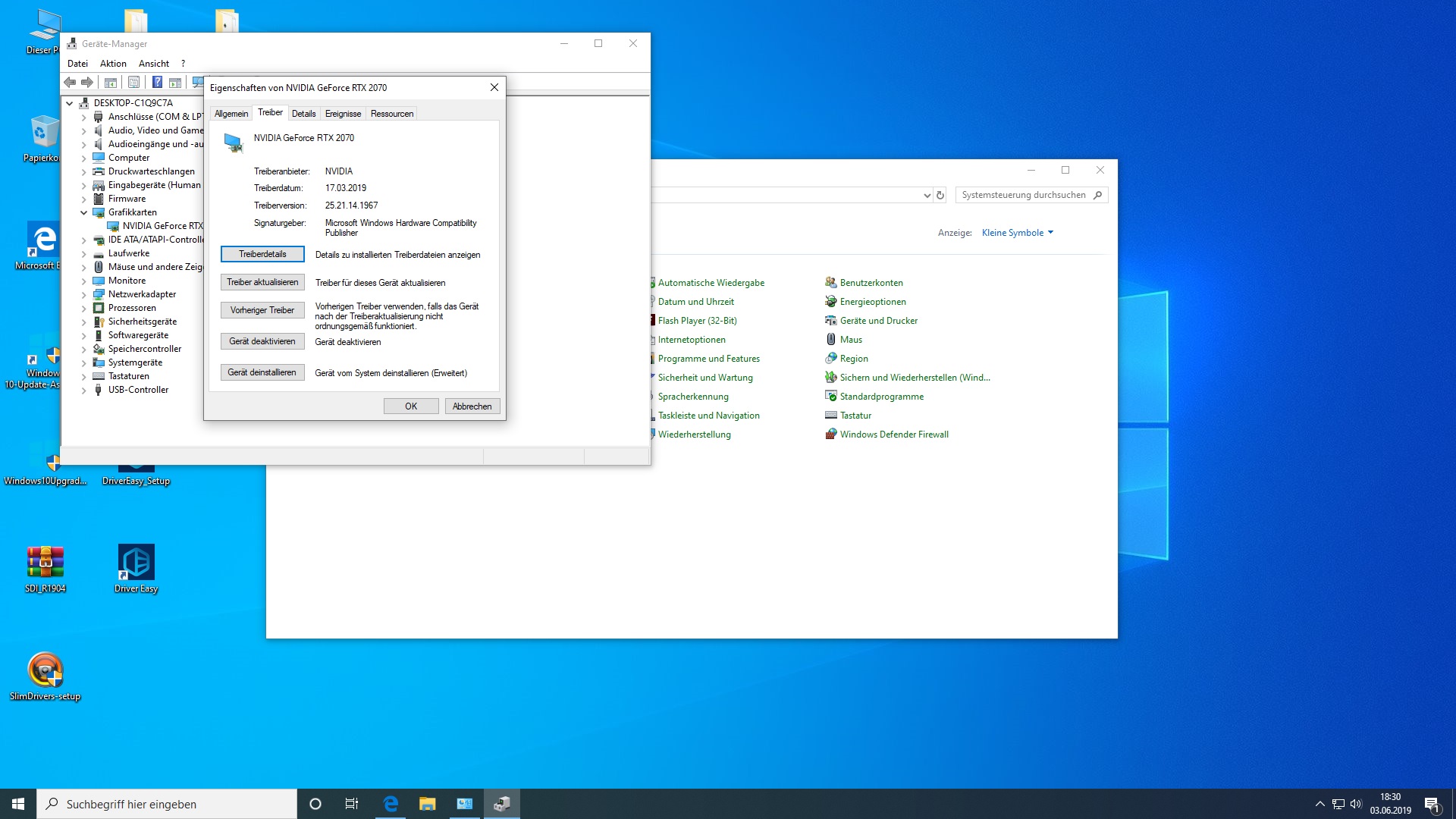

Die Grafikkarte selber hat einen Treiber dsrauf den Windoof laufend selber Installiert.

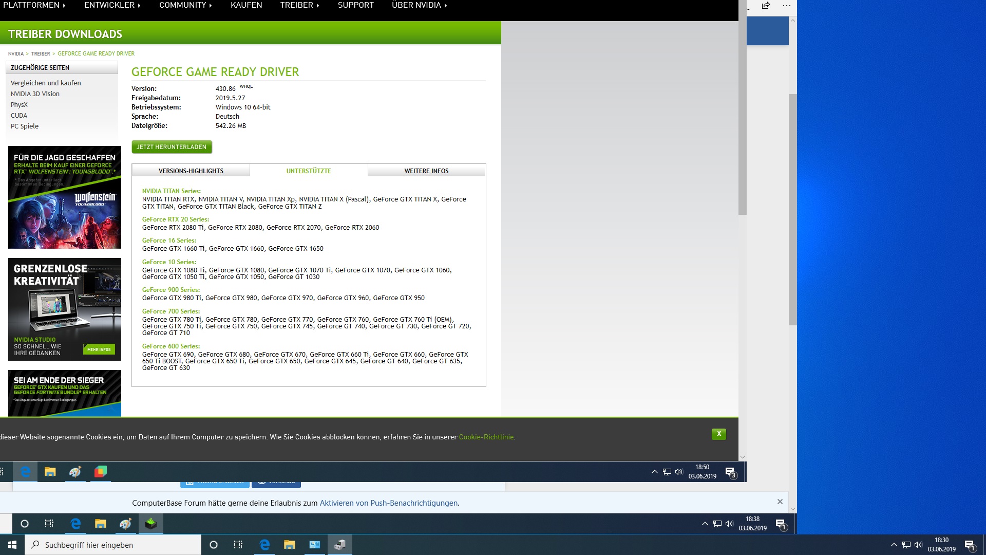

Das restliche System (CPU, Board usw.) wäre hilfreich...
Strom an die Grafikkarte hast du aber schon angeschlossen? Den alten Treiber von AMD mittels AMD Cleanup Utility hast du auch deinstalliert oder?
Welche Windows-Version hast du? Die neuen Treiber verlangen eine aktuelle Windows-Version. Und hör auf mit Windoof - das konnte ich vor 25 Jahren schon nicht mehr hören, vor allem, weil der Fehler in der Regel vor dem PC sitzt

Sie läuft ja auch mit einem alten treiber den windoof installiert hat.

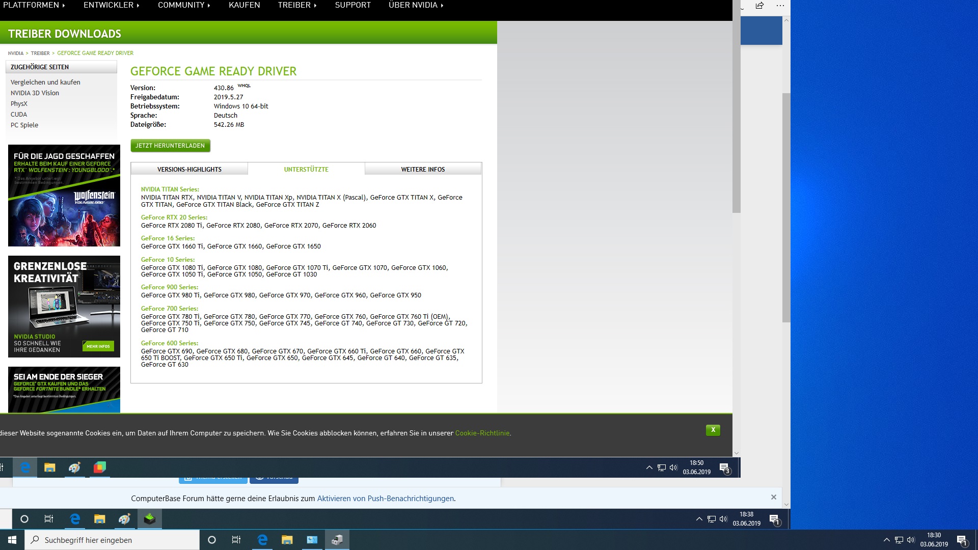

Versuche mal den aktuellen Hotfix 430.97 - Betatreiber. Vielleicht hilft der dir ja.
Reaktionen: H3llF15H
Kann ich versuchen gibt es sonst einen älteren?
Aufpassen, dass du den Standardtreiber und nicht den DACH installierst!
