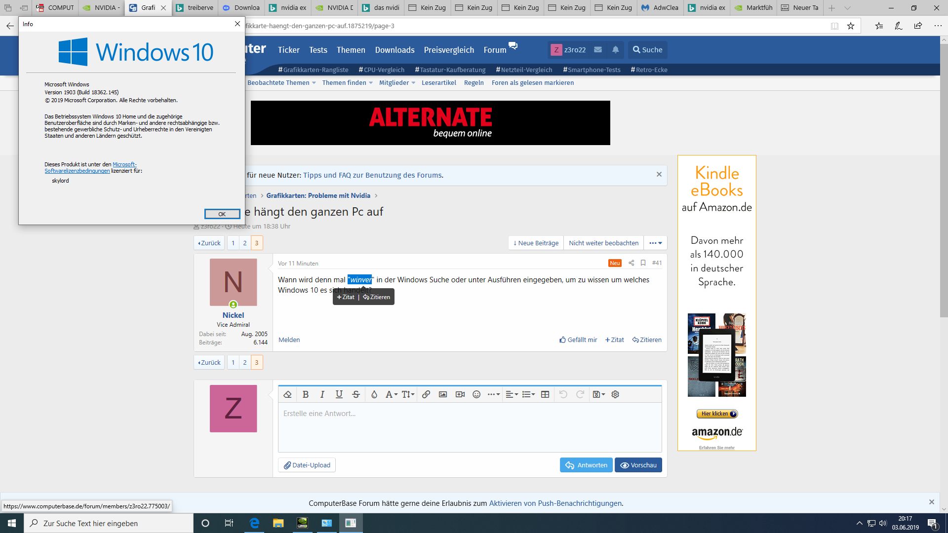

Ist das so zu verstehen, der Treiber über Windows Update macht Probleme und den du heruntergeladen hast lässt sich nicht installieren?
Hast du auch den richtigen Treiber geladen, 64Bit Version.
Den es gibt ja auch für 32Bit.
Evtl. nochmals sauber, dieses Windows 10 1903 installieren, diese ist ja auch bereits Installiert.
Trenne die Internet Verbindung vor der Installation, somit installierst du Offline und Windows Update sucht
und installiert dir nicht gleich einen Treiber nach der Installation.
Installiere gleich nach der Windows 10 Installation den zuvor aktuellen heruntergeladenen Treiber (Neustart).
Dann kannst du Online gehen (Internetverbindung). Windows Update wird dir dann auch keine Treiber mehr
installieren für die Grafikkarte.

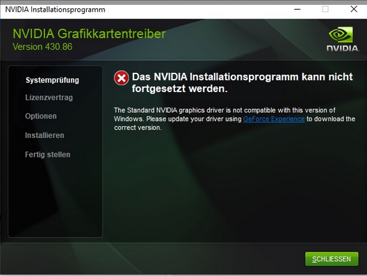

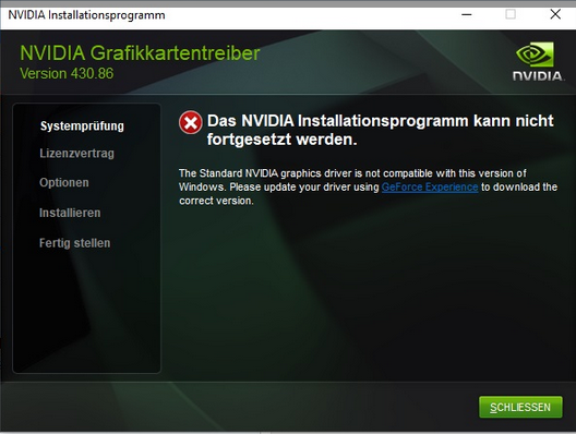

Ne den Treiber den windows möchte macht keine Probleme, aber es sagte mir immer, das die Treiber von der original nvidia seite nicht kombatible sind. Ich habe dann das Internet gezogen und im abgesicherten Modus den letzten treiber installiert, den nvidia mit angeboten hatte und das ging dann.
Danach wollte ich dann nvidia experience installieren und das will nicht. Es lässt sich Installieren, aber startet einfach nicht und freezet dann das system. Sobald experience nicht mehr installiert ist geht alles wieder.
Driver Booster ist alles schon runter. auch die pfade sind gelöscht
Lass das einfach weg den Mist wenn du nochmals installierst.z3ro22 schrieb:Driver Booster ist alles schon runter. auch die pfade sind gelöscht
Diese Meldung kommt aber auch wenn man z.B versucht die 32Bit Version des Treibers zu installieren
auf ein 64Bit Windows.
Und komplett wirst du den Treiber im "Abgesicherten Modus" nicht installieren können,
das musst du unter Windows machen (normaler Modus..)
Überleg dir das mal mit Beitrag #44 .
Einen Versuch wäre es wohl Wert, wenn du jetzt so nicht weiterkommst.
Aber den Treiber dann nicht im "Abgesicherten Modus" installieren nach der Installation.
Nickel schrieb:Lass das einfach weg den Mist wenn du nochmals installierst.
Aber den Treiber dann nicht im Abgesicherten Modus installieren nach der Installation.

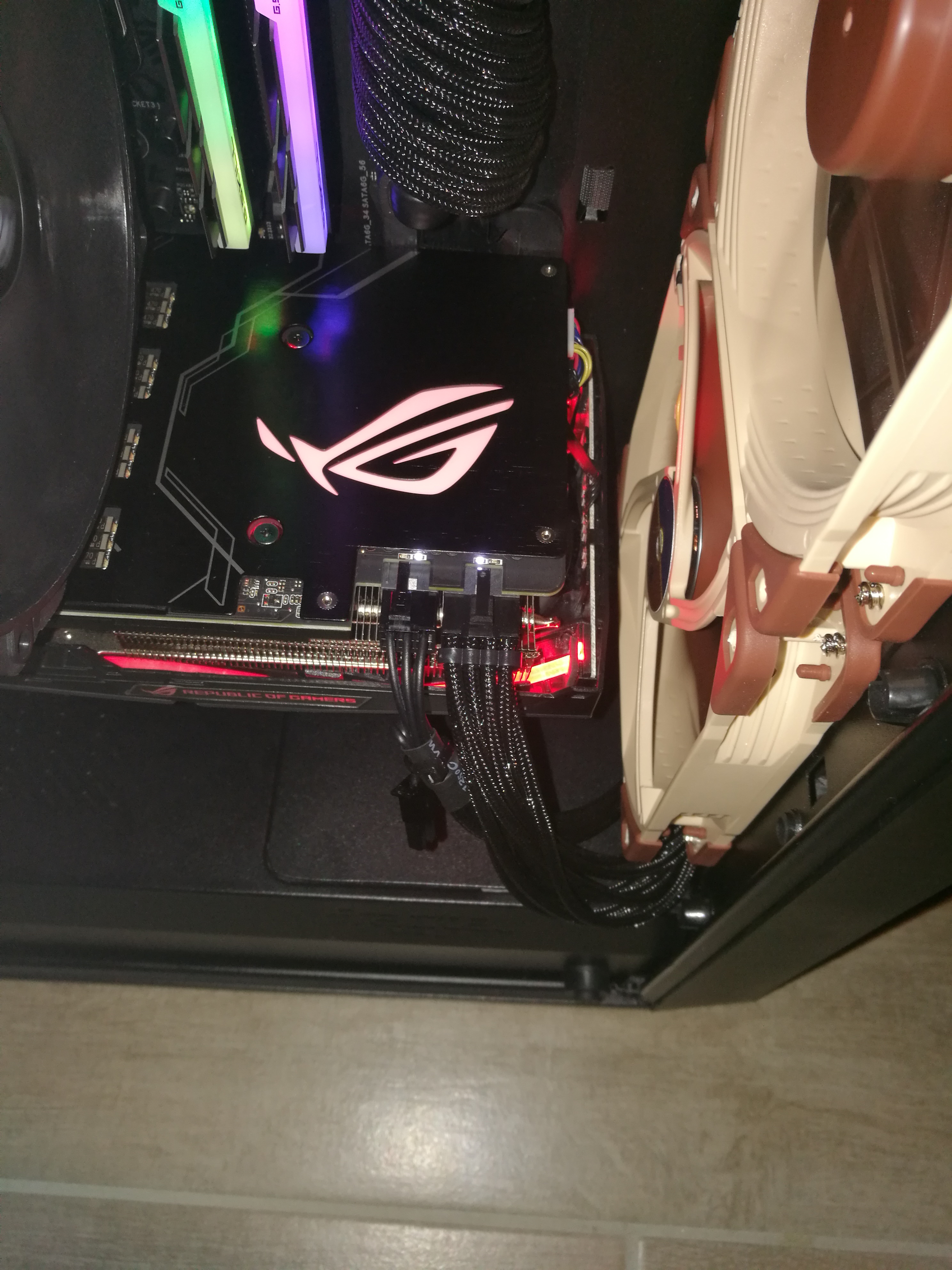

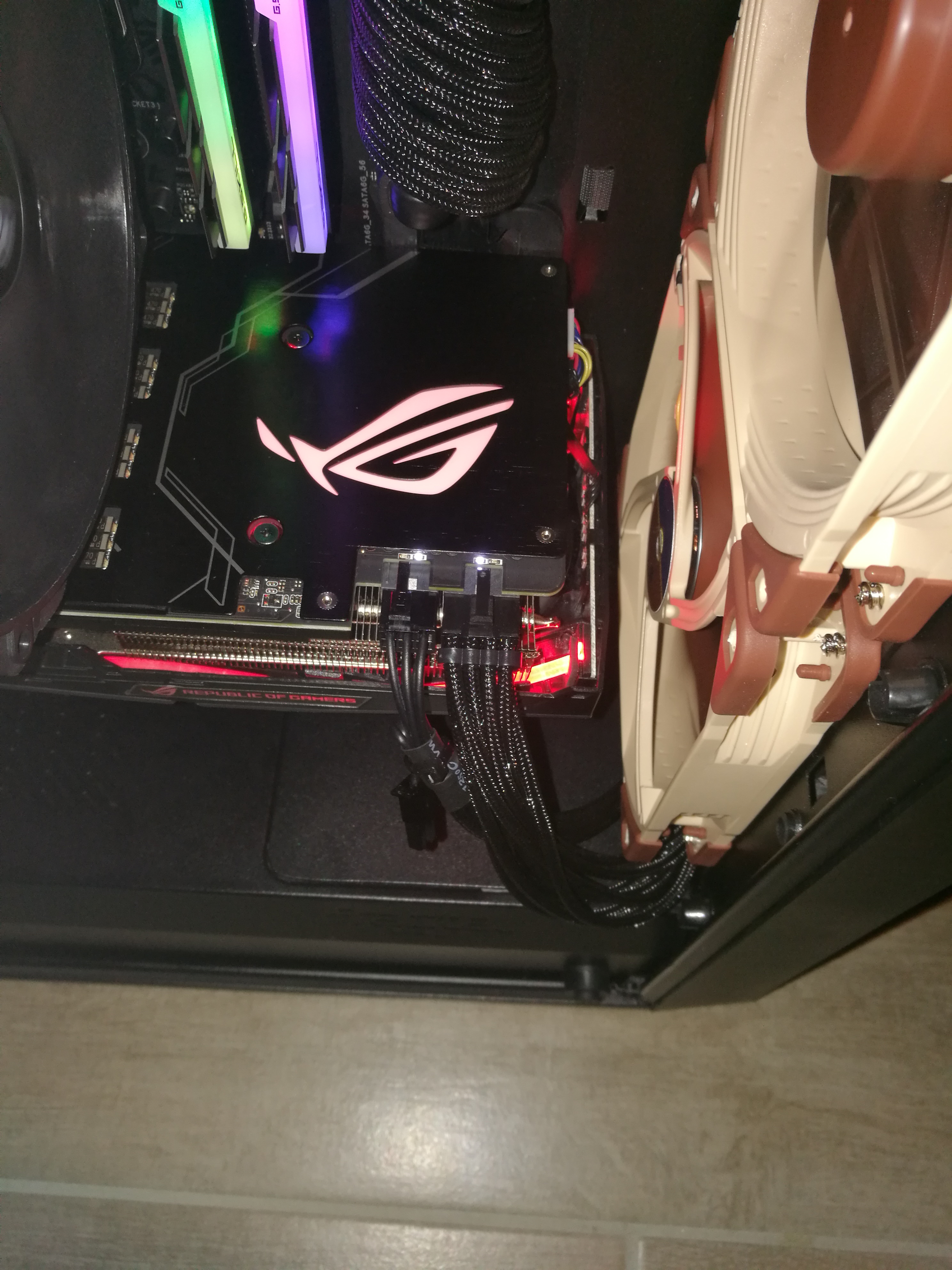

Mach mal ein Foto der Grafikkarte und von den Anschlüssen, wäre jetzt nicht das erste mal das bei Amazon was in der Verpackung ist das nicht rein gehört.
Wenn ich so an die ganzen Uralt Ram Module und alten Pentiums denke die da leute zurück schicken. In den Verpackungen der Produkte die Sie sich vorher gekauft haben

Außer die Grafikkarte hat meine Frau nichts an den Pc gemacht, es sind ganz normale Anschlüsse vom Netzteil zur Grafikkarte.
Edit: Eins ist ein Sleeve Kabel Kabel gibt aber auch Strom.
Hallo ohbacke Außer die Grafikkarte hat meine Frau nichts genommen aus dem Karton. Anschluss ist ein direktes vom Netzteil und ein sleeve Kabel. Ursprünglich waren es zwei, aber die Nvidia Karte verbraucht weniger strom.ohbacke schrieb:Mach mal ein Foto der Grafikkarte und von den Anschlüssen, wäre jetzt nicht das erste mal das bei Amazon was in der Verpackung ist das nicht rein gehört.

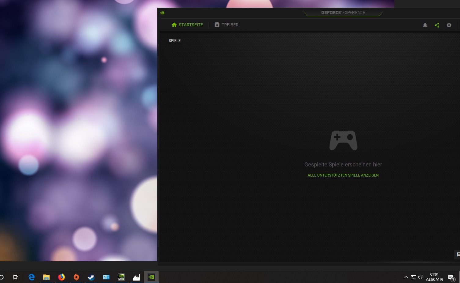

Mal ein kleines Update der Pc stürtzt nicht mehr ab aber ich habe den berühmten geforce experience error code 0x0003...

Du musst zuerst alles (GPU, Geforce Experience) deinstallieren. Dann installierst Geforce Experience (Seperater Download). Nicht den Treiber installieren!
Hast Du Geforce Experience installiert, fordert das Programm dich nach dem Start auf ein Benutzerkonto bei Nvidia zu eröffnen (oder Google Account verknüpfen).
Hast Du das erledigt, darfst Du endlich in Geforce Experience den Treiber installieren/aktualisieren.
daumendrück
daumendrück
Habe ich gemacht. Er updatet gerade nochmal durch. Der Fehler liegt an diesen Nvidia Telementry client, denn das ist das einzige, was er nicht ordnungsgemäß installiert hat. Drücke mir die Daumen.
