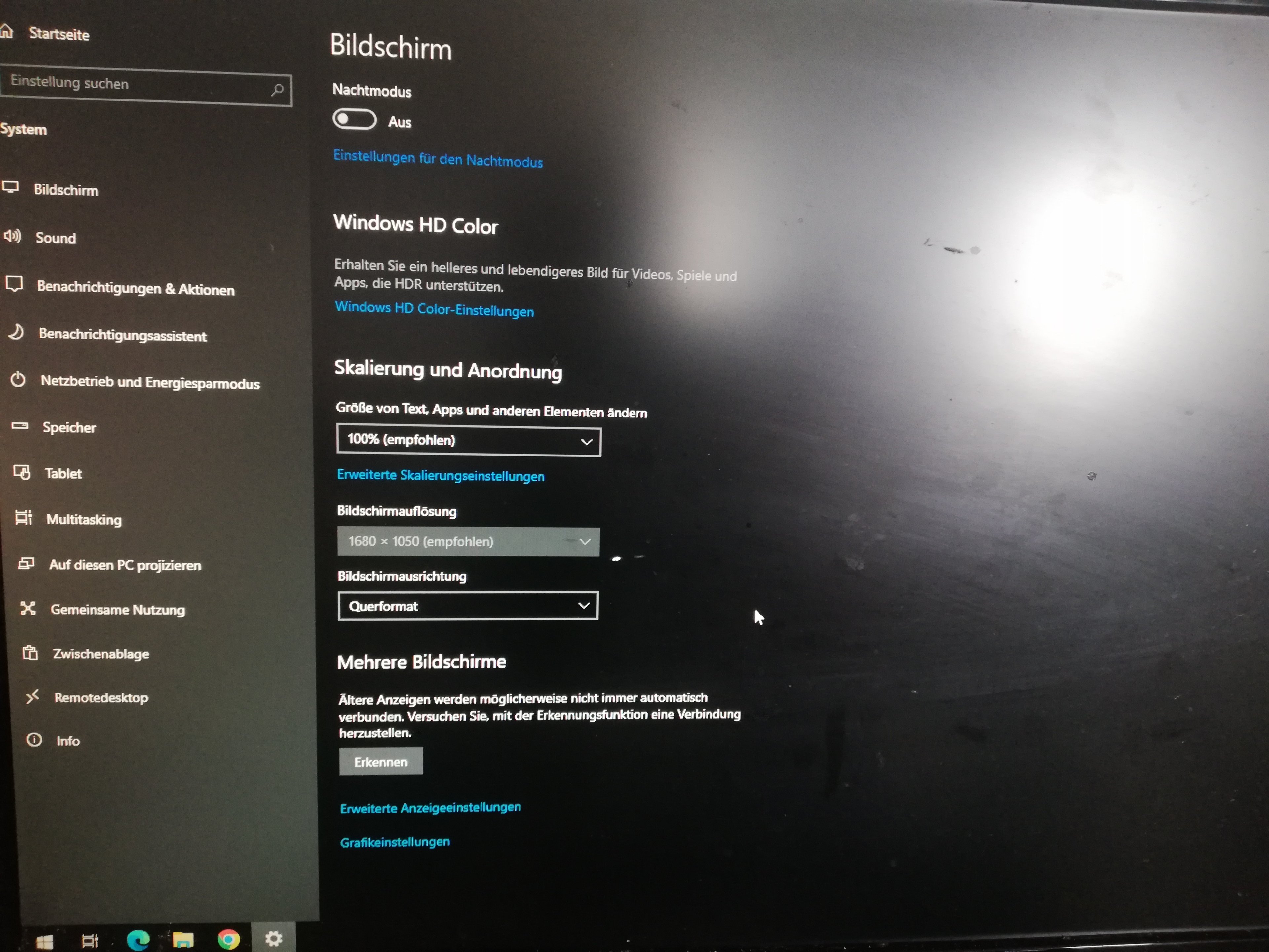

Das angehangene Bild, stammt vom Monitor welcher an der GTX hängt. Sie scheint also zu funktionieren, nach 5 Minuten bekommt der Monitor nur kein Signal mehr.
Werde die mal woanders einbauen
