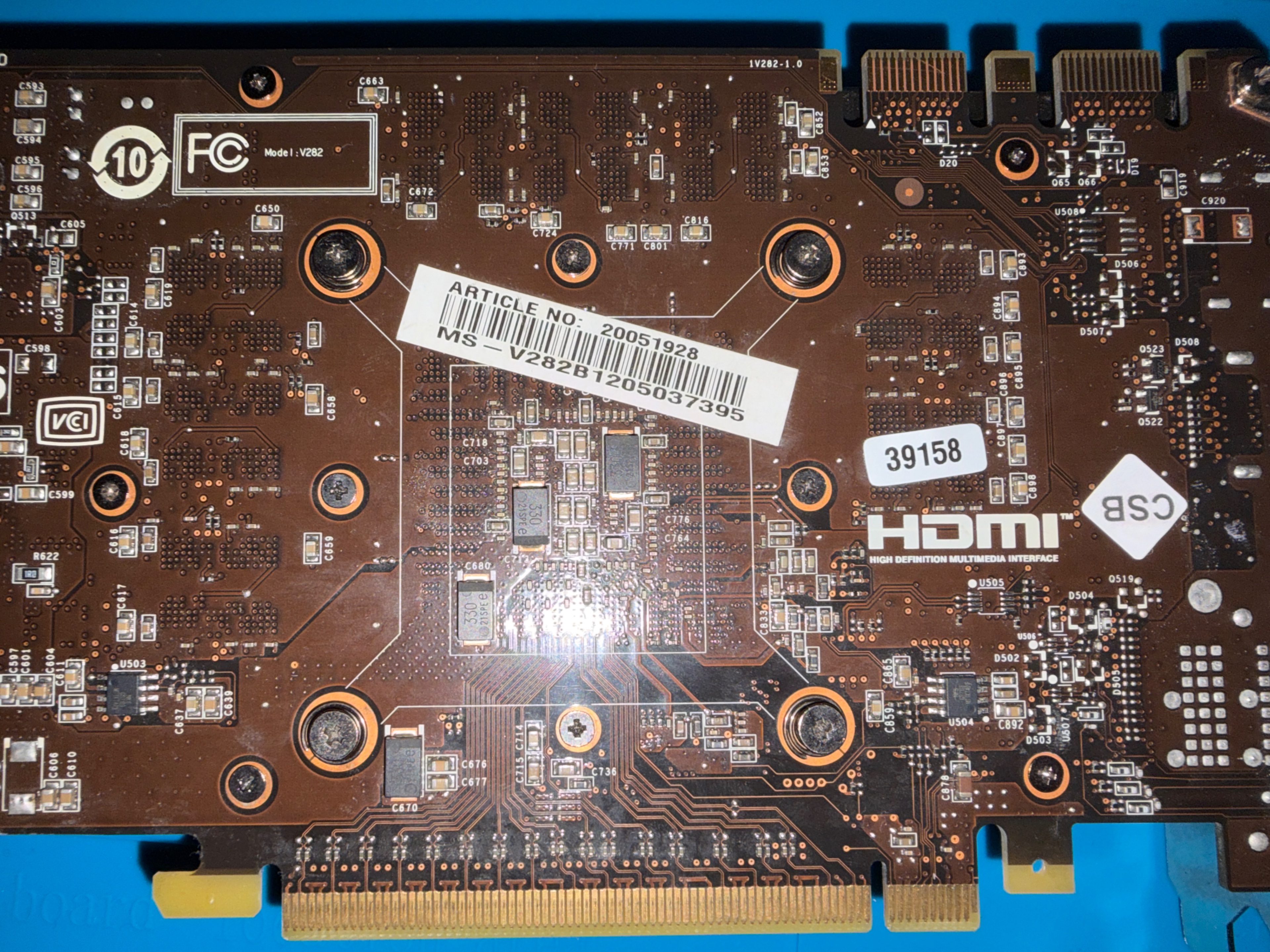

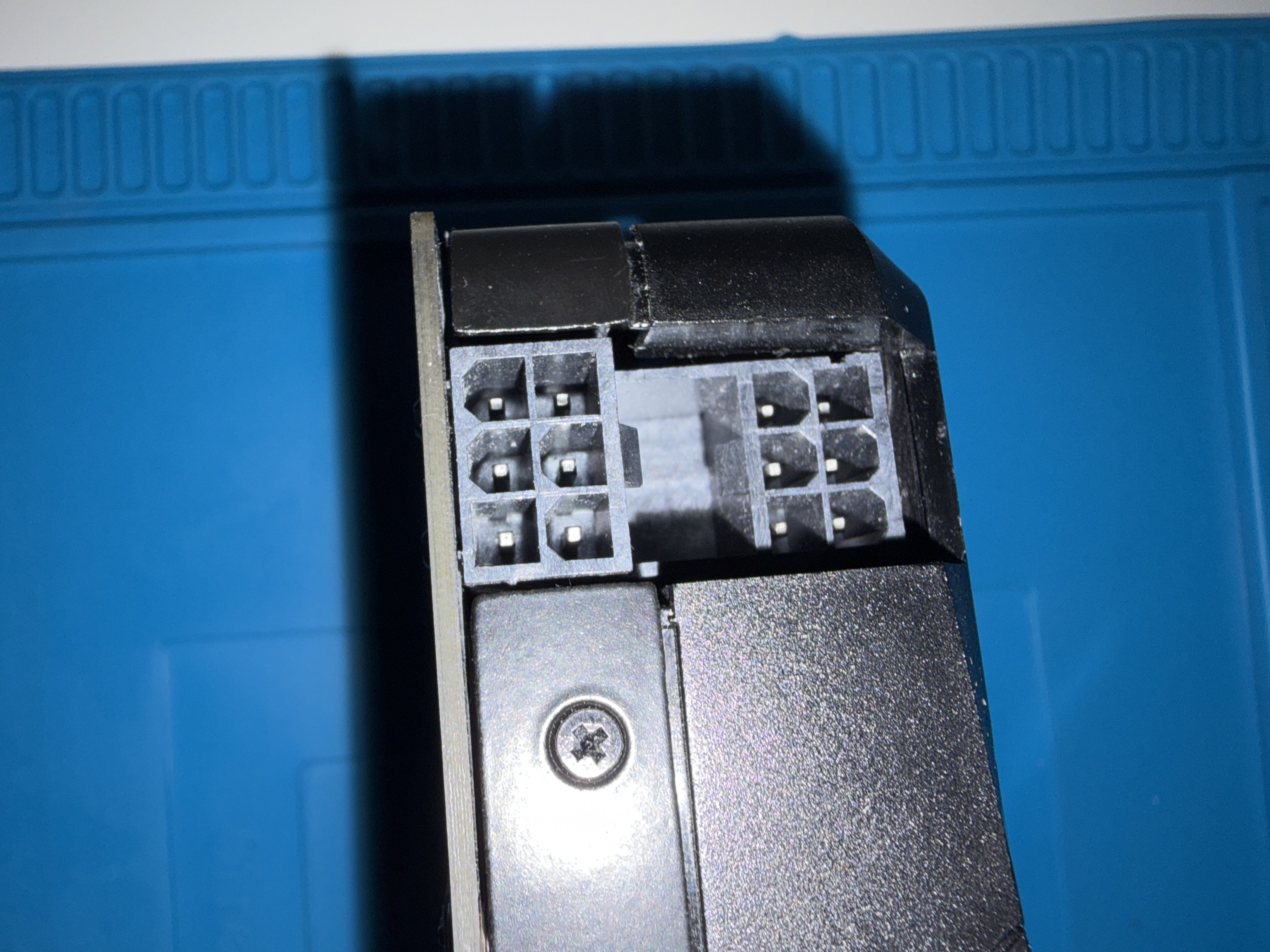

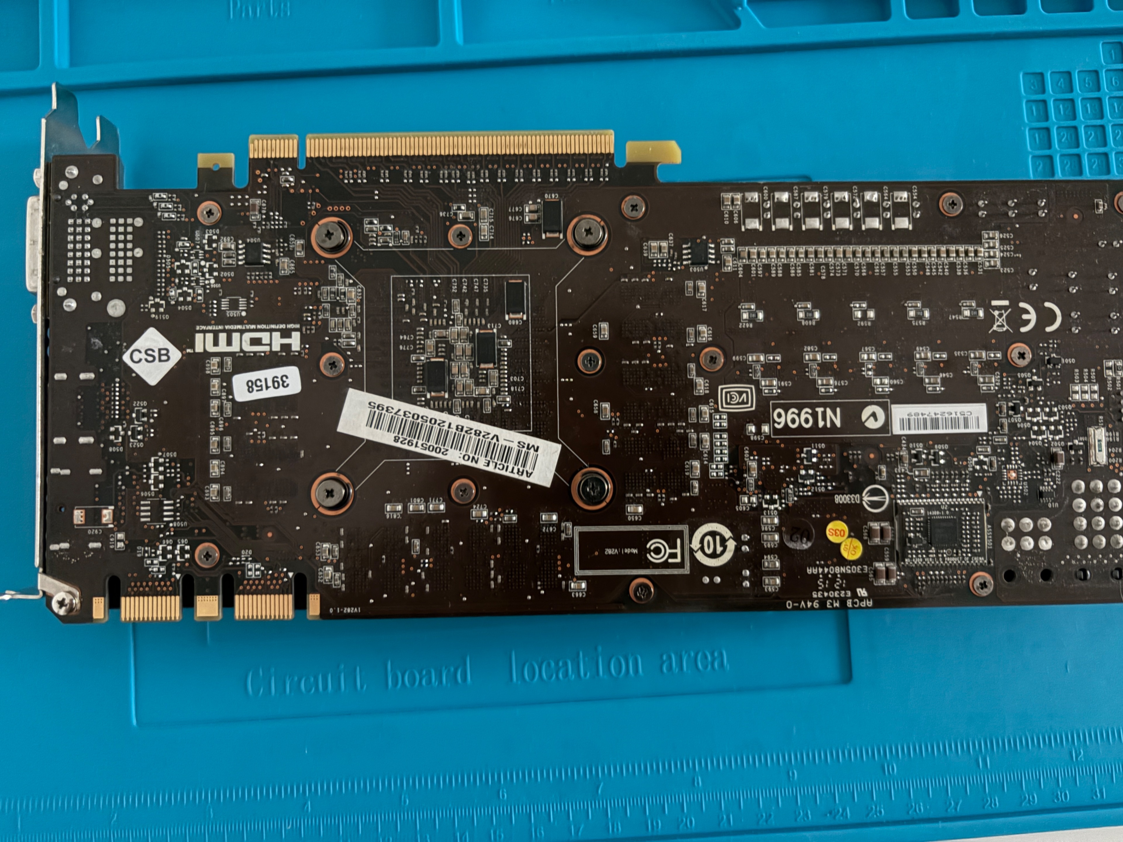

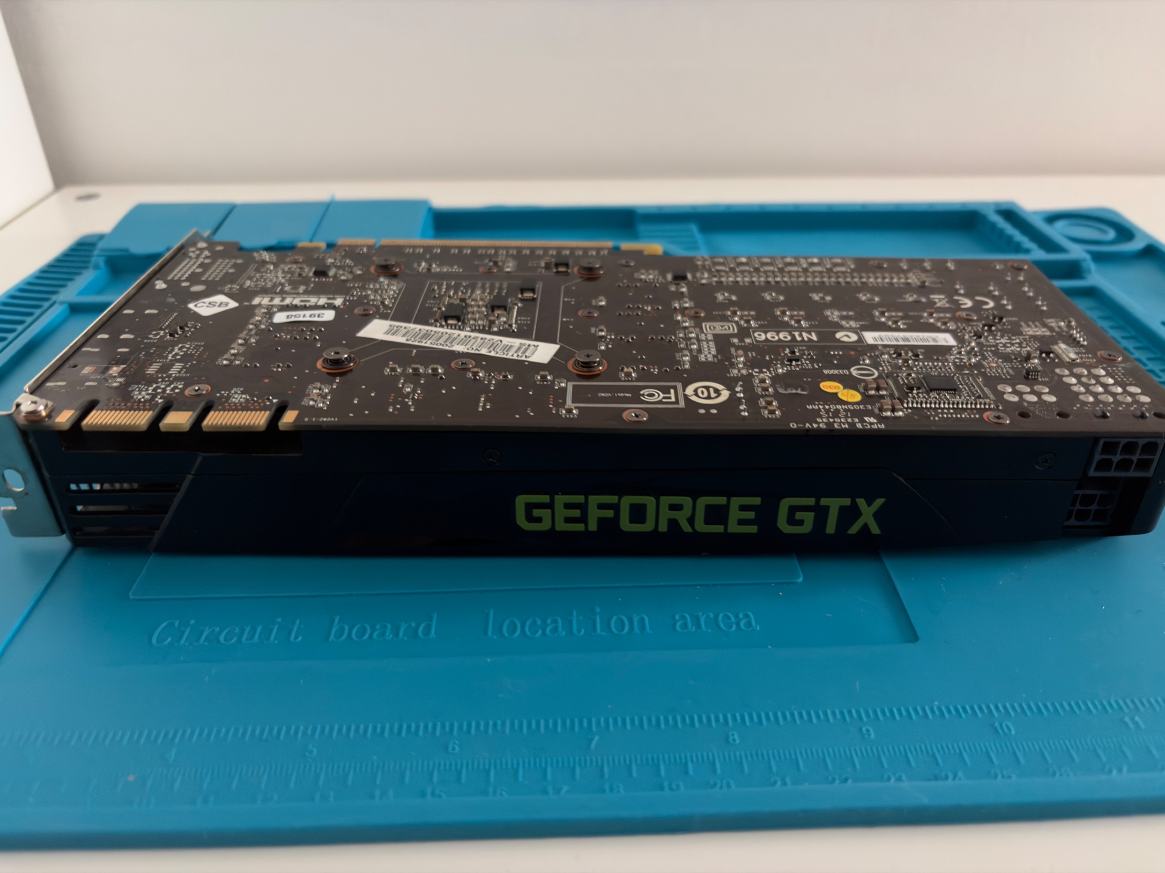

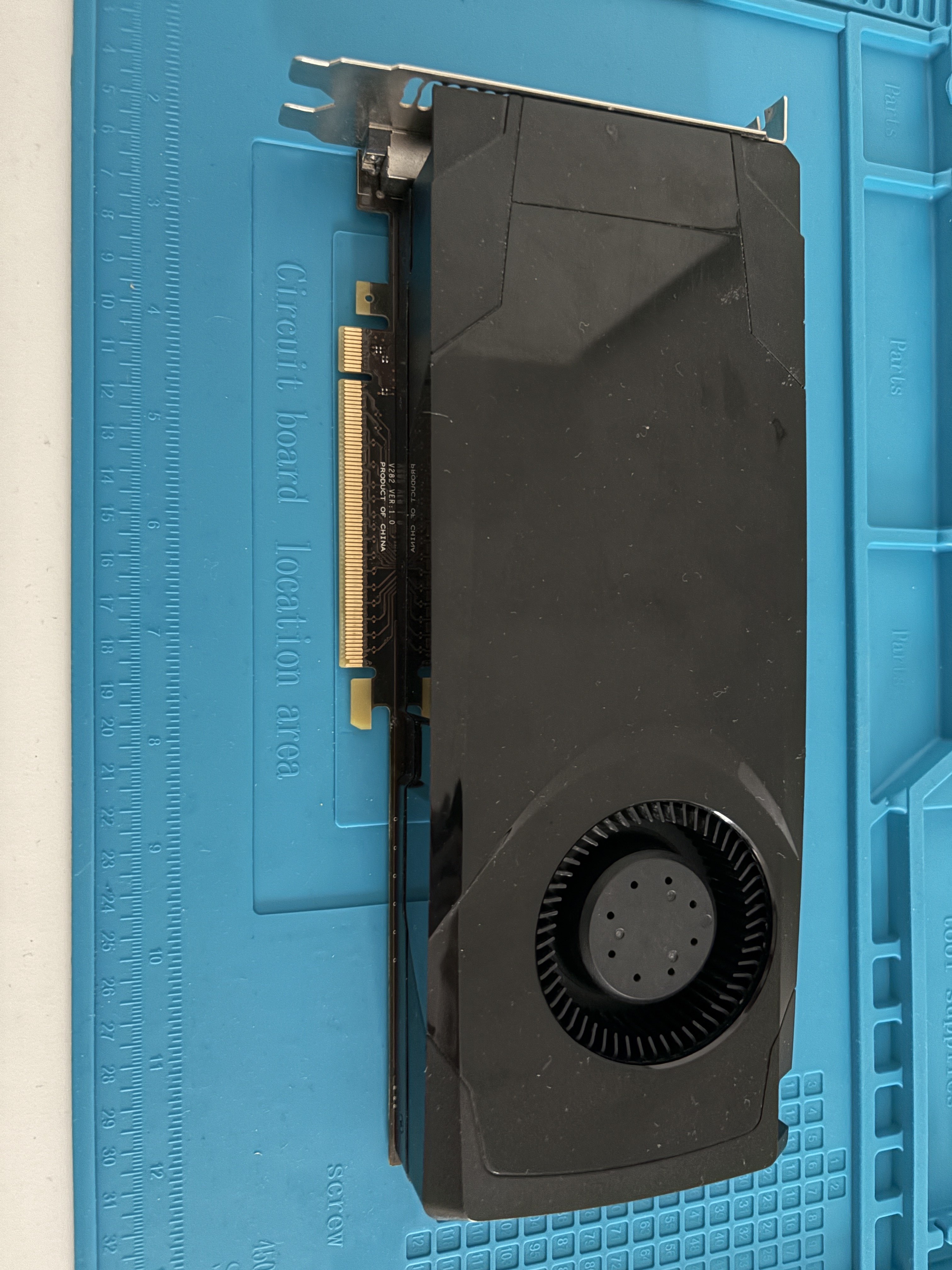

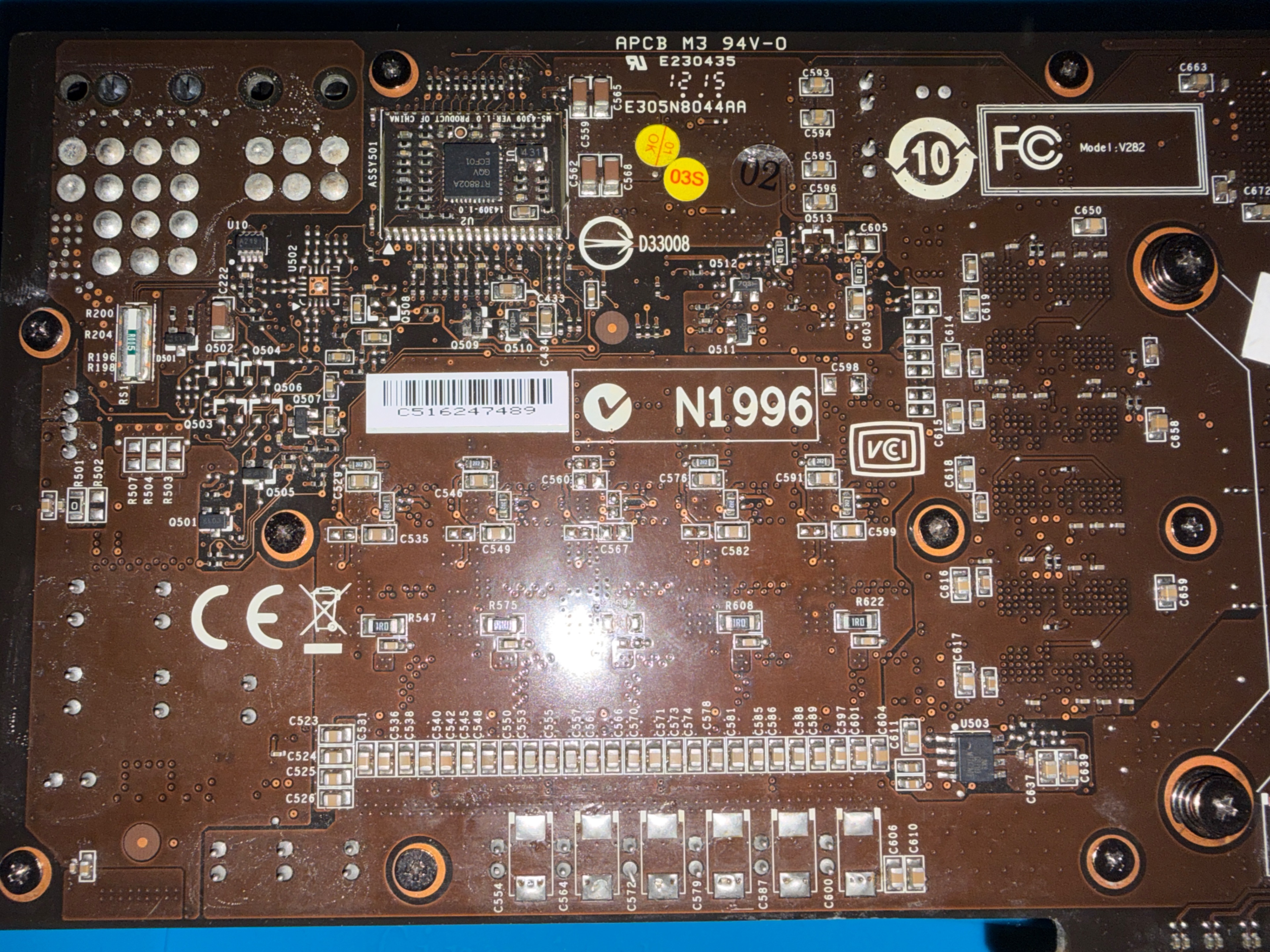

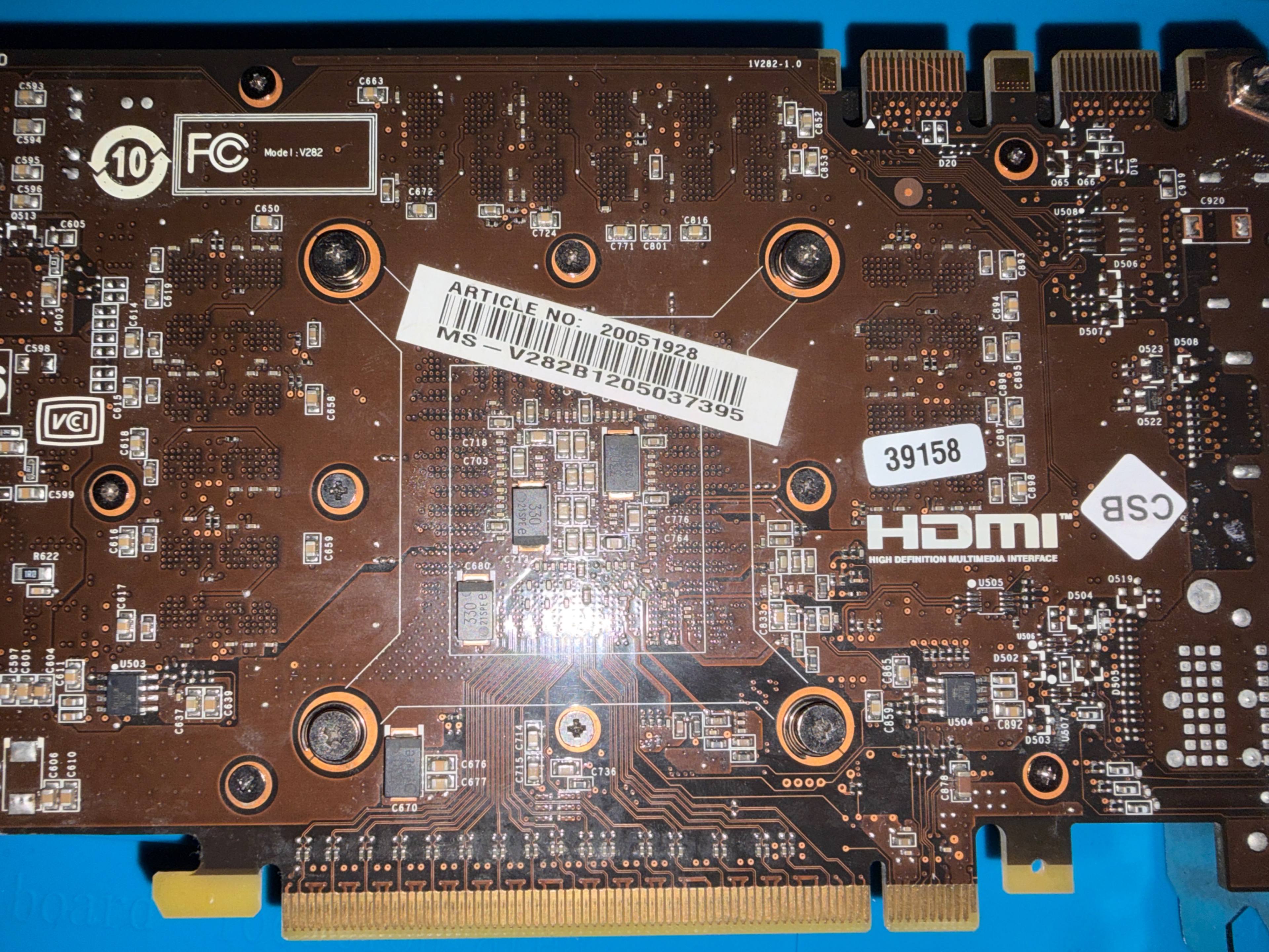

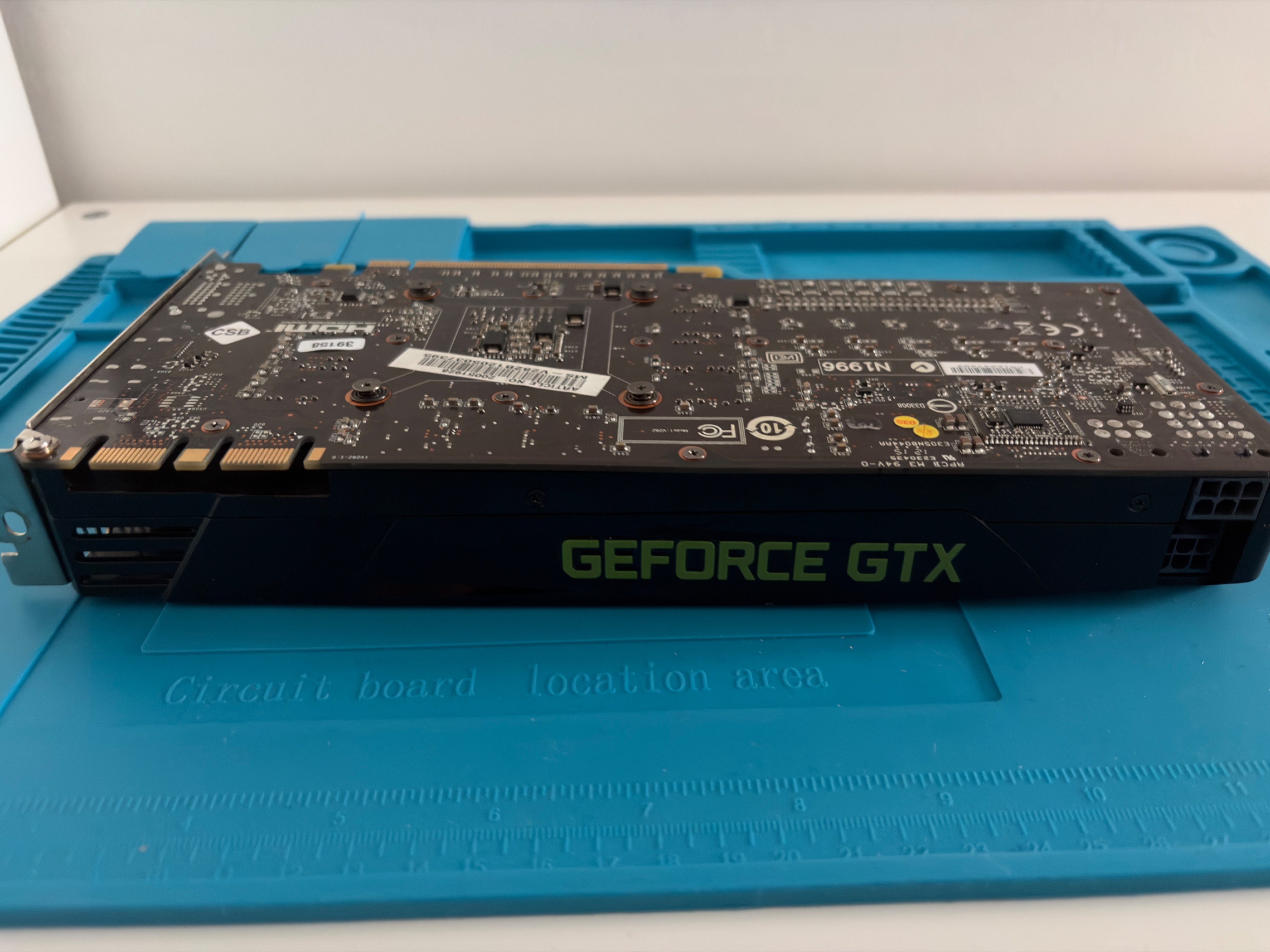

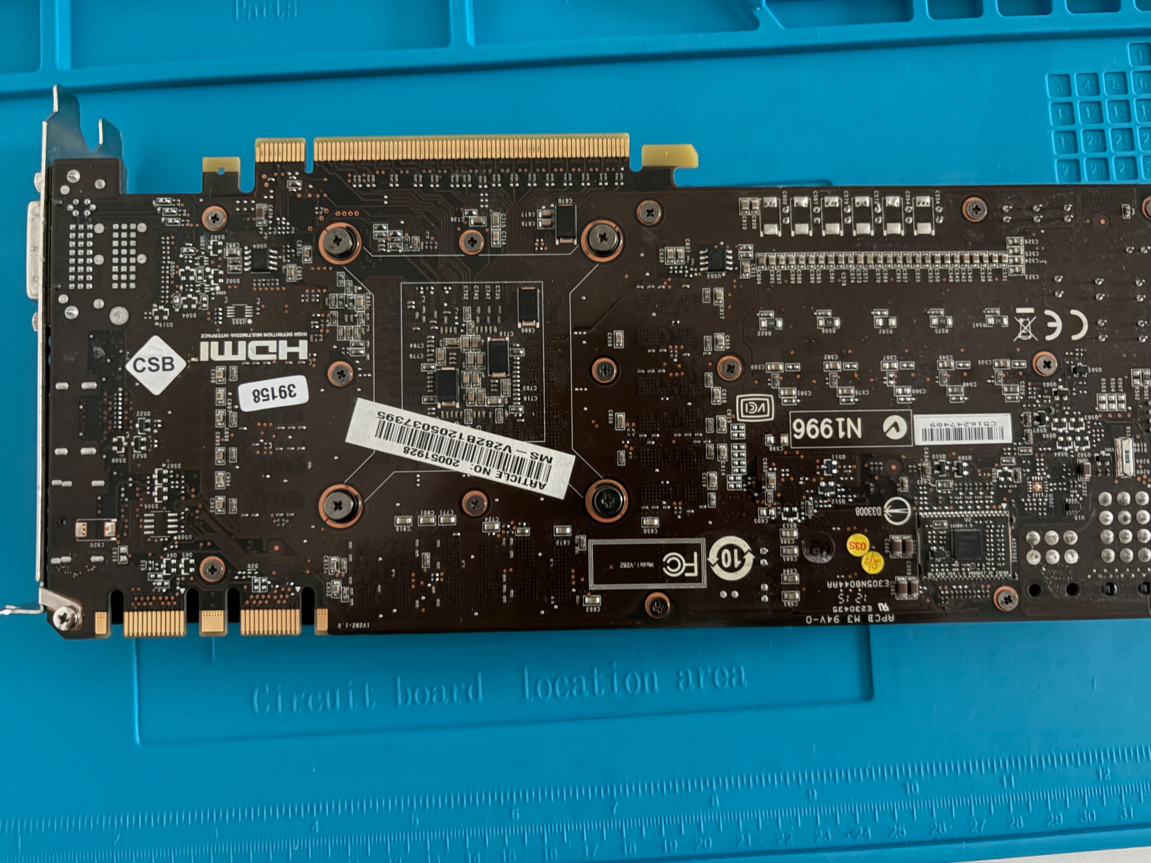

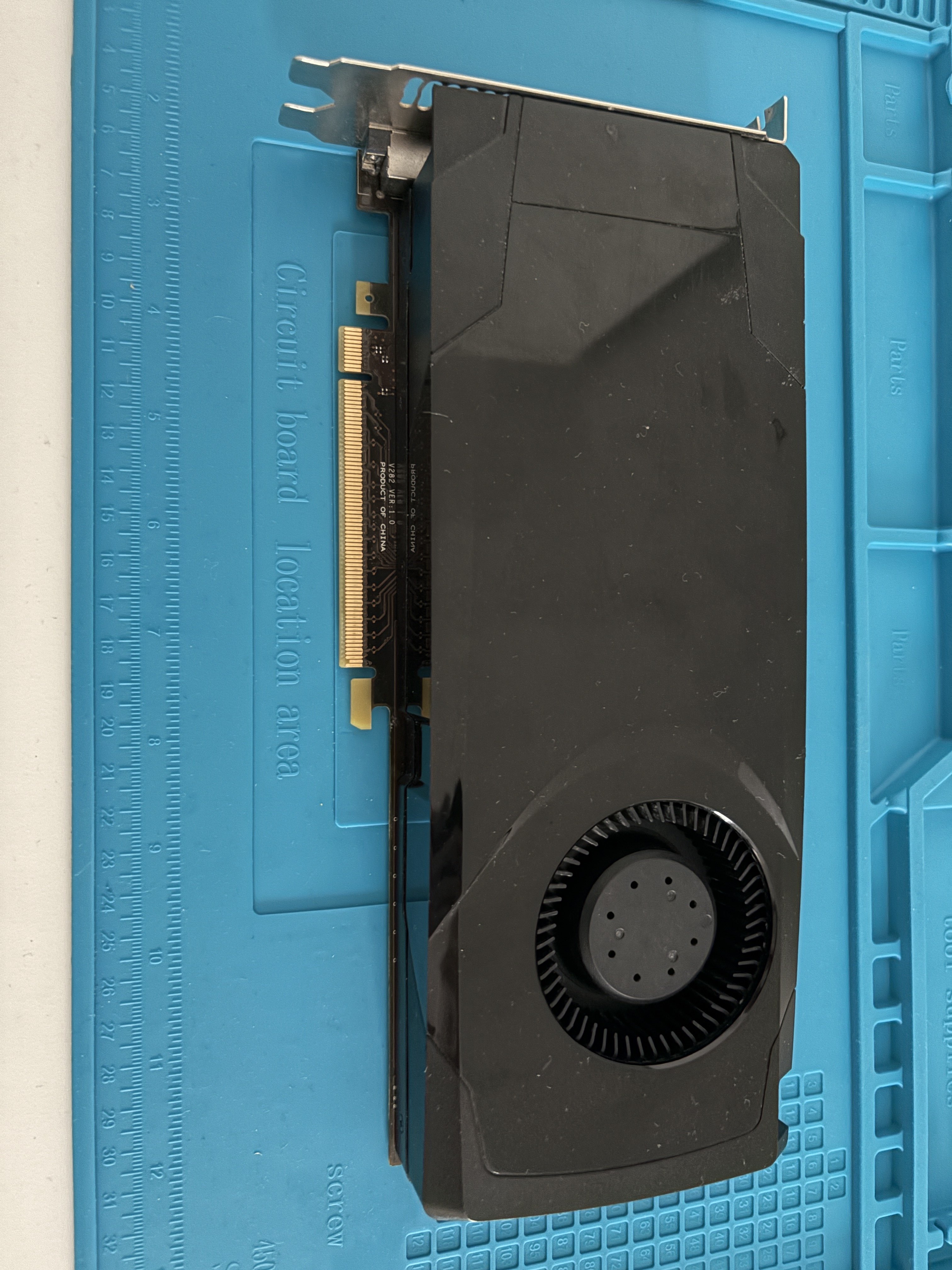

Hallo, schonmal vorab, ich kann die Grafikkarte nicht testen, da ich momentan keine Testbench habe. ich habe vor etwa einer Woche eine Grafikkarte auf Ebay Kleinanzeigen gekauft, jedoch weiß der Verkäufer weder ich welche Grafikkarte es ist. Ich vermute es ist eine GTX 780 blower oder eine GTX 770 OEM. Ich habe von GTX 570 bis nach GTX 1080 ti nach Bildern gesucht, die meiner Grafikkarte ähnlich sehen, habe jedoch keine gefunden. Ich hoffe jemand von euch kann mir weiterhelfen. Ich hänge unten viele detaillierte Bilder an :). Infos: 1 Blower Lüfter, 2x 6 Pin Anschluss, Chip GK104-325-A2, 8 VRAM Chips, VRAM Chip Nummer:H5GQ2H24AFR (8x256MB=2.048MB)

GK104-325-A2 laut einfacher Google Suche auf diversen Seite = GTX 670

GTX670 OEM, einfach nach der Artikelnummer googlen, dürfte eine Medion Karte sein.

Ohne Bezeichnung hätte ich gesagt sieht aus wie meine GTX680, die hatte auch den 6 Pin Turm. Sah sehr doof damit aus, als die unter Wasser war.

hab mich vertan und mich von der MS-xxx lenken lassen, was typischen Bezeichnungen für MSI Produkte sind
Vielen dank für die vielen antworten von euch! Ist dann wohl wahrscheinlich eine GTX 670

Ich schließe ich mich der Mehrheit an, könnte eine GTX 670 und vermutlich von Medion sein.
https://www.medion.com/medionserviceshop/de/p/grafik-grafik-nvidia-gtx670-2048-mb-20051928
Aber bei diesen typischen OEM-Karten erhält man erst durch Auslesen mit GPU-Z und Ähnlichem Gewissheit.
Ich sage es ist eine MSI N770 mit 2GB. Allerdings als Medion OEM.
N770 TF 2GD5/OC MS-V282 GTX 770
von den Anschlüssen her passt es jedenfalls 1:1

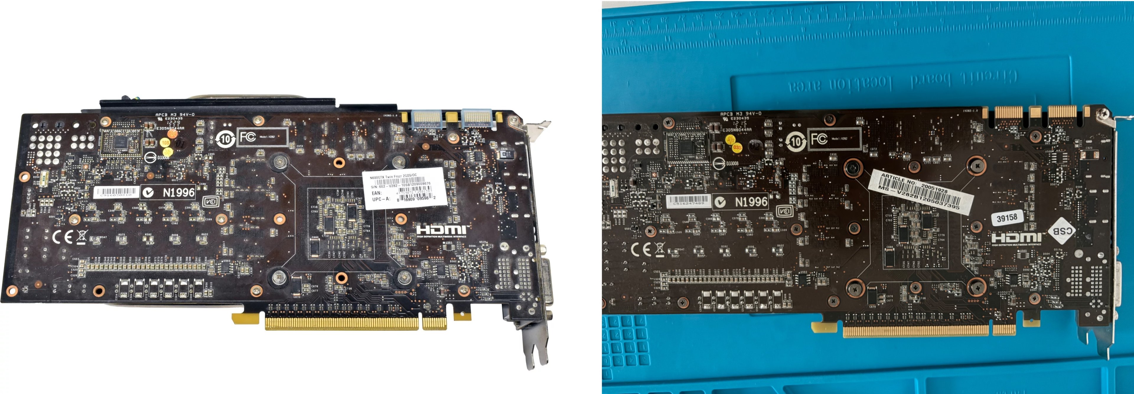

Ist sehr wahrscheinlich OEM MSI Geforce 680 - hat zumindest identische PCB wie eine Geforce 680.
Laut Chip müsste es eigentlich ne 670 sein - aber die sieht von PCB anders aus.
Links eine MSI 680 ausm Netz - rechts die ausm Post.
