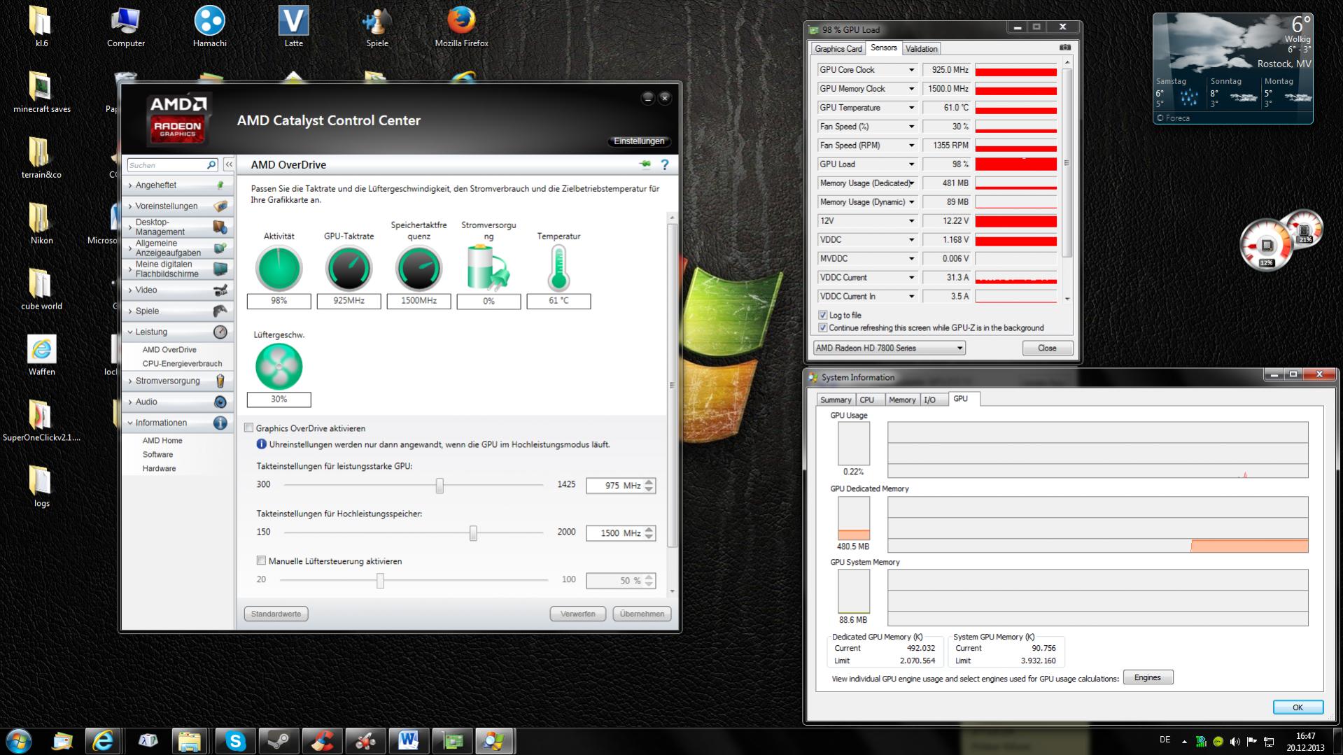

Hallo Leute,
Ich habe eine PowerColor 7870 myst. und als Treiber Catalyst 13.12.
Wenn ich unter "AMD overdrive" nach dem Status gucke, steht da im Desktopbetrieb fast immer 98% Aktivität, 60° C, ~30% Fan Speed, und 925 MHz Taktrate (max. 975). Die GraKa ist aber nicht zu hören.
Wenn ich das mit einem Tool wie GPU-z überprüfe, werden mir die selben Werte angezeigt.
Manchmal - nur selten - steht da als Aktivität auch nur 0% - die Temperatur liegt dann zwischen 38 und 50 Grad.
Wenn ich im Task Manager nachsehe, tut sich da kaum was und die CPU (Fx-8350) ist nur zwischen 10-15% ausgelastet.
Wenn ich dann Spiele spiele, läuft alles flüssig und erst dann hört man die GraKa auch. Nun bin ich mir nicht ganz sicher, ob das nur ein Treiberproblem ist oder doch was anderes - schließlich steigt die Temperatur, aber nicht die Lüfterdrehzahl.
Einen Task Manager, der anzeigt, welche Programme die GraKa wie stark nutzen gibt es ja nicht.
Habt ihr 'ne Idee, was es sein könnte? Im Hintergrund läuft nichts wesentliches - außer Norton und Skype.

@Yuuri
thx. Wusste gar nicht, dass der auch die GPU Nutzung anzeigen kann.
Also Derzeit benutzt nur der Desktop-fenster-Manager einen kleinen Bruchteil der Leistung und der IE was zw. 1 und 10%. Sonst ist alles ruhig.
Muss also irgendwas mit dem Treiber sein.

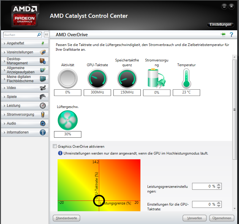

Hmm, tja, wenn Du mal Steam-, Browserfenster und alles andere zumachst sollte eigentlich auch im Catalyst 0% stehen. Es ist schon nicht normal dass die Karte scheinbar nicht GPU und Speicher in den Idle runtertaktet. Aber es kann halt schon hardwarebeschleunigtes Flash-Gelumpe reichen im Browser/Steam um den Idle zu verhindern.
Sollte schon eher so aussehen wie im Anhang.

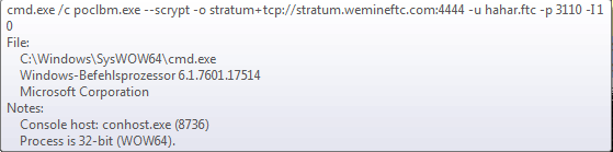

Hab den Task erwischt, der rummined:
Jetzt muss ich noch die dazugehörigen Dateien finden.
