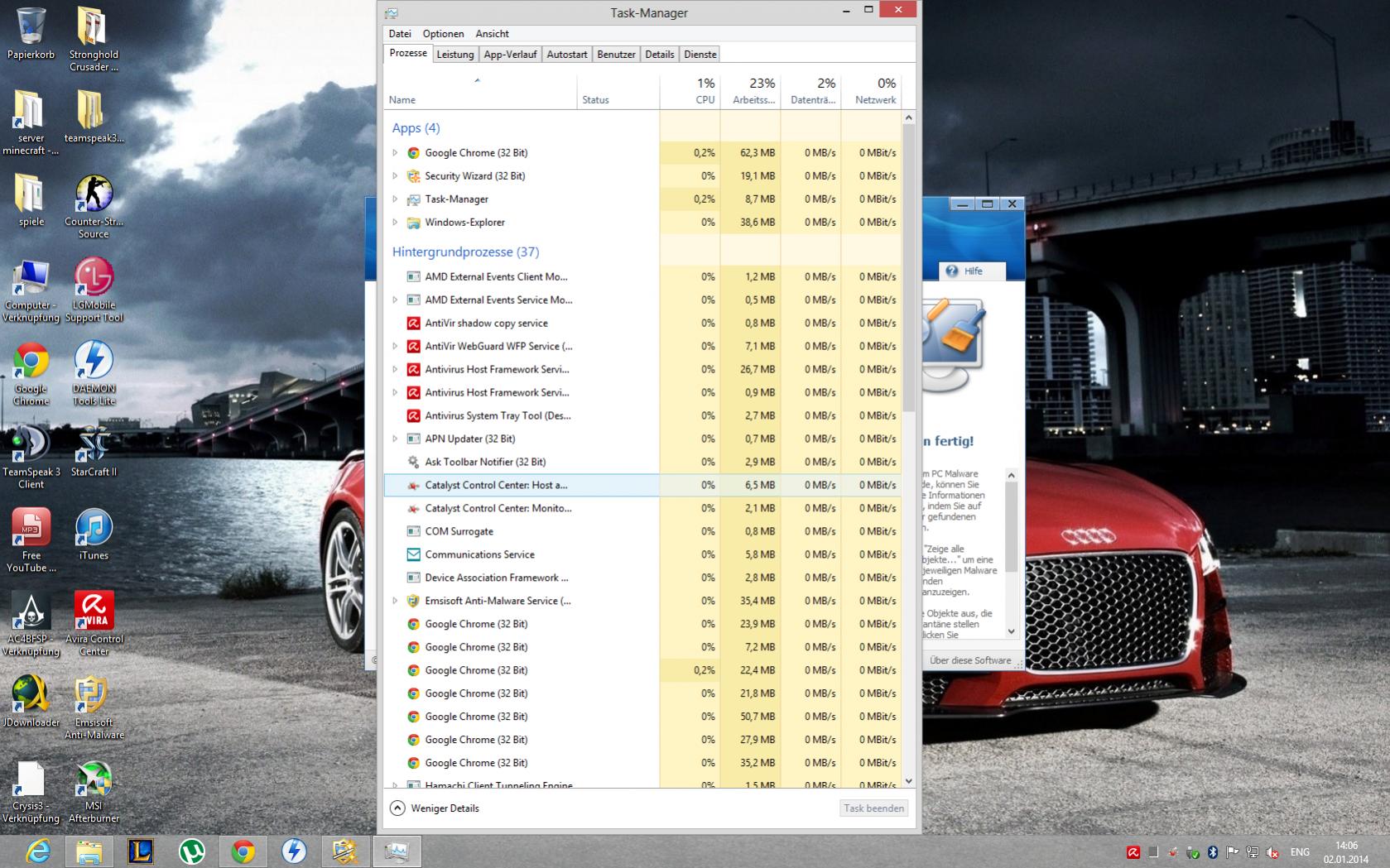

bringt es überhaupt etwas wenn ich screenshot mache von meinem taskmanager ?
Ja, sonst hätte ich das nicht geschrieben.
hier=)
allso denn übeltäter habe ich =) aber diese malweare programm kann es nicht löschen da steht immer dran geht nicht
Man sieht nicht alle Prozesse auf dem Screenshot.
Und wie gesagt, probiere mal Malwarebytes Anti-Malware.
