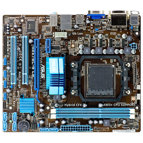

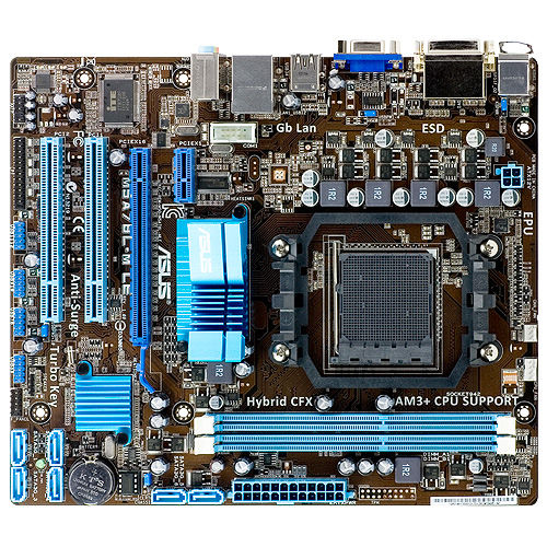

Das Board hat einen PCIe 1x (kurz,dunkelblau), einen PCIe 16x(lang,dunkelblau) und zwei PCI-Steckplätze (hellblau). Eigentlich müßte die Grafikkarte ja in dem PCIe 16x-Steckplatz stecken (langer dunkelblauer Steckplatz) und kann auch nur dort betrieben werden. In die hellblauen PCI-Steckplätze kann eine PCIe-Grafikkarte nicht eingebaut werden.

Also wenn ich mir das Bild vom Mainboard auf der Herstellerseite so anschaue, dann hat es ja nur einen PCIe x16-Slot. Die anderen beiden sind nur PCI Slots, da passt die Grafikkarte nicht rein und der PCIe x1-Slot bringt dir ja auch nichts.
Das M5A78L-M LE hat doch nur einen PCIe x1 und einen PCIe x16. In den PCIe x16 kommt die Grafikkarte. In den PCIe x1 (der sich oberhalb des PCIe x16 befindet) kann ggfs. eine Soundkarte, welche einen PCIe Anschluss hat eingebaut werden. Und je nach dem wie viele Steckplätze deine Grafikkarte belegt, kann nur noch der untere der beiden PCI Steckplätze für eine PCI Soundkarte belegt werden.
Wichtig ist, dass du zwischen PCIe und PCI unterscheidest! Die beiden hellblauen sind PCI und keine PCIe!

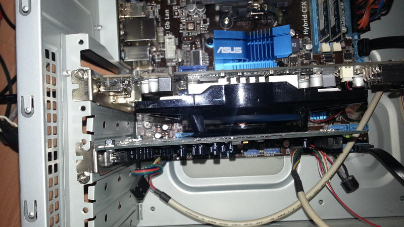

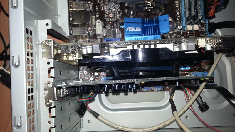

Hier an dem Bild sieht man wie eng das alles ist:
Die Grafikkarte: HIS HD 6750
Die Soundkarte EMU 0404 PCI
@mugam: Die Grafikkarte steckt im dunkelblauen Slot.

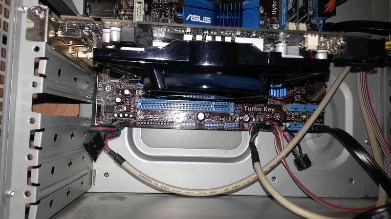

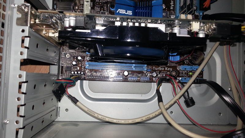

Ich habe jetzt die Soundkarte einfach mal reingesteckt. Hat jetzt ca. 1-2mm Abstand zum Abstandhalter des blauen Lüfters der Grafikkarte. Habe 5 Minuten ein 3D Spiel mit hoher Auflösung gespielt und die Grafikkarte ging auf 50 Grad. Ist, denke ich, alles in Ordnung oder?
