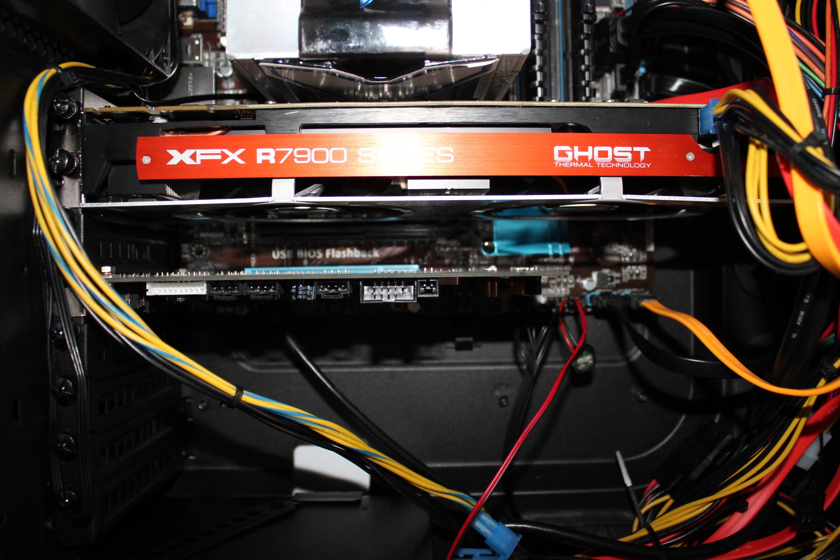

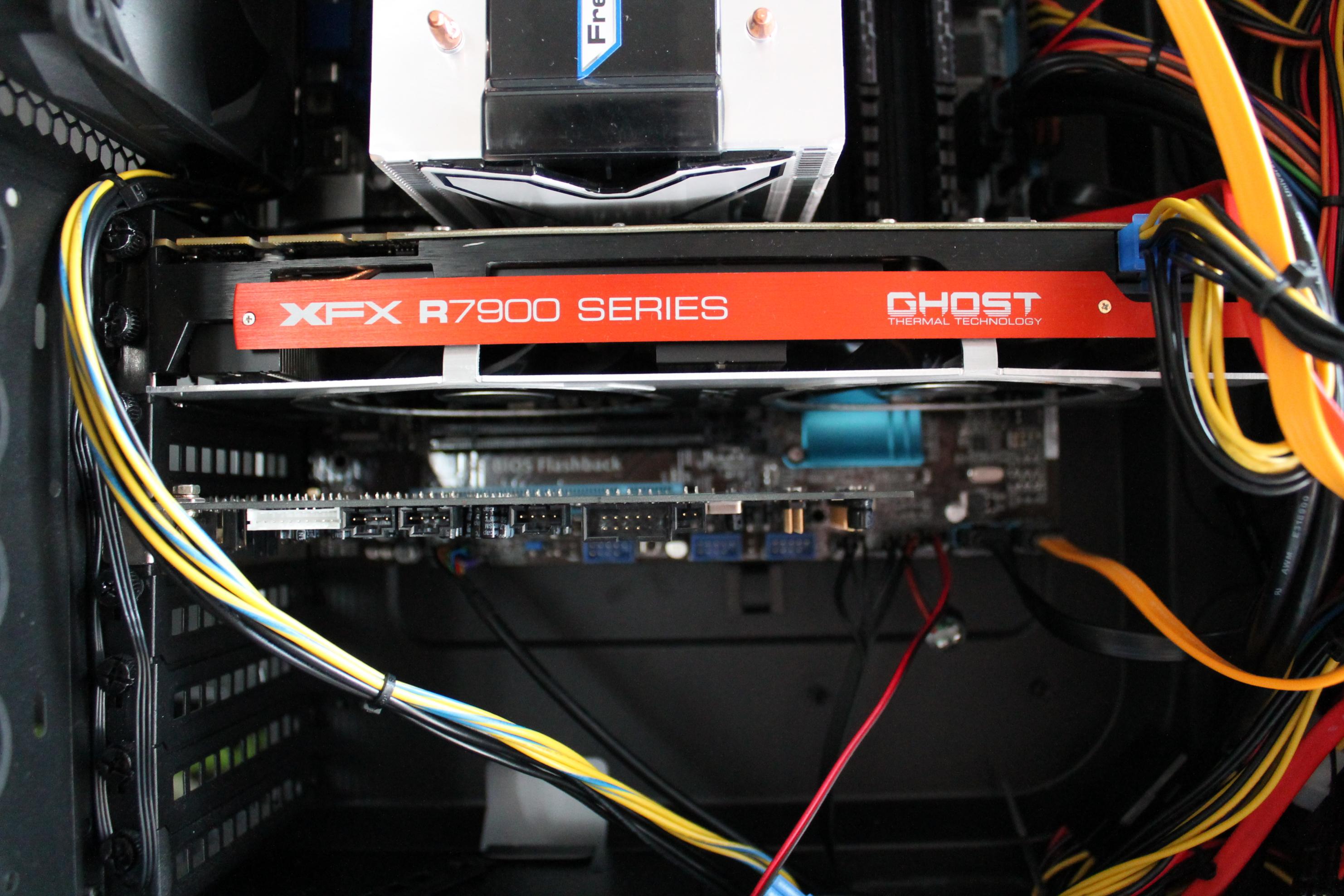

Nunja die frage ist halt nun, da ich so eine Riesen Graka habe ( XFX HD 7970 ) verdeckt sie den 2 PCIe Slot so halb, ich denke da passt nach jetztiger auffassung nichts mehr hinnein. Könnte ich den PC Ausschalten und die GRAKA einfach in den unteren PCIe Slot stecken und denn wieder einschalten ? Oder stürzen den die Grafiktreiber ab ? Das ist meine Frage. Hatte nähmlich schonmal große probleme mit WIN8, hatte die Graka ausgebaut denn wieder strom angemacht den PC hochgefahren und ein Tag lang die integrierte HD4000 genutzt, am nächsten Tag hatte ich die Graka wieder eingebaut und wollte hochfahren und ab dem Win zeichen ging nixmehr ich hatte alles versucht. Das soll mir nichtnoch einmal passieren. Deshalb meine Frage...

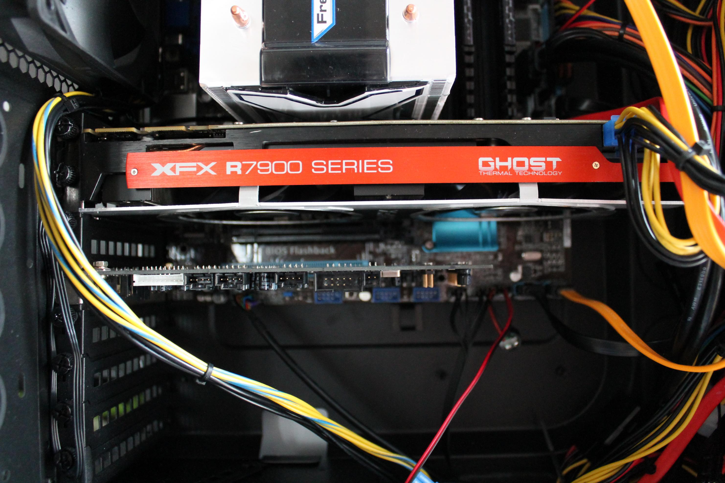

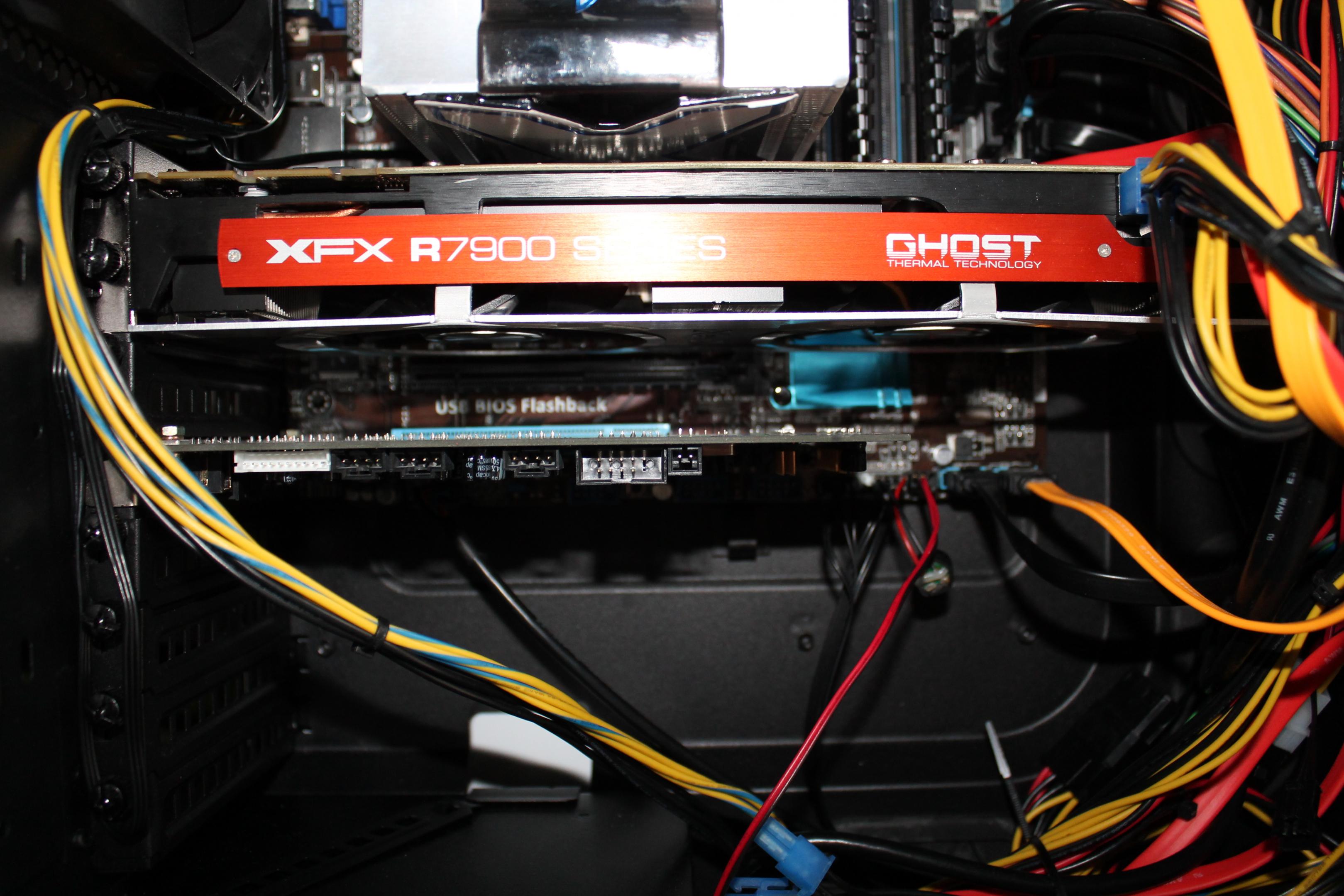

Habe 2x Bilder im ersten Post hinzugefügt. Hoffe das hilft euch mein Problem zu verstehen... ?
Der 2 PCIe Slot ist das Schwarze zwischen der Graka und der alten Soundkarte die eh nicht funktioniert und rausfliegt :D

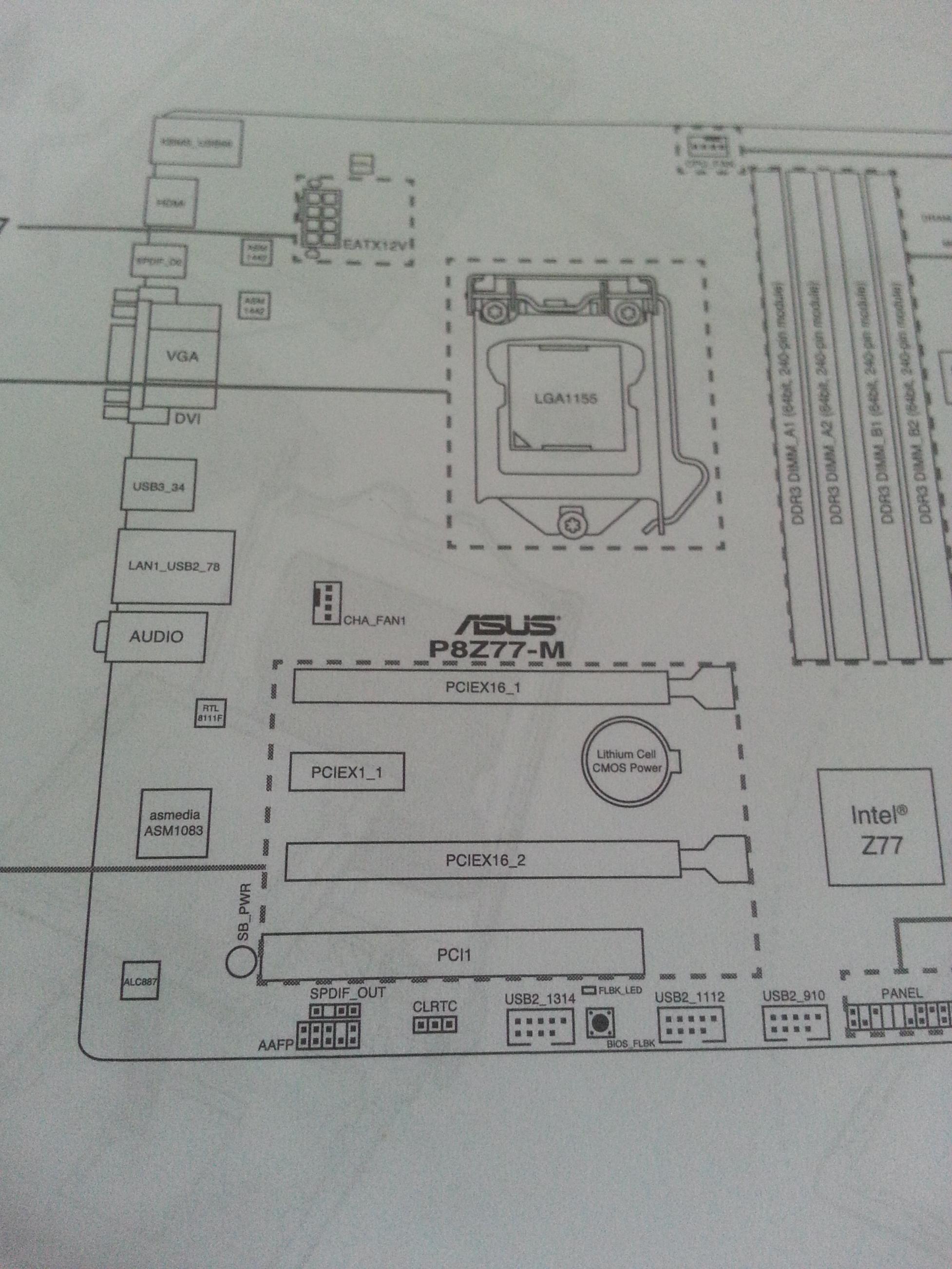

Ist ein Asus P8Z77-M, aber im Handbuch finde ich nix :(
Bei P8Z77-M ist der zweite x4.

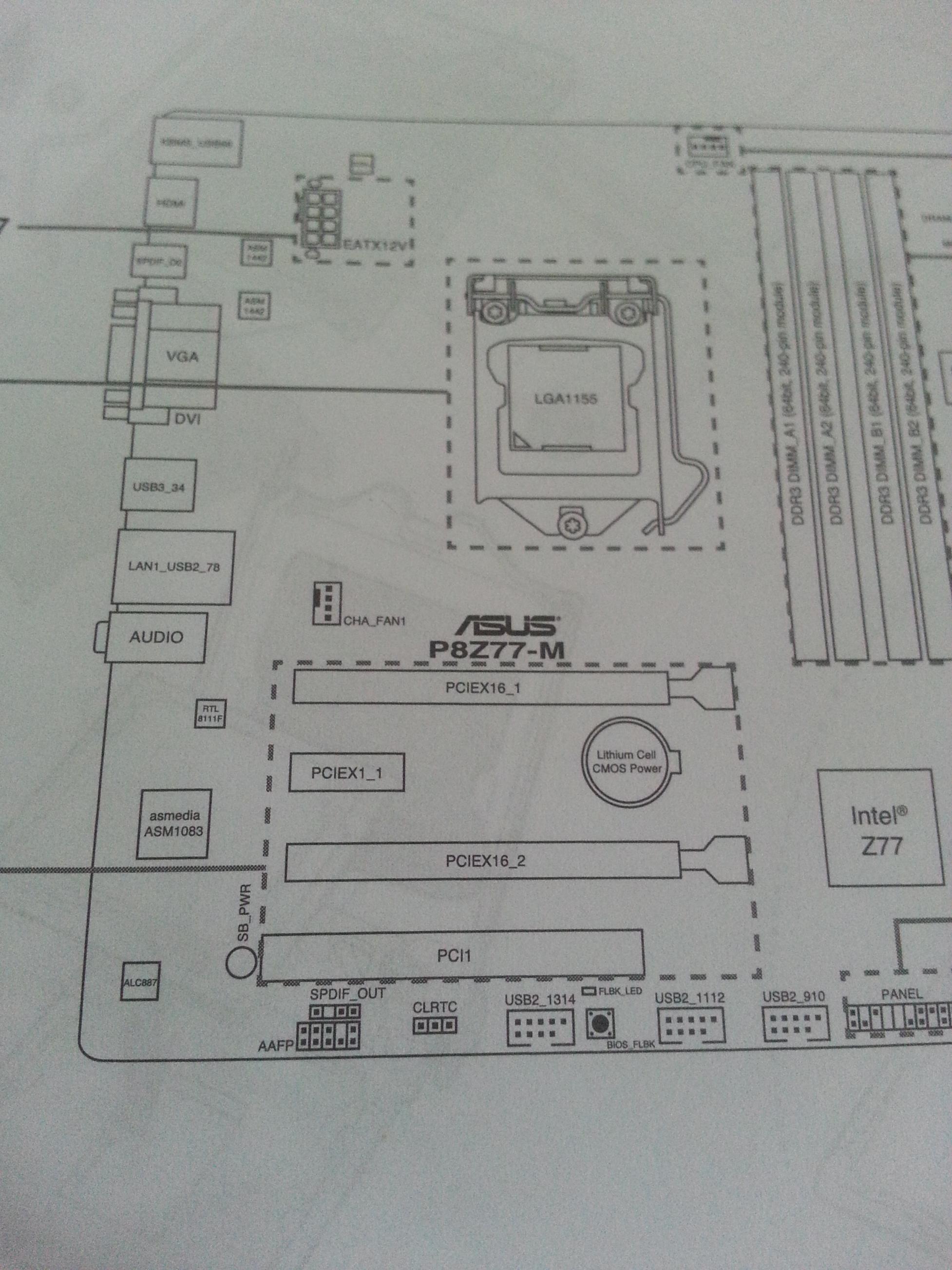

Das hier steht in meine kleine Handbuch für das P8Z77-M.

HisN schrieb:
Webseite vom Hersteller
1 x PCIe 3.0/2.0 x16 *2
1 x PCIe 2.0 x16 (x4 mode, black)
1 x PCIe 2.0 x1
1 x PCI
Der Slot sieht zwar aus als wäre er PCIe 2.0 x16. Aber von der 16-Spurigen Autobahn sind nur 4 Spuren freigegeben. Was das für Dich bedeuten könnte: https://www.computerbase.de/artikel/grafikkarten/grafikkarten-mit-pcie-test.1570/
er dürfte pcie 3.0 haben was bei x4 ca. der bandbreite von einem pcie 2.0 x8 entspricht, wenn ich mich nich irre? da ist der leistungsverlust noch zu vernachlässigen.
