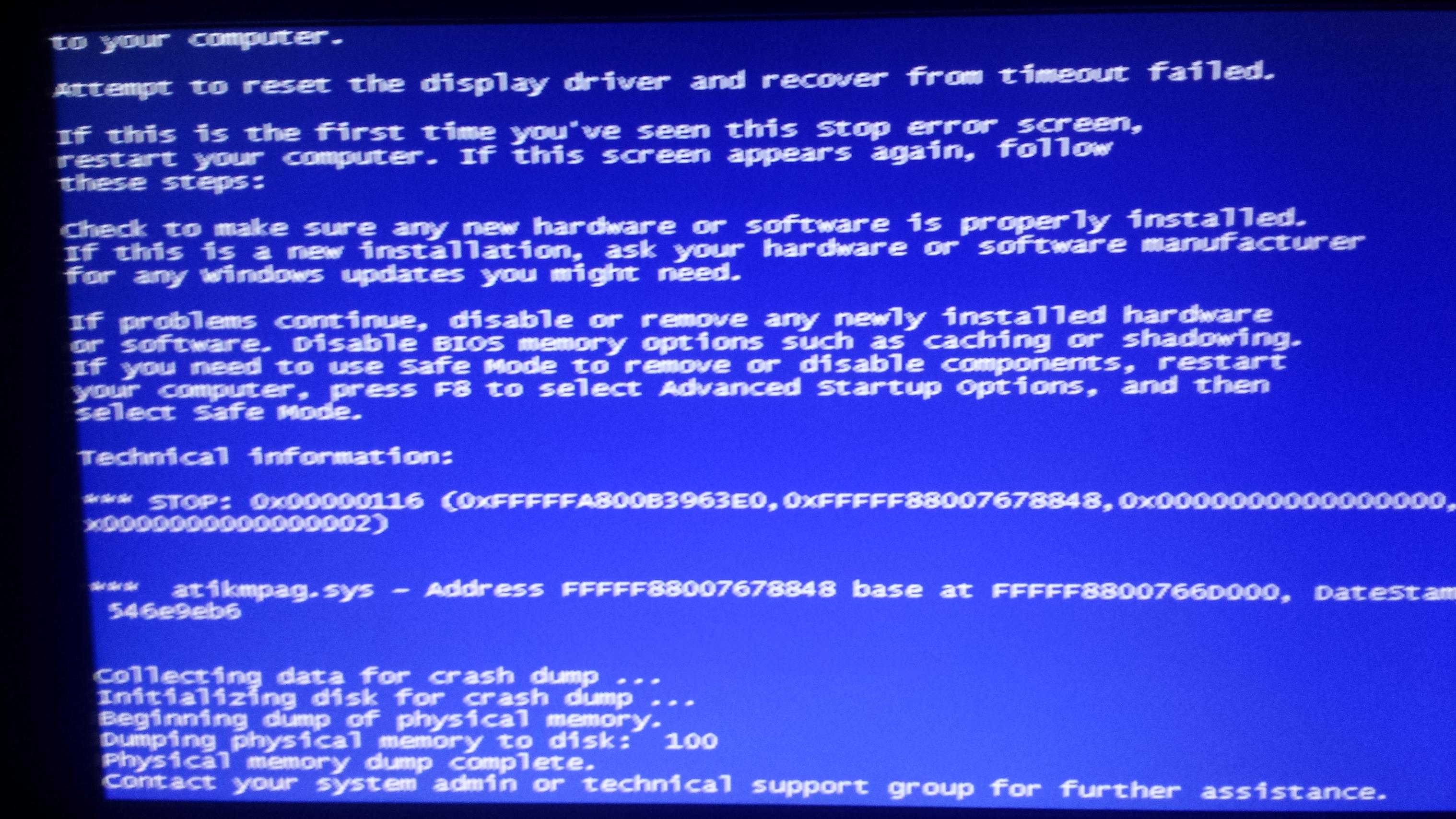

Ich bin momentan mit meinem Latein am Ende. Nachdem ich jetzt vor knapp einer Woche ein paar meiner Hardwareteile getauscht habe (dazu unten mehr) habe ich drei Arten von Abstürzen:
Fall 1: Der Bildschirm verliert einfach das Signal. Egal ob ich ihn über VGA oder HDMI anschließe macht keinen Unterschied.
Fall 2: Ich habe einen atimdag.sys - Bluescreen
Fall 3: Das Bild friert einfach ein, der Ton ist weg, der PC läuft aber weiter.
Alle Fälle treten zufällig und ohne erkennbare Reihenfolge auf.

Hmm, genau den Fehler hatte ich auch... mir hat aber ein komplettes (!wichtig!) enfernen des Treibers und danach das installieren nach der Chip Anleitung geholfen!
An der Hardware sollte es ja nicht liegen, Netzteil sieht zumindest so aus als ob es genug Power liefert.
Mein alter Thread vllt. findest da ja noch was anderes das helfen koennte!
In der Chip-Anleitung steht das die atikmdag.sys Datei im Ordner C:/ATi ist. Den Ordner hab ich nicht :D Kannst du mir sagen wo du die gefunden hast?
Naja, Schritt fuer Schritt ...
1. Alten Treiber komplett entfernen (DDU wurde mir dafuer empfohlen)
2. Aktuellen AMD Treiber laden
3. Treiber installieren - NICHT NEUSTARTEN!
4. unter C:\Windows\System32\Drivers die atikmdag.sys in atikmdag.sys.old umbennenen
5. unter C:\AMD\ die atikmdag.sy_ auf den Desktop kopieren
6. unter Start nach cmd suchen, sollte unter Programme auftauchen, rechtsklick und als Admin starten
7. zum Desktop navigieren ... im Terminal: cd "\Users\DEINUSERNAME\Desktop"
8. Datei expandieren, im Terminal: EXPAND.EXE atikmdag.sy_ atikmdag.sys
9. die neue atikmdag.sys nach C:\Windows\System32\Drivers kopieren
10. Neustarten und hoffen das es geholfen hat!
Viel Erfolg, hoffe es tut!
