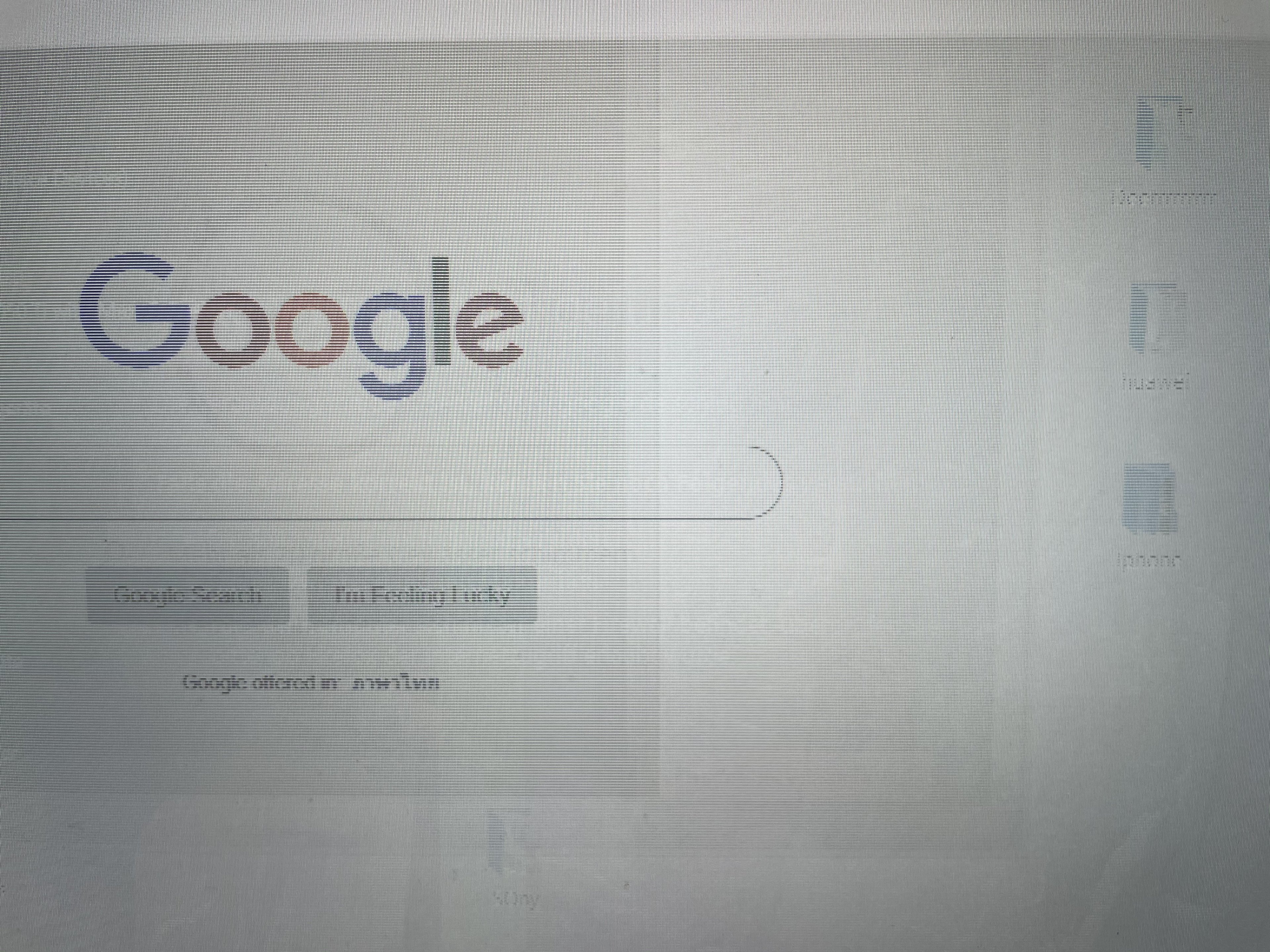

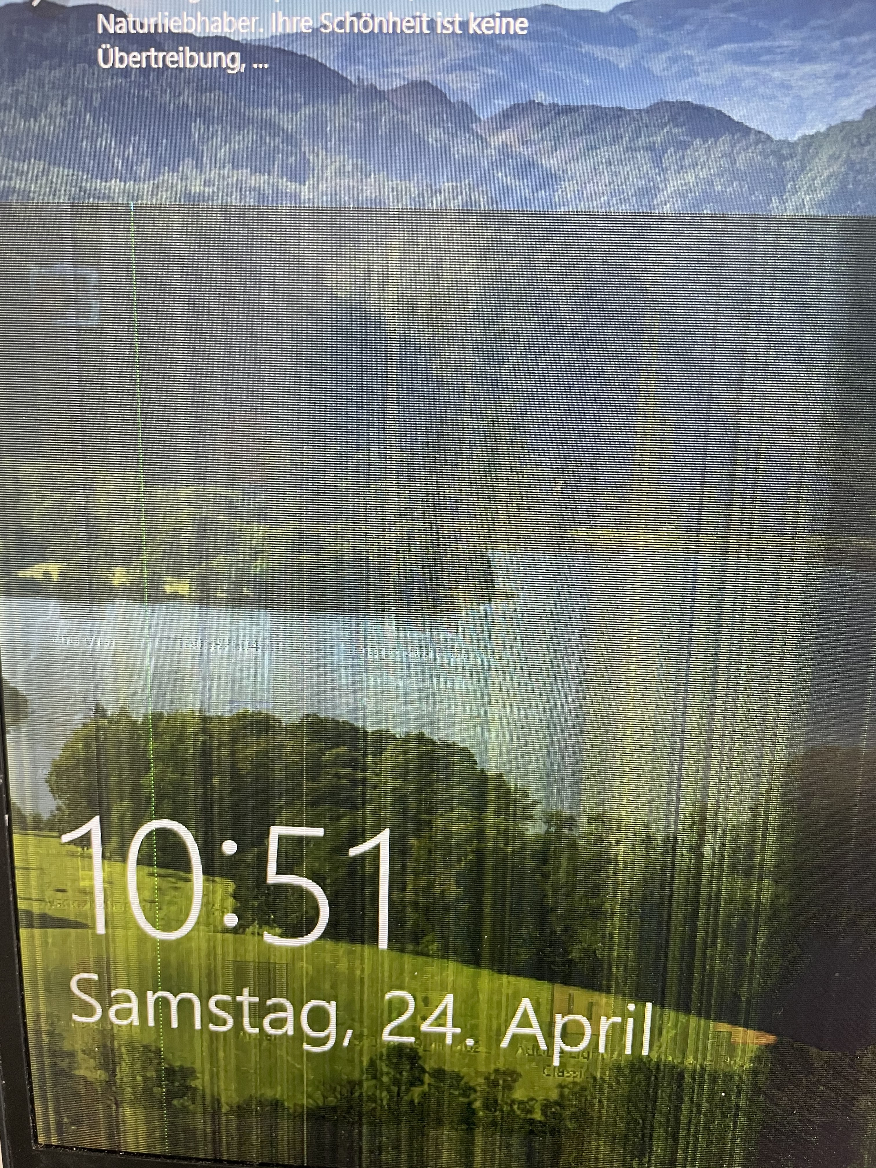

Der Laptop ist jetzt fast genau auf den Tag 2 Jahre in benutzung und gerade eben vor 5 Minuten beim YOuTube schauen ohne den Laptop zu berühren ist aufeinmal dieses Problem (siehe Bilder) aufgeraucht und es wird mit jeder Minute schlimmer und ich kann wenger sehen, 80% vom Bildschirm flackert und zieht farbige Striche, die anderen 20% sind total in ordnung, Ich lebe aktuell in Thailand und deshalb würde ich mir hier eine Diagnose von euch wünschen ob es wohl an der graka liegt (neuste treber ist drauf) oder ob es der bildschirm ist, damit ich weiss, was ich dem PC Reparatur shop sageb uss xD :( ...jetzt wo ich das schreibe ziehen sich immer mehr dicke lila striche über die "kaputten" 80% des bildschirms... :(
bitte kann mir einer helfen und sagen was ich machen soll, bzw. was kaputt ist? :(((
neustart, geprüft ob treiber graka aktuell ist, ich habe 2 grakas drin, habe jeweils jede 1x im geräte manager deaktvuert und geschaut ob es besser wird leider wurde es das nicht

Ist der Bildschirm. Hast du diese Striche von Bootanfang oder erst in Windows? VRAM Fehler schließe ich hier aus da dieser meistens Artifakte über den ganzen Bildschirm zieht.
Was du noch machen kannst: Mach ein Screenshot und schick es dir aufs Handy. Wenn da nix siehst dann ist es definitv der Bildschirm.
Reaktionen: Niko-P und UNDERESTIMATED
Um den Tipp von @Jokeboy aufzugreifen: Einfach mal an einen externen Monitor anklemmen - ist der Fehler dort auch (ähnlich) hast du die Antwort. ;)
Bei den Fotos tendiere ich aber auch zu einem Displaydefekt bzw. Kabelbruch.
Reaktionen: M4ttX

bewege den Bildschirm hin und her, dann siehst du ob es das Displaykabel ist, hier sollte sich etwas verändern. Externer Monitor wird wahrscheinlich funktionieren. Wenn nicht dann kannst du per Nvidia Treiber dein GKK verschiedenen Programmen zuweisen und somit testen.

Ja die Striche/der Fehler ist direkt von Anfang an da sobald der PC angeht. Ein Screenshot habe ich mir ans Handy geschickt. Auf dem Screenshot ist alles perfekt und man sieht dort den Fehler nicht.

leider ist es kein Kabelbruch wie es aussieht :(
@Moselbär
Danke gerade gemacht, ich wusste garnicht das es dass gibt, aber das zeigt mir leider nur an, das angeblich mein Akku nicht mehr gut ist, aber daran wird es wohl kaum liegen...sonst zeigt es mir leider keine fehler an :(
Ich gehe nun stark davon aus das es wohl am bildschirm liegen muss da es ja auch nur 80% des bildschirms betrifft ... :(
