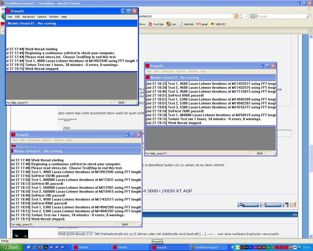

ich glaube ich habe die fehlerquelle gefunden.
es scheint mein cpu zu sein. ich lasse gerade prime (2x) & blendtest laufen um zu sehen ob es denn stimmt.
ich meld mich wenn ich genaueres weiß.

ich hab alle kondensatoren überprüft und auch sonst mal nen prüfenden blick über das mb geworfen aber nichts auffälliges gefunden.
habe auch alle rams mit memtest (einzeln) getestet - einen zwar nur 20 min aber die anderen beiden ca. 1,5h.
keine fehler. ich werde morgen noch mal ausführlich mit meinem alten prozi testen, aber ich hab heute schon gemerk das der 3000+ die kate gerade zu gegen null abbremst... anstatt 50 fps im benchmark hab ich dann noch 15-20 fps.
ich hoffe ja das einer von euch noch ne zündende idee hat und sich sagt - boah was´n sc***ß problem. dem muss ich mich gleich mal zuwenden :D

jup habe mal durchkalkuliert. und komme immer auf max. 300w.
ich hab jetzt erstmal meinen alten cpu drin und es funzt erstmal wieder... bis zum winter muss es halt reichen...total strange...
die cpu ist primestable, aber nicht gamestable -.-" (nichtmal auf stock) wird bestimmt ne imkompatibilität mit meinem sys sein...
