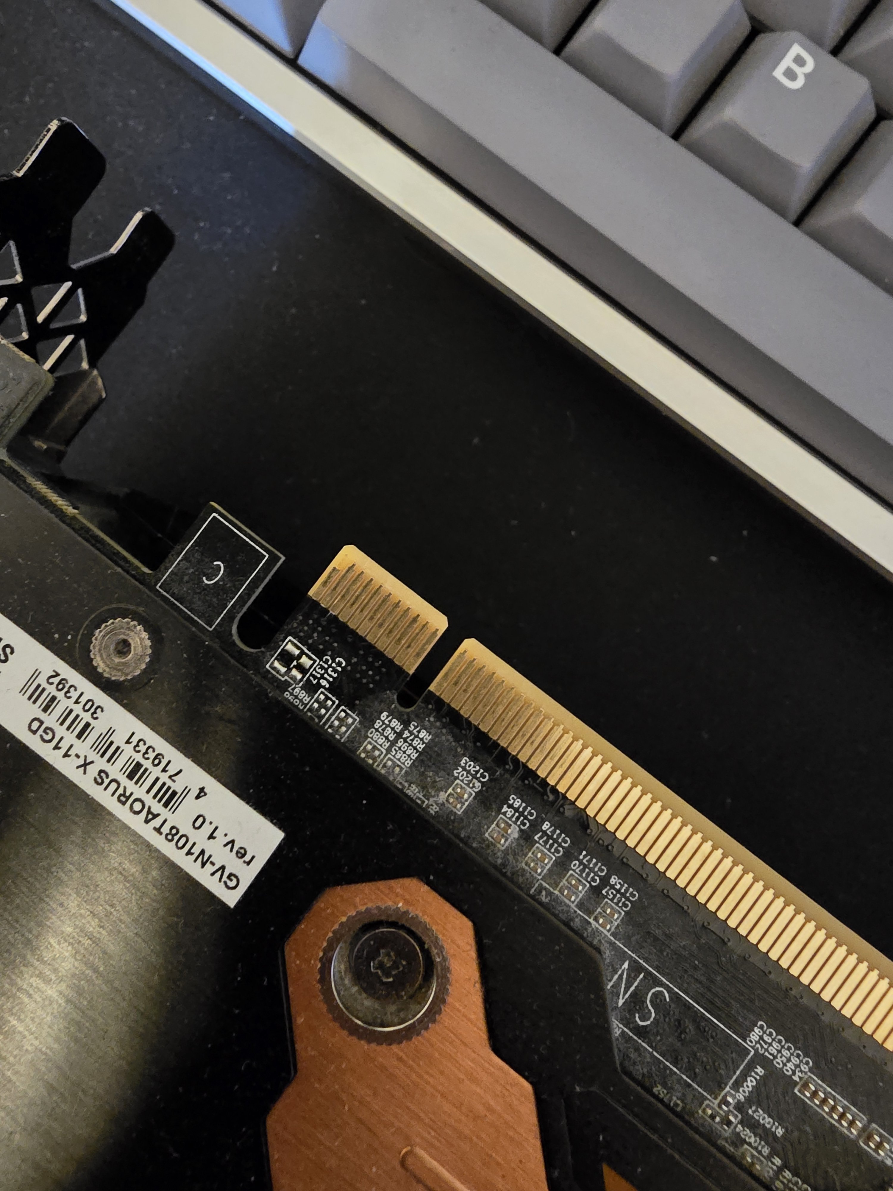

Allerdings habe ich gerade das hier entdeckt:
Ganz links da dieser 'Pin'(?) - sieht so aus ob da ein Teil fehlt.
Darf das so? Leider finde ich im Web keine Bilder von der Graka wo das auch der Fall ist..
Der Pin sollte aber dennoch kontakt haben, man sieht ja die "schleifspur"
Ja das darf so.

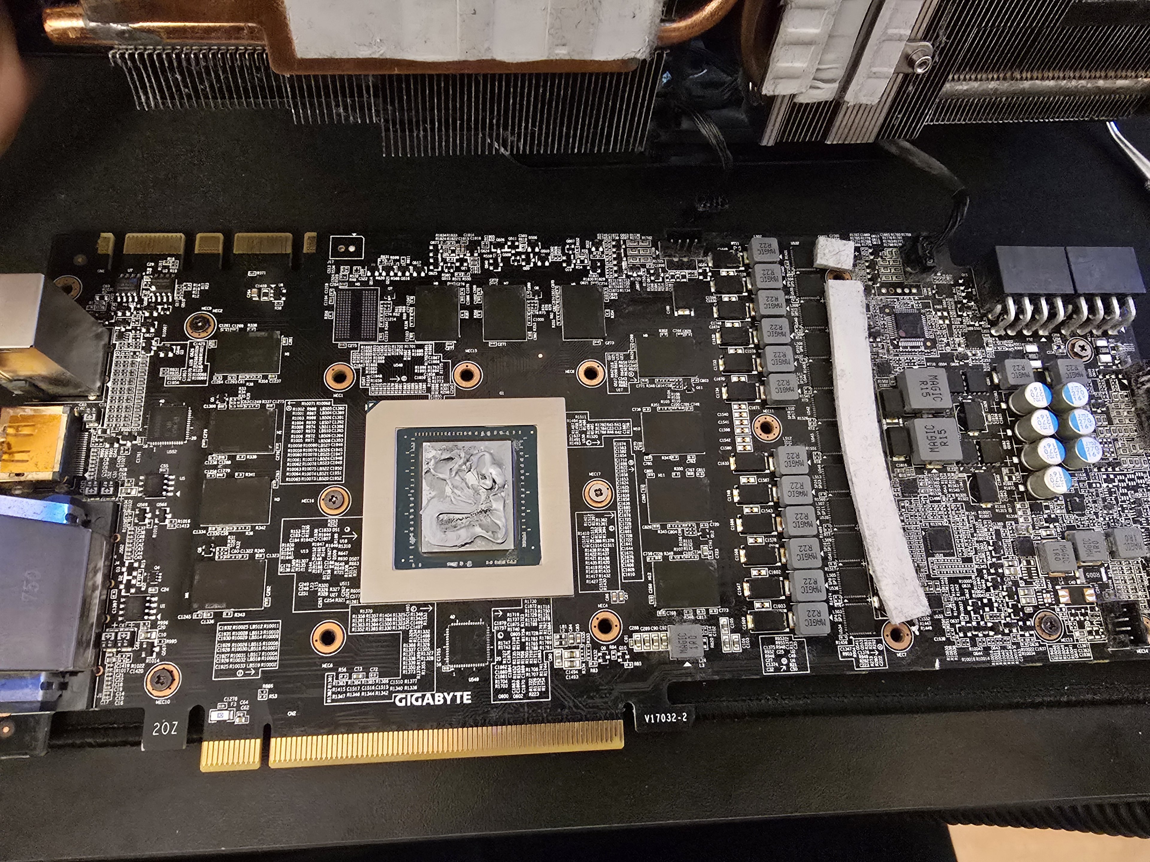

Wie sieht die andere Seite der Karte aus?

Ich würde die Karte aber auch mal nach defekten Bauteilen absuchen.
Da Garantie mit großer Wahrscheinlichkeit nicht mehr besteht, auch den gesamten Kühlkörper abbauen.
Reaktionen: Maxysch
Konnte da jetzt persönlich nichts auffälliges sehen.
Aus Verzweiflung aber mal die Wärmeleitpaste erneuert 🤠

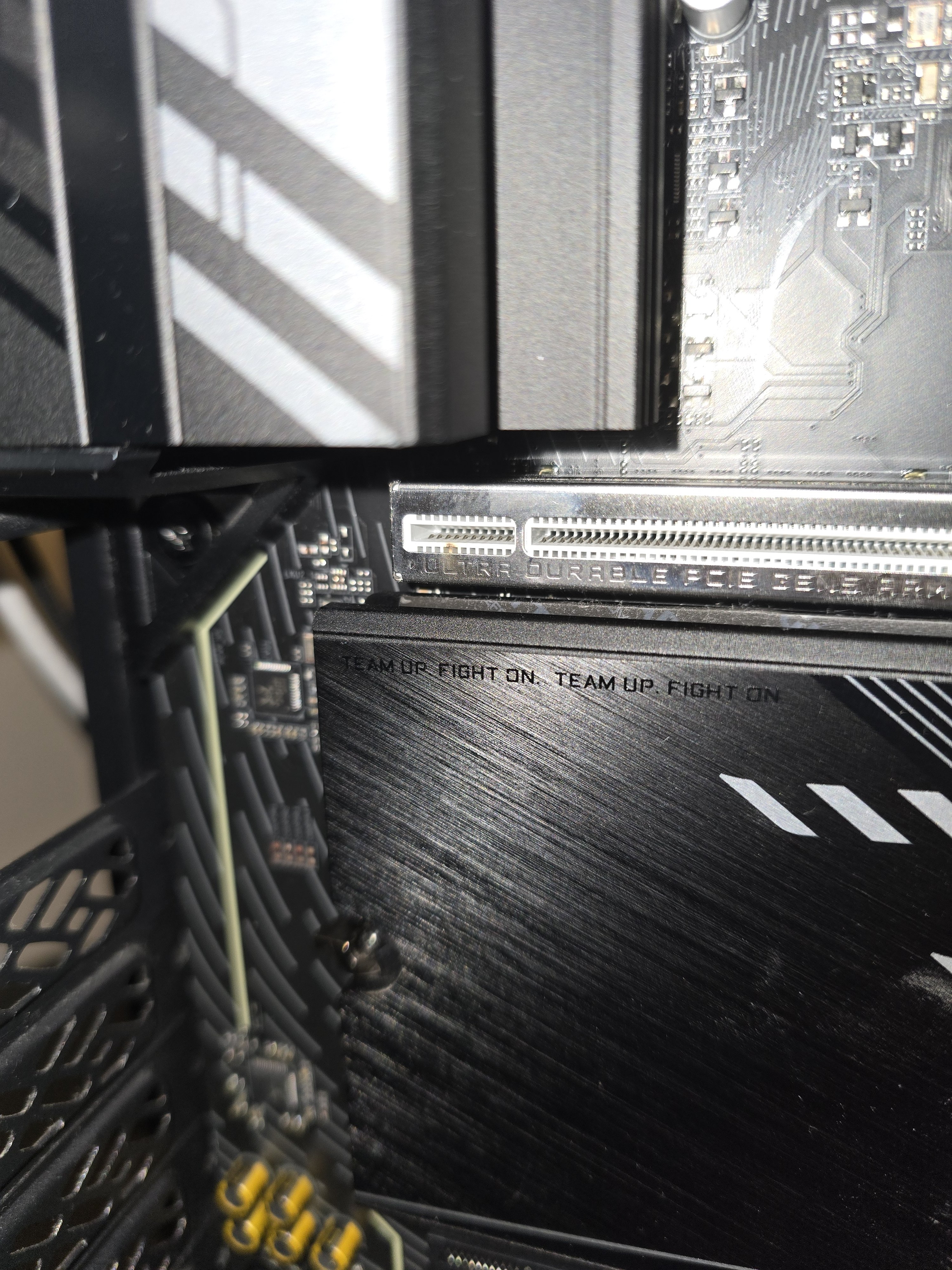

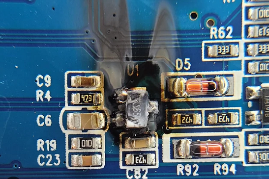

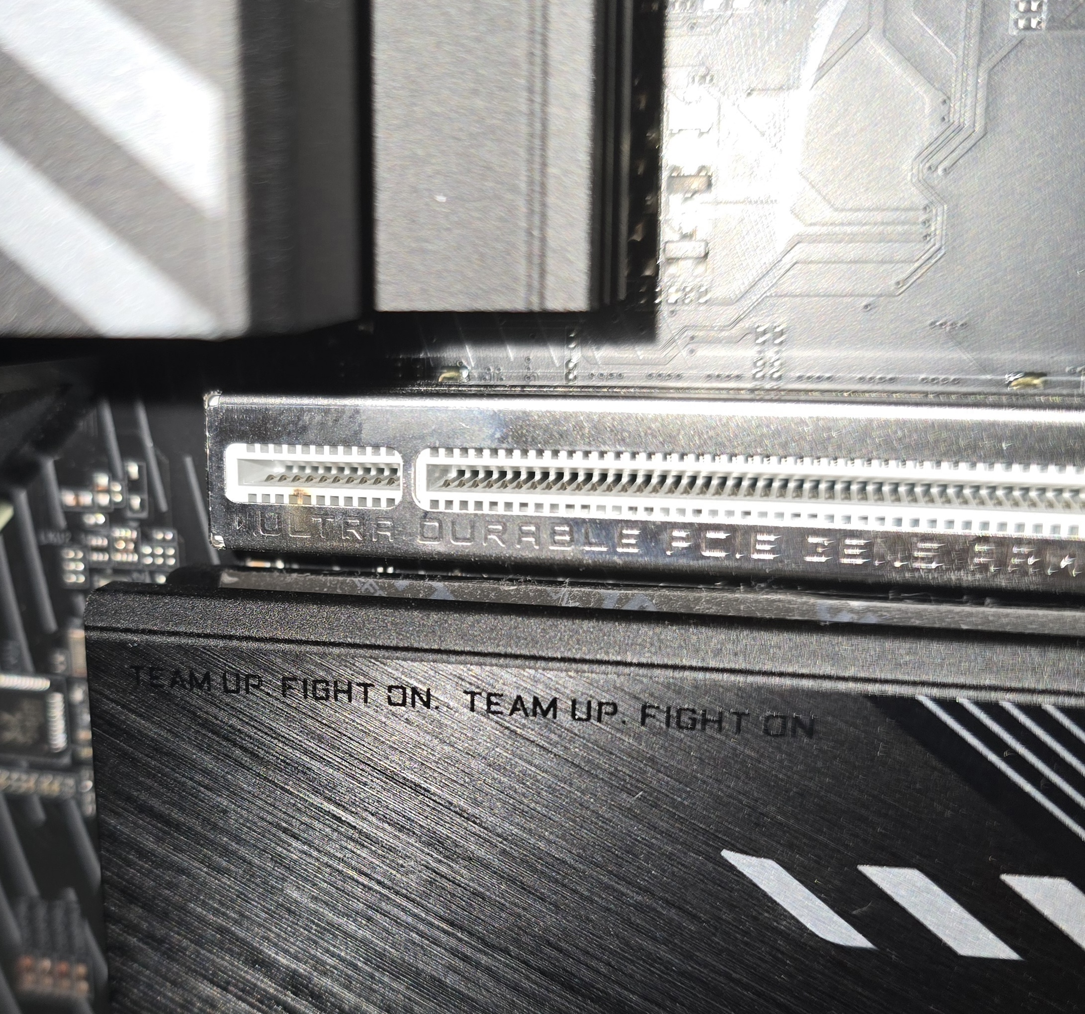

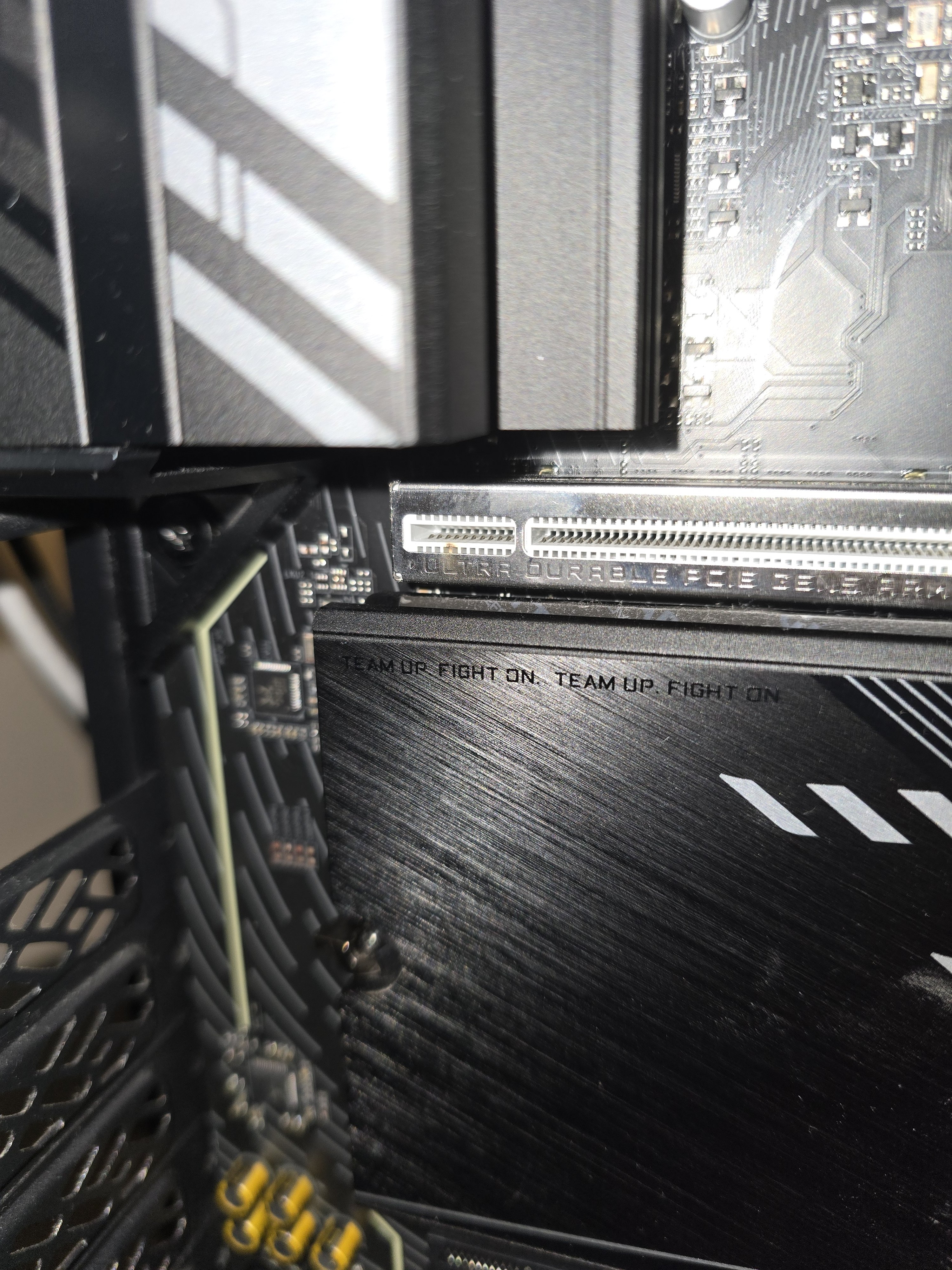

Ps: Jetzt habe ich das hier am Mainboard entdeckt!
Sieht irgendwie verkokelt aus!?
