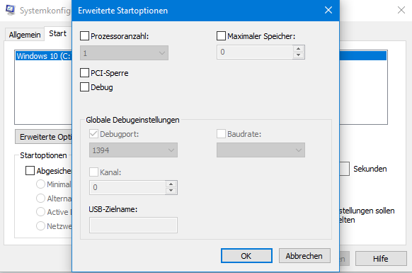

Sonst noch was versucht was zu optimieren, z.B. Hier? :

Ich habe noch nichts in den erweiterten Startoptionen geändert, habe davon wenn ich ehrlich bin noch nie etwas gehört?

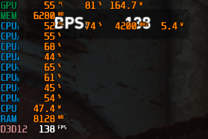

Graka und CPU Auslastung bei Shadow of the Tomb Raider. (Auf Ultra Settings und 1280x720p)
Sieht erstmal ok aus. Ist halt ein dickes fettes CPU-Limit. Aber knapp 140 fps sind ja auch voll in Ordnung.

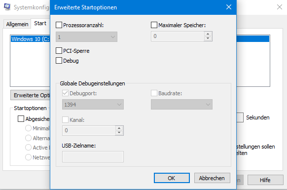

Das hat jetzt ganze 5min. gedauert. (Tomb Raider bekam ein Standbild und ist kurz danach abgestürzt).
Grafiktreiber sind neu und Neugestartet habe ich auch schon. Hatte kurz vor dem Absturz 120 Fps auf 1280x720p
