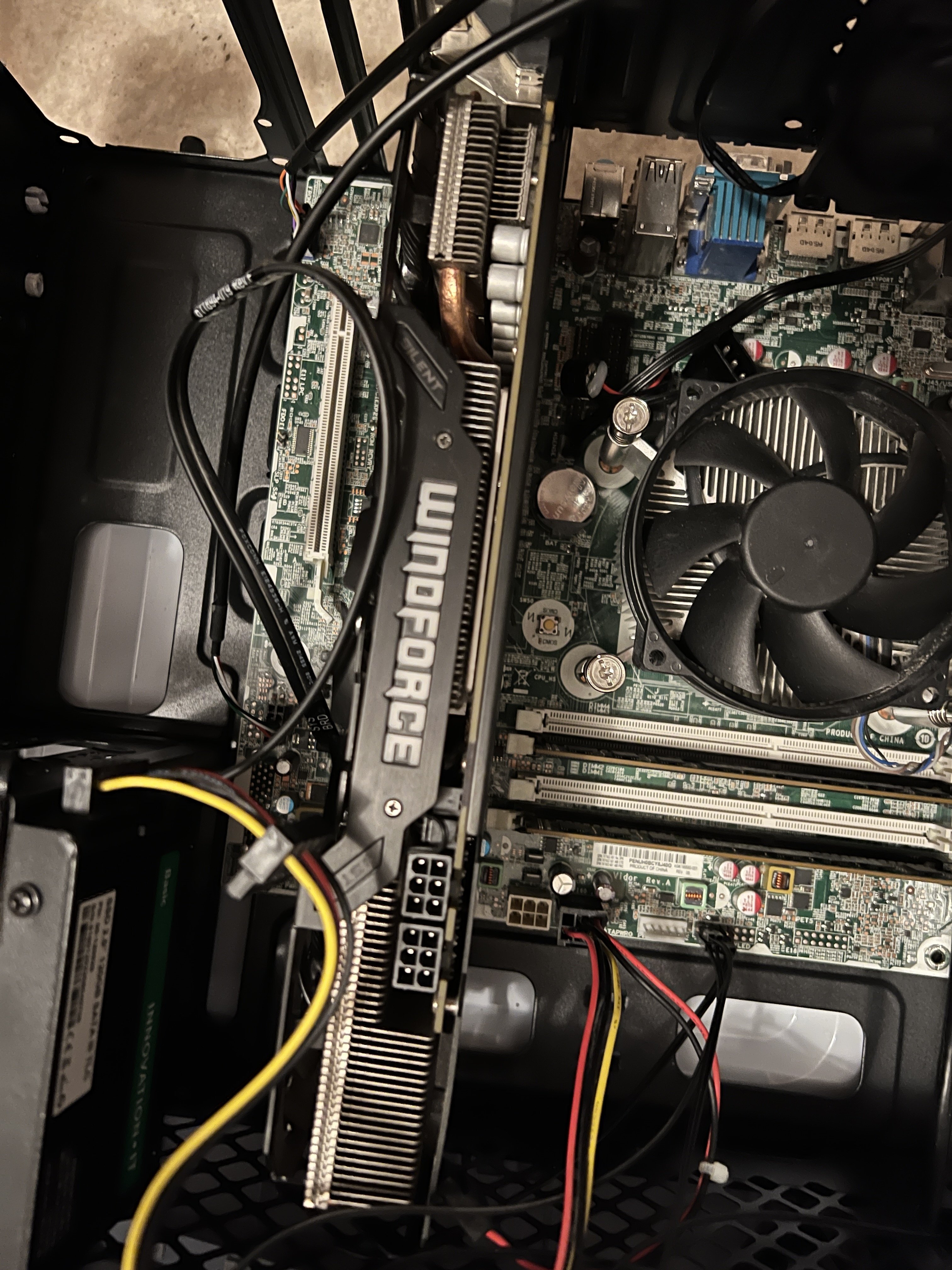

Hallo Leute :)
ich habe mich entschlossen mir die Teile der empfohlenen PC Konfiguration (https://www.computerbase.de/forum/t...-selbst-zusammenstellen.215394/#text-build500) für 500 oder 700 Euro zu holen.
Ich möchte aber die Grafikkarte (Nvidia geforce gtx 960 mit 3 Lüfter) und das Gehäuse meines Rechners (https://www.amazon.de/gp/product/B07VJNNKT3/ref=ppx_yo_dt_b_search_asin_title?ie=UTF8&psc=1) behalten, d.h. die würde ich aus der PC Konfiguration nicht holen. Ist die Grafikkarte Kompatibel mit den teilen?
Ich möchte Indie Games spielen, Sons of the forest, Terraria, Minecraft, usw.

kompatibel ist die.
ob damit in games wie
Ma Fearless schrieb:
Sons of the forest
allerdings so viel freude aufkommt... als minimale systemanforderung wird hier ne 1060 3GB bzw RX 570 genannt, die sind beide gut 60% schneller schneller als die 960.
@Deathangel008 Danke für die Antwort :) Ok würde sie dan verkaufen. Empfiehlst du die 500 oder 700 Euro Empfehlung? Ich kenne mich mit all dem garnicht aus...

Also die 700,- Euro Variante sollte es dann mindestens schon sein.
@Ma Fearless:
auf CB gibts tests und ranglisten. die 500€- und 700€-konfig unterscheiden sich bei der gamingleistung nur in der graka, ansonsten hat die 700€-konfig ne größere SSD (wie viel speicherplatz du brauchst musst du selber wissen), ein besseres MB, ein besseres gehäuse und ein besseres NT.
stichwort gehäuse: warum hast du das Cylon Mini nicht, wie dir in deinem letzten thread* empfohlen wurde, zurückgeschickt? das ist arg eingeschränkt was die höhe des CPU-kühlers angeht; der Freezer A35 passt nicht rein.
* da wurde dir auch mindestens zweimal nahegelegt ne kaufberatung zu erstellen. nun ja.
wenn es ins budget passt die 700€-konfig. inklusive gehäuse.
