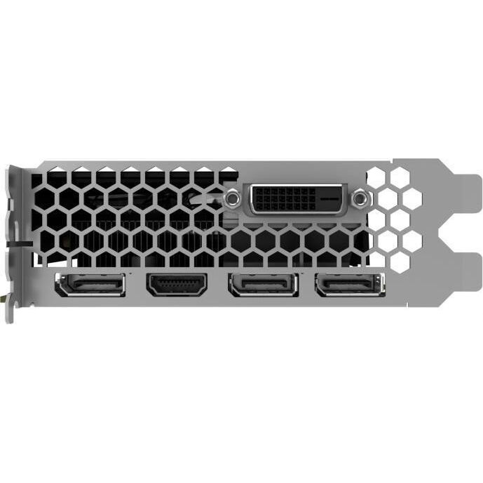

Wie sieht deine Grafikkarte bei den Anschlüssen aus und welche Anschlüsse haben die Monitore?
ja genau diese anschlüsse habe ich

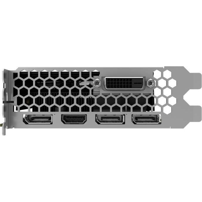

musste mir einen adapter glaube ich war das holen um den 2. Monitor anschließen zu können aber der adapter hatte wie die 1. schnittstelle so einen anschluss

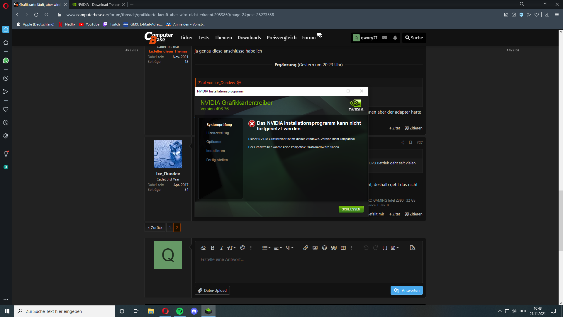

immer kommt diese meldung wenn ich mir meinen treiber herunterladen möchte
Wird die Grafikkarte im Gerätemanager erkannt?
Drehende lüfter sagen noch nicht, dass die Grafikkarte wirklich läuft
nein wird sie nicht... habe alles probiert
