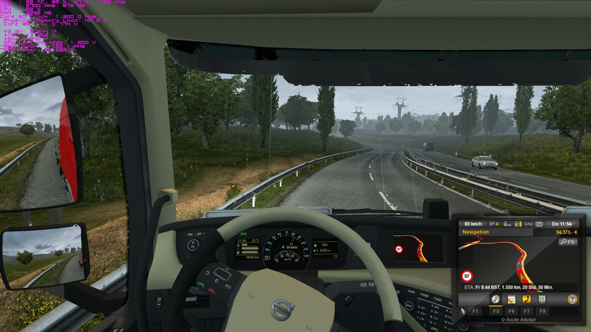

Solltest dir mal mit Afterburner die wichtigen Sachen im Spiel einblenden lassen. In deinem Fall die Temperatursensoren und Vram/Ram Auslastung.
https://www.google.de/search?q=msi+...x-b&gfe_rd=cr&dcr=0&ei=qnxCWvaQBo7Z8Afnw4GwDA
Und dann beobachten was passiert wenn die FPS einbrechen, hört sich so an als ob du entweder ein Temperaturproblem oder eines mit der Vram Auslastung hast. Das mit der Ram Auslastung kann auch passieren obwohl es schon mal gelaufen ist weil Spiele auch hin und wieder einen Patch bekommen der viel verändern kann.

Hallo ihr beiden,
Ja sorry hatte mich verschrieben, unter Last sind es 60 bis 70 Grad ;).
Übrigens: im Screenshot sind die ersten Infos für euch ;).

Wenn dein Prozessor 30°C beim zocken hat, musst du zwangweise eine sehr sehr sehr fette Wasserkühlung am laufen haben. Hast du das nicht, sind die ausgelesenen Temperaturen nicht korrekt und der Prozessor überhitzt vielleicht wirklich.
Also an der Auslastung des Arbeitsspeichers kann es wohl eher nicht liegen, soweit der Screen genug aufschluss über dein durschnittliches Gaming und Desktopverhalten gibt.
CPU-Auslastung sieht auch OK aus.
Tritt das Problem immer zum gleichen Zeitpunkt auf?
Also nach ca 1h wie du es ja geschildert hast, dann würde ich wirklich auf ein thermales Problem schließen.
Außerdem werde ich aus deiner Anfrage nicht ganz schlau!....... hast du das Problem, seitdem du den PC besitzt, oder erst seit kurzem z.B durch Tausch von Hard/Software?
Das einzige, was ich aus der Anfrage herausnehmen kann ist, das Du vom Laptop auf Desktop umgestiegen bist, aber wann das war eröffnet sich Mir nicht!
Ich würde sagen, benutze den MSI Afterburner solange, bis das Problem wieder auftritt und guck dann einfach was sich verändert hat!
Ram Auslastung, GPU Auslastung, CPU Auslastung oder vielleicht auch ein veränderter GPU Takt.

Übrigens, die Grafikkarte vermutlich der Spannungswandler fiebt beim Zocken extrem, und die GPU Leistung schwankt zwischen 97 und 107%.
Und das fieben ist auch nicht mehr so deutlich hörbar, es ist eher abgeschwächt.

Gerade schreibst du noch, das Du dich verschrieben hast weil es doch 60-70 Grad sind und jetzt sind es doch wieder 30 Grad?
30 Grad sind vollkommen unmöglich, selbst mit Top Custom WaKü unter Last oder halber Last, Du wirst ja in deinem zimmer schon gute 21-23 Grad haben, das wäre ja nur +7 Grad zur Raumtemp!

Metaxa hat recht, deine CPU taktet nicht so wie es im Game eigentlich notwendig wäre. Bei 1300MHz kann nicht viel gehen.
