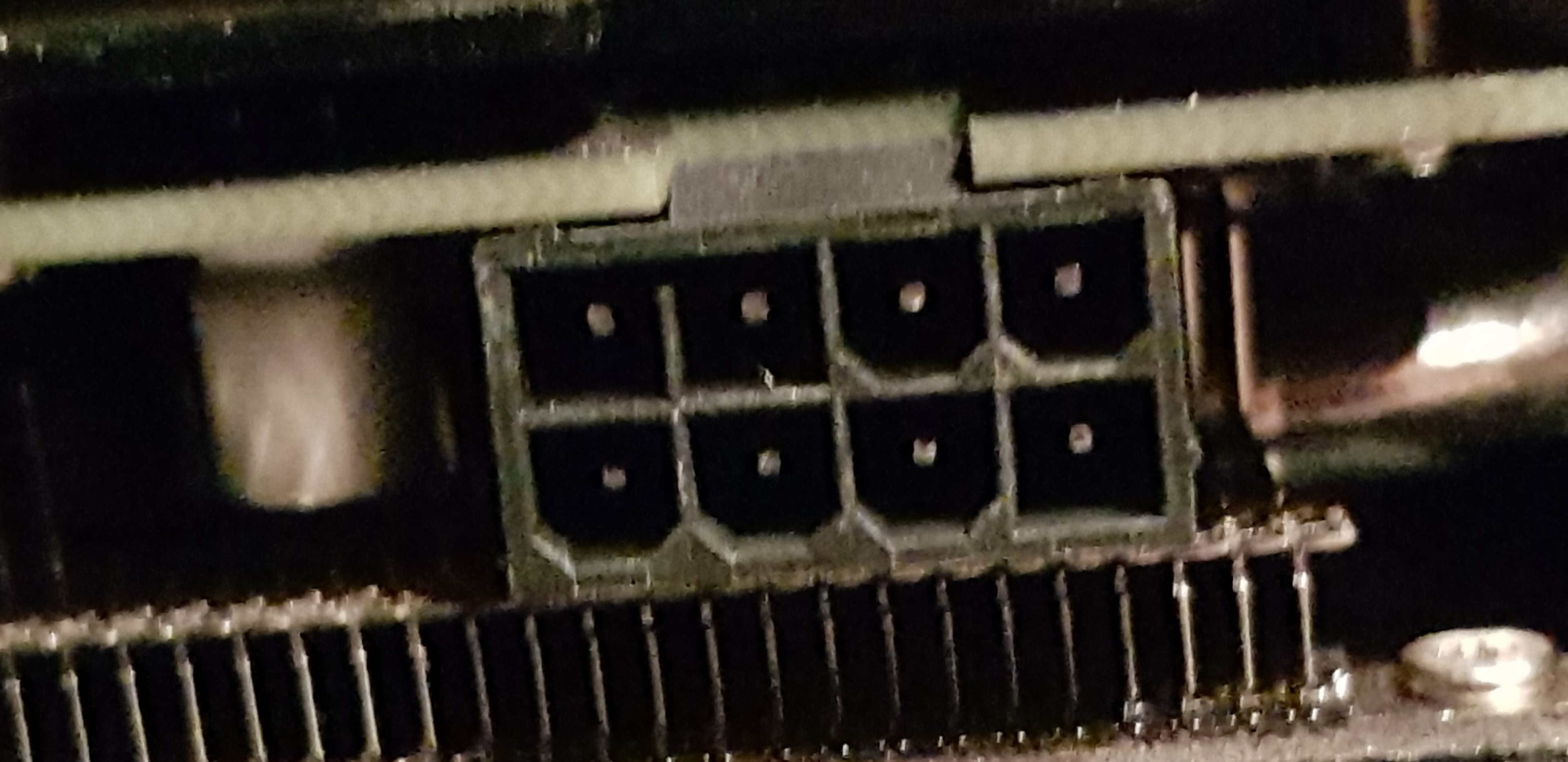

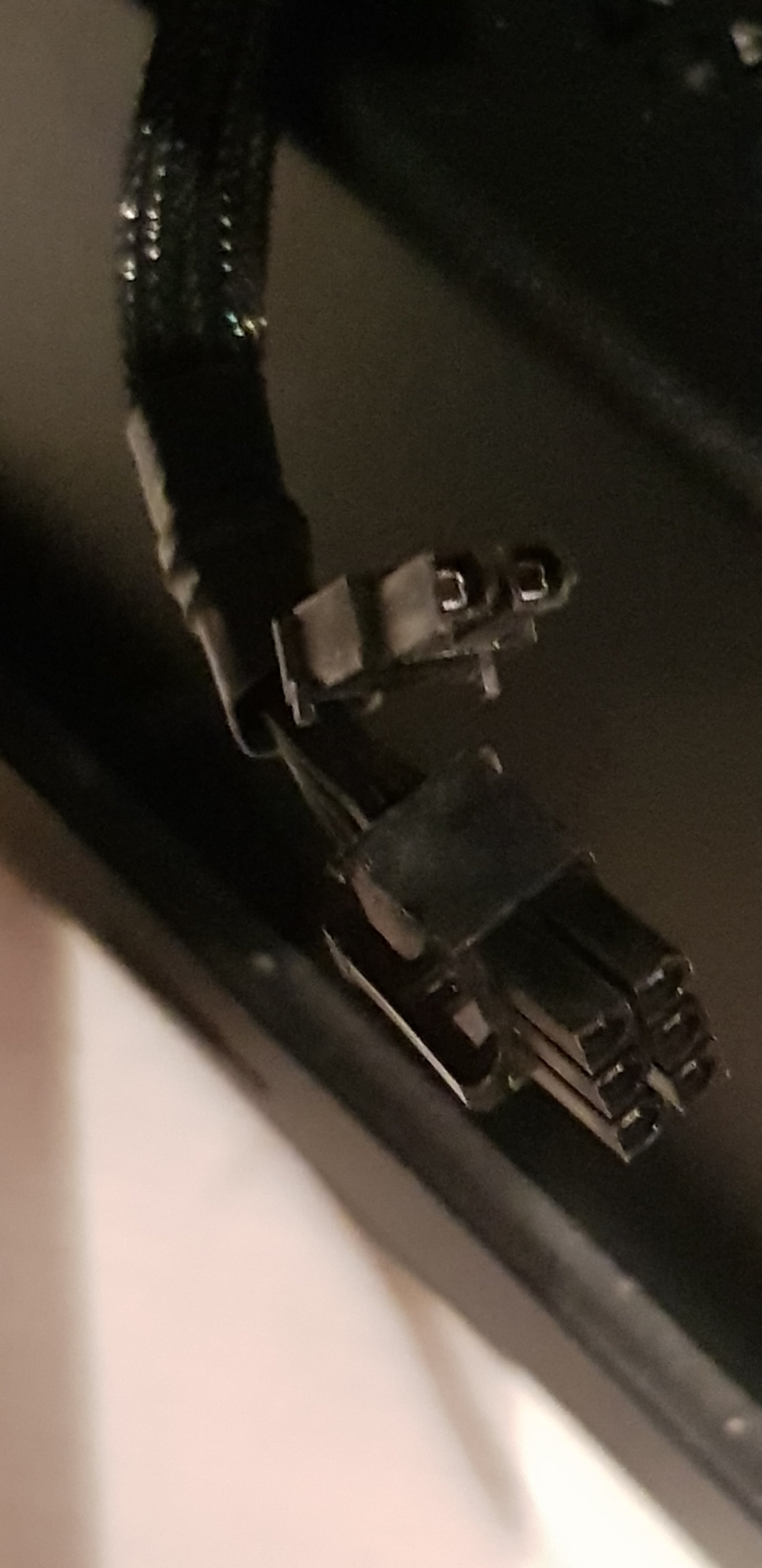

Ok, also doch die mit einfachem 8-Pin (bzw. 6+2) Anschluss.
In dem Fall ist Dein Kabel richtig angeschlossen und mein Verdacht hat sich damit erledigt.

Yep.
https://www.mindfactory.de/product_...k-OC--Aktiv-PCIe-3-0-x16--Retail_1320235.html
Der Link zur Karte. Da stehe bei Stromversorgung 1x8 Pin.
Beide Programme haben aber (als ich sie einzeln habe laufen lassen) keine Fehler gemeldet. Ging alles problemlos.
