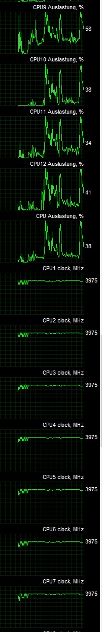

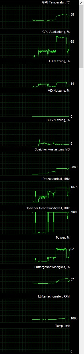

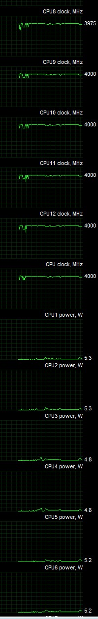

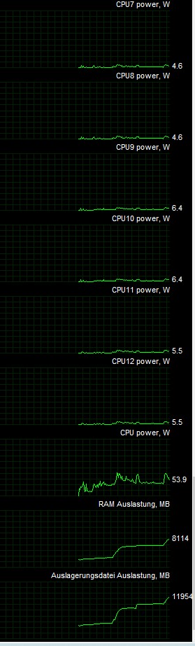

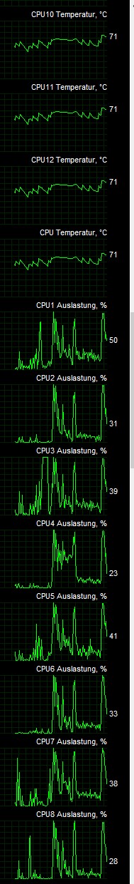

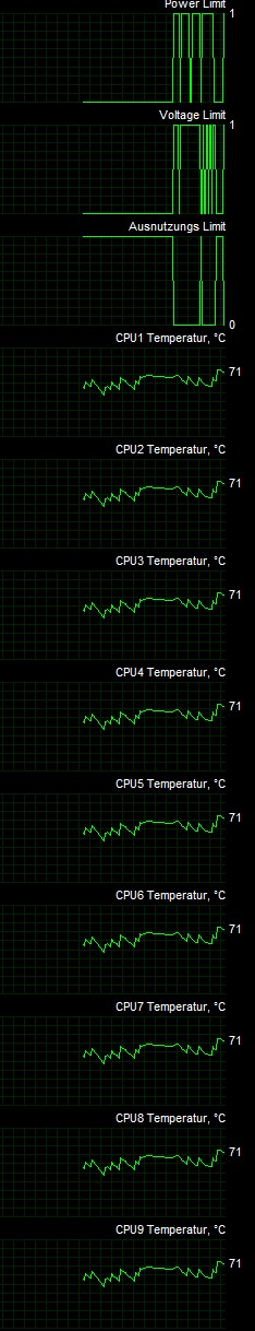

Die Datei konnte ich leider nicht hochladen, daher einzelne Bilder.
Kann jemand etwas damit anfangen? Das war die letzte Aktivität der Karte direkt vom Absturz.

Sieht aus, als läuft alles auf Anschlag. Wie ist die GPU ans Netzteil angeschlossen? Mit einem Y-PCIE-Kabel oder mit zwei separaten? Und hoffentlich nicht mit einem Molex-Kabel, an dem ein Adapter mit einem PCIE-Stecker hängt.
Mit einem Y-PCI-Kabel.
Warum läuft denn plötzlich alles auf Anschlag, bzw. was kann dazu führen, dass das von heute auch morgen auftritt?
Tausche das Y-PCIE-Kabel gegen ZWEI separat am Netzteil angeschlossene Kabel PCIE-Kabel. Normalerweise zieht DEINE GPU nicht zu viel Saft für eine Schiene, aber man weiß ja nie :)
Es sollte kein Problem darstellen, dass alles auf Anschlag läuft, aber es könnte hier ein Hinweis auf eine Problematik mit dem Netzteil sein. Die Aufteilung der GPU-Last auf zwei Netzteil-Ausgänge ist ein Lösungsversuch. Mit etwas Glück hilft das schon.
Und grundsätzlich schließt man moderne GPUs mit zwei Stromanschlüssen nicht über nur ein Kabel an.
Probiere das erst mal, dann gucken wir weiter :)

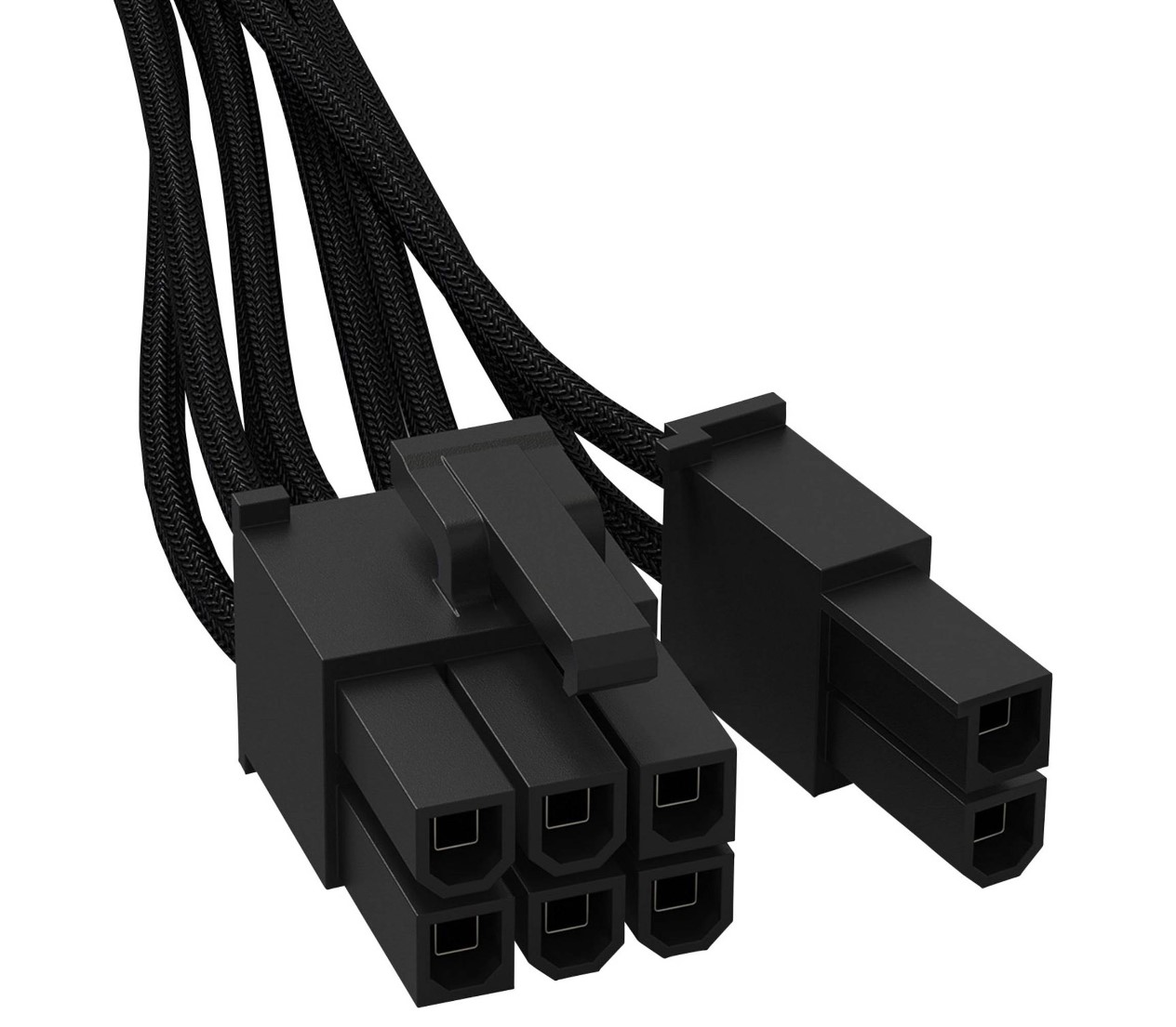

Es gibt RTX 2060 Super mit 1 x 8 Pin Stromanschluss und welche mit 1 x 8 Pin + 1 x 6 Pin Stromanschluss. Ich bin von letzterem ausgegangen:
Wenn Deine Karte nur 1 x 8 Pin hat, dann ist Dein Anschlusskabel so in Ordnung. Ja, irgendwo ist ein 6+2-Kabel natürlich auch "Y", aber das meinte ich nicht :)

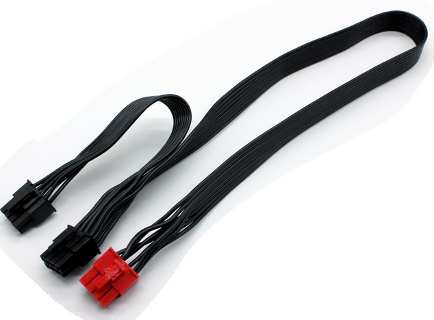

Sowas wie hier unten wäre nicht in Ordnung (Rotes Ende im Netzteil und die beiden schwarzen 6+2-Stecker in der GPU).
In dem Fall würde man einfach zwei von diesen Kabeln nehmen (in aller Regel liegen dem Netzteil zwei davon bei) und jeweils nur einen schwarzen 6+2-Stecker in die GPU stecken. Den überflüssigen 6+2er kann man einfach daneben baumeln lassen.
