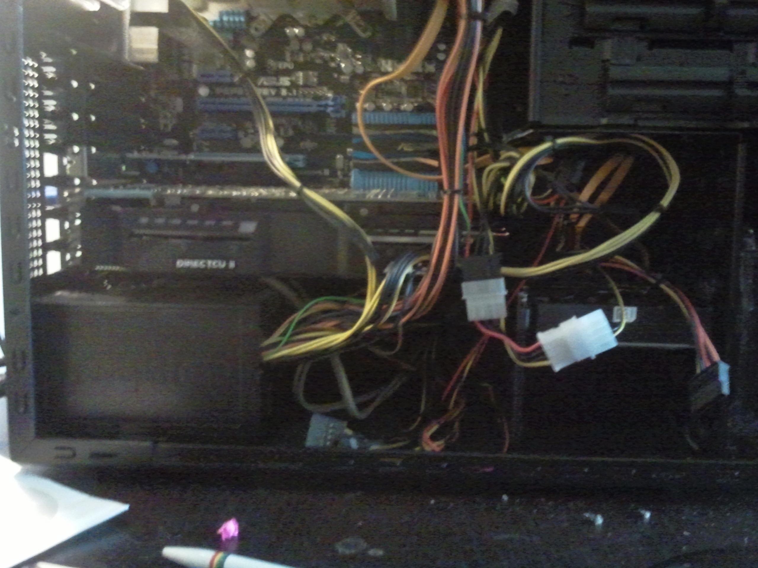

Ich hab mir jetzt die HD 7950 DC2 Top zugelegt. Die ist mega lang und Breit, weswegen ich den Festplattenkäfig aufsägen musste.
Nun ja hat auch geklappt aber:
Wie man auf dem Bild sehen kann ist da extrem wenig Platz geblieben zwischen Karte und Netzteil. Zudem liegen auch einige Kabel sagen wir, suboptimal: Zwischen Netzteil und Grafikkarte befindet sich nämlich ein Kabel, welches nur mit viel Feinarbeit daran gehindert werden kann nicht die Lüfter zu berühren.
Frage mich grad ob das ganze unbedenklich ist und ging auch davon aus. Die Temps machten alle einen guten Eindruck.
Furmark, 3D Mark, Unigine Heaven, Valley durchlaufen lassen und bisserl Crysis 1/2, Metro 2033 und Skyrim gezockt. Alles in Ordnung.
Aber: jetzt ist die Kiste beim South Park schauen einfach mal neugestartet ohne wenn und aber.
Weiß jemand Rat?
mfg Knut

im schlimmsten fall zieht das NT sehr heisse luft.
Die graka sollte damit klar kommen, zumal du die temps sehr gut beobachten kannst.
NT's verlieren allerdings mit steigender hitze stark an effizienz.
wenn dein case luft von unten reinlässt, kannst es ja einfach drehen.
Sollten die temps deiner karte dann zu hoch werden, da das nt nichtmehr fleissig mit saugt, kannst einfach nen 120er vor die karte auf den hdd kaefig stellen.
@ piamia : augen auf? da isn 5.25er im weg und ne pci karte
Also ich glaub deine Graka hat da nicht so ein großes Problem mit. Wenn dann dein NT, aber ich vermute viel wird nicht passieren.
Der freie PCIe Slot scheint nicht genug Platz zu bieten wenn ich richtig sehe, oder?
Ist der Netzteil-Lüfter oben? wieso baust du das Netzteil nicht einfach anders rum ein, so wie es eigentlich gedacht ist?
Mehr als 61 Grad bei gerade einmal 25% fan speed kamen da noch nicht bei rum...
Soll ich den GPU Fan evtl etwas höher einstellen? Oder wird dann mehr Wärme aufs Netzteil gegeben?
Eigenenartig fand ich ja gerade den EINEN Systemabsturz, während ich SouthPark geschaut habe:(
Edit: Ja, der obere bietet zu wenig Platz. Hab unten schon sägen müssen
Ähm...mh...hab ich nicht drüber nachgedacht. Woher weiß ich, ob der nach oben geht? bin grad doof^^
Die Karte in den oberen Pcie x16 und die Soundkarte in den x16, in dem jetzt die Graka steckt oder ganz oben hin(hab ich genau so, ist absolut kein Problem), dann haste keine Sorgen mehr ;)
Die Soundkarte steckt doch in einem PCI und nicht PCIe Steckplatz und davon hat das MB wie es aussieht nur einen ( falls sich keine hinter der GPU verbergen )
Wenn es ein P8P67 Evo ist, dann GPU nach oben und die Soundkarte in den unteren PCI.
Welches Netzteil ist es ?
Es ist das ASUS P8P67 Rev 3.1, Sockel 1155, ATX, DDR3
Und ja es hat 2x PCI-Express. Hab bisher immer den unteren benutzt. Die alte Karte war auch nicht gerade groß. Und bezogen auf die neue, war das Sägen unten einfach die pragmatischere Entscheidung.
Es fehlte rund 1 cm Platz :(
Kann es denn sein, dass nach rund 5 Stunden Betrieb die Kiste einfach wegen Überhitzung neustartet? Denn genau, dass ist passiert.
Kann mir auch nicht vorstellen, dass ein kleines, dünnes Kabel direkt zwischen Netzteil & Grafikkarte so gesund ist.
be quiet! Pure Power L7 530 Watt
der untere slot kann nur PCIe x4, das ist nicht gerade empfehlenswert...
kauf dir einfach ein größeres gehäuse.
Stimmt aber imo was einer schrieb, nämlich der untere PCIe slot ist nur x4 !
Ich würde da auf biegen und brechen den oberen verwenden.
Dass es ein ASUS P8P67 Rev 3.1 ist ändert nichts daran, dass der untere PCIe als x4 angebunden ist... - die restlichen Empfehlungen bleiben daher bestehen
und was den Absturz angeht, schau in die Ereignisanzeige und schalte den automatischen Neustart bei Fehlern ab.

Welche GPU war vorher drin ?
Für 10 Tage eine Asus 7870 DC 2 Top, davor 1,5 Jahre lang eine Asus 6870 DC und zwischendurch die alte Sapphire HD 4870 - lief alles ganz normal...
