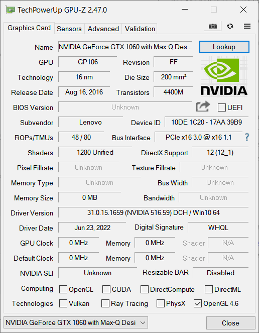

1. Dxdiag Bericht ist im Anhang als auch GPU-Z Bild.
DxDiag sowie GPU-Z Report ist im Anhang. Weiß jemand was da los ist bzw. glaubt ihr ist das ein Treiber Problem oder ist meine Graka endgültig hinüber?

  • DxDiag.txt
    DxDiag.txt

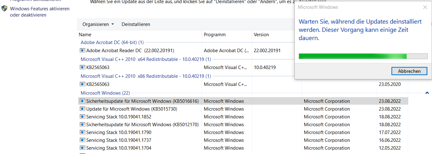

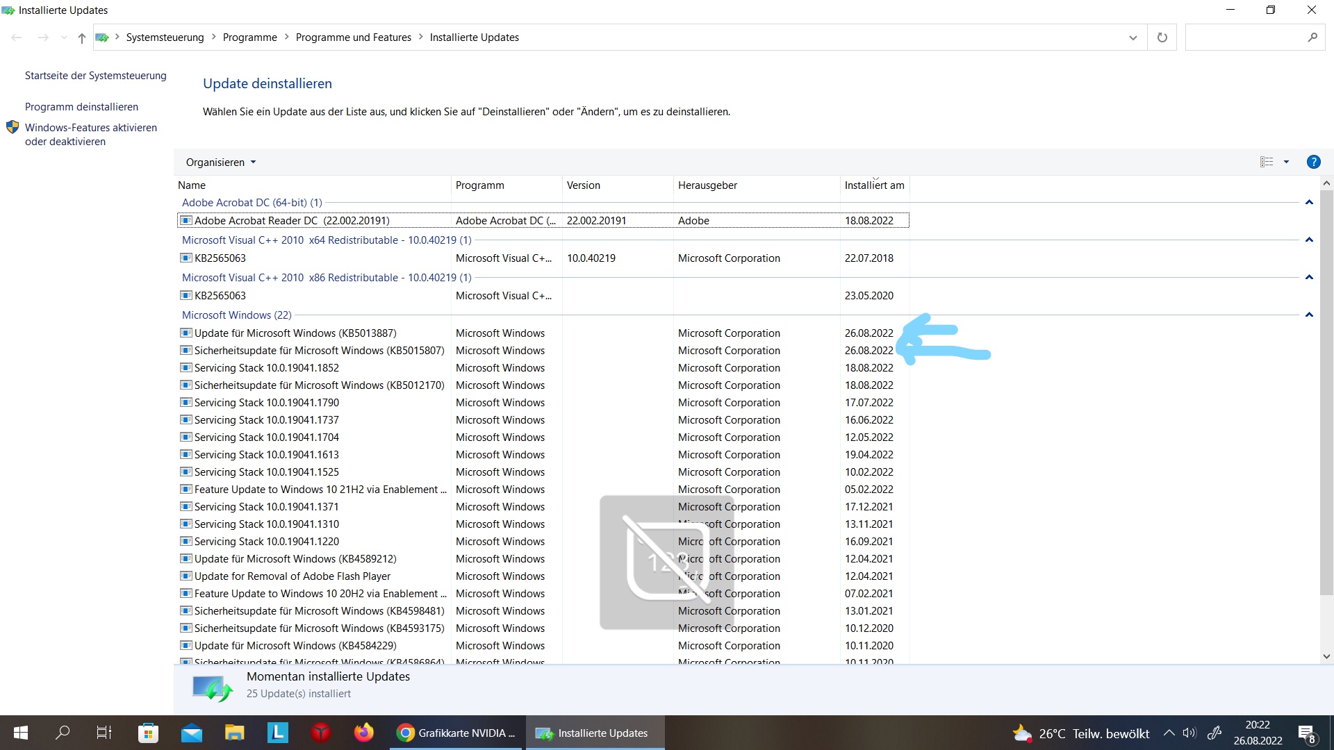

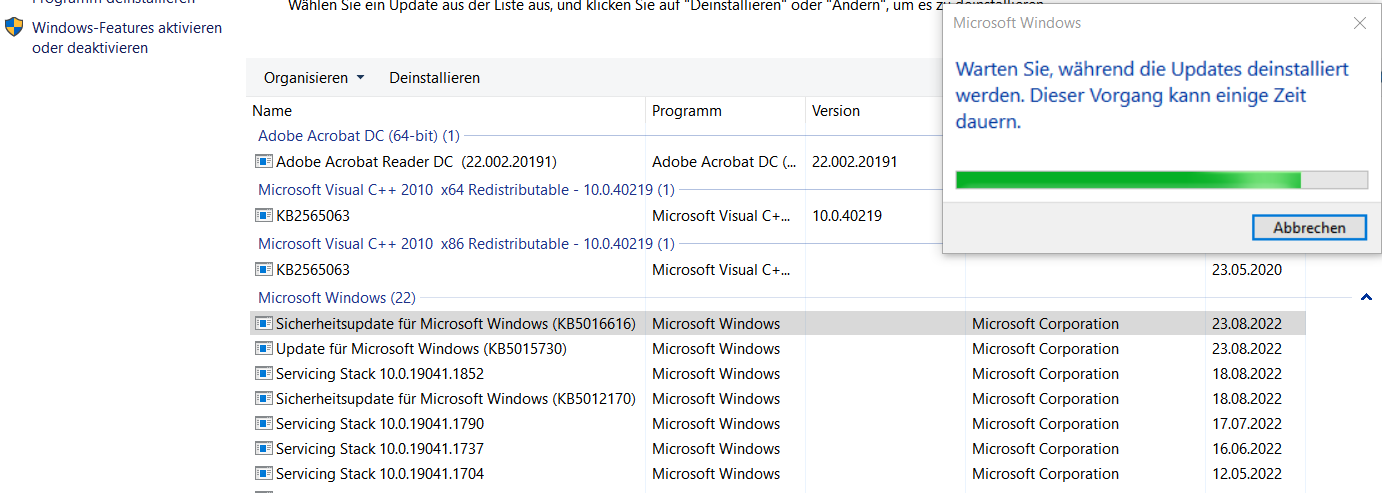

Ok ich versuche nun folgende Updates vom 23.08.2022 zu deinstallieren.
Leider kein Erfolg....Updates vom 23.08.2022 habe ich deinstalliert. Jetzt steht Folgendes da:

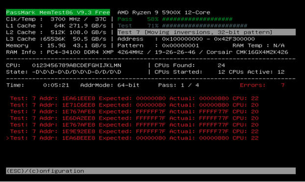

So sieht es aus wenn dieser läuft und hier (Bild) wurden bereits Fehler gefunden.

Nickel schrieb:
Ja, hier wird dir ein Bootmedium (USB) erstellt mit Memtest86.
Von diesem musst du dann später booten und Memtest86 starten.
Hier dann einen kompletten Durchlauf versuchen, bei nur einem Fehler (error)
kannst du abbrechen.
Dauert ne gute Stunde bei 16GB RAM.
Versteh nicht wirklich, hast du den Memtest86 nun durchlaufen lassen oder nicht?
