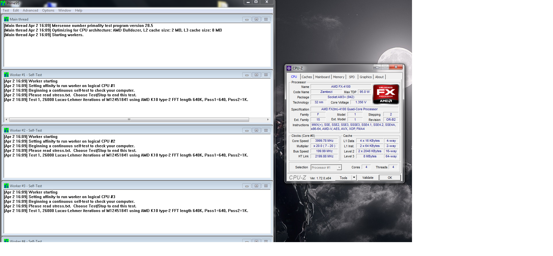

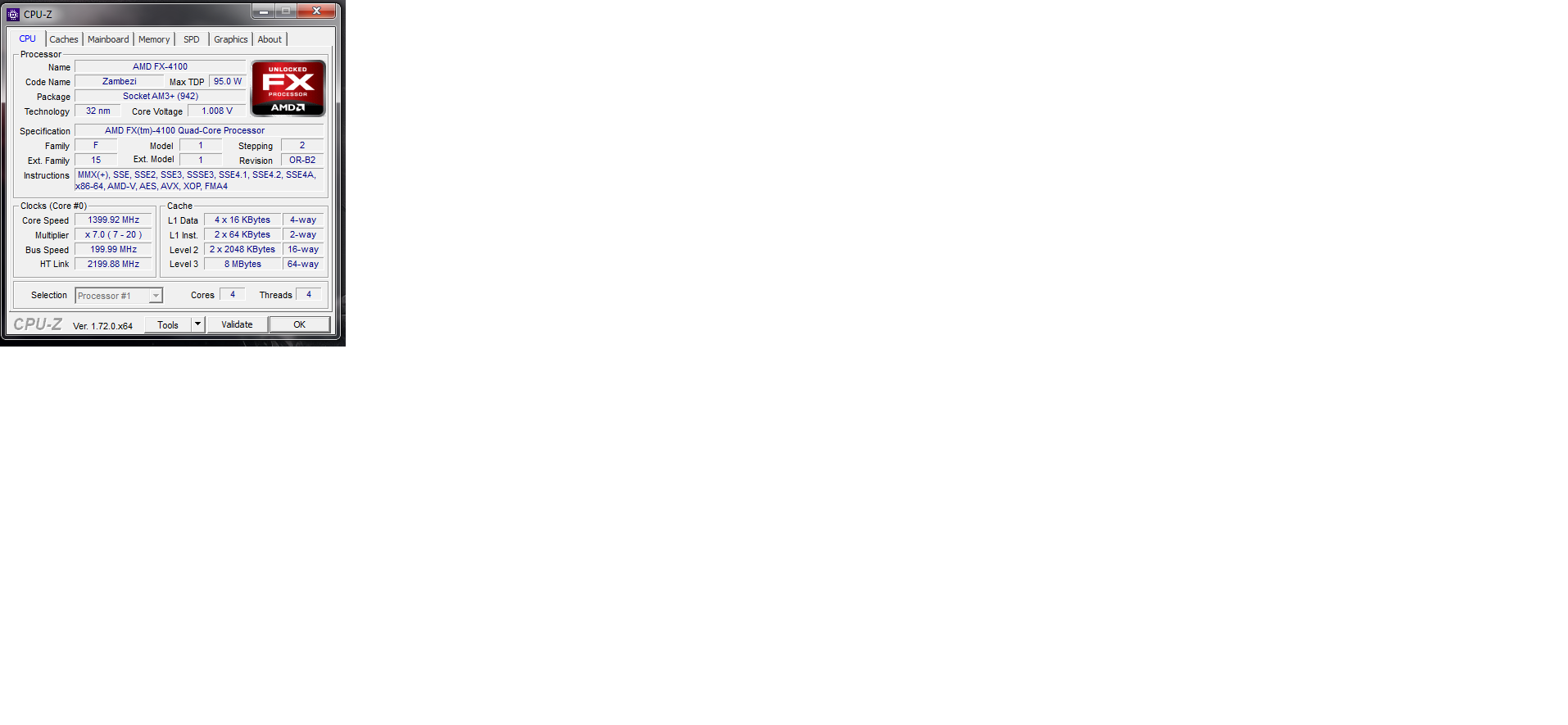

4 ghz is schon ma n guter anfang, aber vermutlich kann der noch mehr ;) wieviel vcore haste dem gegeben? kannst vllt mal nen cpu-z screen posten? :)
