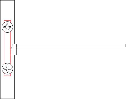

Hoi,
irgendwie steh ich und ein Kumpel vor nem komischen Problem.
Wir haben zwei Grafikkarten, zwei Coolermaster Stacker und ein Mainboard getestet. Aber es passt keine von den Karten richtig in das Mainboard/AGP-Slot bzw. ins Gehäuse. Steckt man die Karte richtig ins Mainboard fehlt ca. 1 mm zur Rückwand und kann hier folglich nicht festgeschraubt werden.
Wir haben die zwei Grafikkarten und zwei verschiedene Coolermaster Stacker getestet, nirgends passt es. Das Mainboard und eine der zwei Grafikkarten waren schon in einem anderen Tower verbaut, also sollte eigentlich alles in Ordnung sein.
Die Slotblenden der Grafikkarten sind nicht verbogen, das Mainboard wurde ganz normal mit allen 9 Abstandshaltern im Gehäuse verschraubt.
Allerdings passen PCI-Karten problemlos in alle Slots rein und können festgeschraubt werden.
Auch die Gehäuse scheinen nicht verbogen oder sonst irgendwie schief zu sein, so dass der Karte so viel Platz zum Festschrauben fehlt.
Wie kann sowas sein, sind solche Probleme vielleicht bei dem Tower bekannt? Allerdings passt der Rest ja (PCI Slots und die ganzen Anschlüsse am Mainboard).

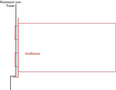

Also wir habens gestern nochmal probiert, aber es passt einfach nicht 100%-ig.
Abstandhalter, Schrauben, Gehäuse usw. sind i. O. Mit etwas Gewalt würde es gehen, aber das wollen wir dem AGP-Slot nicht antun. Die Karte steckt jetzt richtig drin, wurde hinten aber mit nem Stück Metall und den zwei Schrauben drunter und drüber fixiert.
