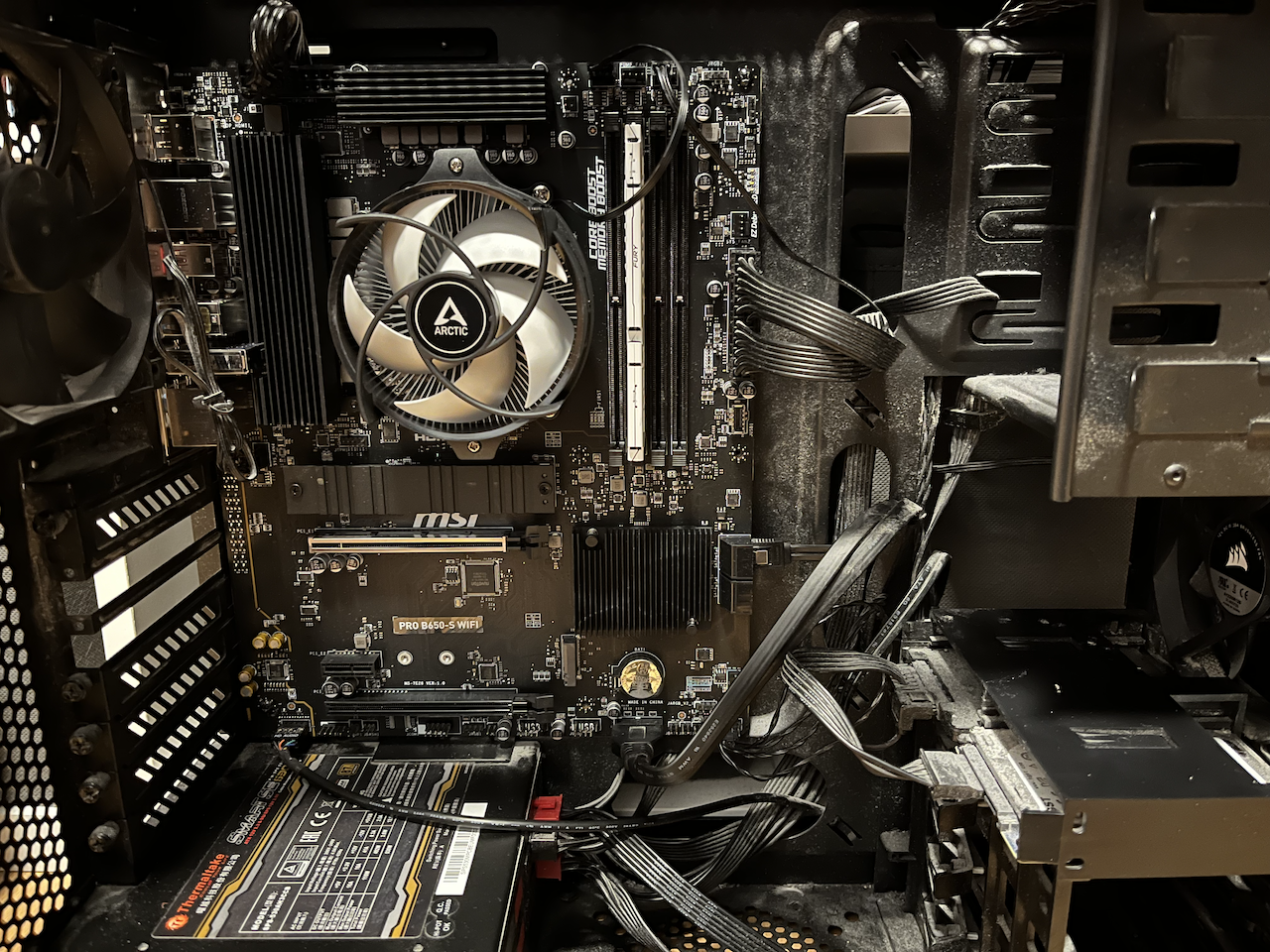

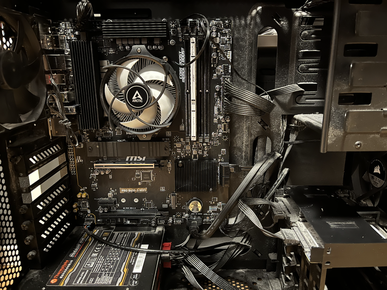

Meine Grafikkarte passt nicht mehr ins Gehäuse. Ich habe meinen PC zuerst mit einer Grafikkarte aufgerüstet. Ich könnte die Grafikkarte dabei im selben Gehäuse verwenden weil das alte Mainboard nicht so lang war wie das neue.
Jetzt habe ich einen neuen Prozessor und deswegen auch ein neues Mainboard eingebaut, welches aber länger ist.

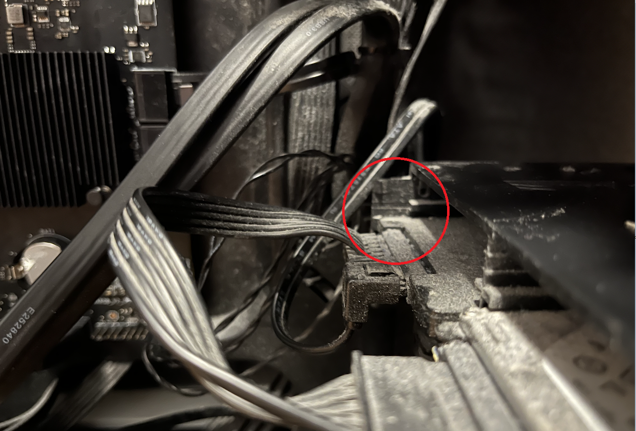

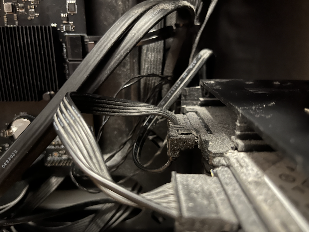

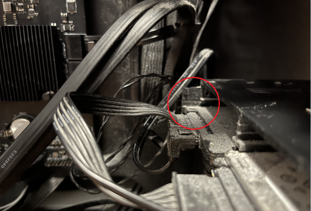

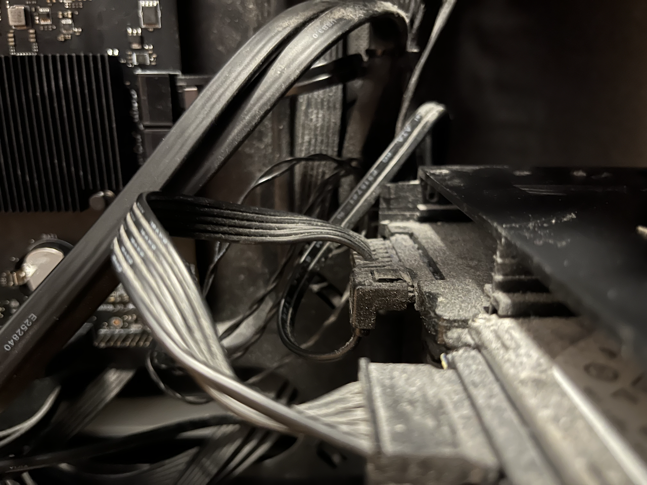

Ich glaube das dieses Stück Plastik von den Festplatten die Grafikkarte blockiert.
Was ist nun die beste Option? Gibt es Mainboards wo der PCIe Anschluss höher ist oder ist es besser das Case auszuwechseln?
Ich würde den Festplattenkäfig entfernen und die HDD woanders unterbringen (Boden des Gehäuses mit Gummientkoppler oder in ein 5.25" Tray.

Man muss ja nicht einmal den Käfig entfernen. Die Festplatten einfach was runtersetzen und fein...
Nimm den festplattenkäfig raus und ersetze die hdd durch eine nvme ssd. Das Mainboard hat ja Platz dafür

B2T: Wenn du glück hast, reicht es die Festplatten zu versetzen, genug andere Plätze sind ja da.
Die spannende Frage bleibt, ob dann nicht das Stück im weg ist:
Wenn ja muss der Käfig raus wie schon angesprochen.
Reaktionen: Bügelbernd und CBecker

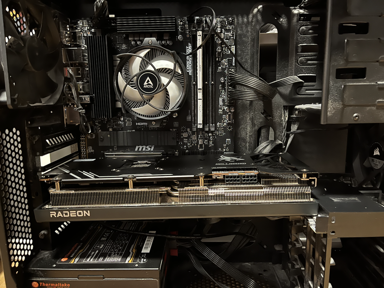

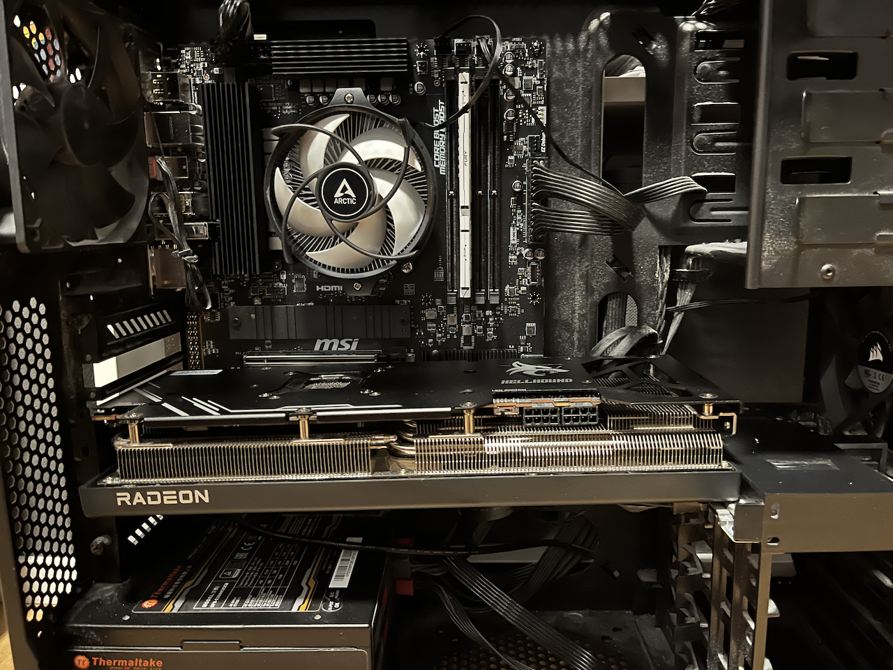

Auf dem Bild ist die Karte ja nicht verbaut, nicht im Slot.
Schaut für mich so aus als würde sie verbaut doch passen.
Sie sollte aber nicht aufliegen da rechts bei den Datenträger
schon gar nicht nach oben gedrückt werden.

Auf dem Bild mit der Grafikkarte im Gehäuse sieht es nicht so aus, als würde die eingebaute Grafikkarte soweit nach links rücken, dass Sie ggf. an der Nase vorbeikommt. Wobei man nicht genau sieht ob die Nase nicht ggf. weit genug hinten ist, da die Grafikkarte nicht direkt auf dem Board aufliegt.
Die Stecker von der Festplatte kommen ja noch hinzu und ragen nocheinmal um ca. die Nasenlänge weiter raus.
Da der Hersteller max GPU 420mm angiebt sollte der Käfig entfernbar sein:

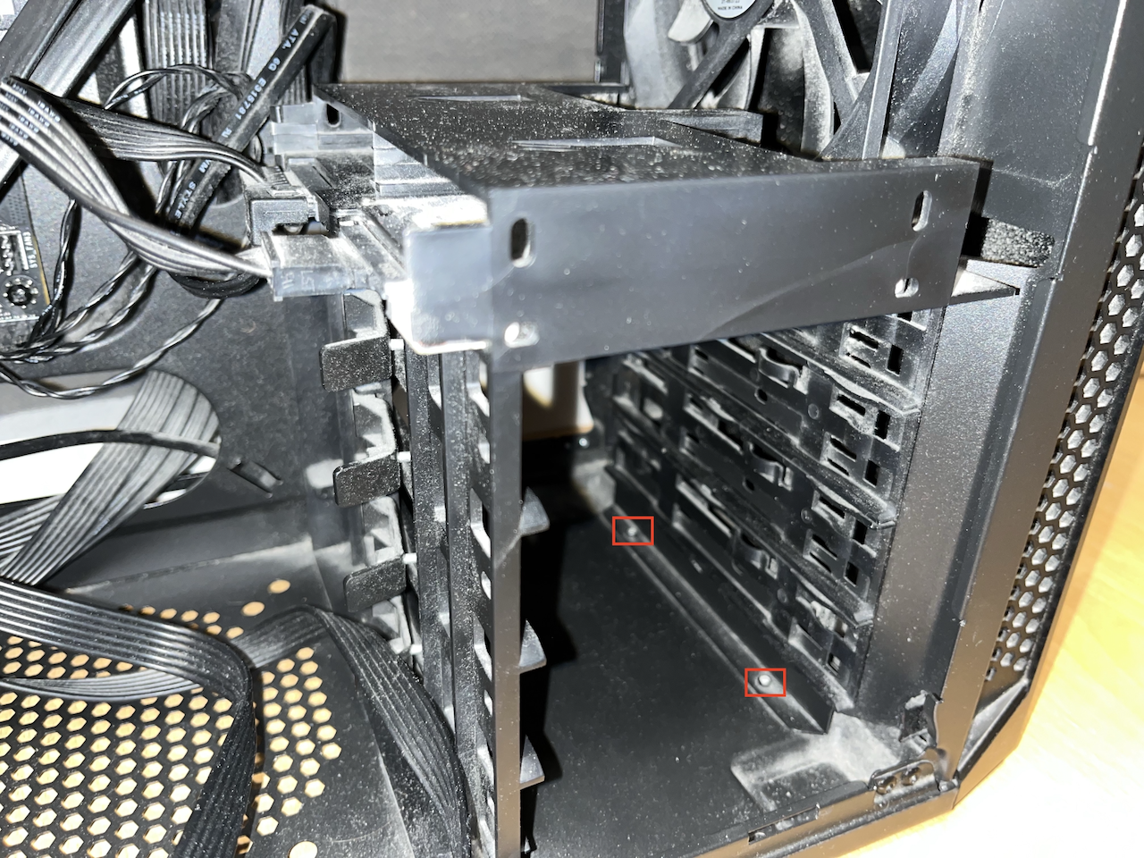

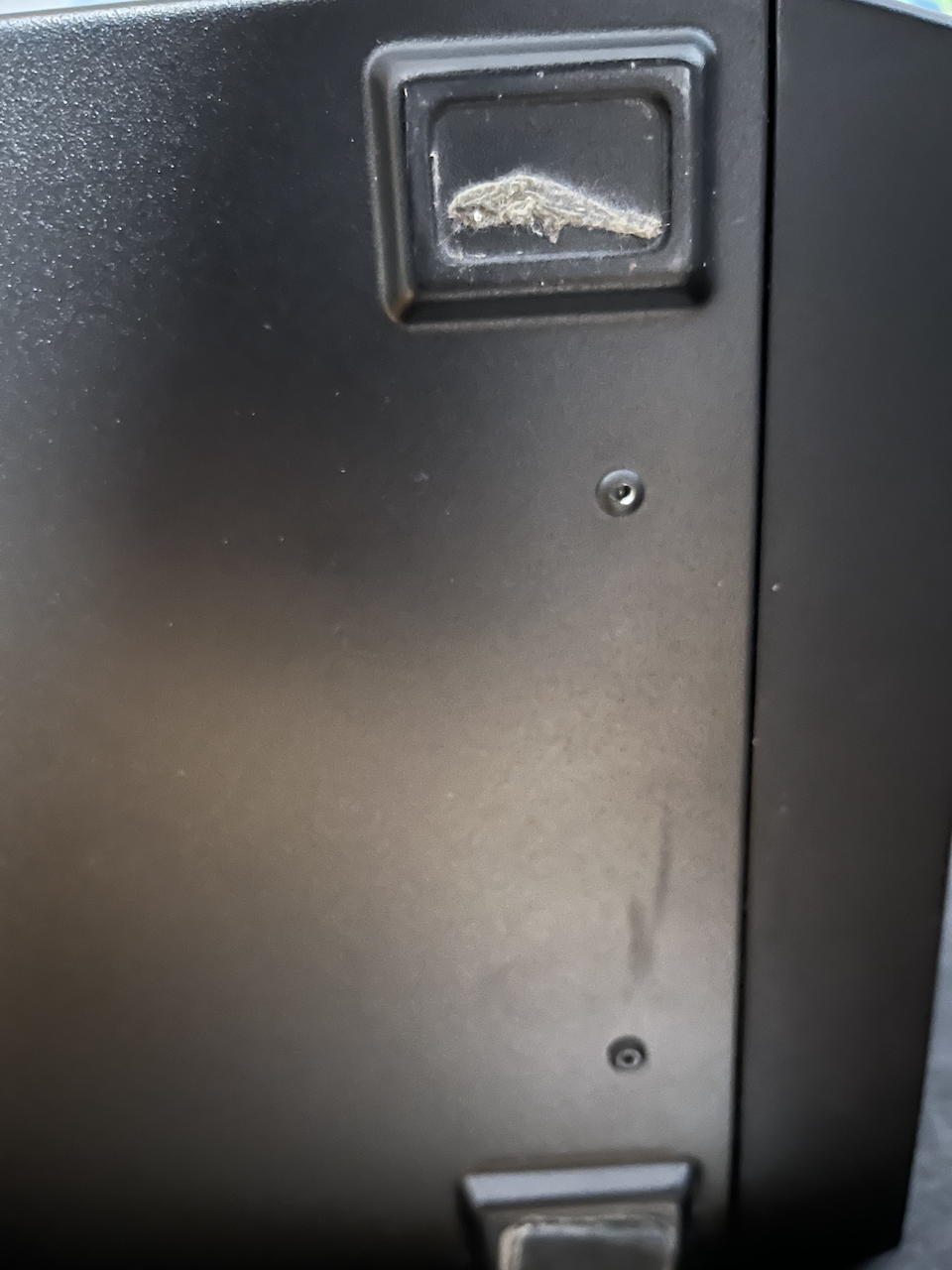

Ich habe es geschafft zwei Schrauben auf der Rückseite zu entfernen die zum Festplattenkäfig gehören. Allerdings sind dort noch diese zwei markierten Schrauben, welche den Käfig ebenfalls befestigen. Wenn man auf der Unterseite mal schaut ob man diese lösen kann sieht man auf Bild zwei das die scheinbar nicht zum Öffnen gedacht sind.
Ich behaupte mal die gehören auch zum Gehäuse und nicht zum Käfig. Der Käfig sieht eher so aus als hätte er eine L Form auf dem Kopf.
das sind keine Schrauben sondern Niete ( so sieht es auf den Fotos aus). die müsstest du ausbohren.
Reaktionen: CBecker

Das habe ich probiert das Problem ist allerdings wie schon geschrieben dieses Stücken Plastik.
Da ich auf die schnelle beim Hersteller keine Anleitung gesehen ahbe, bleibt dann nur schauen und dabei dran denken, dass es nicht zwangsweise Schrauben sein müssen, sondern auch (Kunsstoff)Nasen die irgendwo eingerastet sein können.
