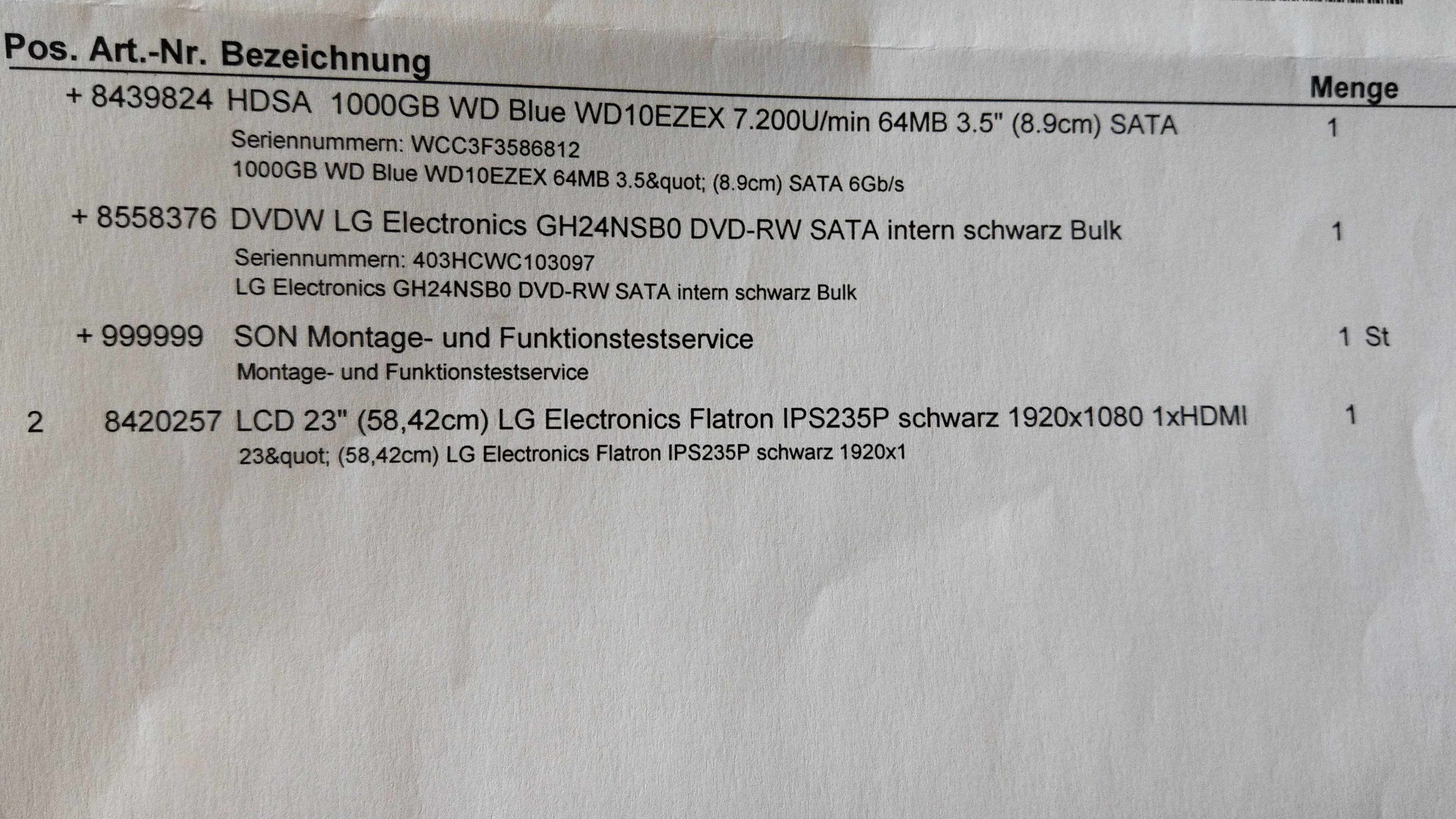

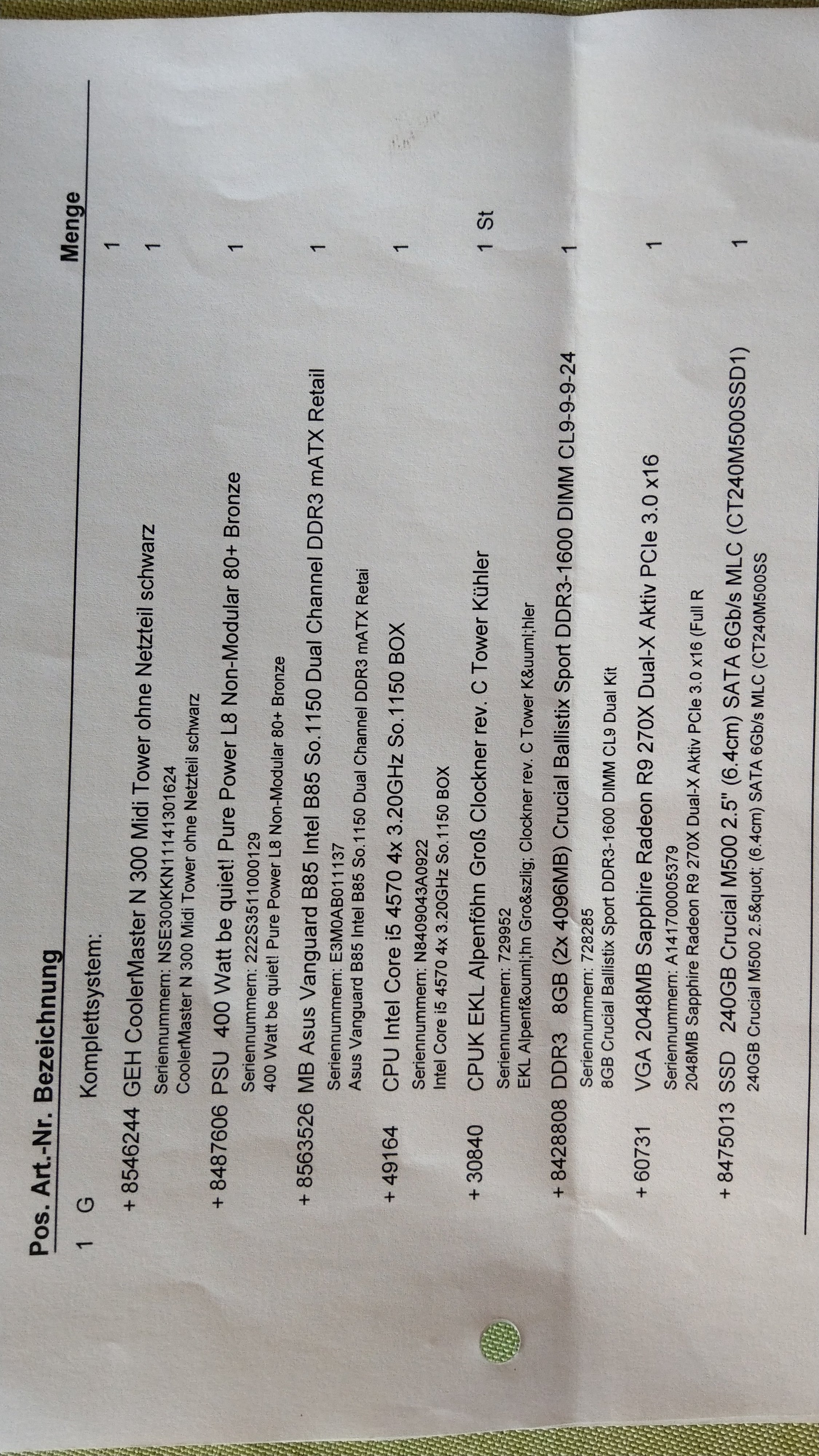

Guten Morgen,
Ich habe mich hier im Forum angemeldet, Weil ich mit meinem PC kein Fortnite spielen kann, kommt immer die Fehlermeldung Grafikkarte aktualisieren.
Als ich über ADM ein Update gemacht habe kam ich nicht mehr in meinem Windows Account, kommt immer die Meldung sie können aus technischen Gründen nicht auf den Account. Habe das 2 mal gemacht und jedes mal dieselbe Fehlermeldung und musste den PC dann wieder auffrischen auf ein altes Backup.
Kann mir jemand von euch vielleicht dabei helfen? Oder sollte ich sofort eine neue kaufen?
Mein Betriebssystem ist Windows 8.1
Im Anhang habe ich mein PC Teile aufgestellt

Die Grafikkarte ist nicht zu schlecht. Sie sollte locker reichen.
