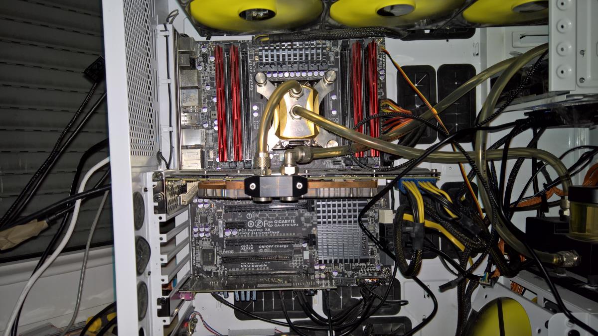

Meine Titan X.
Grader gings bei mir leider nicht, ist aber finde ich ok.;)

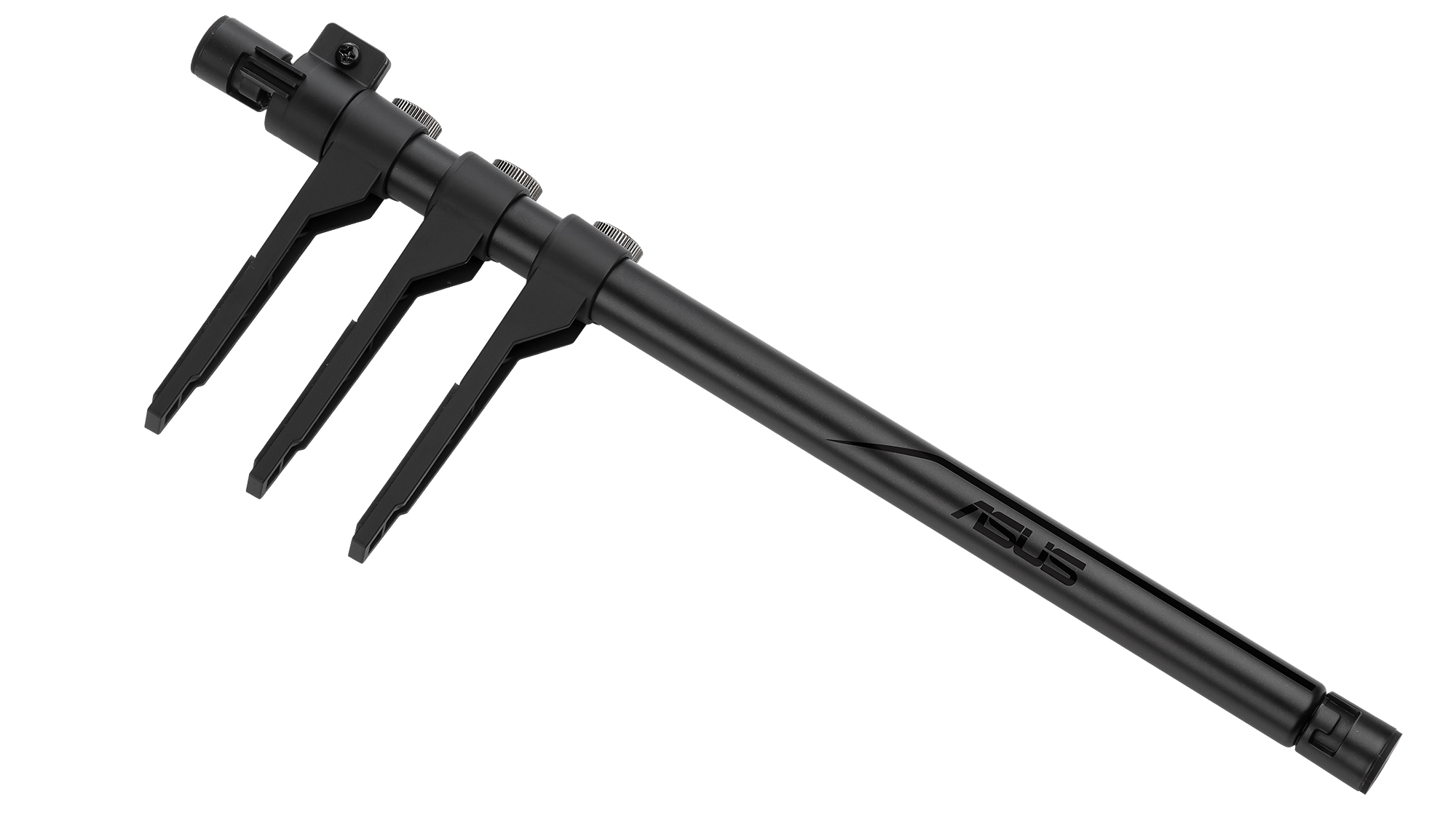

@Pauwel23
Genau sowas wäre ideal. Habe auch welche in verschiedenen Farben aus Alu oder Stahl gefunden, allerdings zu unmöglichen Preisen. Außerdem sind alle Lieferanten auf der anderen Seite des großen Teichs.

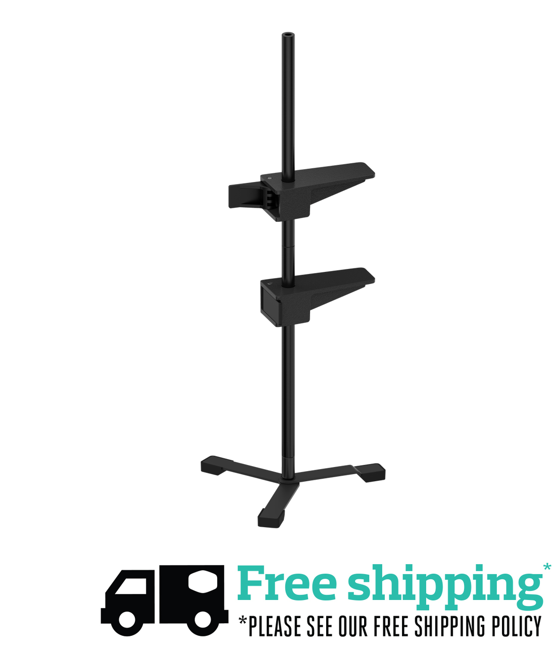

CoolerMaster hat einen VGA Holder im Angebot, den ich mir vor ein paar Tagen auch erst bestellt habe:
Link: http://www.cmstore.eu/case/accessor...versal-vga-holder-for-all-size-tower-chassis/
Am besten gefällt mir aber die gleiche Lösung von ASUS aus dem sogenannten ASUS EZ DIY Kit. Sieht einfach noch nen Tick schlichter und hochwertiger aus ohne den Standfuß. Wurde im Mai angekündigt, leider momentan noch nicht veröffentlicht und auch keine Infos dazu. Habe leider die Befürchtung, dass sich das Produkt im Sande verlaufen wird :(
