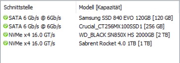

WD_Black SN850X HS 2 TB
Sofern das die Hauptplatte ist, sie "sauber" und nicht randvoll ist, ist alles ok.

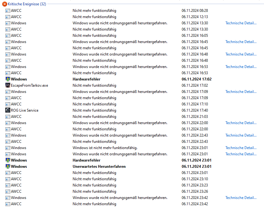

Do Berek schrieb:
Was sagt der Zuverlässigkeitsverlauf?
Den Rest beantworte ich später.

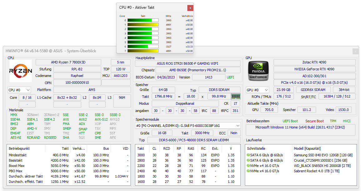

DDR5-6000 mit vier Reigeln ist ohne manuelle Anpassung eigentlich fast unmöglich. Probiere es mal mit nur zwei Riegeln. Wenn es dann besser ist, weißt du wo du ansetzen musst.
GutenTag schrieb:
Deine Speicher laufen nur mit halber Geschwindigkeit, du solltest anschliessend im Bios das XMP ativieren
Bis der Fehler gefunden ist, würde ich es erstmal auf Stock laufen lassen und nicht XMP aktivieren.

4. Reduziere auch mit 2 Modulen den Speichertakt auf Norm, d.h. 5600 MHZ.
5. Teste zunächst den Speicher.
Wenn das alles gemacht wird, kann man ins Detail gehen, wenn es immernoch Probleme gibt.

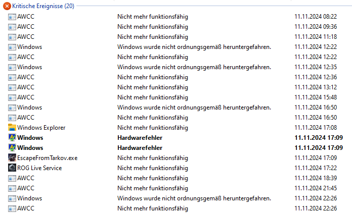

Wirf mal ROG Live und das ALienware Command Center runter.
Die Scheinen sehr oft zu crashen und sind als Problematische Software bekannt
Reaktionen: Do Berek, nERdWIN, Knobi Wahn und eine weitere Person

Ansonsten hätte ich auf die Platte getippt, läuft Windows auf einer der SATAs?
