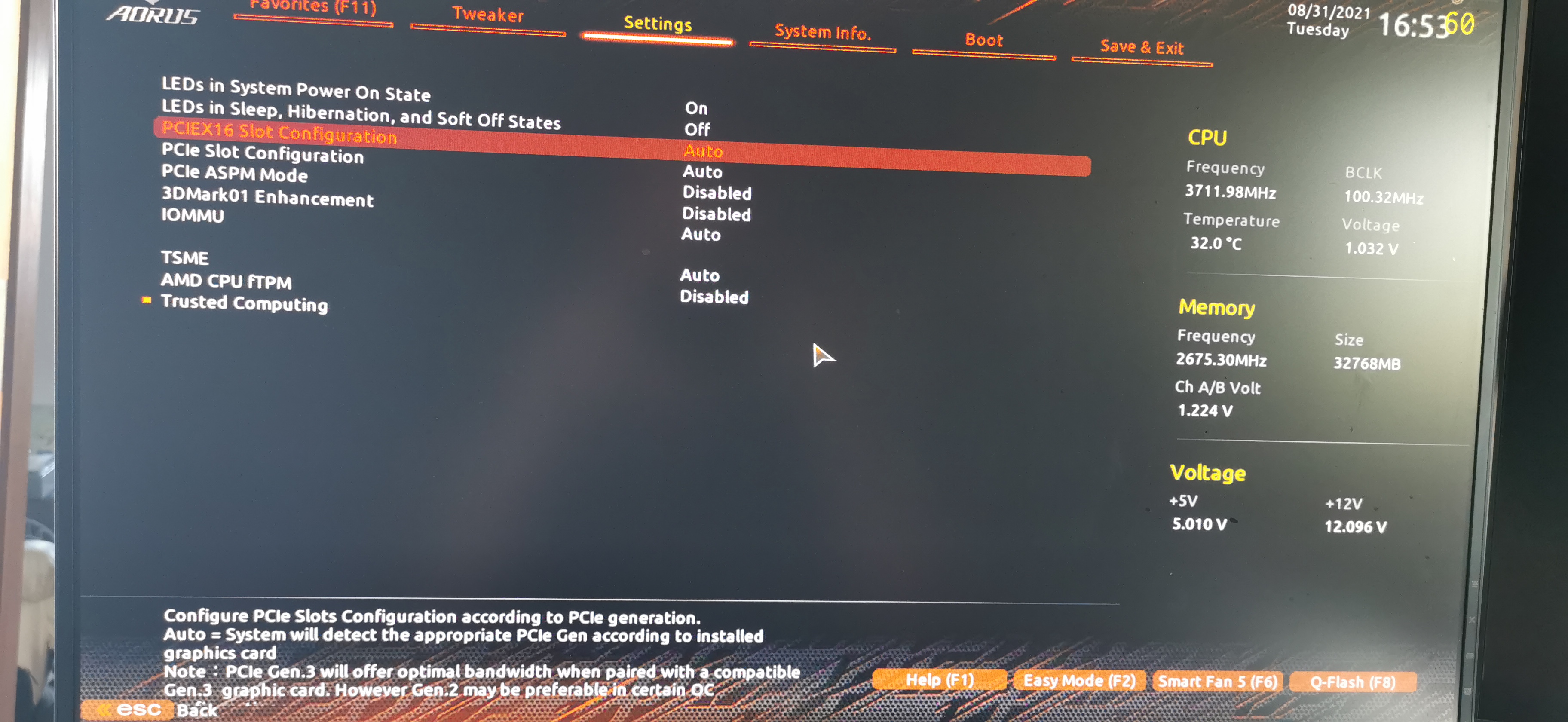

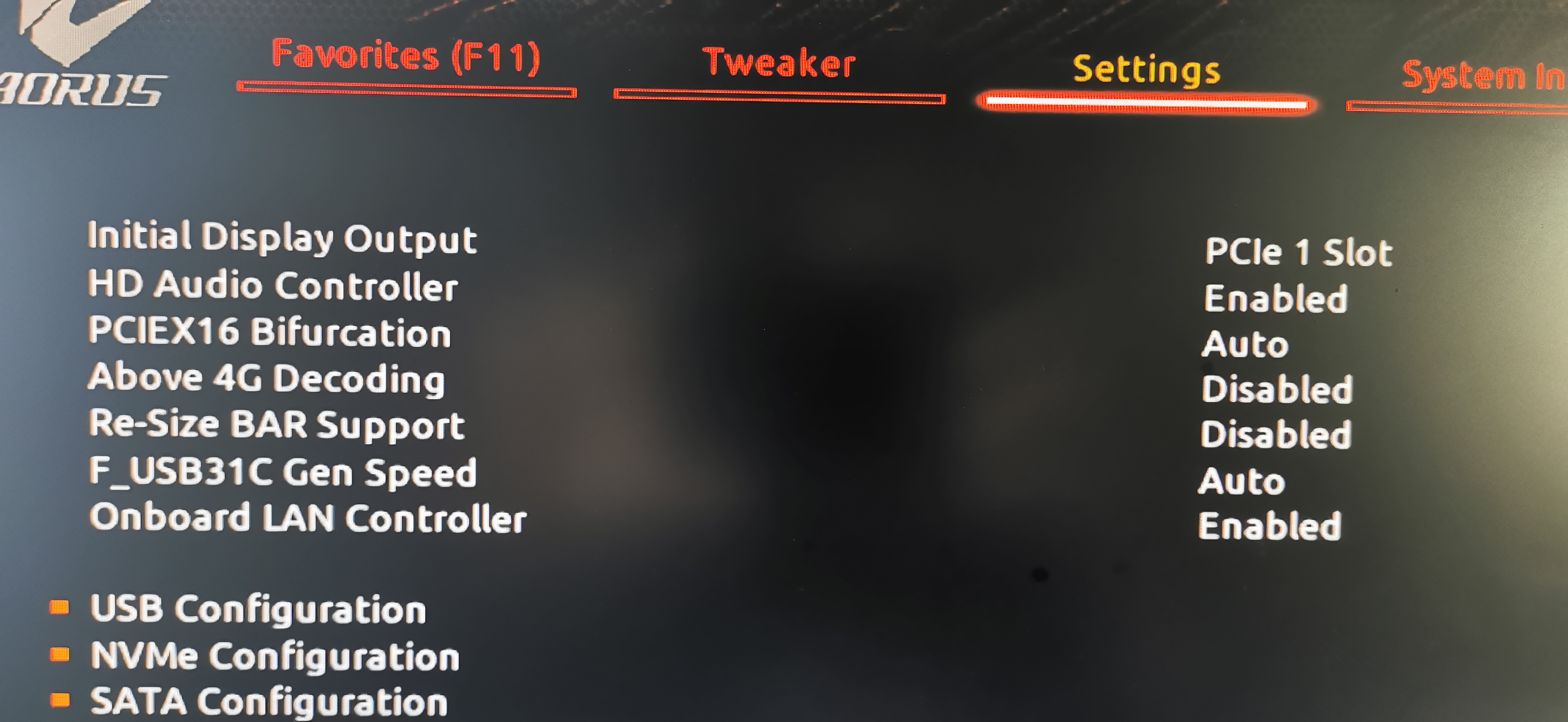

die grafikkarte sitzt im richtigen slot, ganz oben (der mit metall verstärkung). im UEFI steht alles auf auto. ich könnte hier Gen3 auswählen...

das kann mit pcie4 switch zu tun haben stellt mal im uefi das auf pcie slot 1 auf pcie gen3 ein

evtl liegt es doch an irgendeiner pcie4.0 einstellung im bios. ich probiere mal den tipp von syfsyn und werde berichten.
