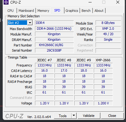

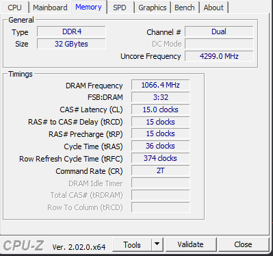

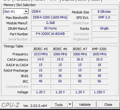

Ich weiß jetzt nicht genau wie ihr es haben möchtet ,aber ich poste einfach mal Bilder von CPU Z.
Deathangel008 schrieb:
nen screenshot von "Memory" machen
läuft aktuell mit 2133 CL15. würde ich als unverdächtig einschätzen (wobei man natürlich etwas leistung liegen lässt), aber testweise kannst ja einfach mal das neuere kit wieder rausnehmen.
