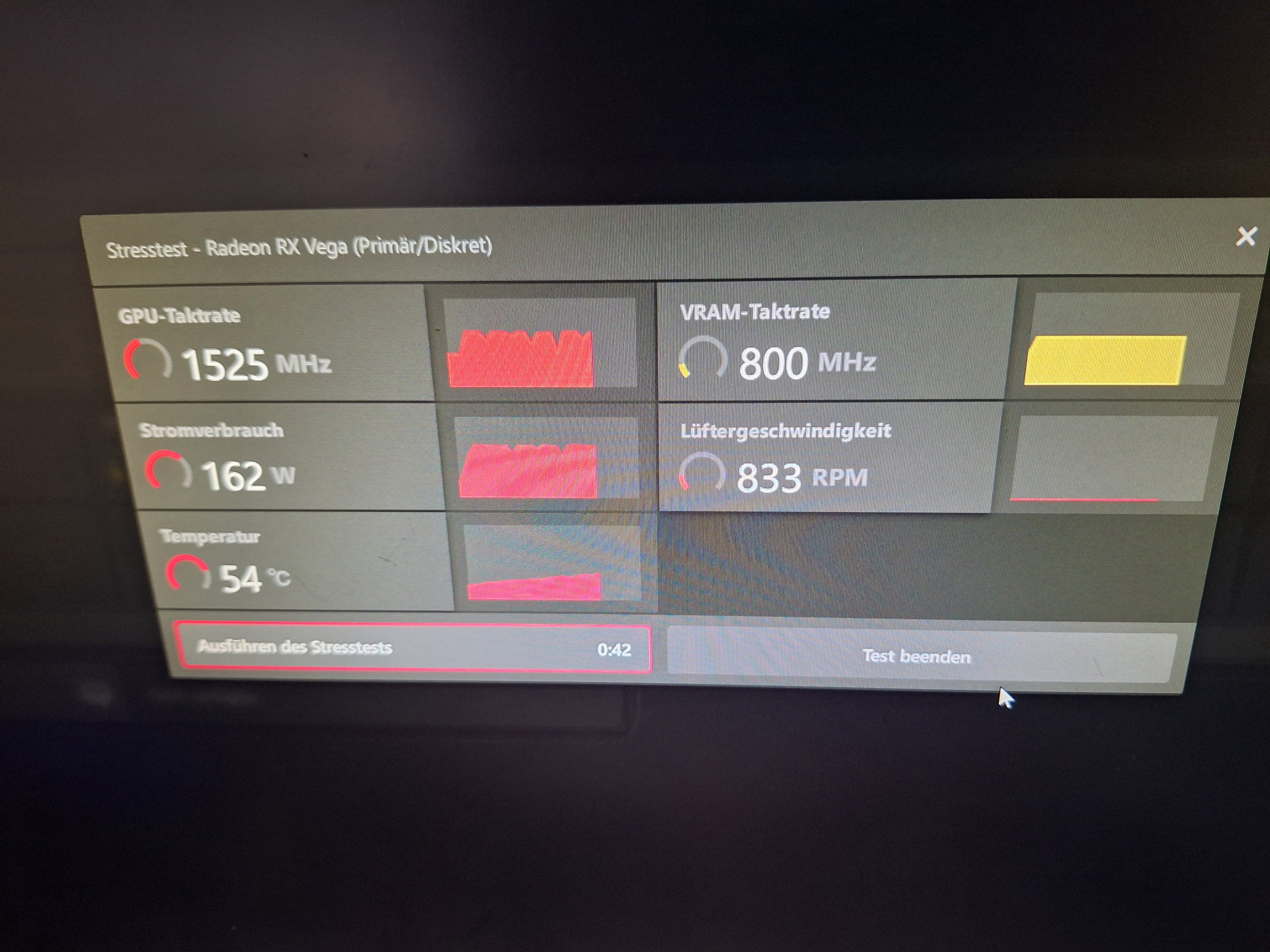

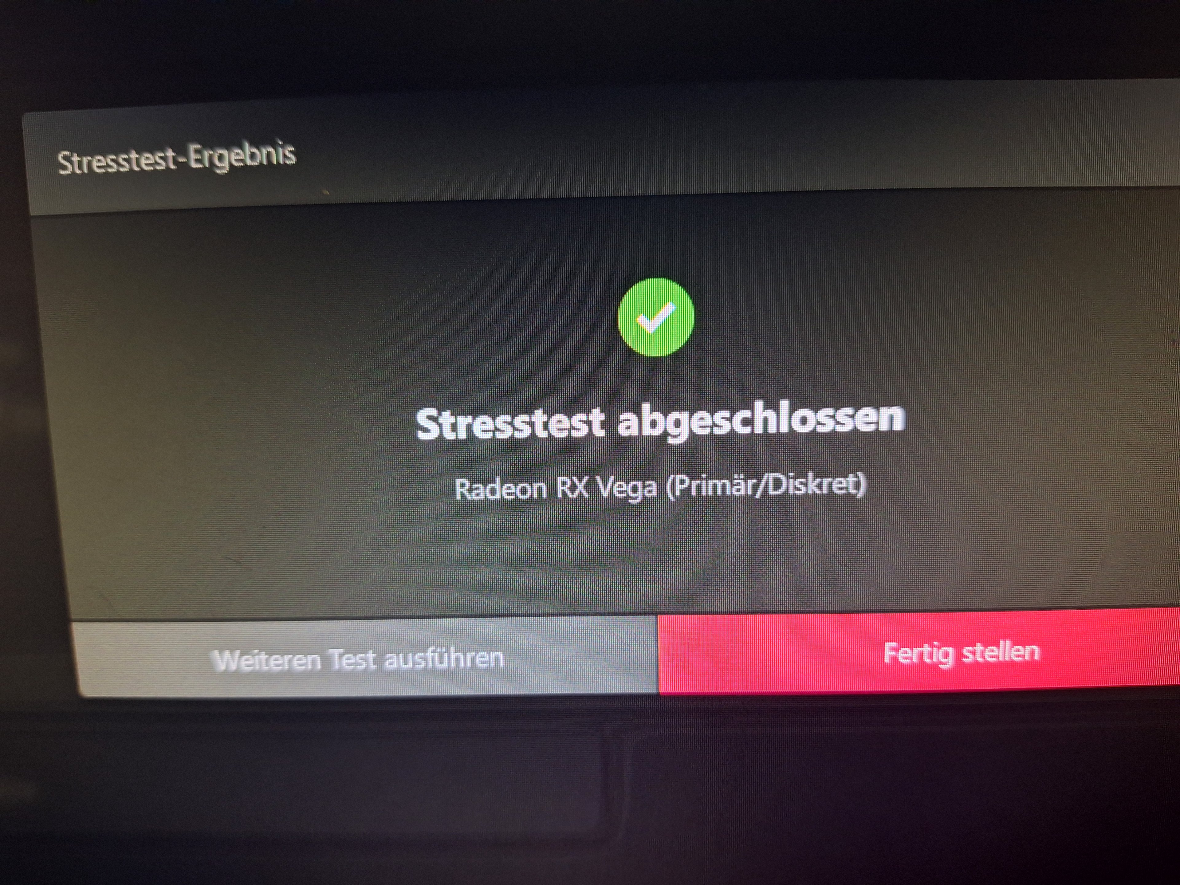

Ich habe via OCCT den VRAM getestet, welcher Fehlerfrei funktioniert.(Siehe Video Unten)
Dann habe ich mal die Grafikkarte über OCCT Ausgelastet, (Last auf Light DX12) und da ist sie direkt beim Start abgestürzt.
Danach habe ich mal einen DirektX 11 Test via 3DMark 11 durchgeführt, der Problemlos Lief. (Siehe Video unten, indem sind auch Leistungsaufnahme, Tempo, Auslastung, Taktrate usw zu sehen)
Ich habe auch über das Aktuelle 3DMark einen DirektX 12 Test durchgeführt, bei dem der PC direkt nach dem Ladevorgang gecrasht ist. (Siehe Video unten, Da sieht man auch Leistungsaufnahme, Takt, Tempo usw. Während des Ladevorgangs vor dem Absturz)

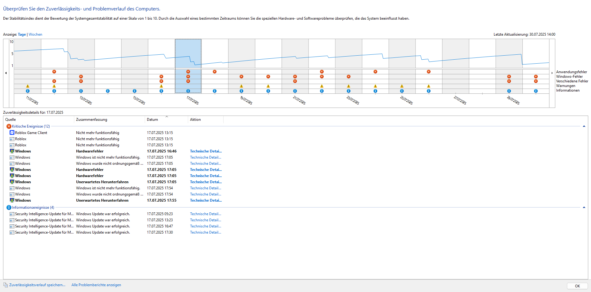

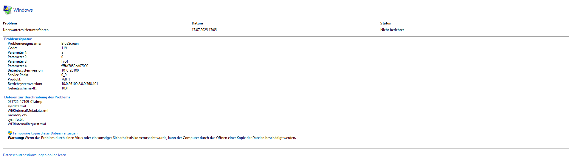

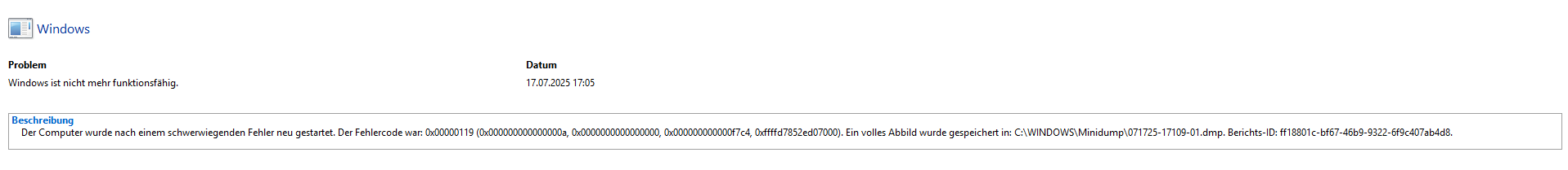

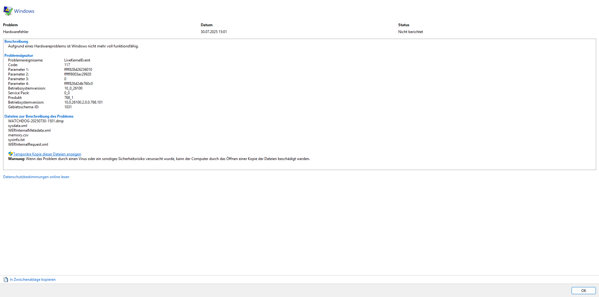

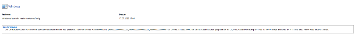

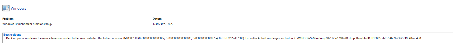

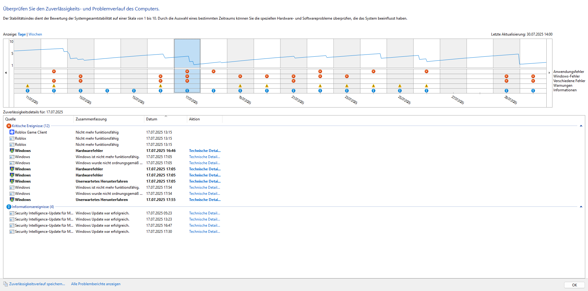

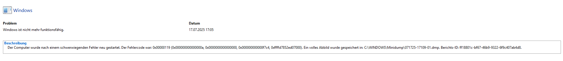

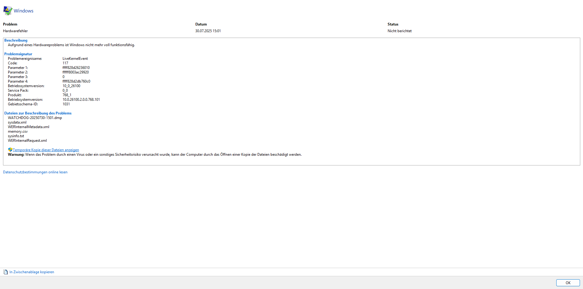

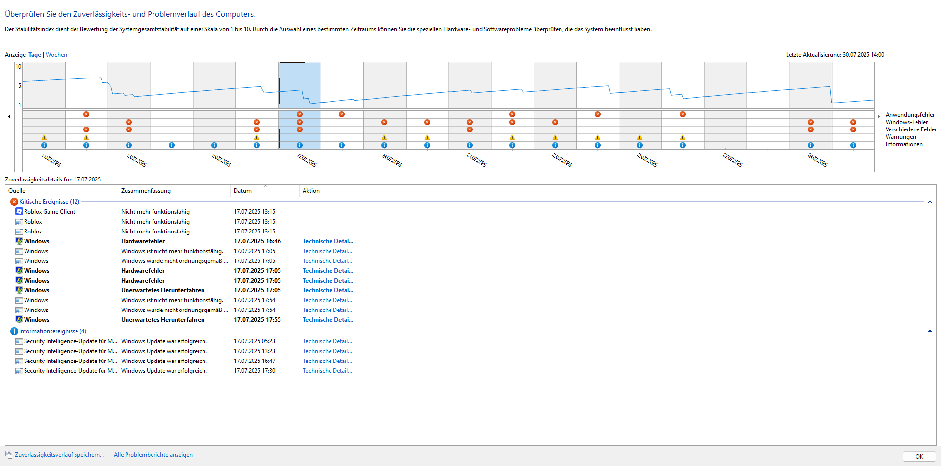

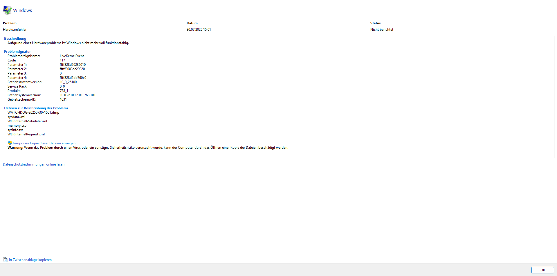

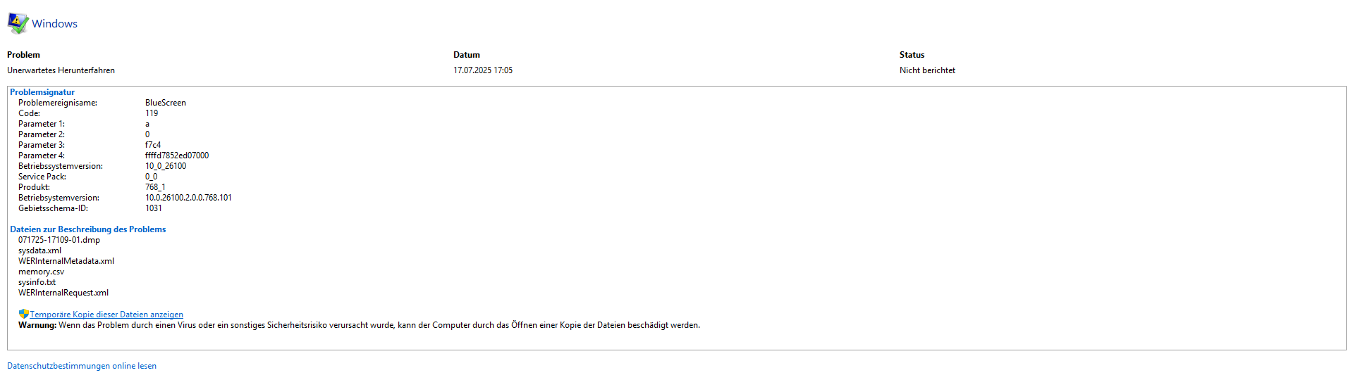

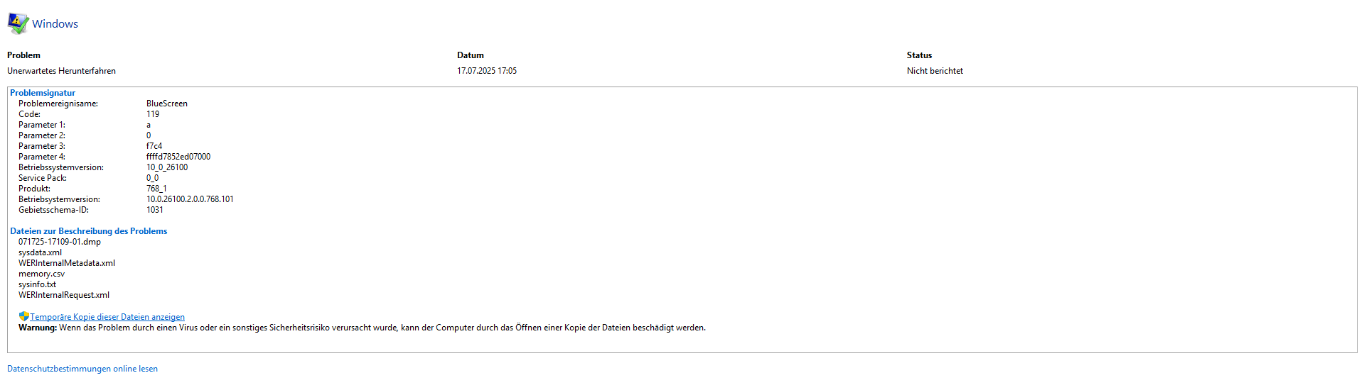

Im Windows Zuverlässigkeitsverlauf stehen 3 Unterschiedliche Fehler (Hardwarefehler, Unerwartetes Herunterfahren, Windows ist nicht mehr Funktionsfähig) Bilder füge ich auch unten an.

•Danach laut Zuverlässigkeitsverlauf entweder:
•Hardwarefehler
•“Windows reagiert nicht mehr”
•Unerwarteter Neustart

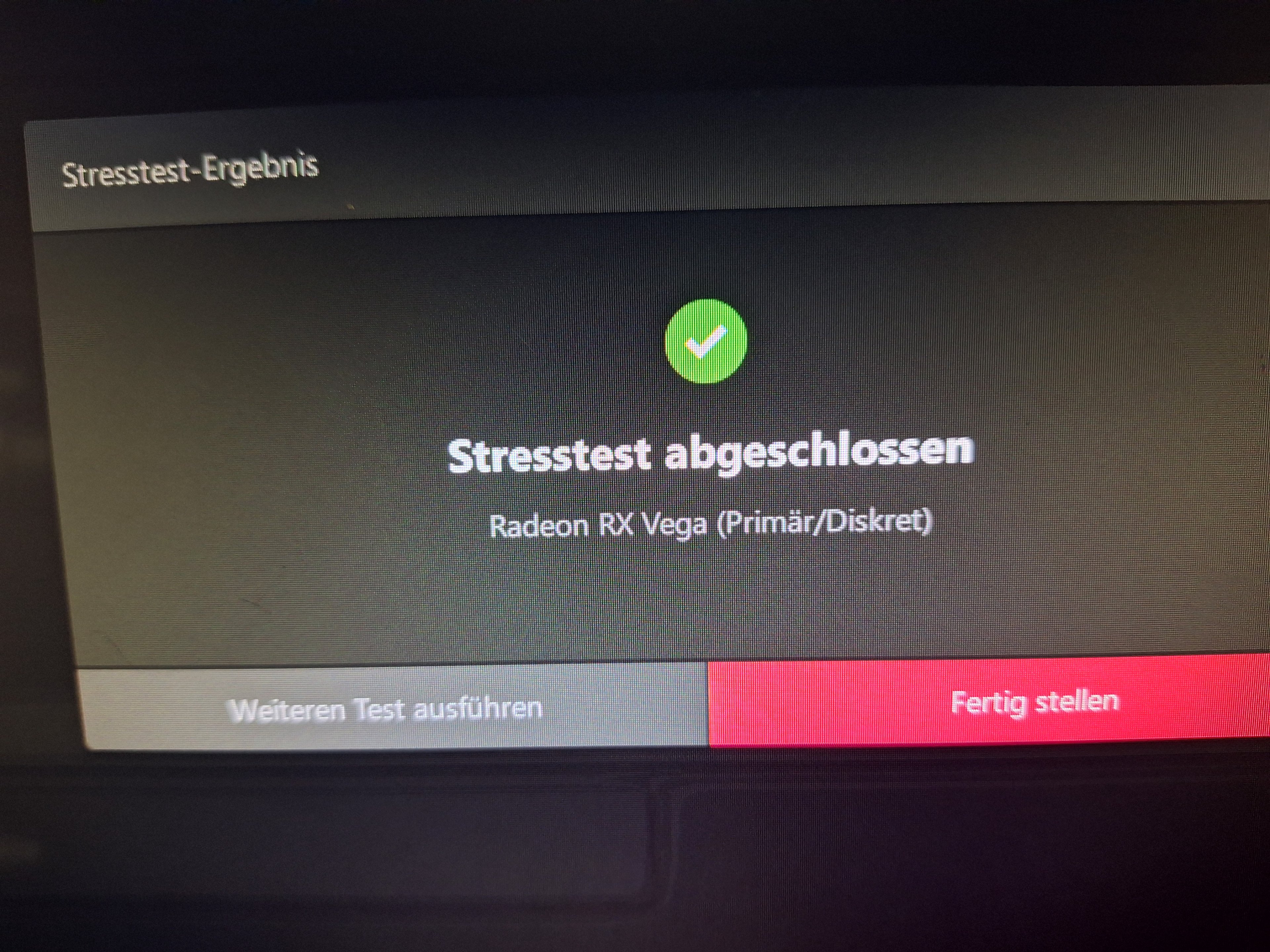

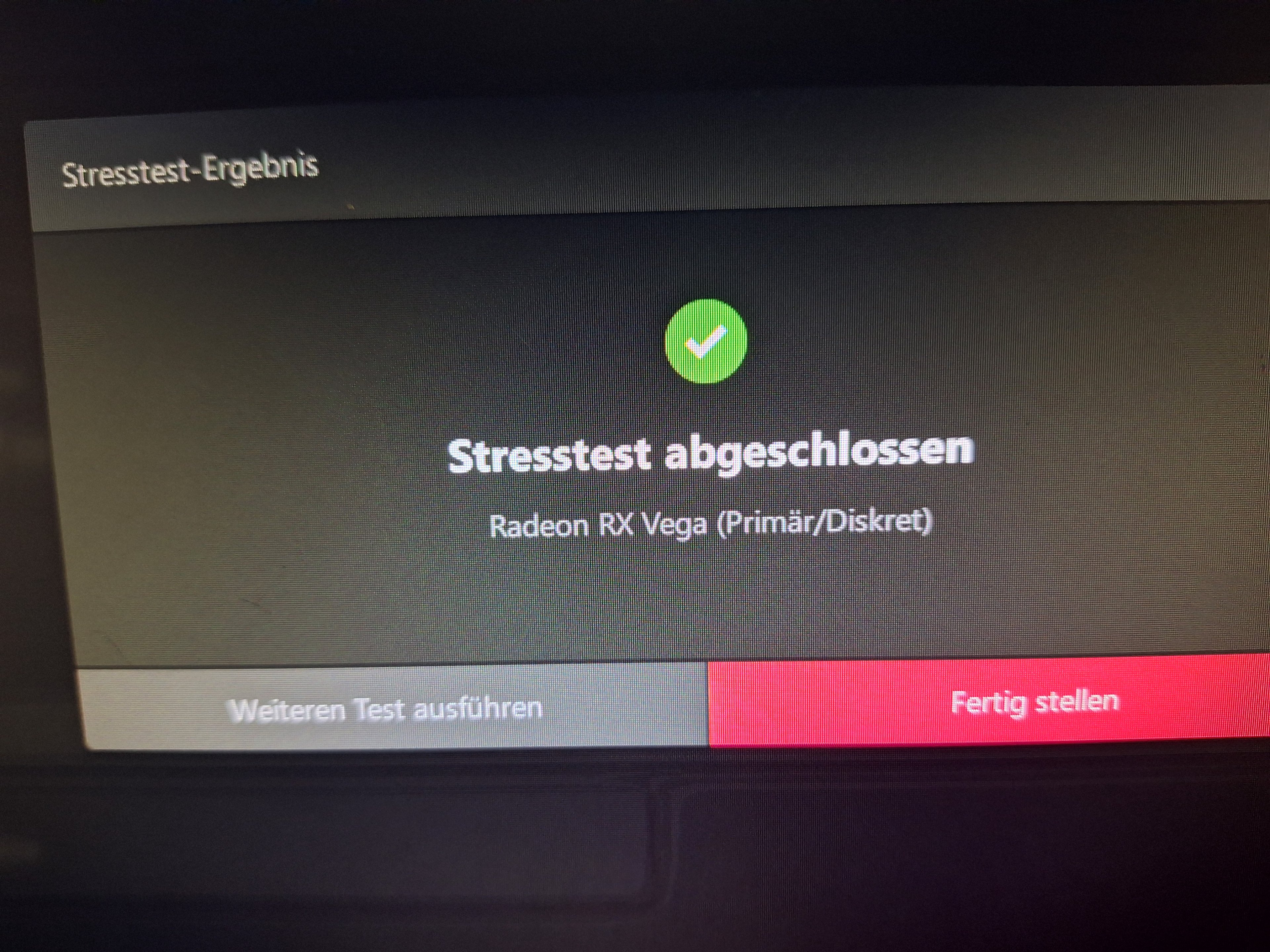

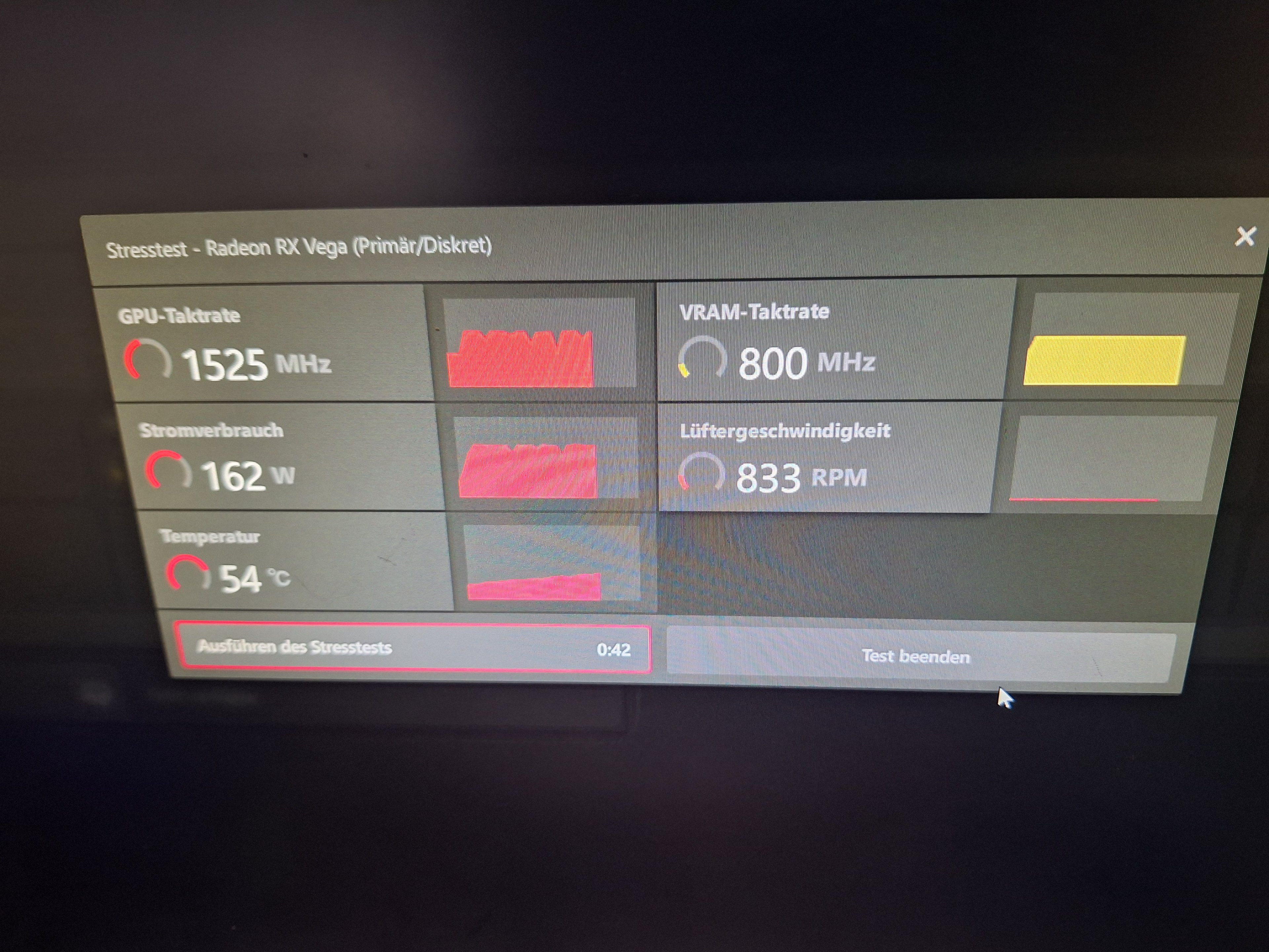

•AMD-GPU-Stresstest (Adrenalin-Software): stabil ohne Fehler
•OCCT-VRAM-Test: keine Fehler
•OCCT-GPU-Stress (Light Load DX12): sofortiger Absturz

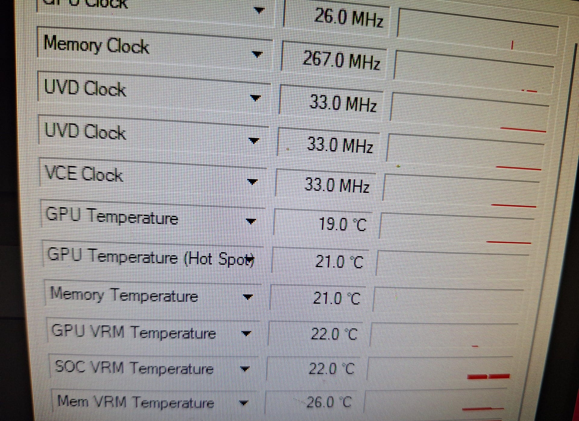

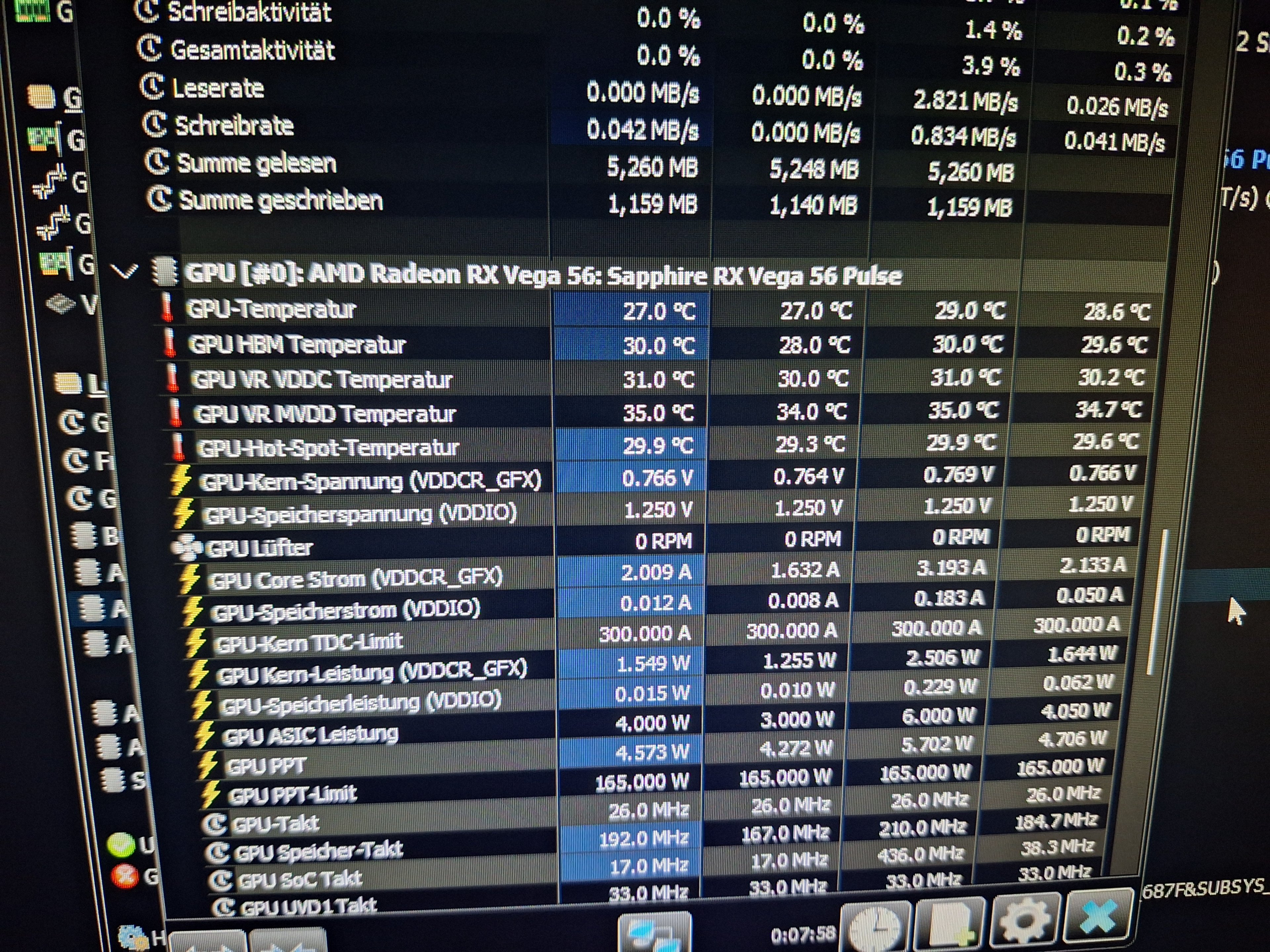

Tippe hier drauf ☝️, 47° bei OCCT bei 99% Auslastung? Wird die Wassergekühlt?
Guck Dir mal die Hotspottemperatur an mit GPU-Z/HWinfo 64, Netzteil ist ein Singlerail solle also nicht das Problem sein.
Hotspot sollt max 15-20°C vom der GPU Temperatur abweichen im Idle oder unter Last aber hört sich an, das in dem Moment wenn se Last bekommt genau diese Temperaur über 100°C schießt und die Karte, das System sich direkt abschaltet.
Gegentest mal 100% Lüfter drehen lassen und dann erst einen Benchmark/Spiel starten.
Lange Rede garkein Sinn, Kühler runter Wärmeleitpaste tauschen und den Kühler dann auch mal wie oben beschrieben anziehen.
Gucken das die Pads auf Ram/Vrms etc. ganz bleiben. Die 56 und die 64 hatten früher schon im neuen Zustand diese Problematik.

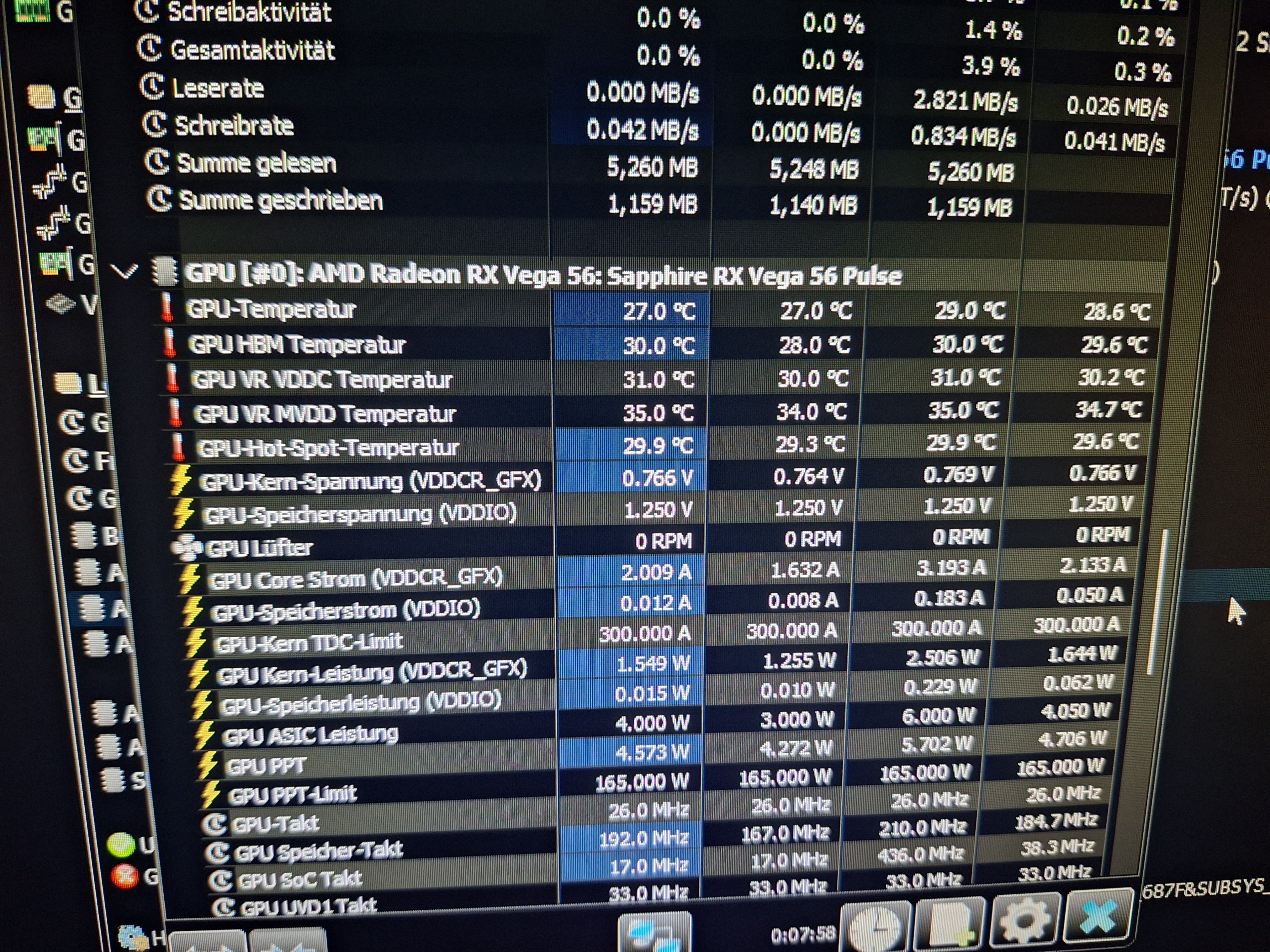

Viper1982 schrieb:

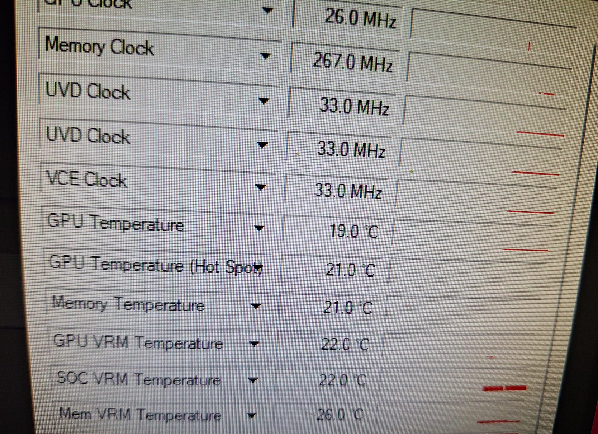

Guck Dir mal die Hotspottemperatur an mit GPU-Z/HWinfo 64, Hotspot sollt max 15-20°C vom der GPU Temperatur abweichen im Idle oder unter Last
Ohne Last ist die GPU-Temperatur bei 27°C und die Hotspottemperatur liegt bei 29,9°C
Ich füge unten mal ein Bild mit an
Ich achte da gleich mal unter Last drauf.

27° im Leben nicht! Zumal die doch nen Zerofanmodus hat was man an den 0Rpm sehen kann.
Springen die Lüfter iwann an? Ichvhabe es selbst schonmal bei ner radeon 290x geschafft das der neu montierte Kühler nur zu einem Drittel auflag (Drittherstellerkühler neu draugeschraubt, hatte nen Ramkühler falsch gesetzt) im Windows war noch alles i.o. aber direkt bei Spielstart ist der PC ausgegangen.
Nicht das dort der Hund begraben liegt.
Pads vll. zu Dick gewählt?
Wobei die in dem verlinkten
Test im Idle auch nur 32°C aufm Desktop hat. Hm?
Mit GPU-Z unter dem Reiter Sensoren lässt sich unten ein Log mitschreiben das bis zum Absturz geschrieben wird.
Vielleicht lässt sich da was erkennen.

Viper1982 schrieb:
27° im Leben nicht!
Die 27 Grad sind echt. Laut AMD Software sind es sogar nur 26 Grad. Ich hab auch noch mal mit meinem Infrarot Thermometer gemessen, welches mir auch nur 27 Grad anzeigt.
Teilweise sind es sogar nur 22-23°C auf dem Desktop.

betreibst du die kiste im kühlschrank? oder wie kommt man auf 17° gpu temperatur? da is üblicherweiße die raumtemperatur höher...und mit normaler luft oder wasserkühlung kommt man da eigentlich nicht drunter...
Reaktionen: XxJanxX
Ich hab auch Idle Temperaturen im Zero Fan Modus von 19/20°C, ich häng mal ein Bild unten Mit dran.
