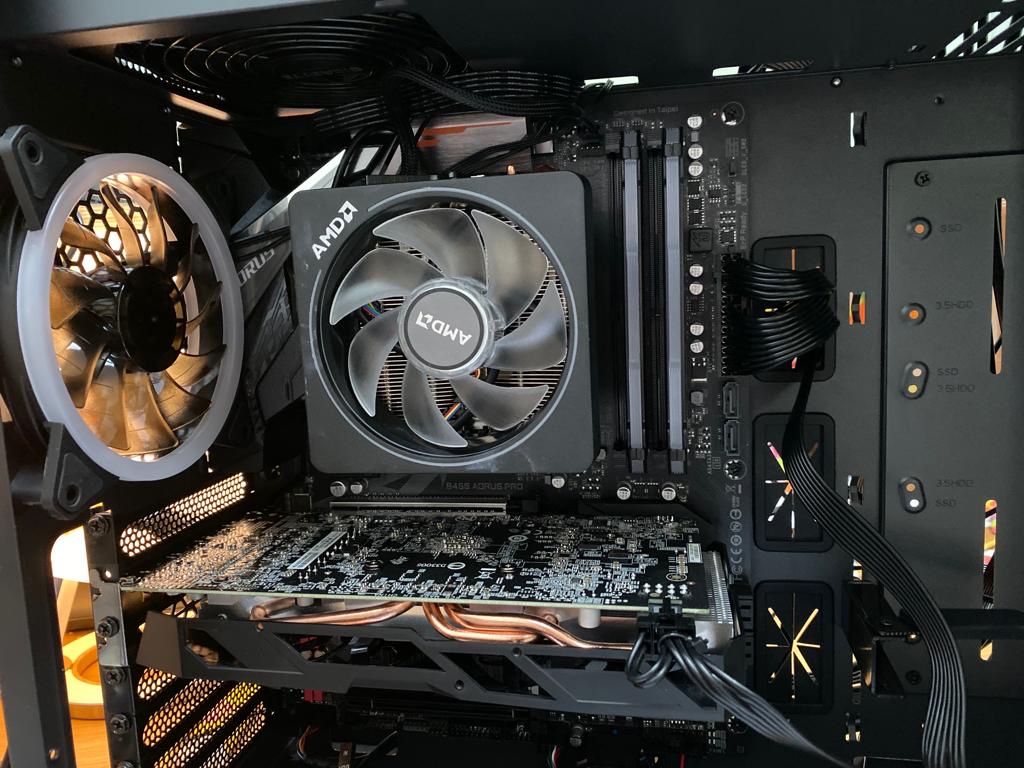

Ich habe mir einen Computer zusammengebaut. Nach dem Einschalten drehten sich alle Lüfter und es schien zu funktionieren. Als ich meinen Monitor über ein HDMI Kabel anschließen wollte, bekam ich kein Bild. Ich bemerkte außerdem, dass die VGA led leuchtete. Nachdem ich meinen Beeper anschloss gab der das Signal von sich, dass in meinem BIOS für eine defekte GPU steht( lang, kurz, kurz). Soll ich die Grafikkarte zurückschicken?

Zuerst solltest du die komplette Hardware inkl. Netzteil und Co. auflisten.
Dann wäre ein Foto der Verkabelung hilfreich.

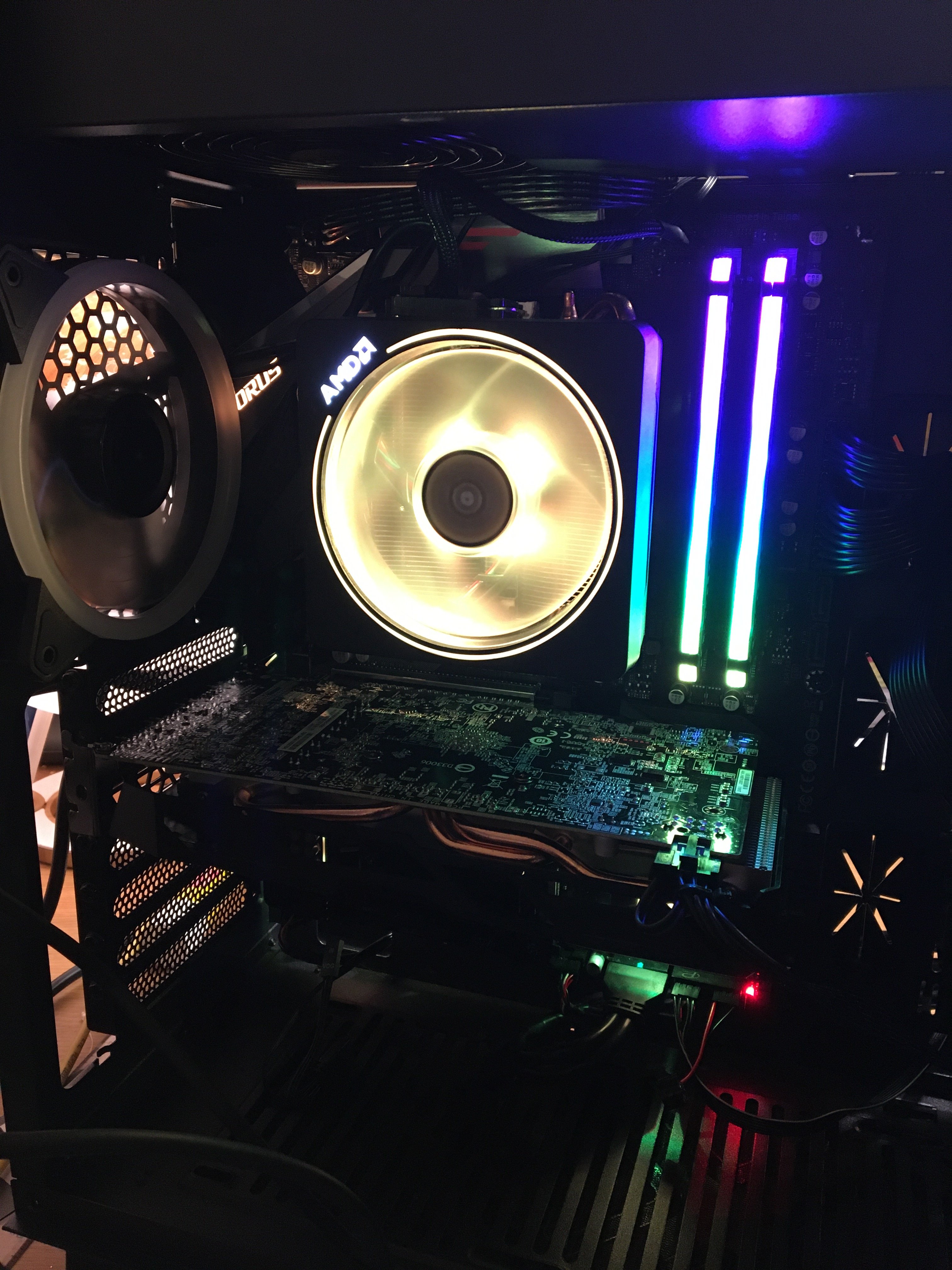

stellenweise bissl arg dunkel. graka steckt komplett im slot? festgeschraubt ist sie jedenfalls nicht und es kommt mir so vor als wäre da etwas abstand zwischen slotblende und gehäuse. hast du die möglichkeit ne andere, definitiv funktionierende, graka in der kiste zu testen?
5 mal das gleiche Bild aber nix drauf zu sehen ob alle Stromstecker in der Grafikkarte stecken.
Schraub doch mal die Grafikkarte fest und überprüfe den Sitz des Stromsteckers. Steckt das HDMI Kabel "fest" im Anschluss der Grafikkarte? Ist der PCI-E auch ordentlich im Netzteil drinnen?

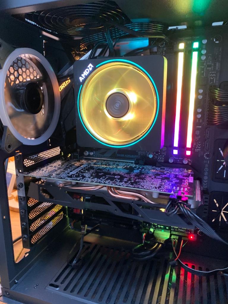

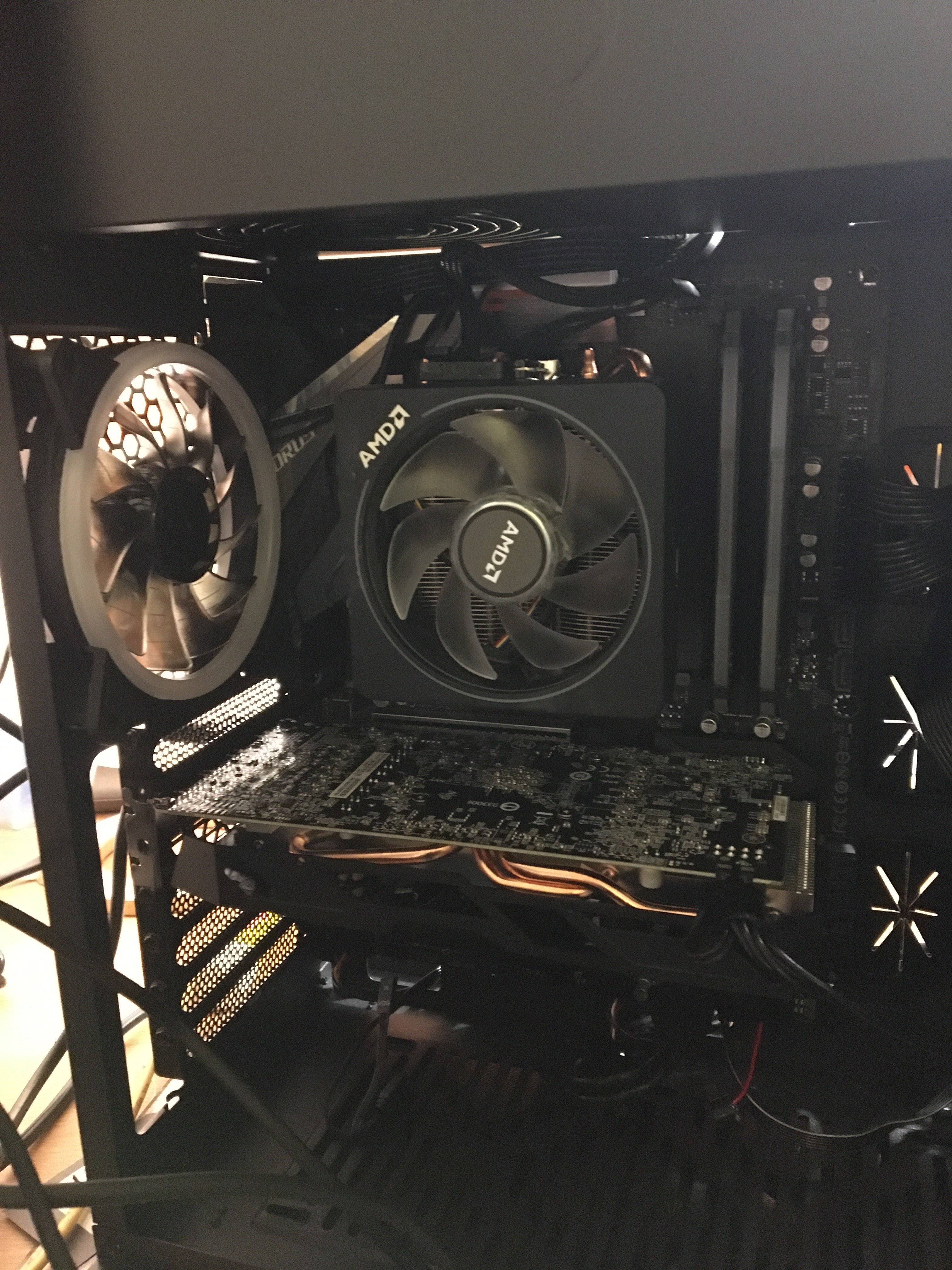

Ich Versuch nochmal bessere Bilder zu machen.
Habe leider nicht die Möglichkeit eine funktionierende GPU zu testen.
Bekomme noch immer kein Bild.
Passen die Bilder jetzt?
Du musst selbst wissen, ob der PCI-E Stecker ordentlich in der GraKa und dem Netzteil sitzt. Dies ist auf Bildern nur sehr schwer zu erkennen.
Die Grafikkarte wird üblicherweise mit 2x Schrauben fixiert.
Wie lange hast du gewartet?
Der erste Start beim Ryzen kann sehr lange dauern und in der Zeit kommt kein Bild.

Hat geklappt
