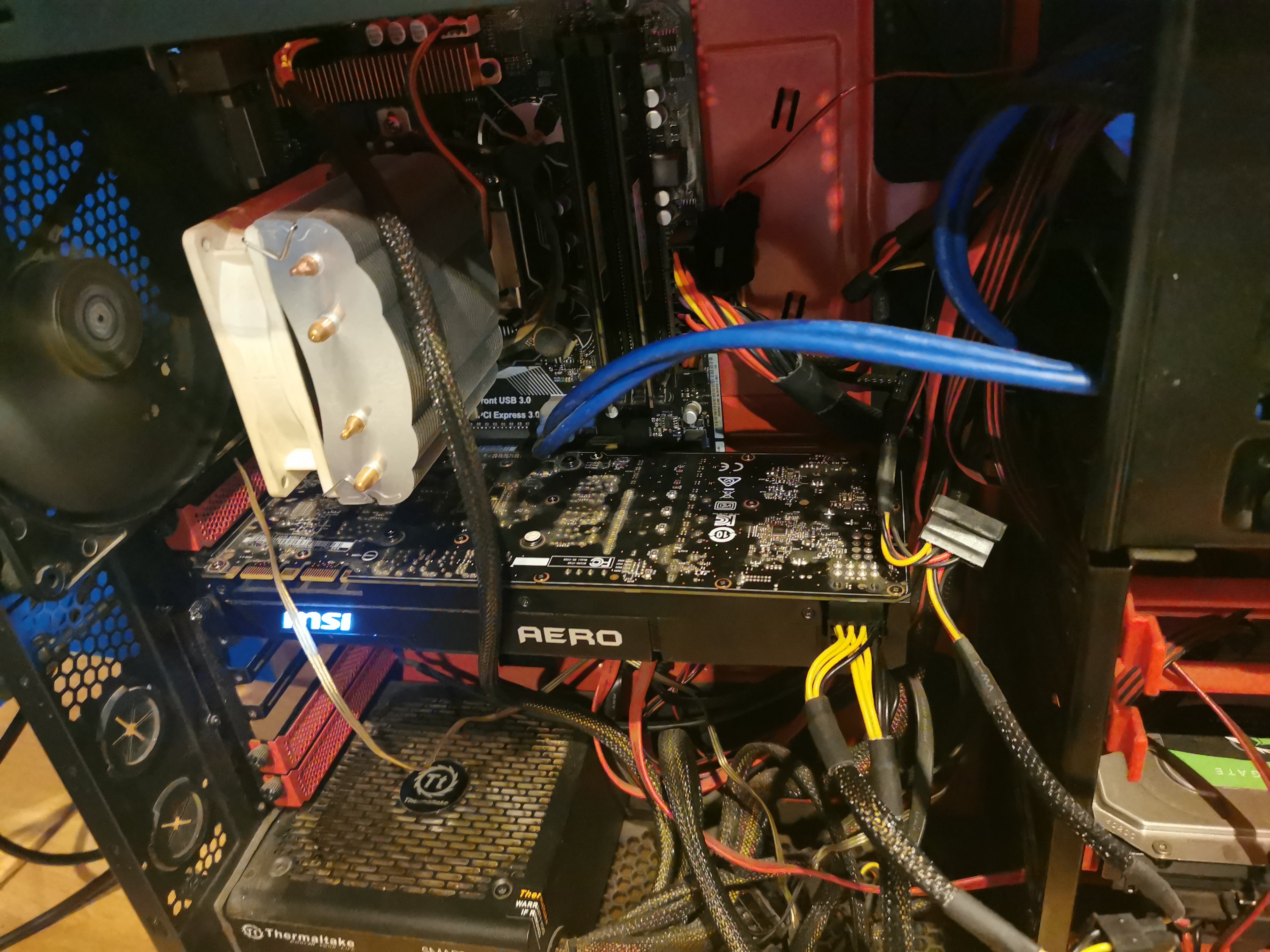

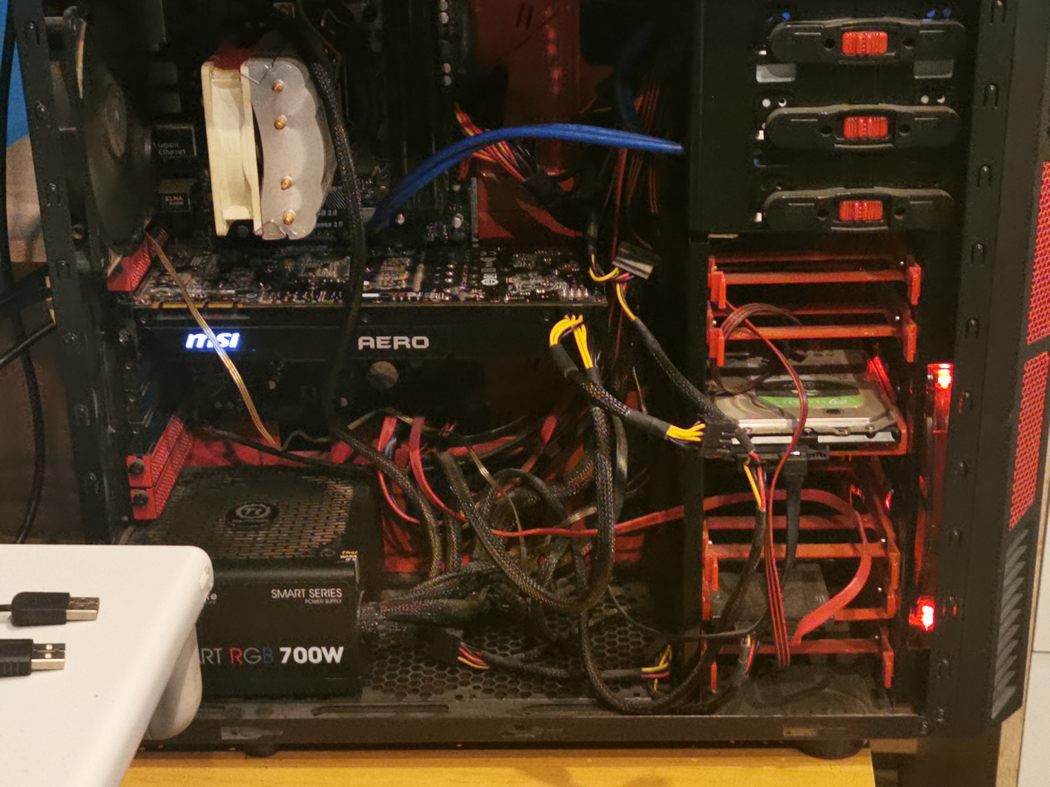

Ich lass ihn jetzt erst Mal laufen 1,2 Stunden hier mal ein bild
Steck die Grafikkarte mal in einen anderen PCI Slot und schließe max. einen Monitor an, damit man überhaupt mal weiß, wo das Problem liegt (einzugrenzen). (Netzteil, Stromkabel, Grafikkarte, PCI Slot, Monitorkabel, ...)
Ganz ehrlich, warum hast du die Karte zum sauber machen ausgebaut, aber nicht sauber gemacht?
Das Innenleben sieht furchtbar aus und Netzteil und CPU Cooler sind falsch eingebaut.
Reaktionen: wolve666 und Smartbomb
Netzteil müsste auch falsch herum eingebaut sein. (muss von unten die Luft ansaugen und nach hinten rauspusten).

Ich lass ihn jetzt erst Mal laufen 1,2 Stunden hier mal ein bild Anhang anzeigen 1092233Anhang anzeigen 1092234
Ist aber sehr suboptimal !? Der Rear Lüfter saugt die Luft raus und der CPU Lüfter saugt sie an der Stelle am Rearlüfter an , während das NT die Luft aus dem Gehäuse auch noch ansaugt...Das Foto ist für die Ewigkeit

Das Netzteil hat schon immer Probleme gemacht beim einbauen leider wodurch ich es so installieren musste. CPU Kühler ist falsch eingebaut?
Der Lüfter, nicht notwendigerweise der Kühlkörper.
Der lüfter gehört VOR den Kühlkörper (also über den RAM) und soll durch den Kühlkörper blasen.
Daher wird die erwärmte Luft vom Gehäselüfter eingesaugt und nach draußen befördert.
Das Netzteil unten soll von unten her Frischluft einsaugen und die erwärmte gleich wieder hinten aus dem Gehäuse rausblasen --> Eigener Kreislauf.
WENN der Lüfter der CPU mit dem RAM kollidieren würde, und es der Kühlkörper zulässt, kannst du ihn auch "nach" dem Kühlkörper montieren, so wie auf deinem Bild.
Was ich aber nicht gleich gesehen habe: Er MUSS dann natürlich die Luft durch den CPU Kühlkörper saugen und ihn direkt in den Gehäuselüfter blasen.
Bei dir ist er falsch herum montiert!
Der Gehäuselüfter und der CPU Lüfter saugen sich gegenseitig die Luft weg.
Der CPU Lüfter bläst die Luft durch den CPU Kühlkörper mitten in das gehäuse statt hinten raus!
Und da das Netzteil verkehrt herum eingebaut ist, saugt dieses diese erwärmte Luft auch noch an (wobei die erwärmte Luft nach oben will, das netzteil aber unten ist).
Also, viel warme Luft wirst du nicht aus dem Gehäuse rausbringen.
A bissl was durch den hinteren Gehäuselüfter und a ganz klein wenig was durchs netzteil unten.
Und a bissl was durch die Grafikkarte.
Also hier ist so ziemlich alles falsch gemacht was man falsch machen kann.
Dazu noch die Kabel irgendwie und alles sau dreckig.
Und noch dazu die Graka im Schrank schlafen lassen, damit sie wieder funktioniert.
UND GTX 1070 und Radeon als bezeichnung für das selbe Stück hardware bezeichnen.
Bitte bitte lass den Sauhaufen von jemanden machen, der sich auskennt. Bitte.

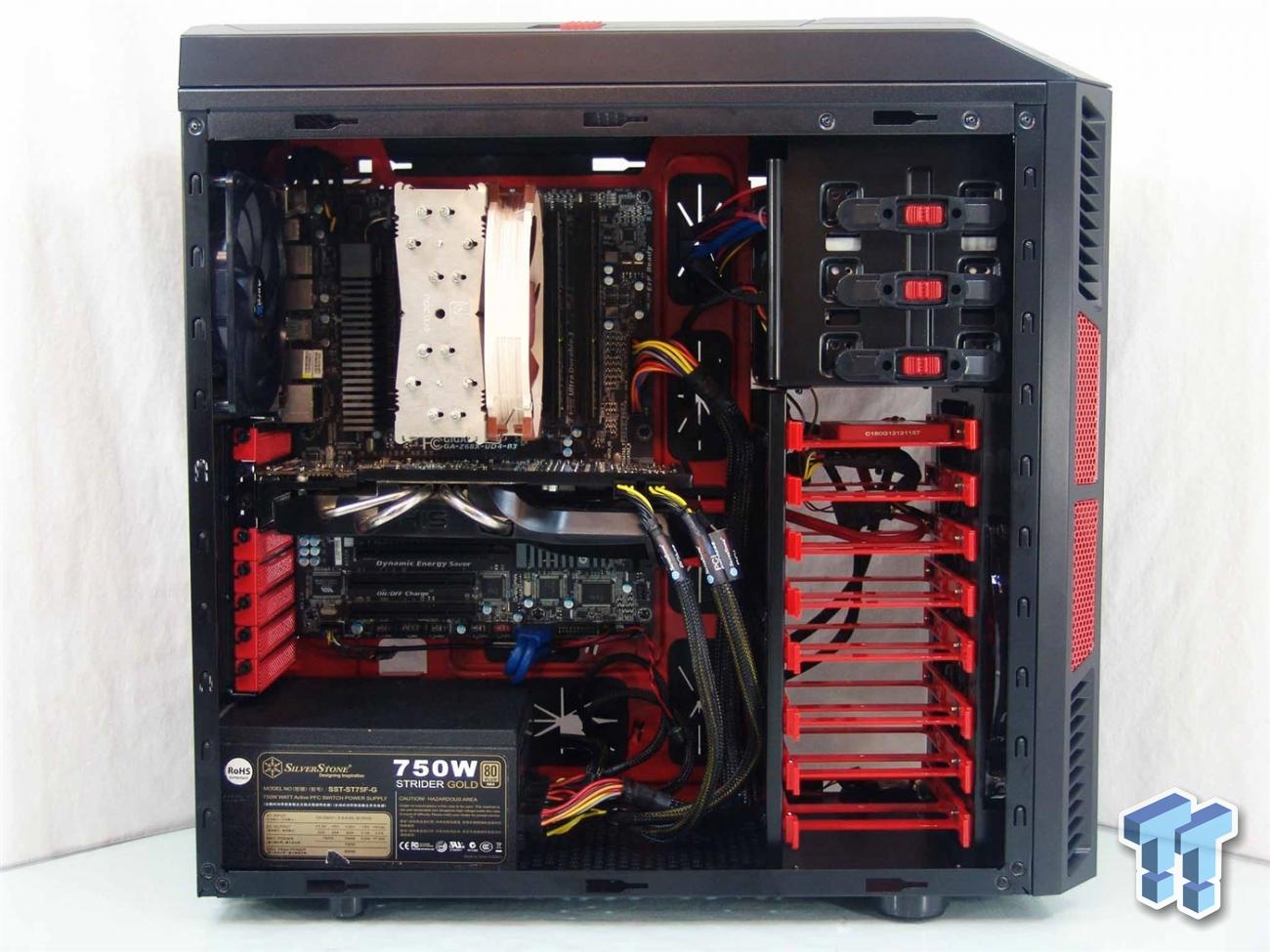

SO sollte das ca aussehen!

EDIT:
