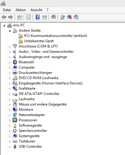

Könnte das weiterhelfen? Bei "andere Geräte" sind ja diese zwei gelben Ausrufezeichen.
