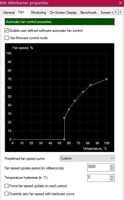

das kann alles mögliche sein, bzw. im zweifel irgendetwas das hardware acceleration benutzt...
das tun zb. chrome bzw. dessen apps, teils auch im hintergrund wenn chrome nicht aktiv ist.
^ kannst du ausschalten.
oder aber, wenn dus genau wissen willst, mit afterburner oder hwinfo o.ä. auslesen was genau passiert.
mit afterburner kannst du die lüfterkurve selbst konfigurieren, also zb einstellen, dass der lüfter erst bei 55 oder 60 grad überhaupt aktiv werden soll. die standardkurve greift (bei nvidia bzw meiner gtx 1080) bei etwa 50 grad ein.
edit: meine lüfter settings, solange keine oder nur geringe last anliegt bleibt die gpu so bei mir unter 55 grad und die lüfter somit inaktiv...
