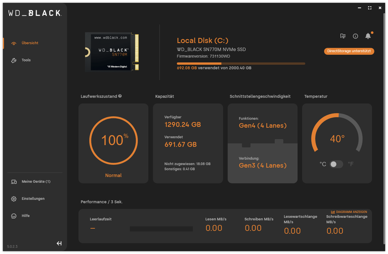

Egal wo ich dann gucke, sei es im Datenträgerverwaltung, im eigenen Dashboard der Festplatte (eigene Software der Hersteller), Geräte manager oder auch CrystalDisk... überall ist Festplatte OK, sei es nach frischem Start oder auch während vorkommen des Beschriebenen Problems.

Der Laptop ist 10 Monate alt, die Festplatte Neu und um die 9 Monate alt (Kauf). Im eigenen Dashboard sagt die Software auch 100% zustand, also alles supi. Laptop ist ein Tulpar T7 V20.6, ist ein Gaming Laptop.

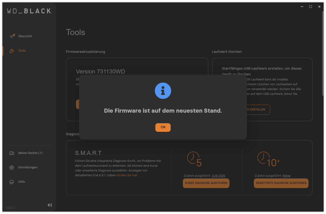

Wüsste da wer was es nun sein könnte, ob es am Laufwerk liegt was ja 99% der Zeit voll IO ist, nur beim Zocken rumspackt, könnte es der Controller sein oder sogar noch was anderes, z. B. Firmware (Diese wäre die version 731130WD, habe diese nur runtergeladen weil das 24h2 Win 11 sonst nicht installiert hätte da es wegen der Firmware version davor gemeckert hatte und Laut Microsoft sie ja Probleme mit dieser haben.

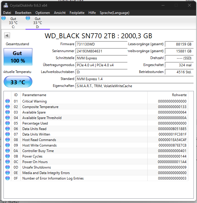

Ggf. lieferst du trotzdem mal nen Screenshot von der SSD in CrystalDisk-Info - Der Status "OK" wird manchmal sehr großzügig vergeben.

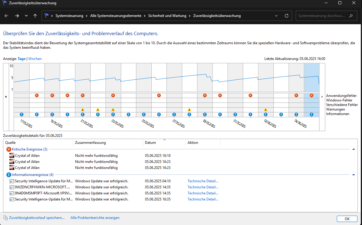

Was sagt denn die Windows Ereignisanzeige zu den Abstürzen - gerade bei fehlgeschlagenen Zugriffen auf Dateien, sollte Windows da selbst etwas geloggt haben.
Ein Blick in den Zuverlaessigkeitsverlauf waere auch ganz gut.

Screenshots und weiters Infos...
Sieht alles gut aus.
Zuverlässigkeitsverlauf:
Kritisch, ist das Spiel was abgestürzt ist, dort steht nichts drinnen außer der Pfad der jeweiligen exe die nicht mehr läuft, in dem falle die Spiel exe.

1. UEFI Update fuer das Notebook, Firmware fuer SSD ist verm. schon die Neuste.
