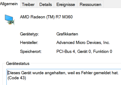

Seitdem ich die sehr langsame HDD gegen eine Sandisk SSD getauscht habe und das System neu aufgesetzt habe, wird die Grafikkarte AMD Radeon R7 M360 nur noch mit einem gelben Dreieck im Geräte-Manager erkannt. Externe Monitore kann ich nicht per HDMI mehr anschließen.
Was ich alles probiert habe: Die Treiber manuell installiert, die Treiber mit diversen Treiberprogrammen installiert, die Treiber gelöscht und neu installiert, ein Bios Update, das System neu aufgesetzt.
An dem Festplattentausch kann das nicht liegen oder? Die Graka ist ja fest verklebt und dort kann nichts verrutscht sein. Vor dem Tausch habe ich mich auch entladen, also schließe ich aus, dass sie einen Schlag bekommen hat.
Anhängend die Daten aus dem Gerätemanager

Grafiktreiber von der Herstellerseite (HP) installiert? Hat das Notebook eventuell eine umschaltbare Grafiklösung (APU + Dediziert?)
Die "normalen" Treiber von der AMD-Seite können das oft nicht...
Ja genau diese Treiber habe ich verwendet
hallo, statt diesem HP Treiber mal den aktuellen von AMD versucht?
Mal rechtsklick drauf und auf deinstallieren klicken, dann neu starten, vllt hilft das schon
