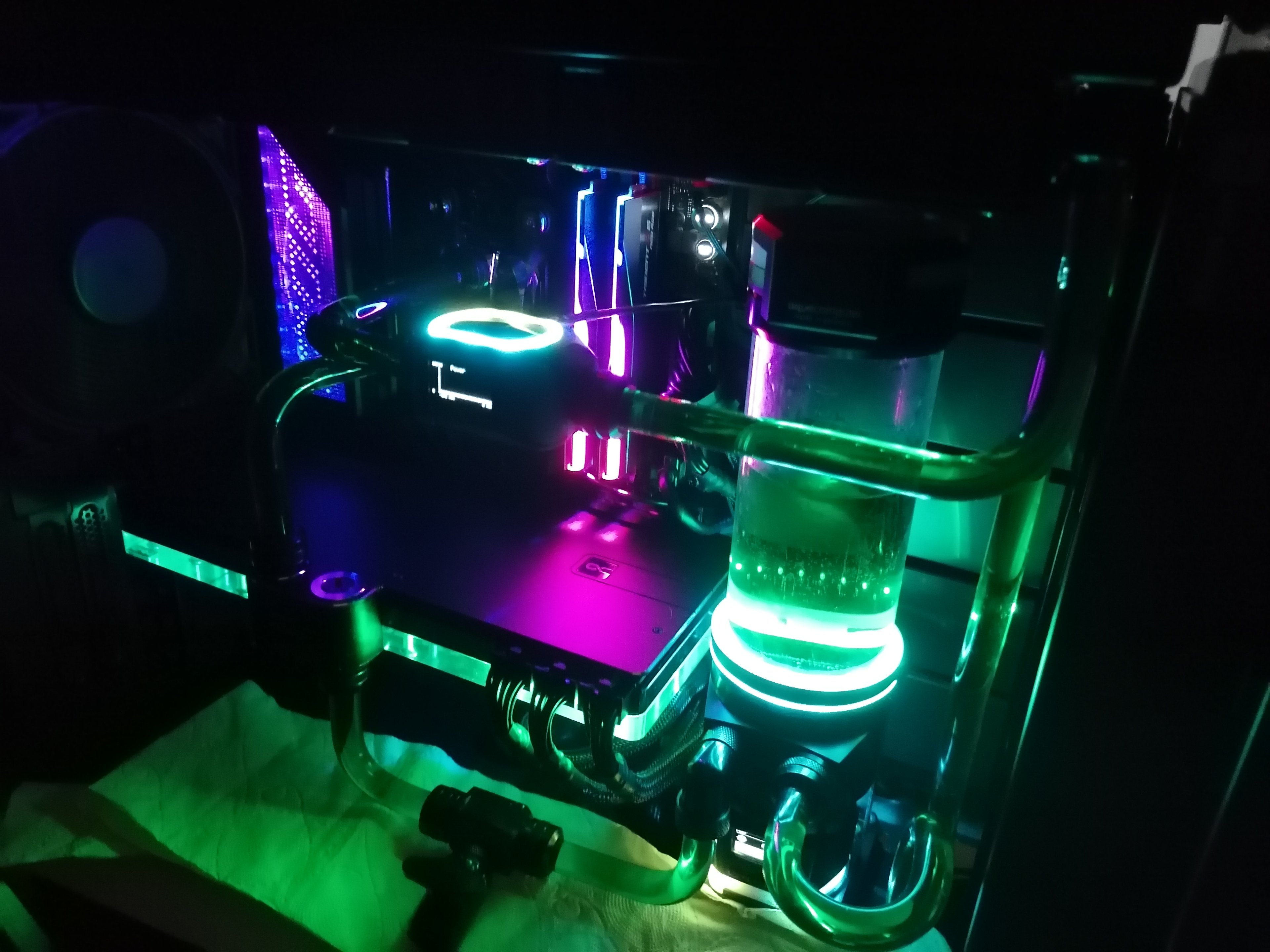

Bevor ich die 7900taichiumgebaut habe lief sie ohne Probleme.
Nun hab ich vor 2 Tagen den Kühler der gpu abgenommen da mir von Alphacool den neuen waterblock core gekauft und den laut Beschreibung zusammen gebaut.
Da mein System nicht dicht war habe ich das zuerst gelöst bevor die umgebaut grafikkarte hinzugefügt habe.
Als ich den PC dann endlich wieder einschalten konnte war meine Enttäuschung riesig den es kam kein Bild.
Ich hab nochmalabgeschalten und auf die igpu umgesteckt damit ging es ohne Probleme. Aber weder im Geräte Manager noch gpu z oder task manager haben angezeigt das ein Grafikkarte eingebaut wäre
Nun bin ich leicht am verzweifeln da ich nicht weiß was es haben könnte
Nun bin ich damit die Grafikkarte wieder umzubauen auf den normalen Kühler im zu sehen ob nicht die Grafikkarte den Geist aufgegeben hat.
Bzw werde ich den wasserblock nochmals neu montiert um zu schauen ob es vl der Anpressdruck sein könnte
Ich bitte um Hilfe und bedanke mich gleich im vorausfur alle sinnvollen kommentare

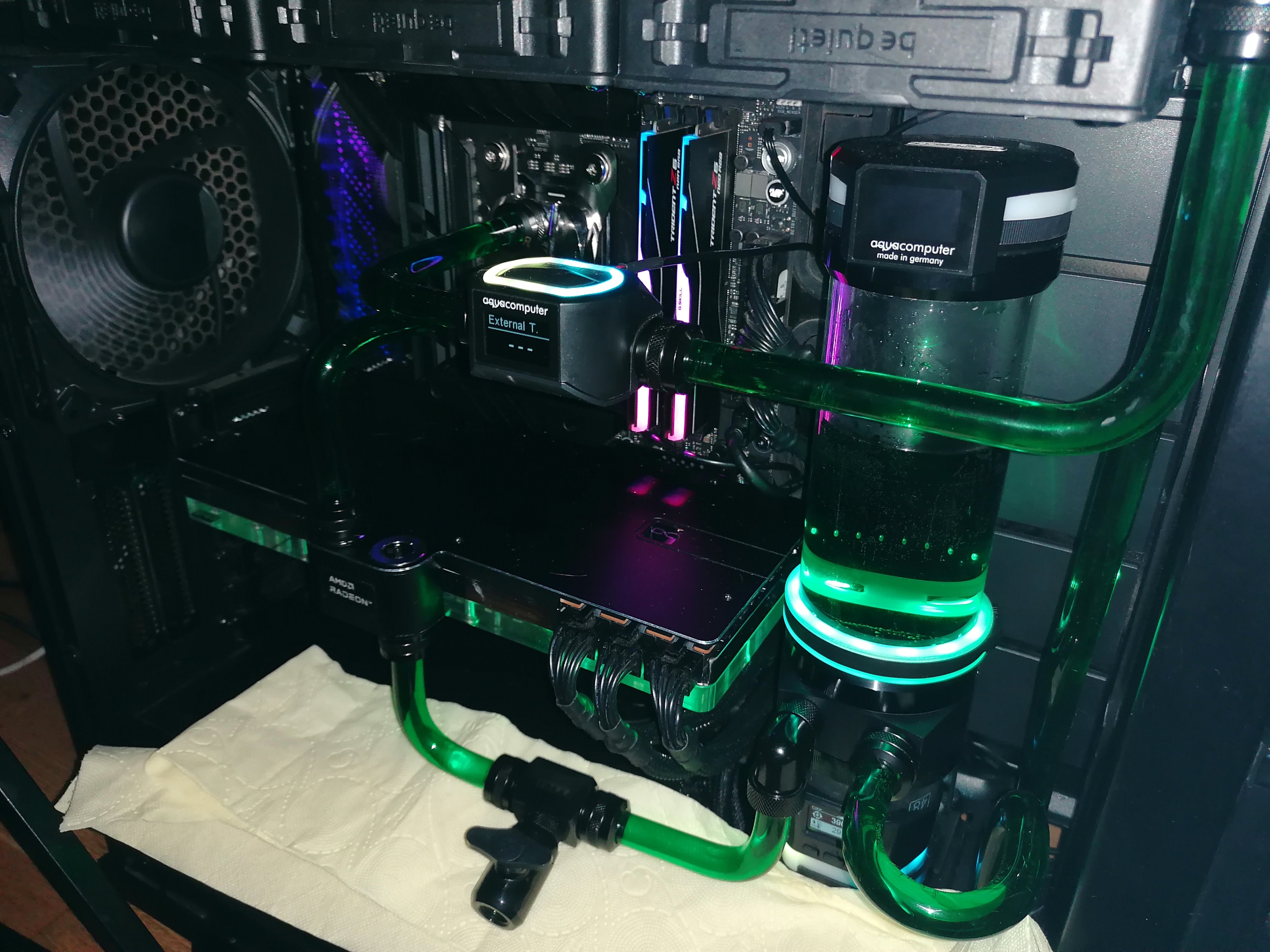

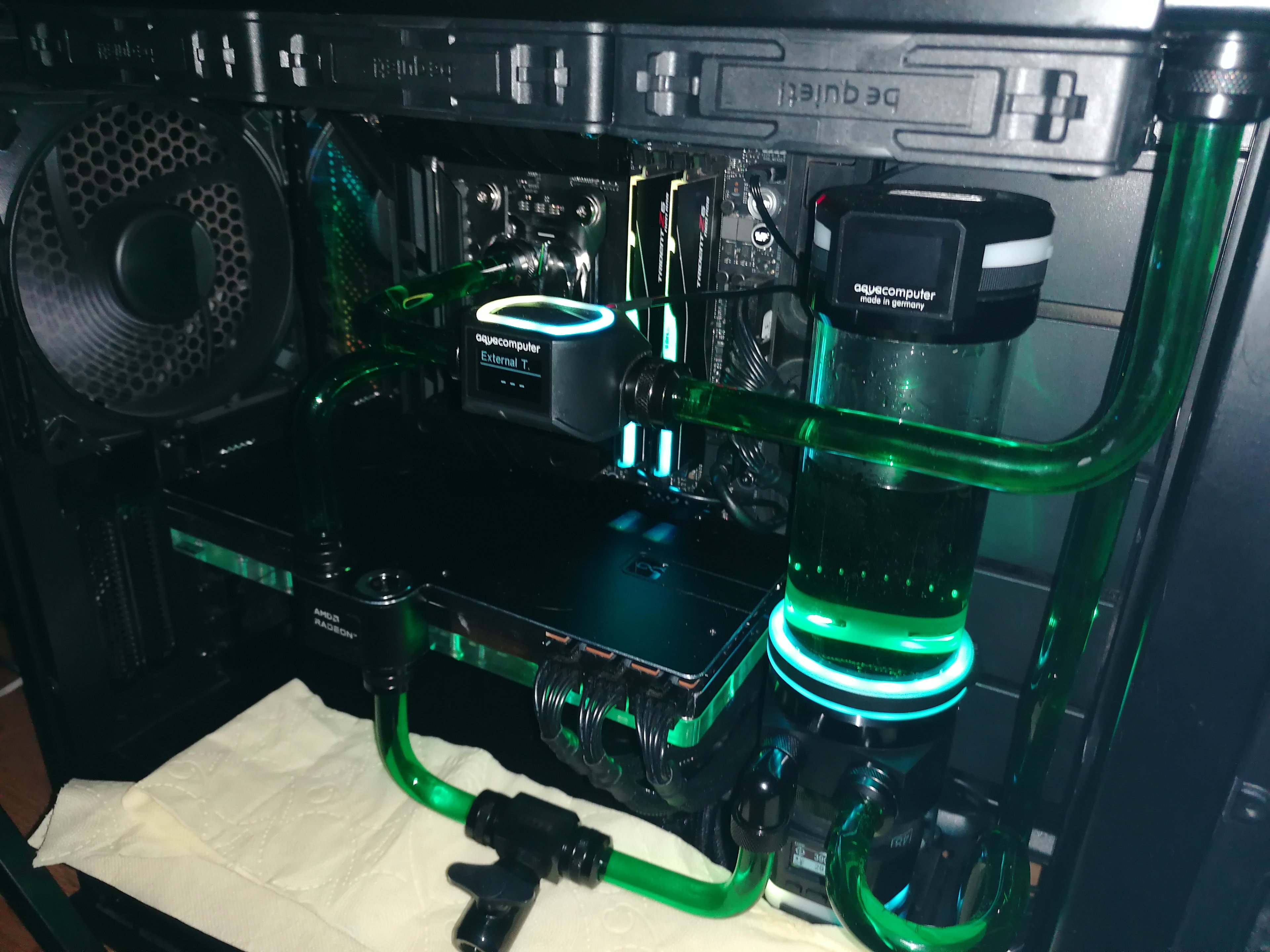

Nachdem ich nochmals neu den wasserblock montiert habe geht nun die Grafikkarte wieder ohne Probleme
Weiss zwar nicht was es gewesen ist das nicht erkannt wurde, aber vl war sie doch nicht ganz im PCIe oder der anpressdruck war nicht richtig
