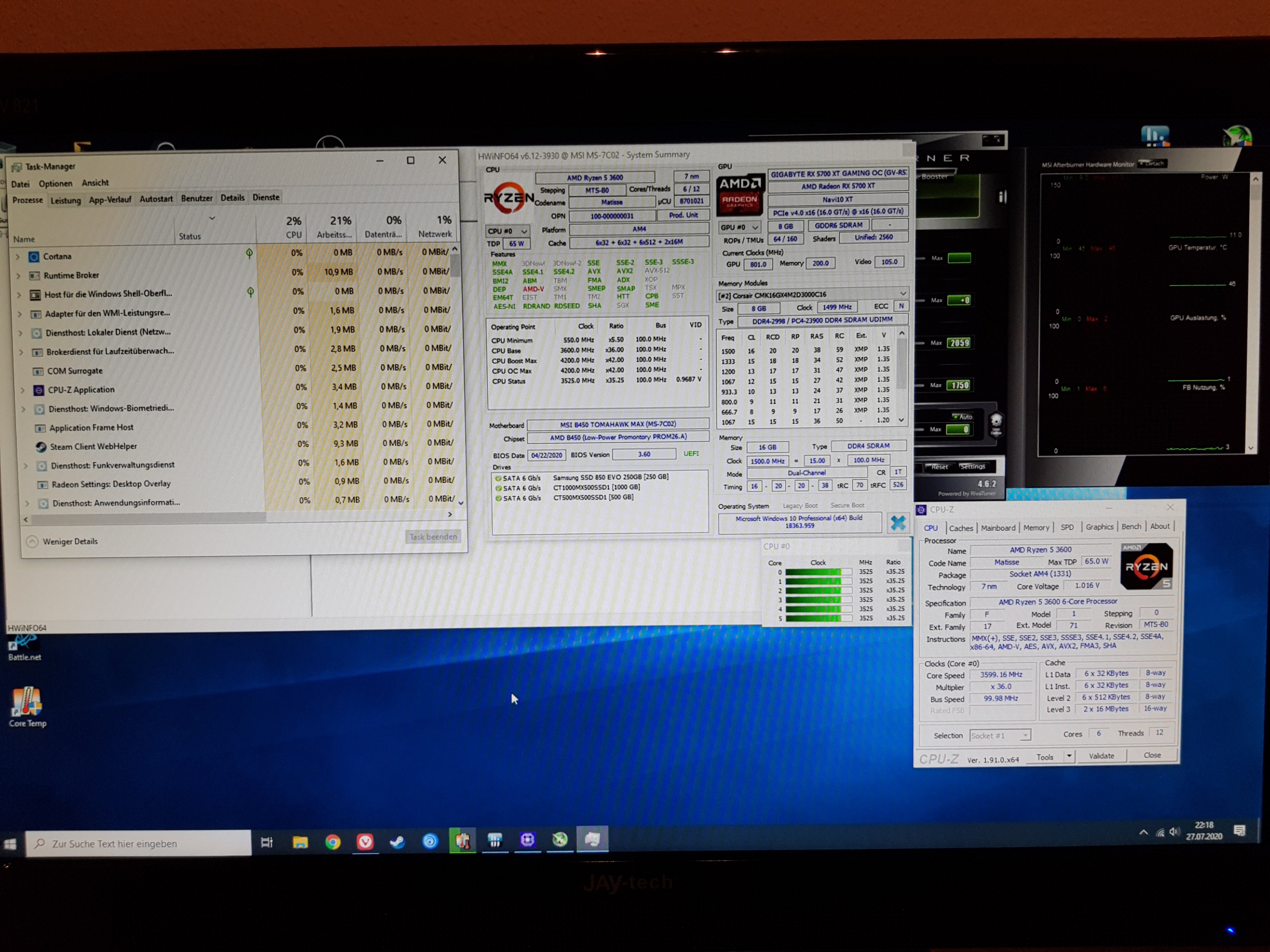

Ich hatte zwar einen 144 Hz Monitor musste es aber wieder zurück schicken. Habe derzeit nur ein 60 und ein 75 Hz monitor. Kann es vielleicht daran liegen. Habe mal schnell mein PC hochgefahren und musste feststellen das die Grafikkarte konstant auf 1750 MHz hoch taktet.

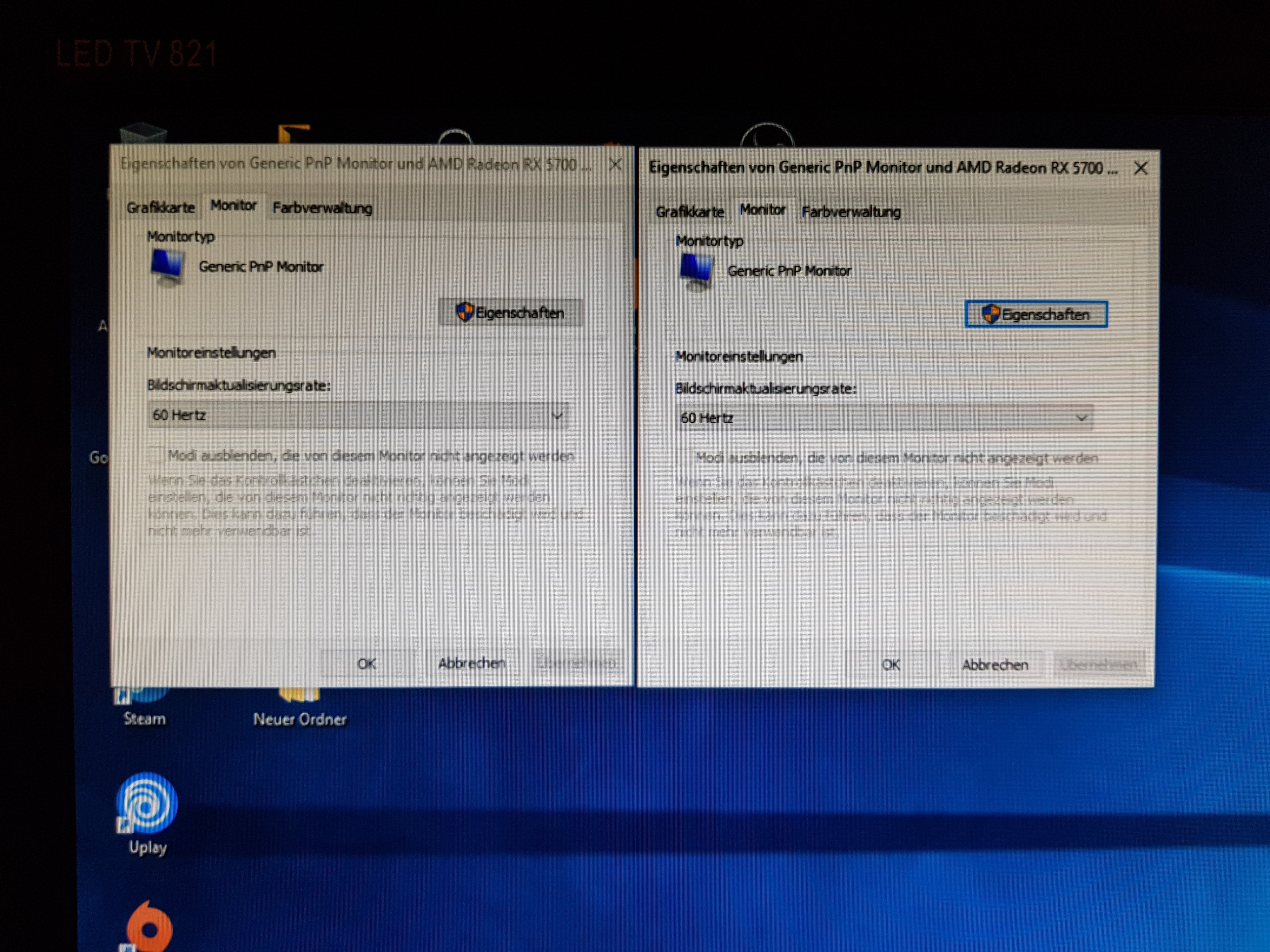

2 Monitore mit unterschiedlichen Frequenzen können erstmal schon ein Grund sein etwa auch verschiedene Auflösungen?
Ja, im 2 Monitorbetrieb kommt sowas definitiv vor. Probier mal nur den 60Hz Monitor laufen zu lassen. Oder beide mal mit 60Hz. Die 75Hz des einen Monitors können ebenfalls das selbe Verhalten hervorrufen wie bei einem 144Hz Monitor, warum auch immer.
Würde da aber ansetzen, erst mal nur einen anschließen, dann beide mit 60hz. Kannst ja mal gegenchecken, ob nur der 75Hz Monitor ebenfalls schon den hohen Takt erzeugt.

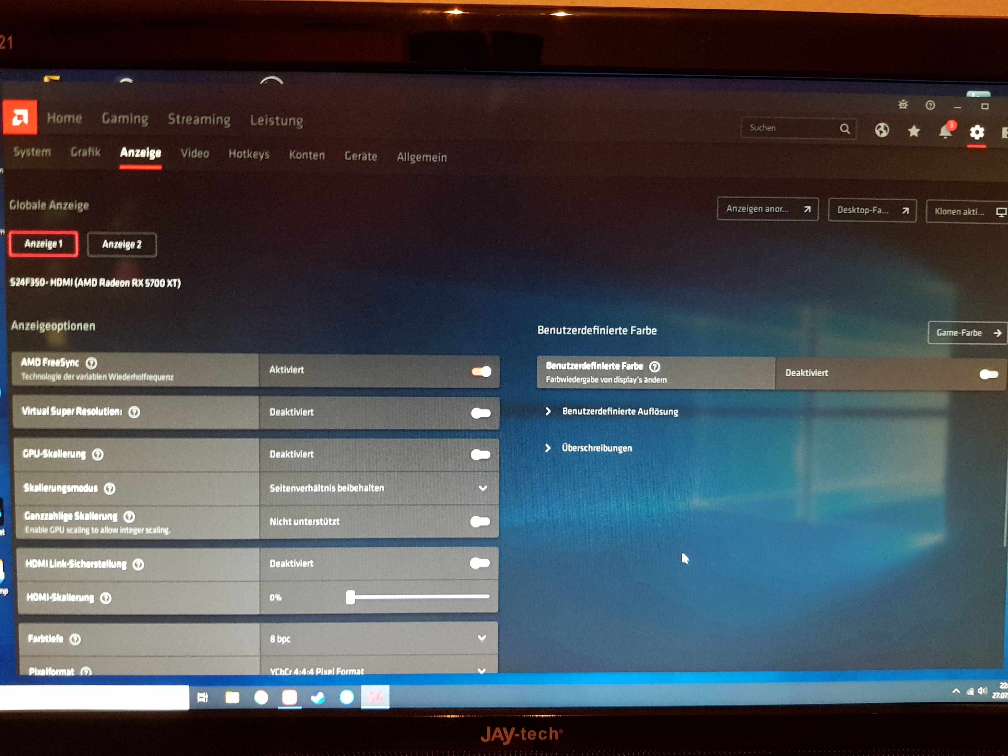

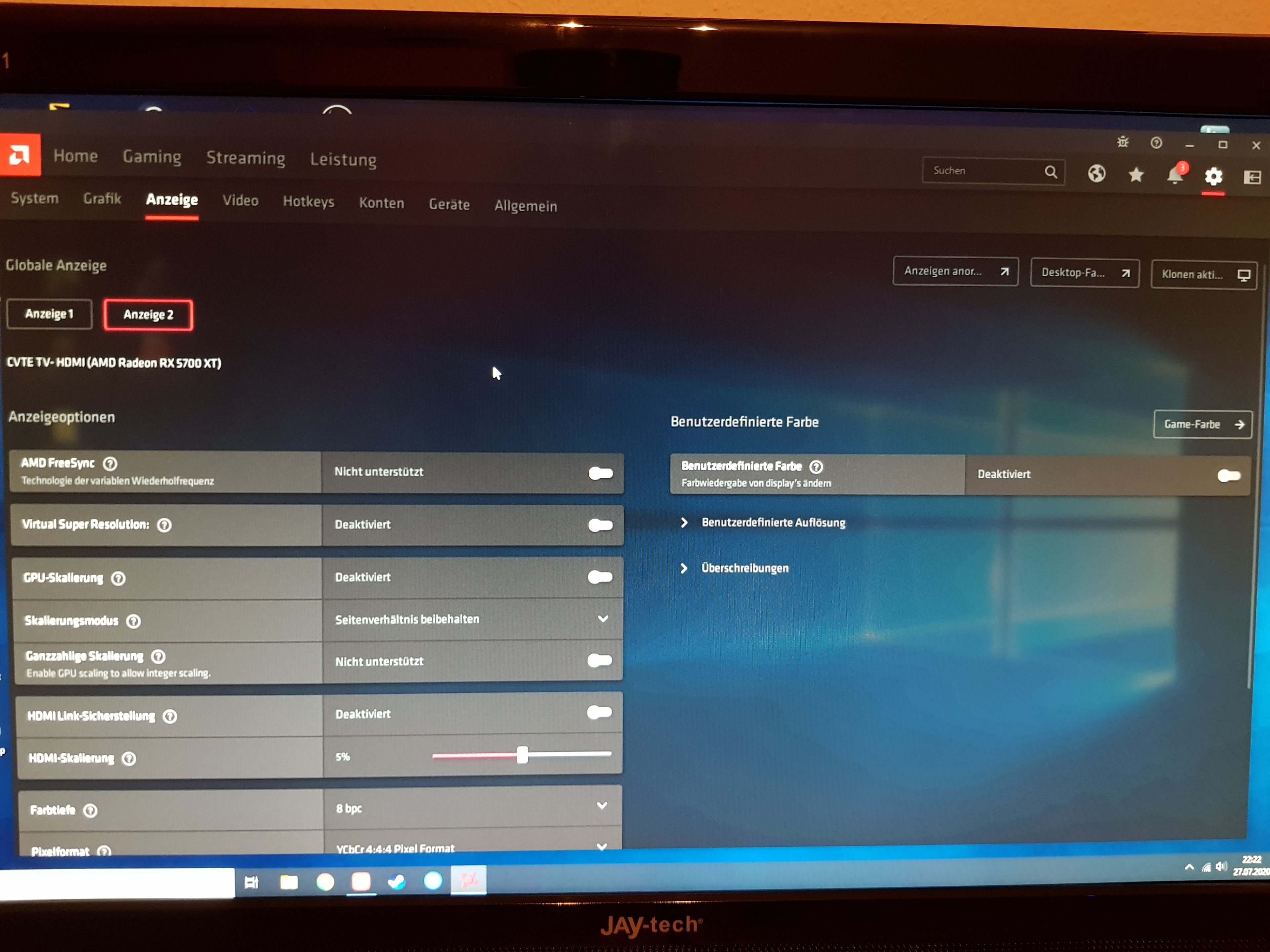

So bin jetzt Zuhause, Screenshots kann ich nicht machen. Habe am pc kein Internet. Keine Ahnung woran das liegen könnte. Gibt es im bios irgend welche Einstellungen die ich deaktivieren muss. Wo ich die neue Cpu erhalten hatte waren natürlich alle Einstellungen auf Werkseinstellungen zurück gesetzt. Höre immer das man Pbo oder so ähnliches deaktivieren muss. Kenne mich bios nicht so gut aus.
Was ich mich eben andauernd frage wieso die Grafikkarte so heiß wird. Gut wir haben Sommer das ist mir klar aber noch vor 2 Wochen waren die Temperaturen nicht so verheerend. Am Monitor kann es schon mal nicht liegen das ist mir schon klar geworden. Die 75 Hz kann ich nur einstellen wenn ich denn anderen Monitor aus stecke.
Hast du es denn Mal nur mit einem Monitor versucht? Also bleibt er auch bei einem 60Hz Monitor auf vollem Takt?
Pbo hat damit nix zu tun. Haben die Monitore die gleiche Auflösung? Was passiert mit dem Takt wenn nur einer dran steckt?
