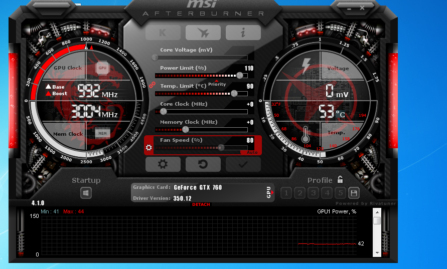

Super Programm! Normal 50 Grad was will ich mehr habs auf 80% erhöht war auf 40% klappt alles danke :) cfgd.png
Die Karte sollte eigentlich ohne jegliche Software 100% stabil laufen. Das mit dem Ansteuern des Lüfters war nur dazu gedacht, um die Ursache des Problemes zu finden. 80% müssen doch sehr laut sein, oder?
Ja ist es leider ich weiß aber nicht was ich sonst machen soll :/
habe jedenfalls bei 80% 75 Grad ingame
