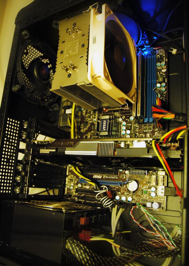

Ergänzend nochmal ein Bild (leider nicht alles drauf) mit meinem Aufbau.
- die Kabel sind auch nicht perfekt verlegt, weil diese nicht ummantelt sind, aber liegen nicht im Luftstrom
- Der CPU Lüfter transportiert die Abwärme zum hinteren Silent Wing 2, der rauspustet
- Das NT macht im Grunde das Gleiche
- Oben transportiert noch ein 140er Silent Wing 2 die warme Luft nach oben raus
- und vorne bläst ein 140er Silent Wing 2 kalte Luft auf die HDDs ins Gehäuse
Die Temps liegen dadurch bei mir im Idle bei 26-30° (CPU) und 35-40° (GPU) und Last bei 40° (CPU) und 65° (GPU). Und ich betreibe alle Lüfter auf Silent-Modus bzw. 7V. Auch die Grafikkarte bei konstanten 33% Fan-Speed...

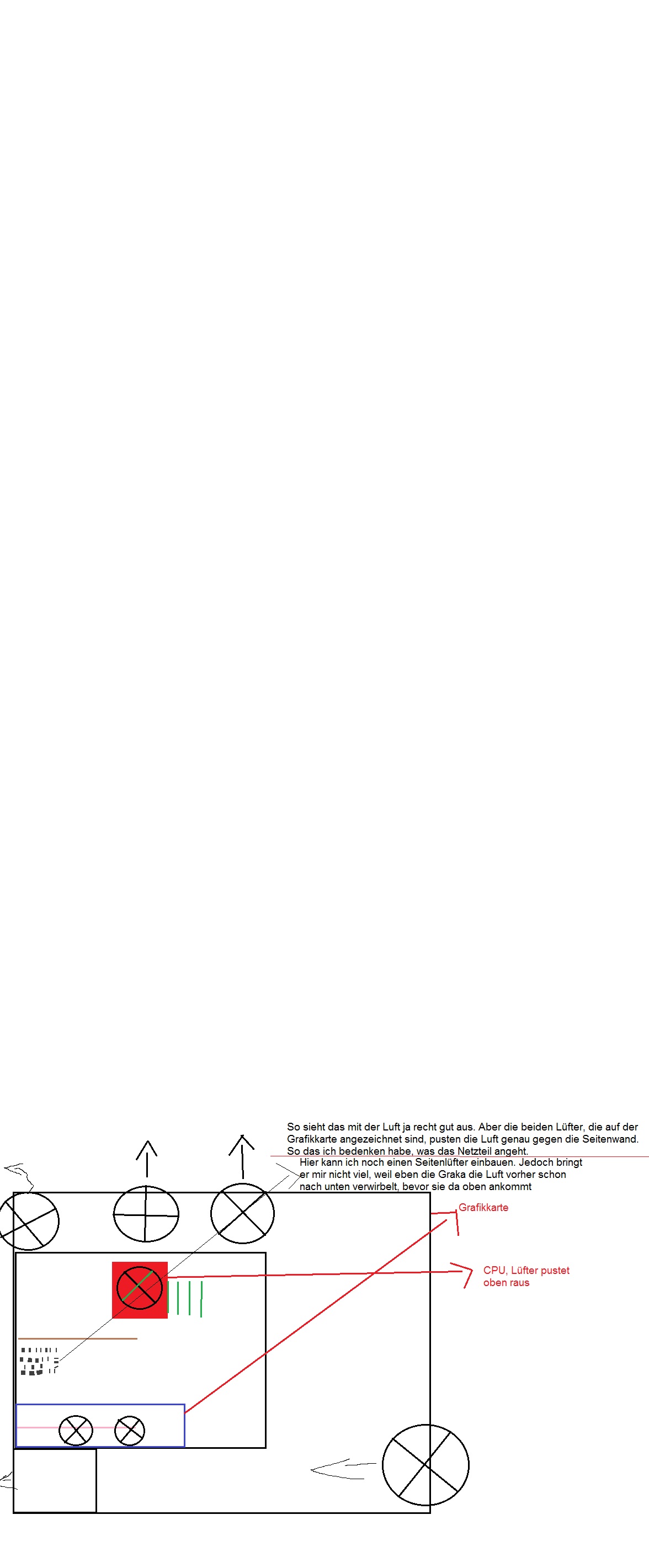

ANfang.jpgGenauer erklärung.jpgHey Leute. Ich konnte mir einen neuen Tower ergattern für wenig Geld.
Da kann man nun das Netzteil unten einbauen und man kann auch nur 120 er Lüfter einbauen. Sehr schön.
Jetzt bin ich mal gespannt, wie ich das mit der Grafikkarte machen kann. Denn die Bläst ja die warme Luft direkt gegen die Seitenwand.
Also dachte ich schon darüber nach, einen Seitenlüfter einzubauen, der die Luft rauszieht.
Aber störe ich damit nicht den Luftstrom ?

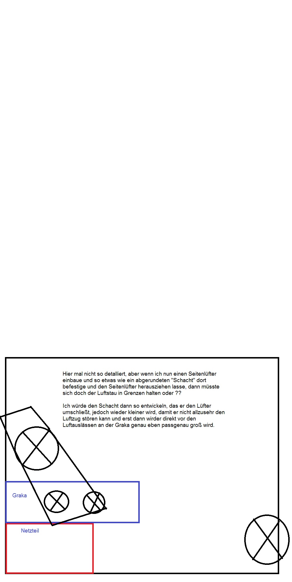

Vielleicht sollte ich auch über eine "Führung" nachdenken ?
Also sowas wie einen kleinen Tunnel, der direkt von den Luftauslässen der Grafikkarte zum Seitenlüfter führt ?
Das würde doch Sinn machen oder ? Und schön abgerundet dürfte ich den Luftstom auch nicht so stark beeinflussen, als wenn ich gar keinen drin habe.
Denn meine Befürchtung wäre, das die Grafikkarte die Warme Luft nicht nur nach oben verteilt, sondern durch den Druck wie die Luft da rausschießt, auch auf das Netzteil und in die Ritzen, die da zwischen dem Netzteil und der Gehäuseseite sind.
Hat da jemand einen Tipp ?

Ob ein Lüfter im Seitenteil etwas nützt, kannst Du nur durch einen Test klären. Eine pauschale Emphfelung gibt es nicht, gerade bei GPU´s die in das Gehäuse lüften. Ich würde Dir raten vor allen Lüftern (offenen Lüfterplätzen) die die Luft in das Gehäuse befördern, eine Filter zu verbauen, sonst verdreckt Dir das System in Rekordzeit. Außerdem biete sich sehr ein neues NT an, das LC Power, wenn betagter, ist alter Gammel. Minimum 80+ Gold. Auch ein neuer Kühler wäre geboten, vorzugsweise jetzt AiO Wakü.

Einen Lüftertunnel würde ich mir schenken. Die GPU beeinflusst sicher alles im Inneren des PC, da diese eben nicht die warme Luft nach draußen abführt. Die Werte sind OK.
