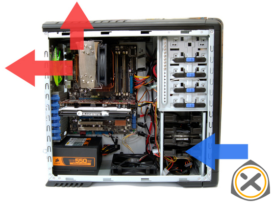

auf dem 2ten Bild der Orange Lüfter umdrehen so wie Er eingebaut ist zieht Er Luft rein genau das gleiche gilt für das letzte Bild mit dem roten Lüfter :)
Der Rote frontlüfter pustet rein
ups! tschuldige habs übersehen!
der Orange Lüfter sollte aber umgedreht werden:)
Orientiere dich am besten an diesem Bild. So ist auch mein Gehäuse aufgebaut, ich hab nur keinen Lüfter am Boden montiert. dafür ein 140mm am Deckel.
