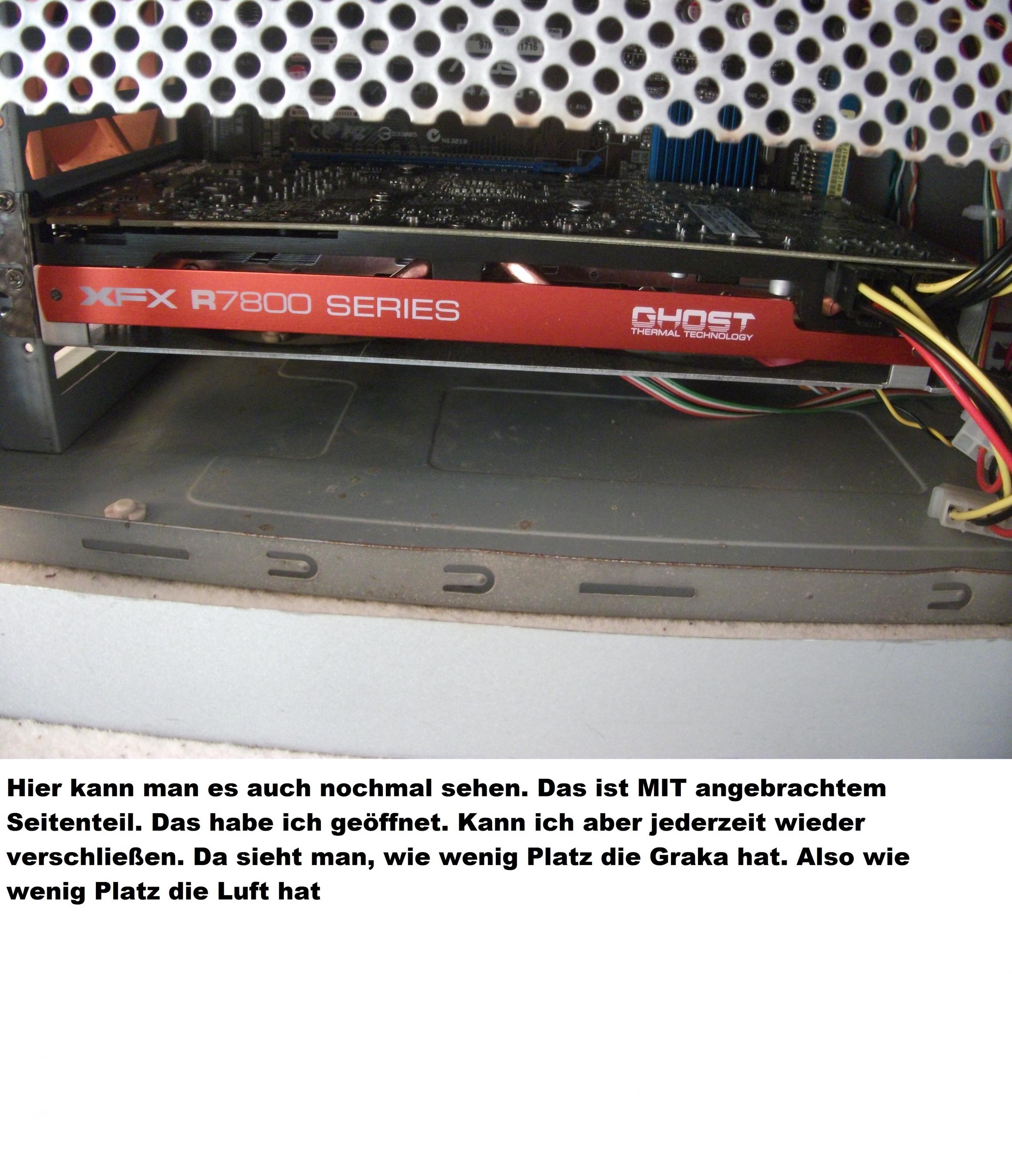

Die Grafikkarte sitzt weiter unten und die Lüfter der Grafikkarte haben 5cm Platz bis zum Gehäuseboden.

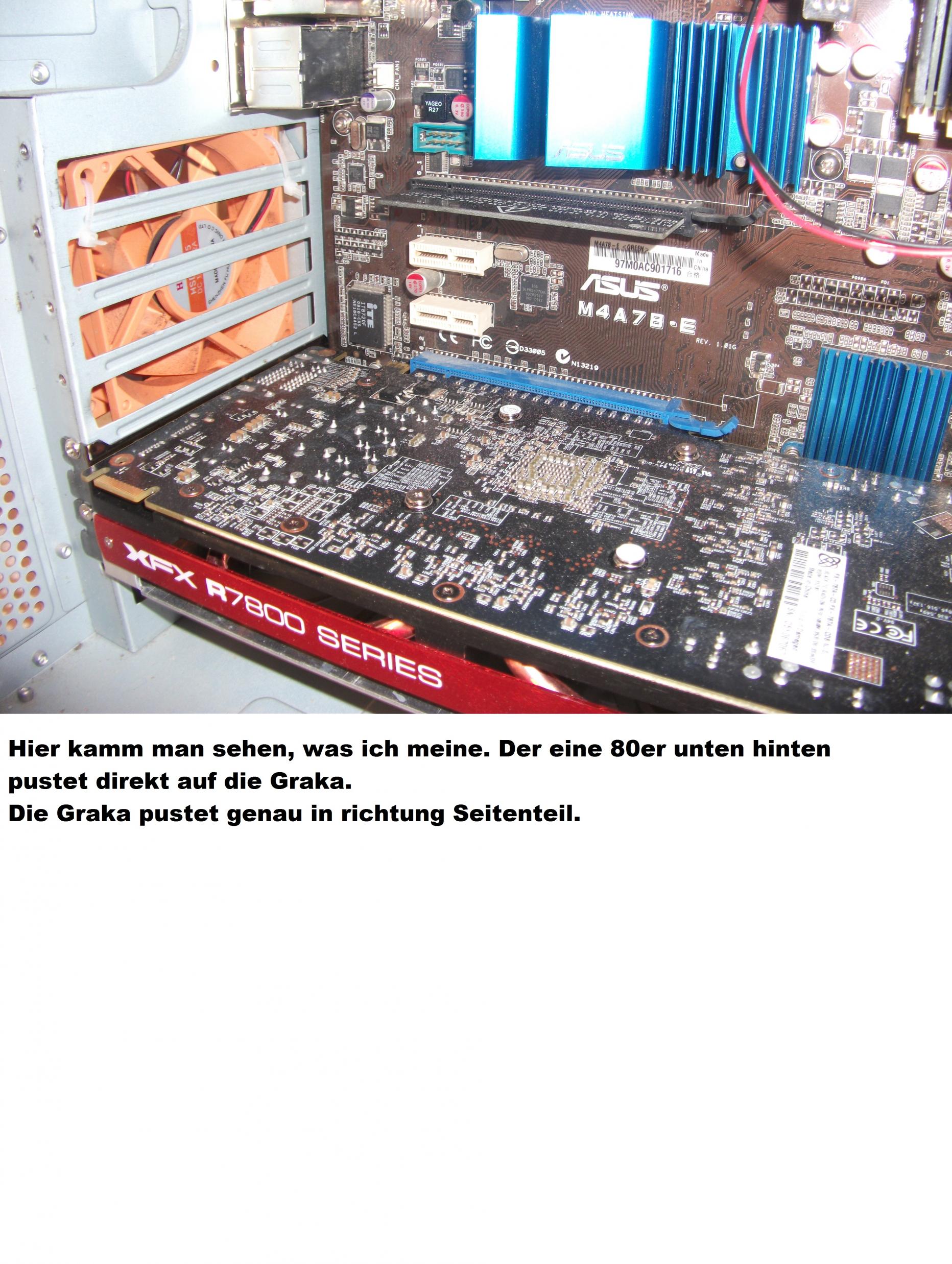

Die Luft, die die Graka zieht, kommt an der Seite wieder raus.

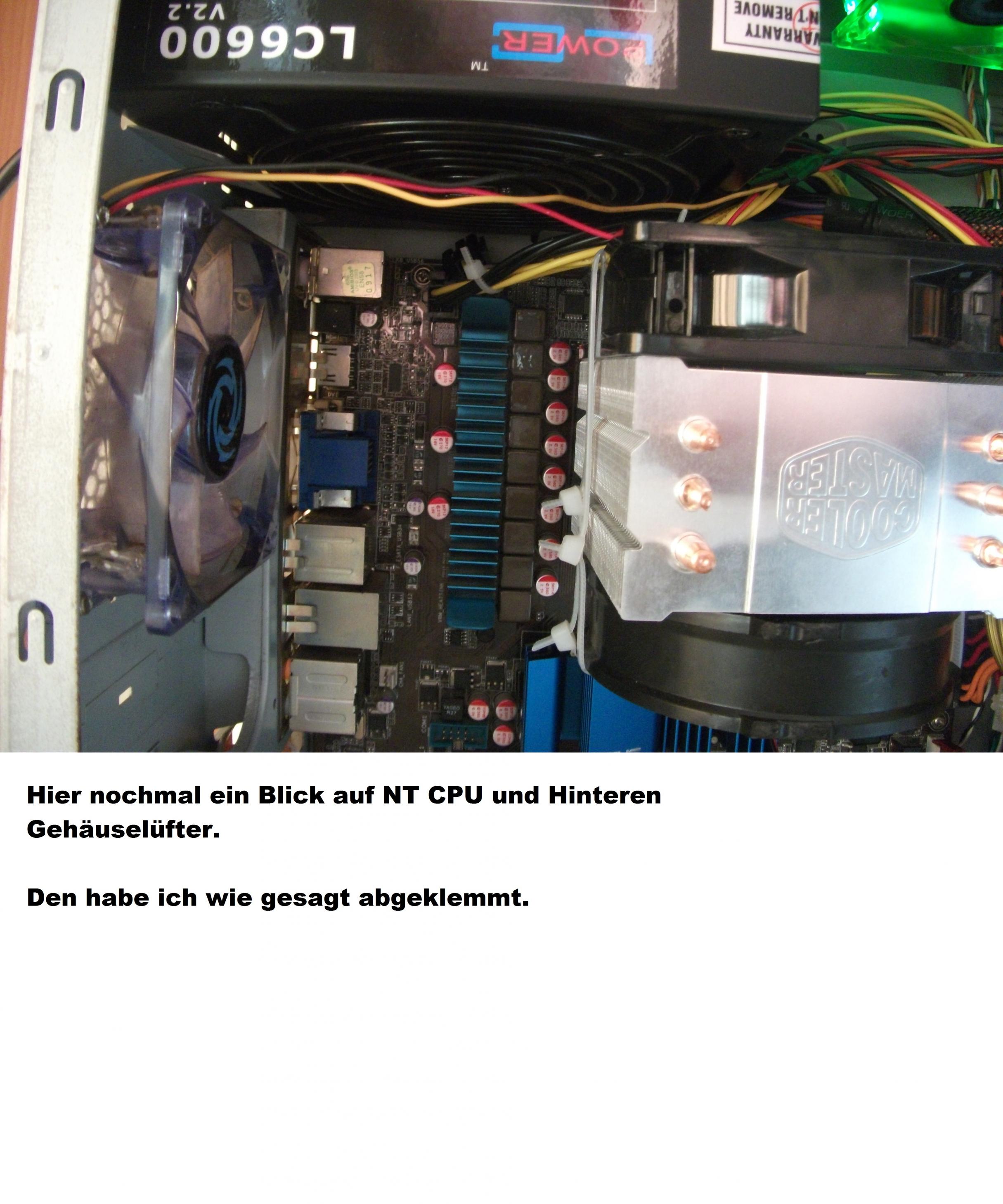

Ich habe den 80er Lüfter der hinten unter dem NT sitzt mal abgeklemmt und einen anderen 80er angeklemmt
der weiter unten ( aber hinten ) für Frischluft sorgt.

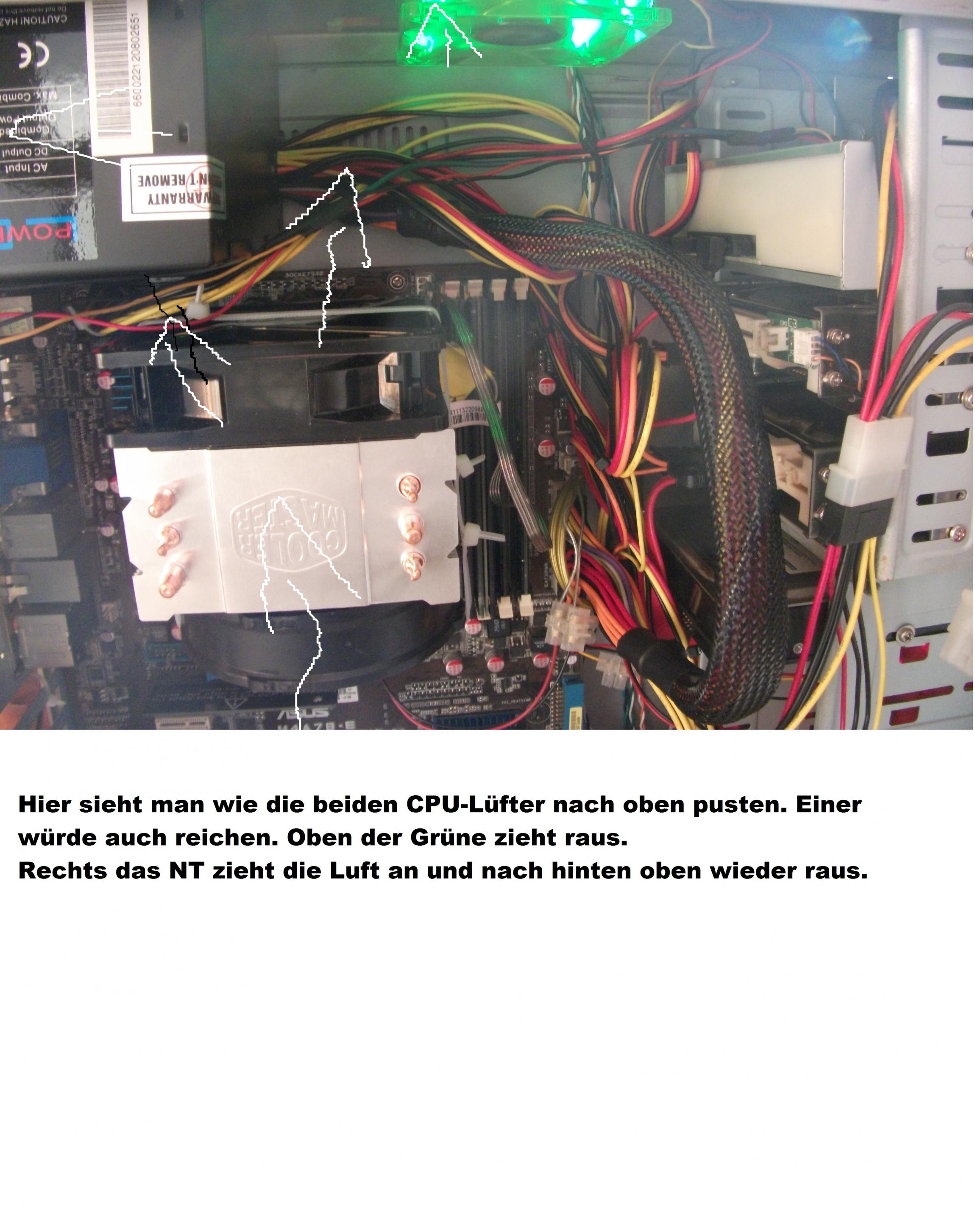

Mein CPU Kühler bläst zum Teil die Luft zum oberen 80er und aber auch direkt in das NT.

Die Luft knallt also bei mir an die Gehäuse seite und steigt nach oben. Oben zieht dann der CPU-Lüfter die Luft an und transportiert sie raus.

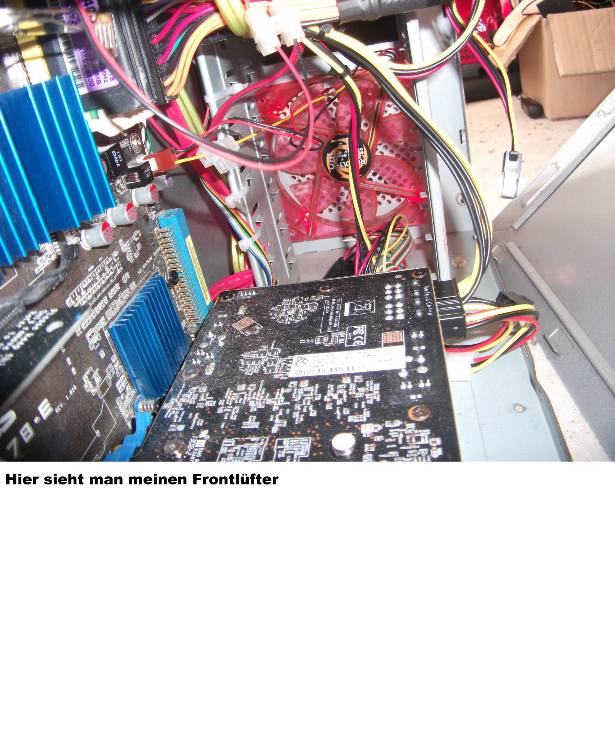

Ja dann wäre es mal gut zu sehen wie es wirklich in deiner Kiste aussieht ;)
Bilder kann ich euch leider erst morgen liefern
Edit : Bilder kommen gleich ^^
Ich würde den 80er oben raus machen. Der sitzt ja VOR dem Netzteil, zieht also die Luft vom 120er schon in der Mitte des Case nach oben.Diese (kühle) Luft sollte aber Richtung GPU strömen, also unten bleiben.
Das Netzteil und der 80er darunter sollten genug Luft raus ziehen, zumal die GPU ja auch ein bisschen nach außen ablüftet. Ansonsten kannst du den 80er unter dem NT gegen einen 92er tauschen.

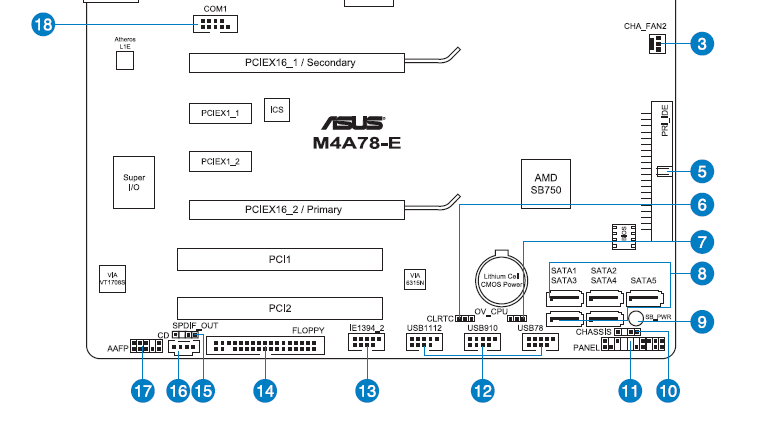

bei welchem board ist denn bitte der pci x16 slot nur ganz unten ???
da ist ja kein wunder , wenn die karte etwas wärmer als normal ist...
board layout:
der obere slot ist der richtige, nicht der untere

Der Grafikkartenlüfter wirbelt ja auch primär seine eigene warme Luft durch.
Kein Wunder, dass sich da die Hitze staut.
1. der obere ist ein pci x16 (Handbuch 2-2, siehe bild oben)
2. der airflow ist komplett käse
3. der cpu kühler ist falsch montiert
4. investiere wenigstens mal 2 euro in kabelbinder , das ja furchbar...
5. das gehäuse schaut irgendwie anno '95 aus...
*Hände über Kopf zusammenschlag*
1. Neues Gehäuse muß her...
2. Neues Netzteil sollte unbedingt verbaut werden... LC *ugh*
3. CPU Kühler um 90 Grad drehen, im neuem Gehäuse, vorher nicht...
4. für die GPU den oberen (schwarzen) 16x PCIe Slot nutzen...
mmh, da wäre eine Grafikkarte mit Dual-Slot-Kühllösung sinnvoller gewesen. Denn diese stoßen die Abwärme dann hinten aus dem 2. Slot aus dem Gehäuse. Der 80mm Lüfter über deiner Graka sollte eigtl. immer rauspusten. Sonst verursachst du Luftverwirbelungen, weil der Front-Lüfter auch reinpustet.
Ansonsten wäre es gut, wenn du versuchst die Kabel noch etwas zu ordnen/bündeln. Und ich persönlich finde es beim CPU-Kühler immer besser, wenn die Lüfter nach hinten rauspusten. Also um 90° im umgekehrten Uhrzeigersinn wie aufm Bild 1.
Der CPU Kühler ist falsch montiert ? Der ist schon richtig montiert. Anders kann man ihn doch gar nicht montieren. Also ich kann ihn nicht drehen. Das geht von der Halterung leider nicht
Warum ist der Airflow Käse ?
Der Obere ist ein Pciexpress 8er. Wenn ich die Grafikkarte in den Oberen einbaue dann arbeitet sie nur mit 8x. Das habe ich schon getestet.
